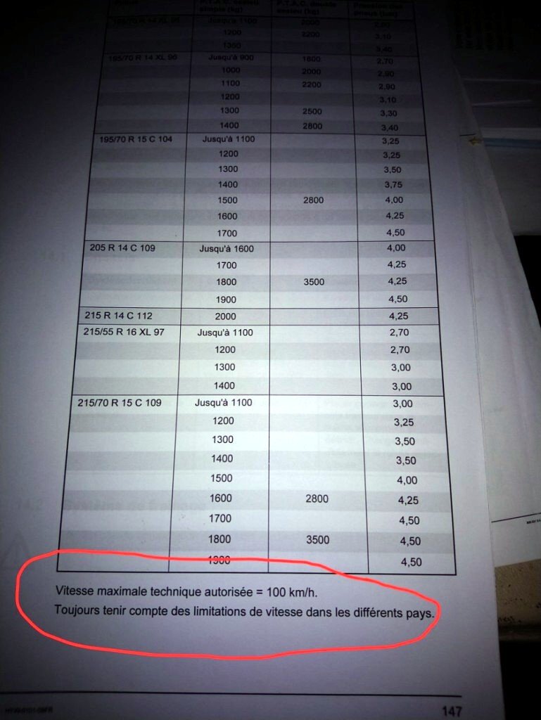

:comme:
J'allais le dire 100 Km/h ...
Vitesse Eriba.jpg (99.84 Kio) Vu 8372 fois
Tu as la même puissance que mon Def de 1998, et le même couple au même régime avec 1 litre de moins en cylindrée.... en solo, 9.5 à 10.5 l/100 et en traction 11.5 à 12 l/100.
J'ai une Familia qui est surement au delà des 750 Kg de PTAC :malin1: voir le même poids que la tienne sans mover ni vélos.
Bon l'aérodynamique n'est pas la même que ton tracteur, c'est plutôt profilé comme une boite à chaussures !! :mrgreen:
Aussi je roule environ à 90/95 Km/h maxi et ne prends jamais l'autoroute.
