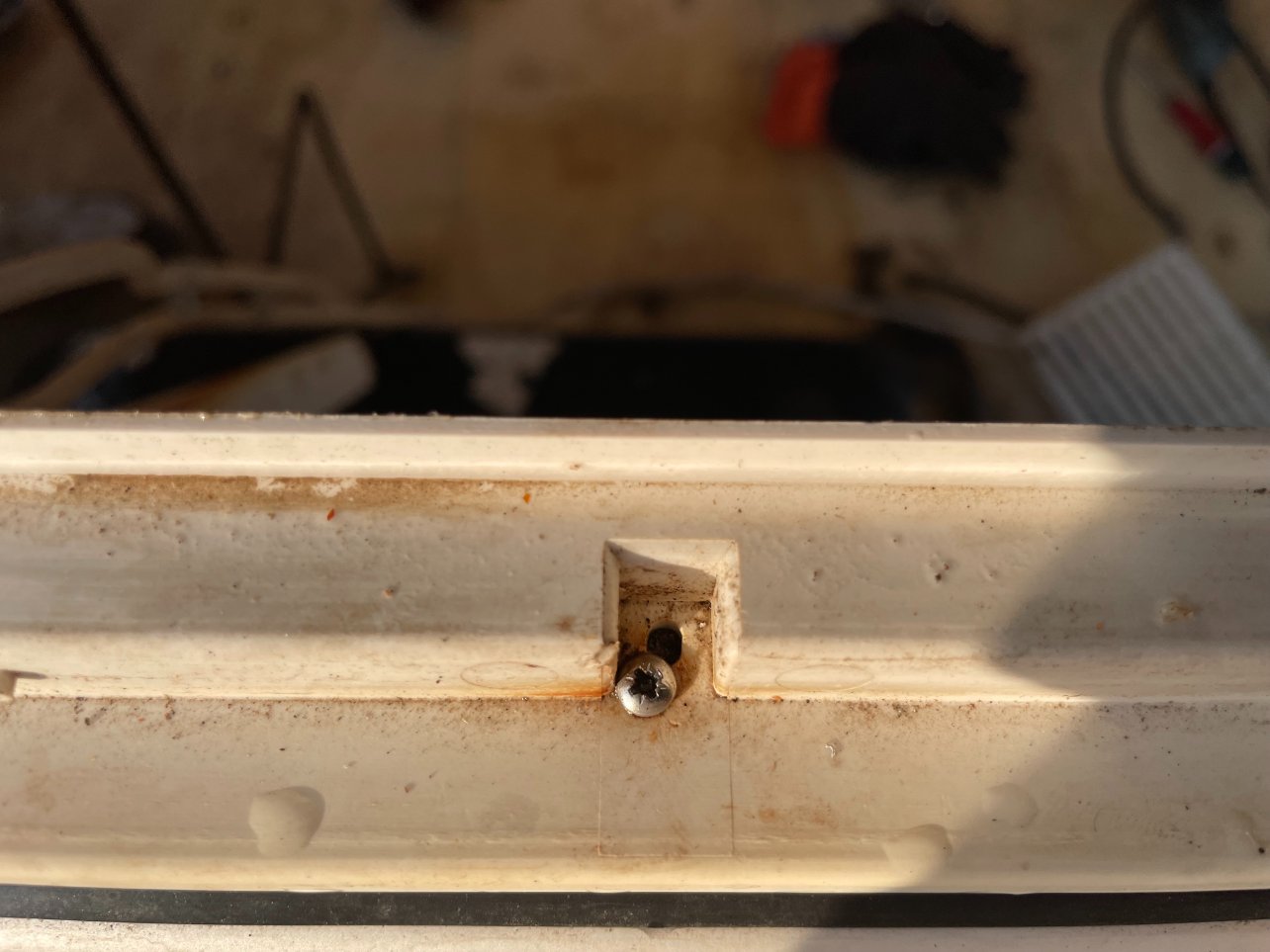

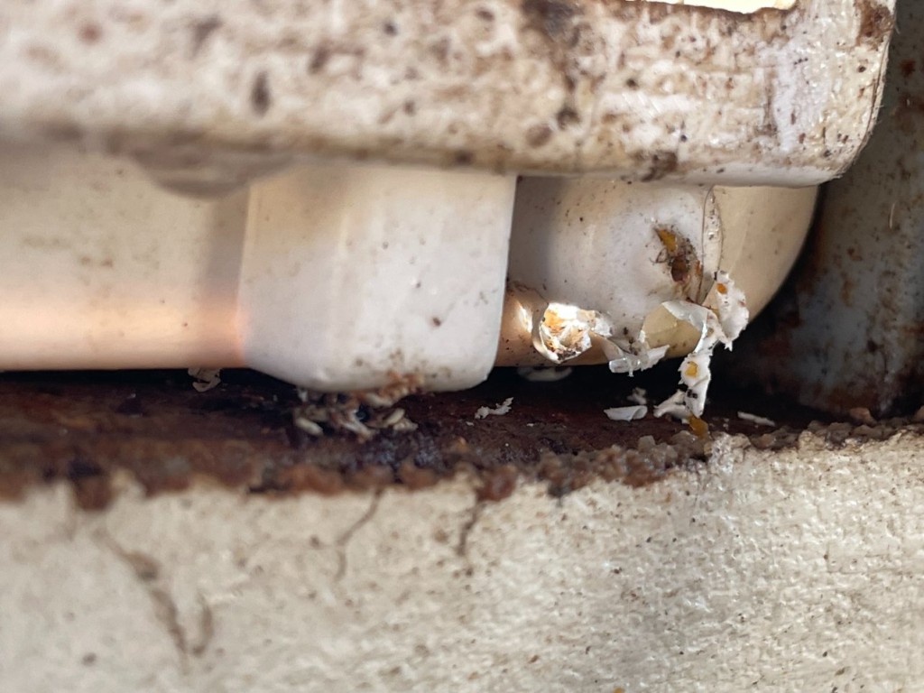

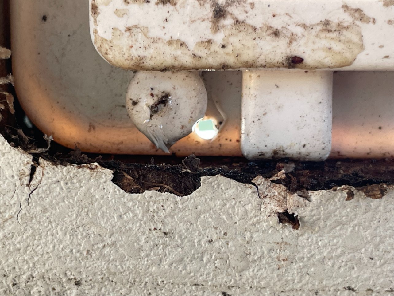

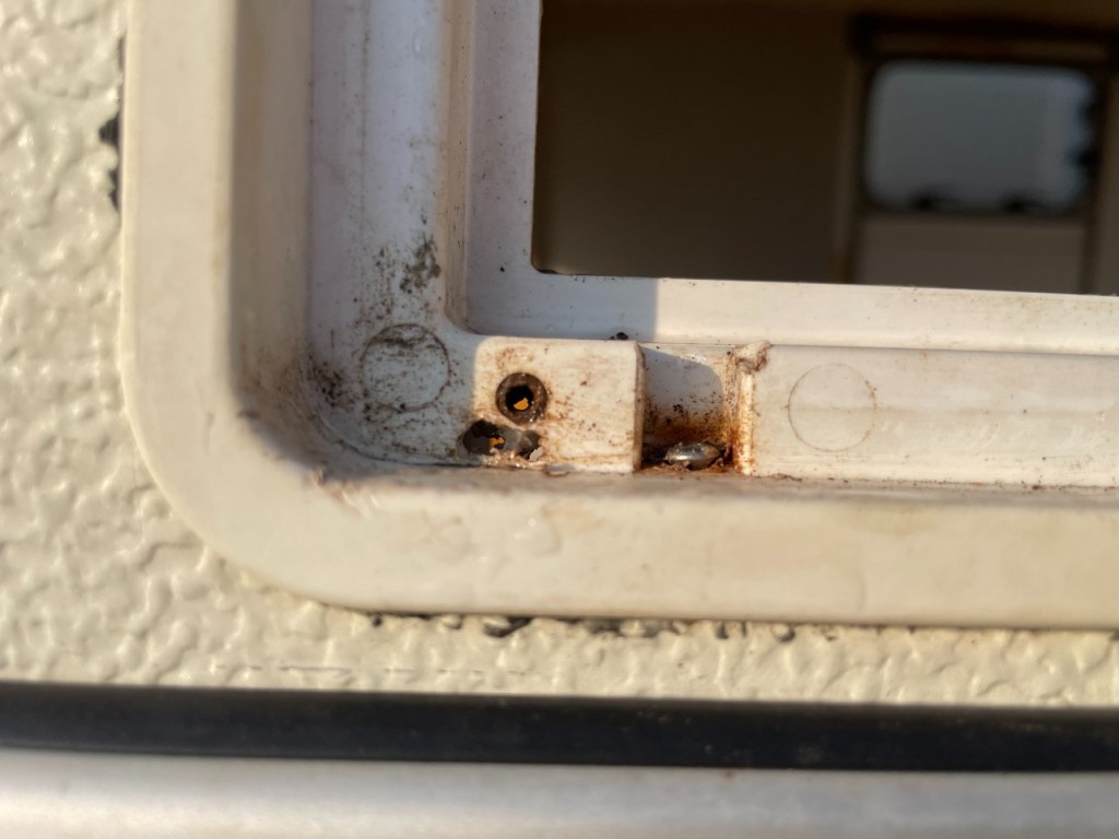

A la suite des intempéries des ces derniers jours, je me suis aperçu que l'une des grilles de ventilations du réfrigérateur (de ma PAN familia Duo T) était déteriorée et laissait passer l'eau en grande quantité.
Jusqu'ici, je n'ai pas réussi à trouver une grille de remplacement pour un orifice de 370x170mm. Avez-vous une source pour ces grilles d'aération qui soit compatible ?

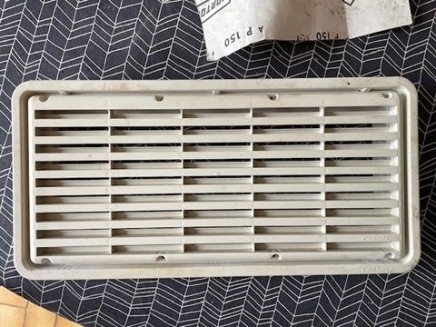

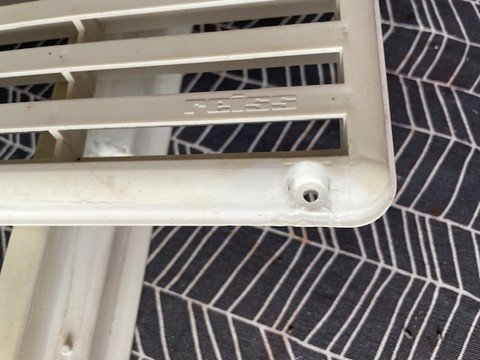

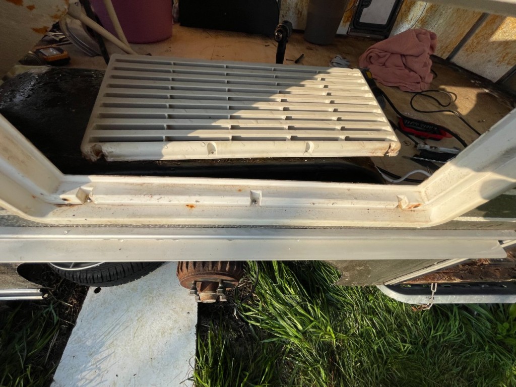

Re: Grilles d'aération réfrigérateur / frigo - Où en trouver ?
C'est la seule photo dont je dispose pour le moment ; on y distingue la grille en 2 parties : le cadre dont la partie à encastrer fait 370 x 170 mm et la grille qui vient se fixer dessus.

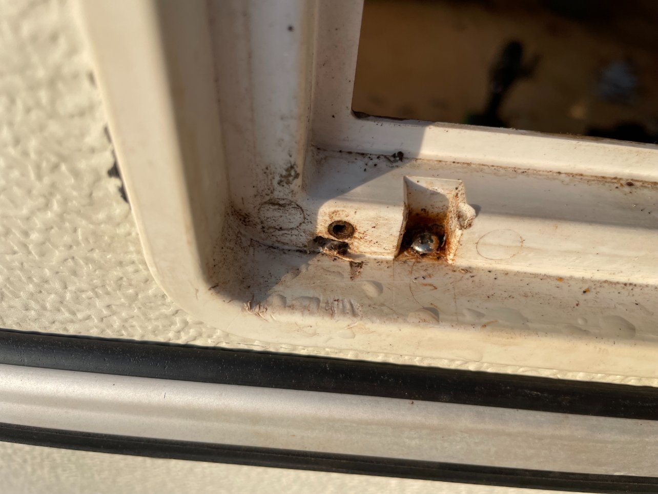

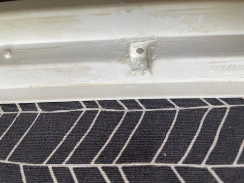

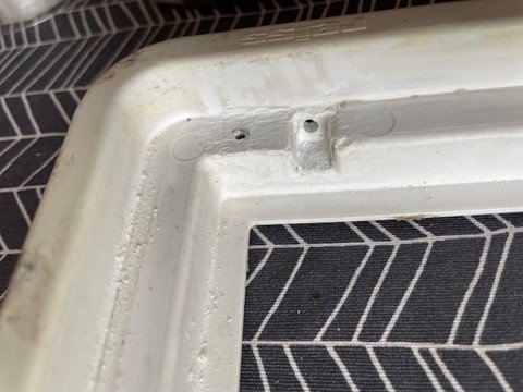

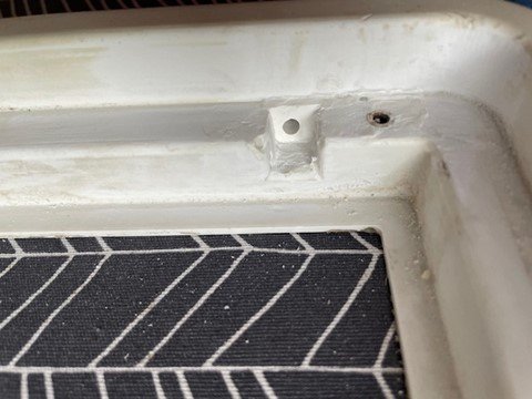

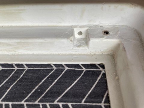

Bon, je n'ai pas trouvé ce que je cherchais, mais vu le prixx des grilles j'ai décidé de tenter de les réparer avec du mastic polyester. J'ai oublié de prendre des photos durant la réparation, mais la procédure est simple :
1- Nettoyer/poncer la partie qui va recevoir le mastic polyester.
2- Préparer la mastic (mastic polyester + 3% de durcisseur)
3- Appliquer une couche généreuse de mastic sur les zones à reboucher/reconstruire.
4- Laisser sécher quelques heures pour que le mastic soit bien dur.
5- "Sculpter à la dremel" pour retirer l'excédent de matière et repercer les trous de fixation.
Pour rappel, je partais de ça :
Voilà ce que cela donne au final.
J'ai ensuite refait un nettoyage complet des grilles avec de "la pierre d'argent". C'est effectivement très efficace pour reblanchir le plastique) Il me manque la photo, je l'ajouterai plus tard.
Et voilà le résultat.
Il ne reste plus qu’à coller une moustiquaire derrière la grille de façade (et non pas derrière le cadre comme cela semble avoir été fait auparavant) afin de conserver l’accès à l’arrière du réfrigérateur lors du démontage de la grille.
