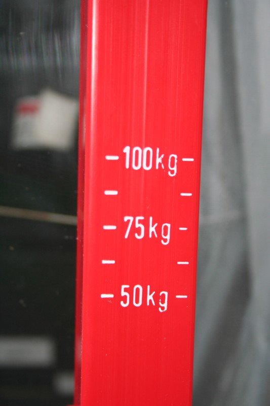

Un truc qui donne une estimation, rustique et pas cher : Gradué de 50 à 100 Kg Exemple à 9.99 € :
https://www.mon-camping-car.com/pese-fl ... orque.html
Pas d'électro-nique et fonctionne sans piles !!!

Très rustique, à paramétrer avec un pèse personne sous la boule.LANDERIBA a écrit : mer. 9 oct. 2024 15:13![]()
Exemple à 9.99 € :
Pas d'électro-nique et fonctionne sans piles !!!![]()
N'est ce pas Lewis ?
