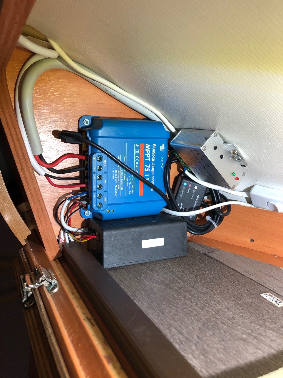

Pour ma 430 je l'ai rendue totalement autonome en installant une batterie auxiliaire alimentée par un panneau solaire, et si pas de soleil, (je fais le plus souvent de l'itinérant et hors camping) par un câble (2x16 mm) venant de la batterie du véhicule et géré par un chargeur de marque Victron "Orion smart 12/12v" ; j'ai évidemment raccordé la batterie auxiliaire à l'alimentation 12v de la Cara (boitier sous châssis Cara). Je peux aussi charger la batterie par chargeur Victron à partir du 220 extérieur, au cas ou...

Ph BSM a écrit : ven. 22 nov. 2024 11:13 Pour ma 430 je l'ai rendue totalement autonome en installant une batterie auxiliaire alimentée par un panneau solaire, et si pas de soleil, (je fais le plus souvent de l'itinérant et hors camping) par un câble (2x16 mm) venant de la batterie du véhicule et géré par un chargeur de marque Victron "Orion smart 12/12v" ; j'ai évidemment raccordé la batterie auxiliaire à l'alimentation 12v de la Cara (boitier sous châssis Cara). Je peux aussi charger la batterie par chargeur Victron à partir du 220 extérieur, au cas ou...
J'ai sensiblement la même installation mais sans la charge via la tractrice (pas utile pour mon utilisation) ;)
Avec 2 panneaux comme ceux-ci (je n'en mets qu'un si suffisant, 2 si peu de soleil) ;)
