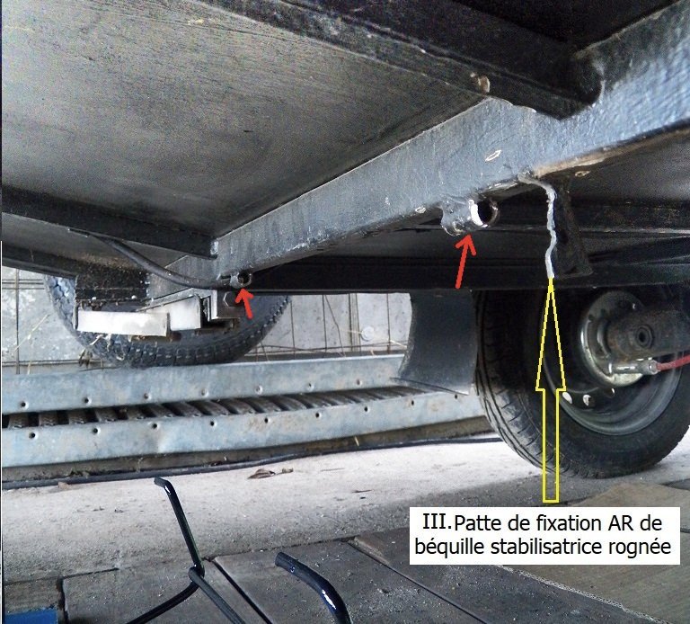

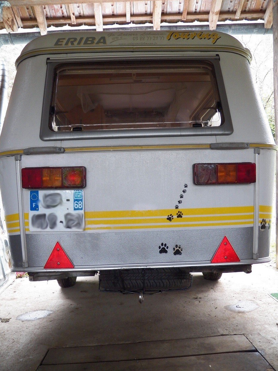

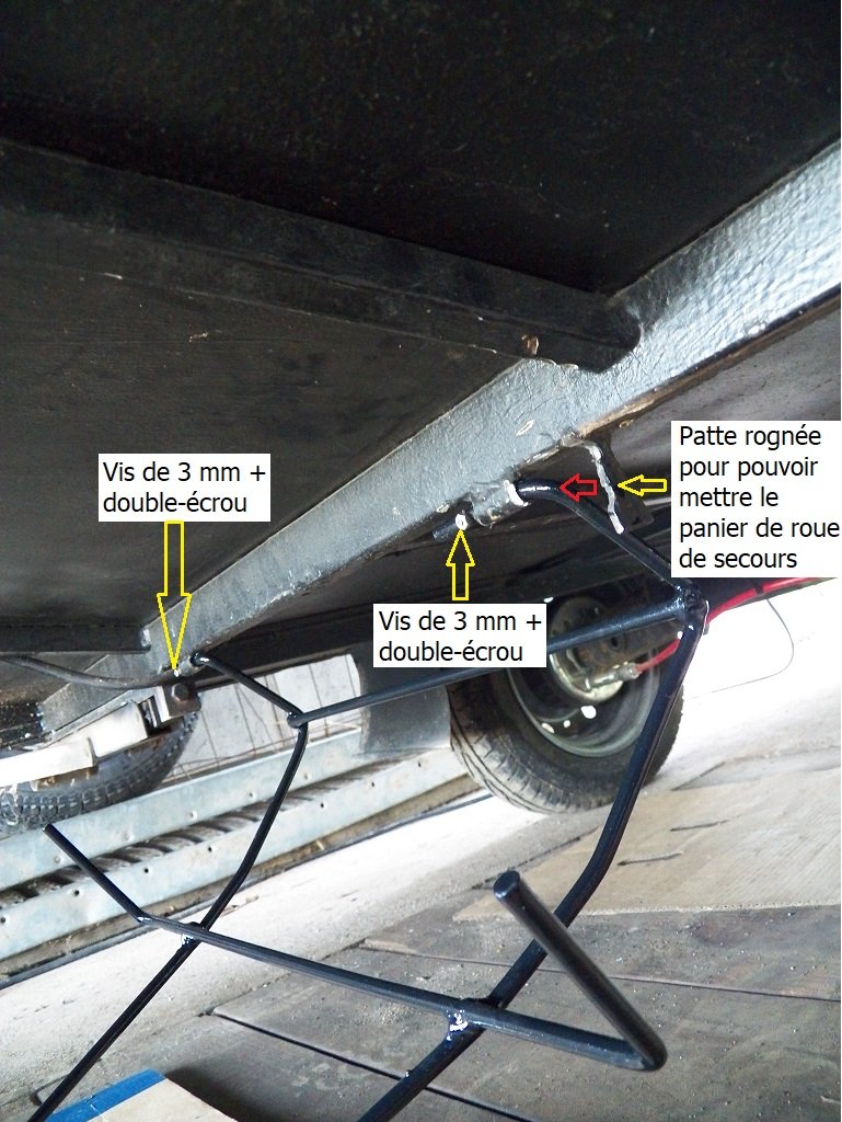

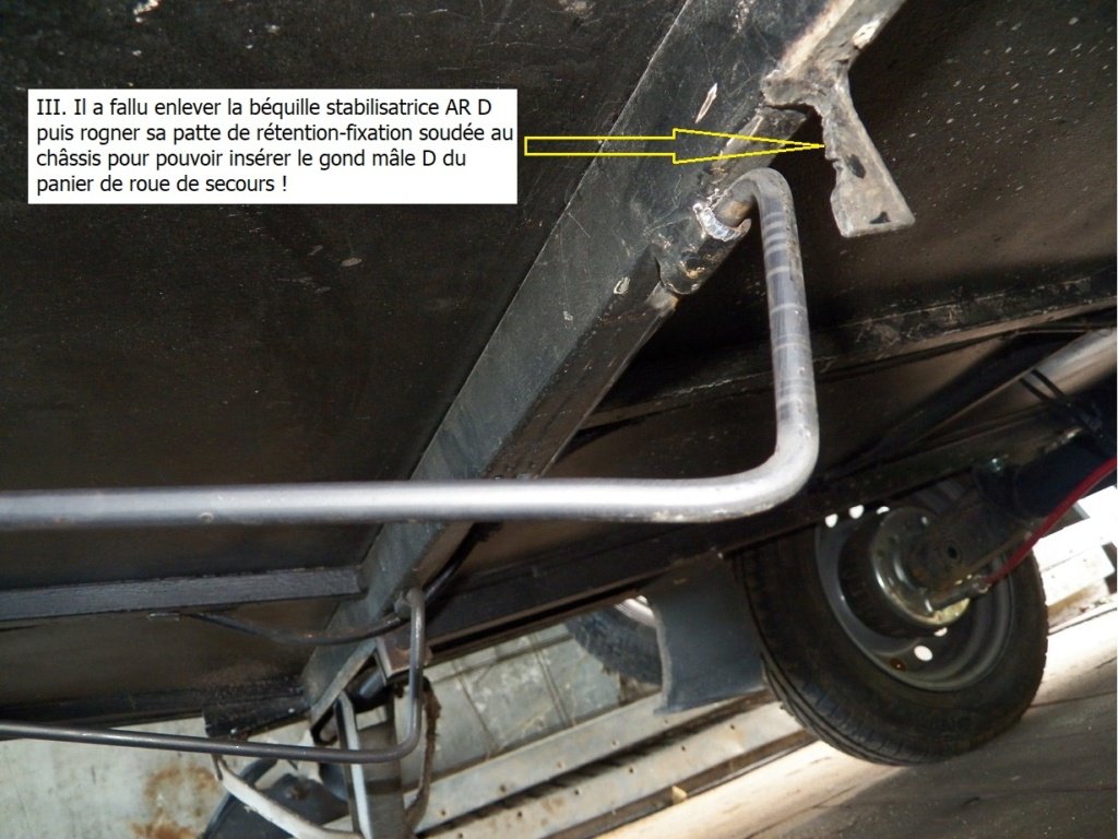

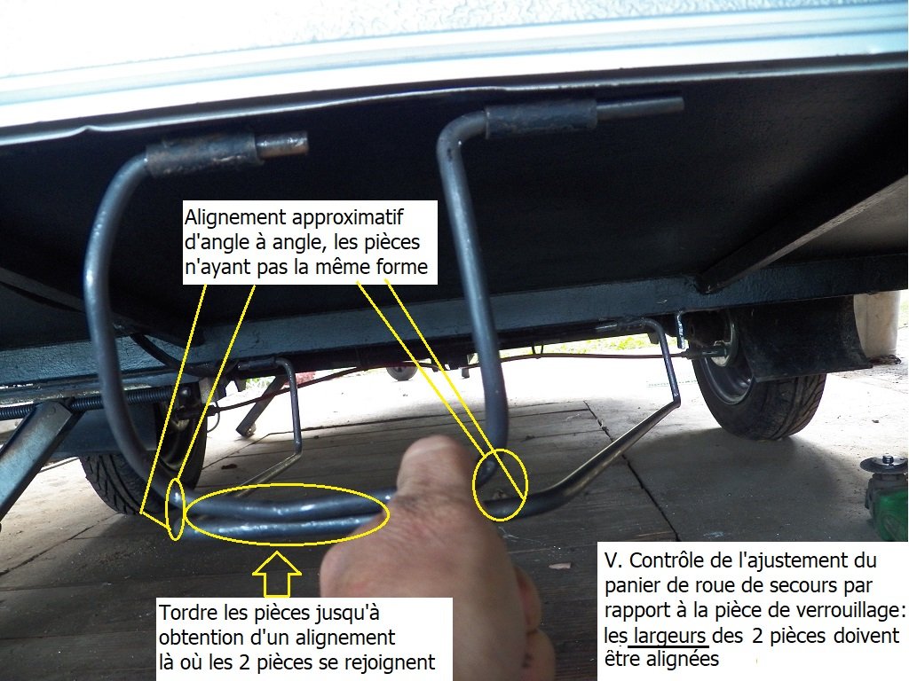

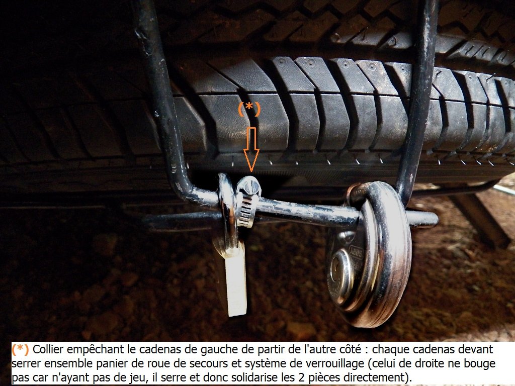

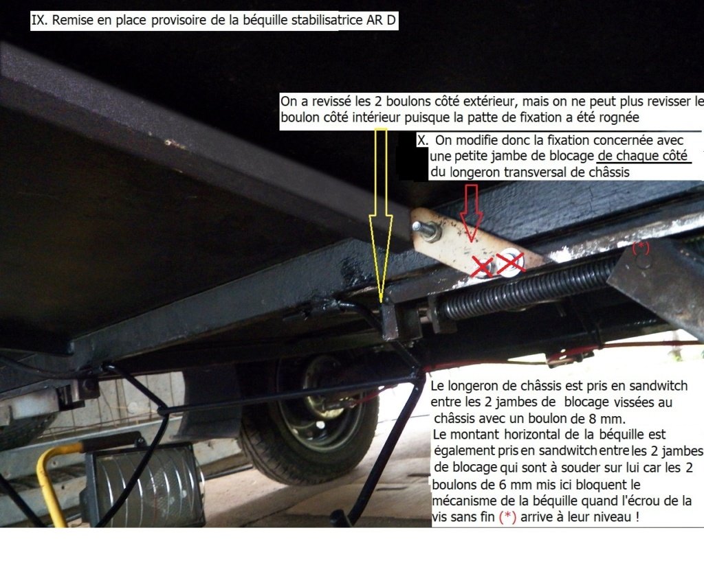

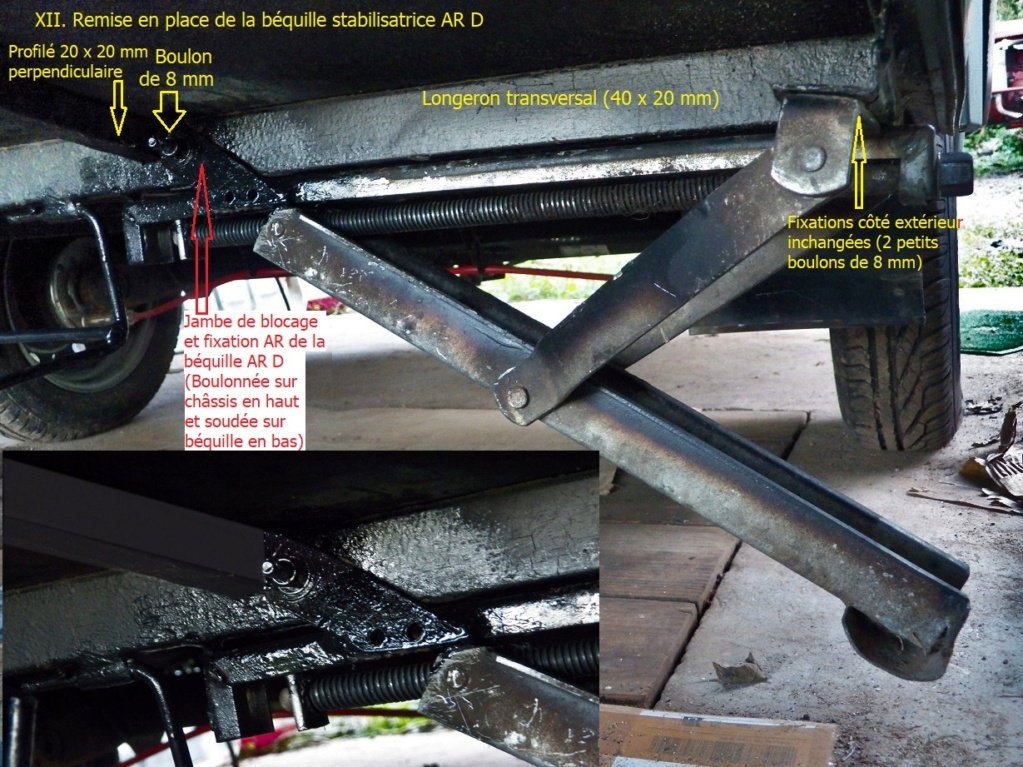

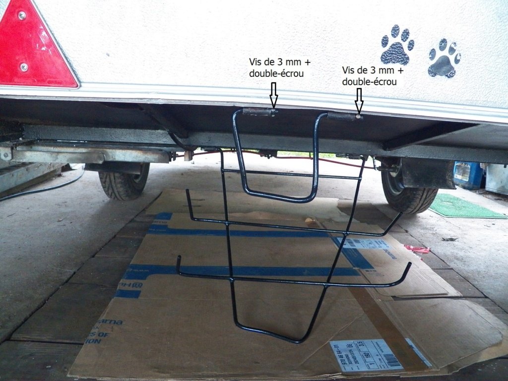

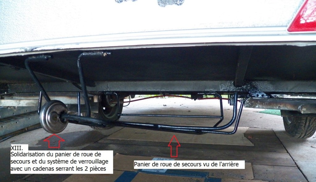

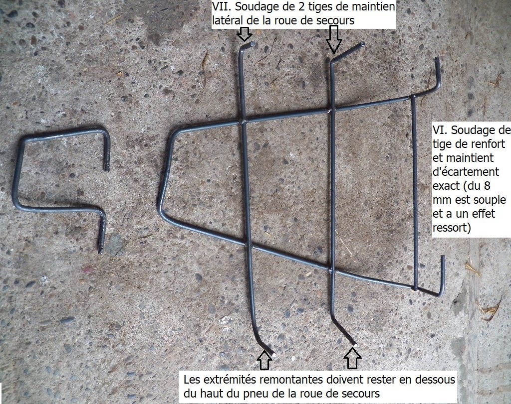

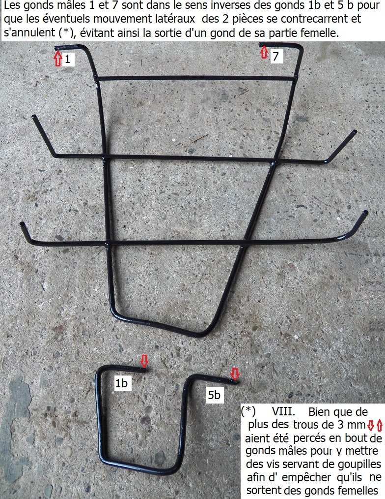

Bonjour, cela faisait longtemps que je n'avais pas bricolé sur ma caravane Eriba Puck, d'où mon absence durable…
Si on en a besoin et si on ne dispose pas de temps, un panier de roue de secours neuf peut encore s'acquérir au prix de 239 € T.T.C. + 25 € de frais de port à L'Atelier du Véhicule de Loisir (68700 CERNAY) en 2024.
Pour ce qui me concerne, je l'ai fabriqué à partir d'une barre métallique de 6 mètres qui m'a coûté entre 5 et 6 € T.T.C. à un entrepôt de métaux chez "Champion" (67600 Sélestat). Comme il s'agit de fer brut (cintrable à froid vu le diamètre de 8 mm), je l'ai peint en noir brillant antirouille après la phase VII de soudage (et dégraissage-nettoyage). Reportage photo avec explications incluses ci-dessous.

Les N° d'immat sont floutés sur 29 & 30 !! :ange:

Pas de risque que la roue de secours frotte sur les dos d'ânes ? :roll:

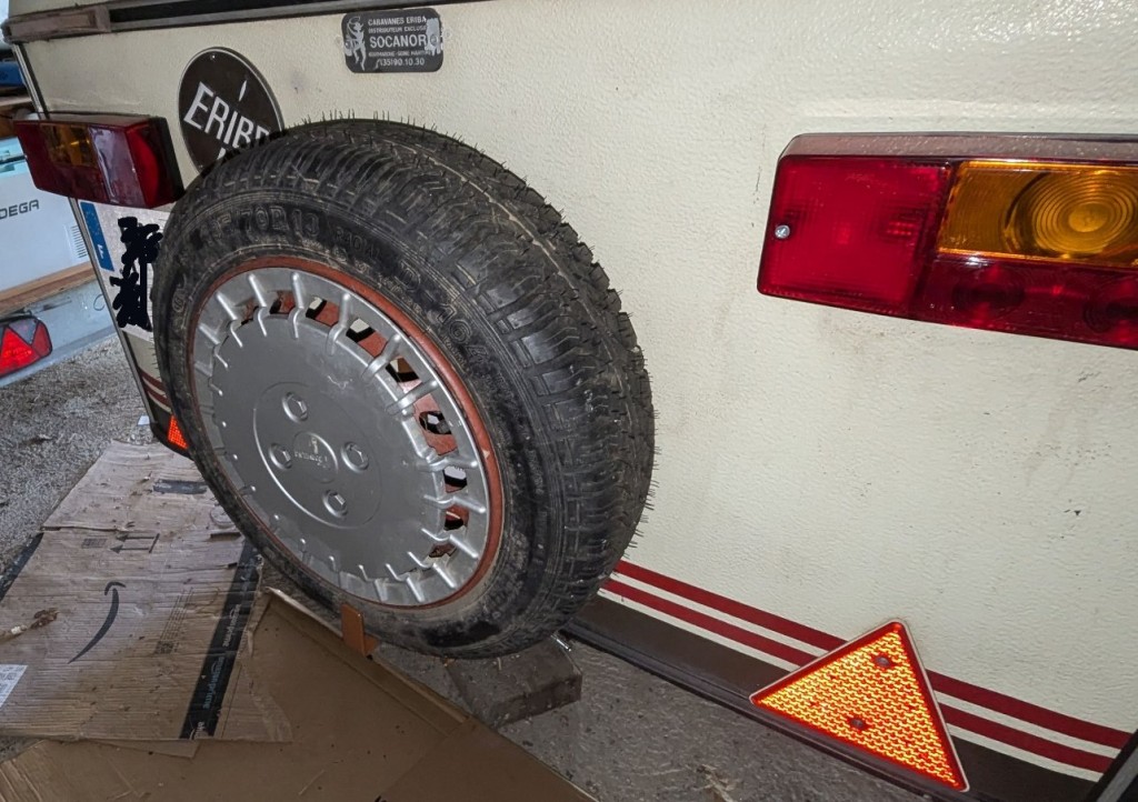

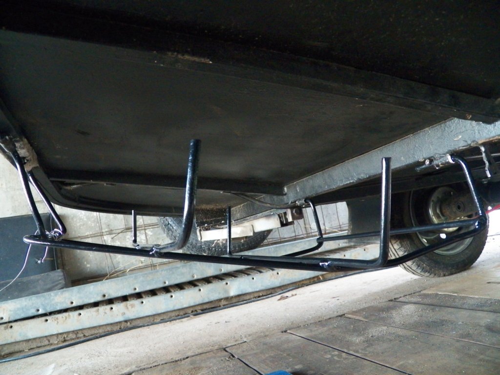

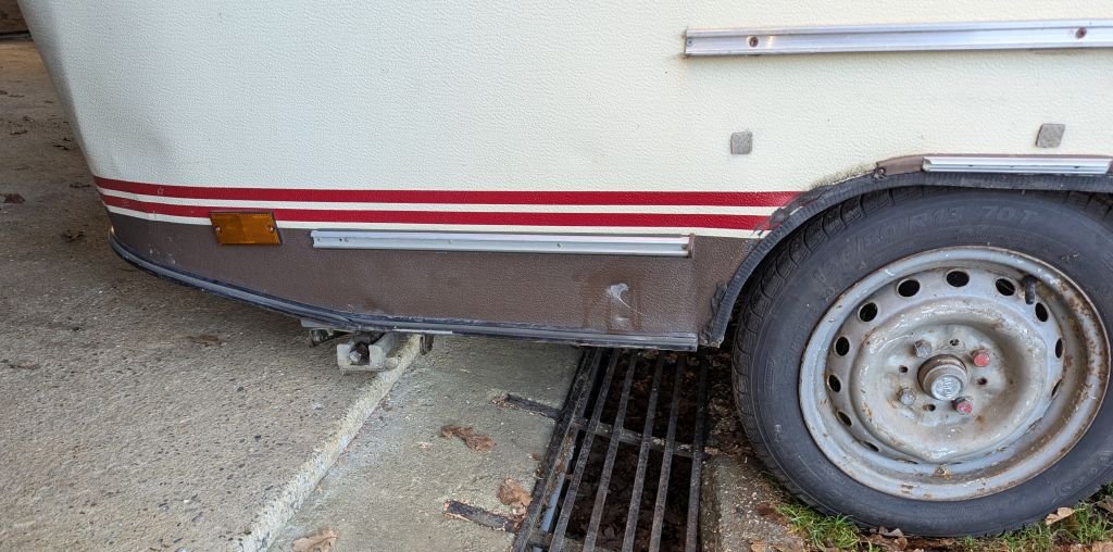

Je viens de faire l'inverse, c'est à dire retirer la roue de secours de dessous, en fait j'avais été obligé de l'enlever pour rentrer dans mon garage, il y a un caniveau à passer et il faut une garde au sol d'au moins 20 à 25 cm à l'arrière de la caravane pour rentrer en marche arrière.
Je l'ai positionnée à l'arrière, en me reprenant sur une barre de la structure. (le boulon sur la barre de structure tombe juste au niveau du flan de pneu, j'ai du rajouter une plaque en biais pour un appui non traumatisant du pneu !)
J'ai du passer à une plaque carrée, et changer les feux (qui de toutes façons étaient à remplacer!). J'ai d'ailleurs rajouté les feux rouges antibrouillard.

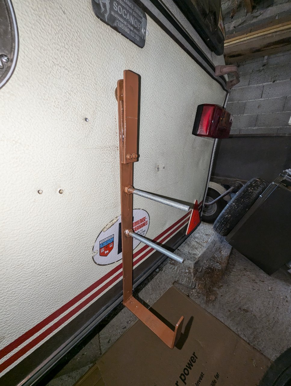

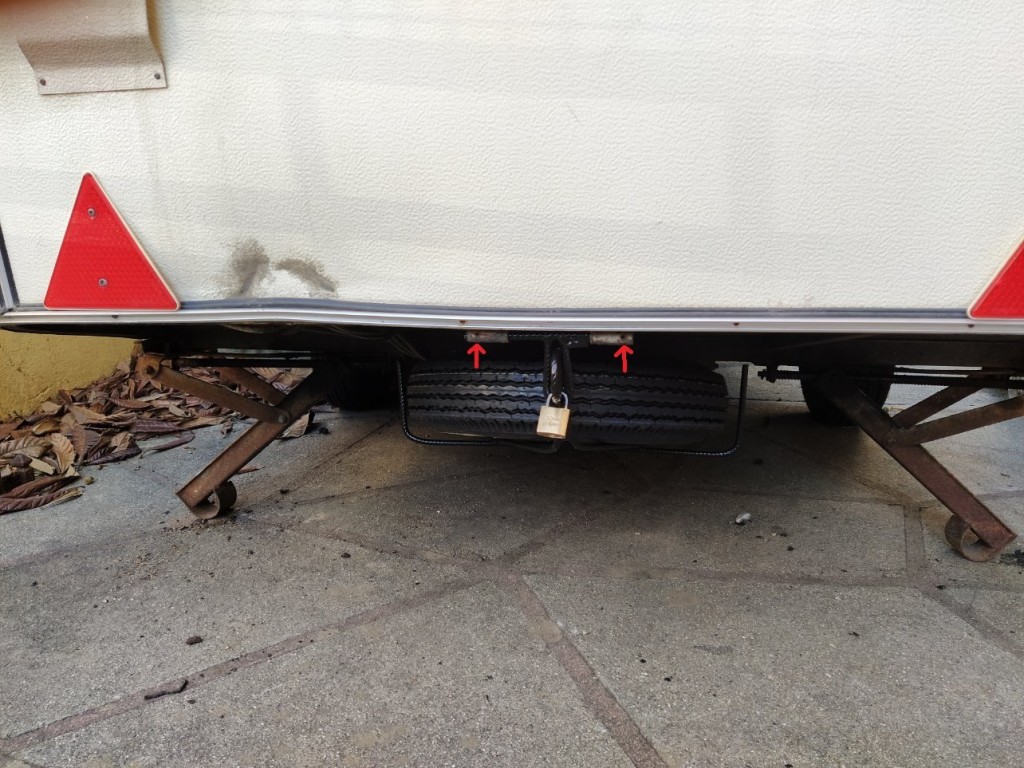

J'en ai moi aussi fabriqué un pour ma Puck, mais je me suis débrouillé pour que celui-ci ne demande aucune modification de la caravane.
(voir ici https://www.forumeribatouring.com/viewt ... 5&start=50)
Pour cela lorsque le panier est inséré dans les supports, j'ai fait en sorte qu'il puisse être bloqué avec des goupilles fendues dans les trous déjà présents sur les supports (voir les photos). C'est beaucoup plus simple à installer ;-)
Les Comtois a écrit : jeu. 14 nov. 2024 18:52 Il faut virer le cadenas car au bout d'un certain temps il ne s'ouvre plus et c'est disqueuse. Mais beau boulot :super:
Il faut prendre un cadenas adapté à une utilisation extérieure (voir marin), aucun souci dans le temps.
En plus j'en ai pris 3 avec la même clé comme ça j'en ai une seule pour la roue de secours, l'antivol d'attelage et de roue :super:

J'ai fait ce montage car je ne pouvais pas la mettre dessous, à cause de ma sortie de garage. Voir photo, (la caravane est attelée a la voiture). Les vérins passent tout juste 4 a 5 cm pas plus!
