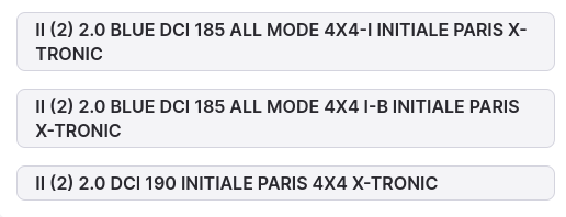

Merci pour ta réponse !!! Le moteur c'est le 9mr, (le même que le tien avec 10cv de plus...) il a bonne réputation... juste que maintenant il a l'AD blue... : Mecontent :
Tu en penses quoi cette annonce ?
Le prix est vraiment bien placé parce qu'il a beaucoup de kilomètres pour 3 ans...
tu penses que c'est un bon calcul ou qu'il vaut mieux rajouter (quelques milliers d'euros) et en prendre un moins kilométré ?
Et sinon j'ai une interrogation (attention c'est assez pointu) j'ai cherché sur le net je n'ai pas trouvé la réponse. :roll:
Il y a trois versions en 2021...
Screenshot 2024-12-08 09.36.26.png (23.87 Kio) Vu 2798 fois
Le 185 All Mode 4X4 - I
Le 185 All Mode 4X4 I-B
Le 4X4 190cv
pourquoi il y en a un qui fait 5cv de plus ? et c'est quoi le "B" en plus ? :happy1:

Les blocs moteurs sont identiques, seule la programmation informatique est différente pour la puissance et le couple. J'ai un 2l tdi du groupe VW que j'ai connu en 140Cv 340Nm, 150Cv 350Nm et maintenant en 190Cv 400Nm. Et il existe en 220Cv 450Nm. Je pense que les puissances intermédiaires font moins souffrir le bloc moteur. Ce n'est que mon avis :)

Je crois que Jean Paul t'a répondu !
Même si ce n'est pas du moteur Renault, c'est pareil. D'ailleurs, ce n'est pas un moteur Renault, c'est un moteur Nissan :P
