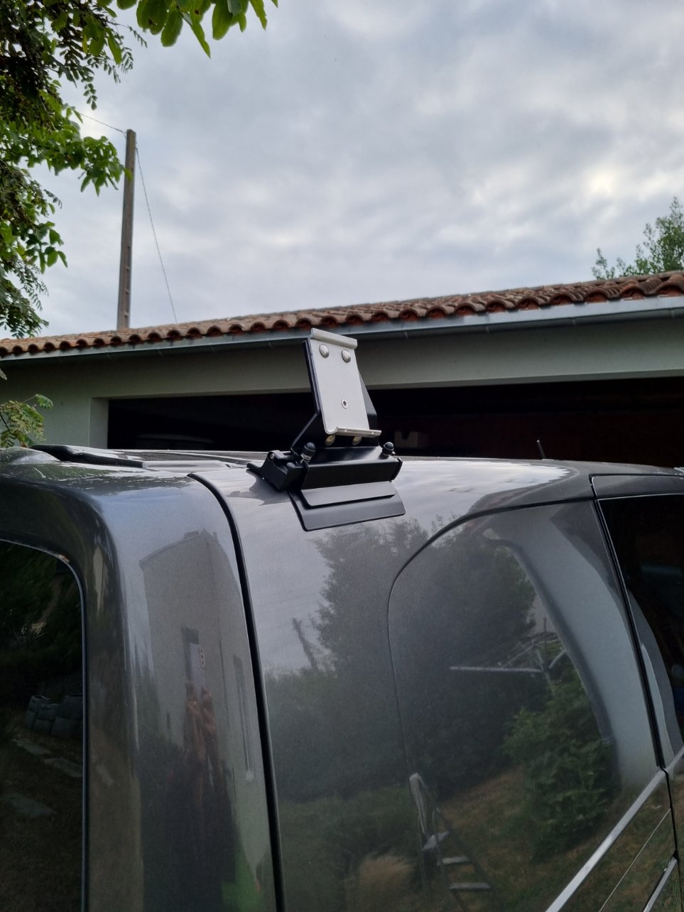

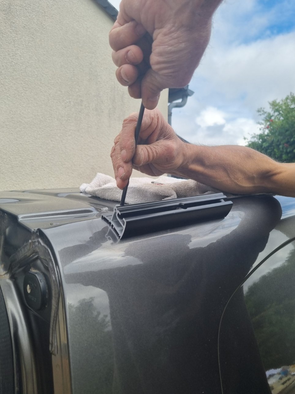

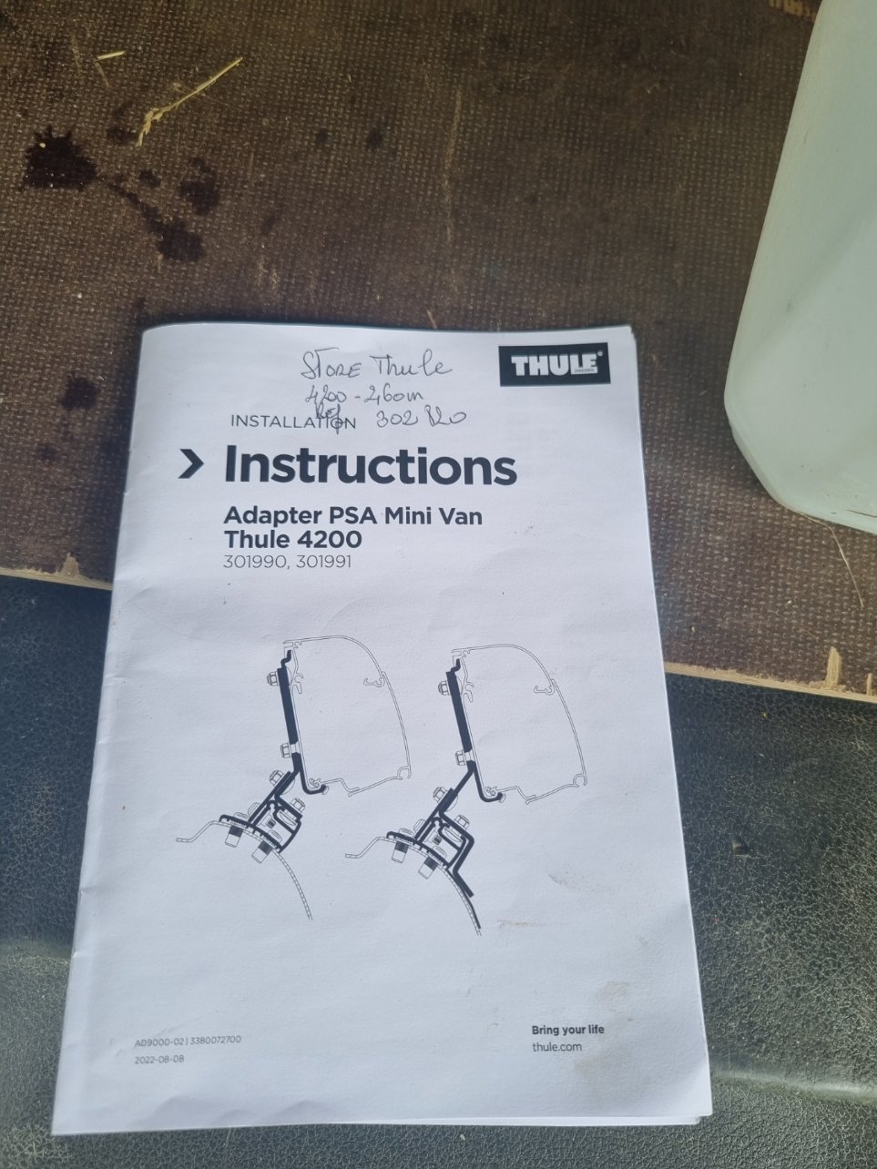

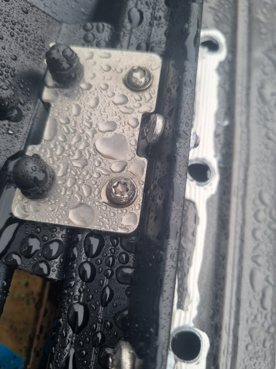

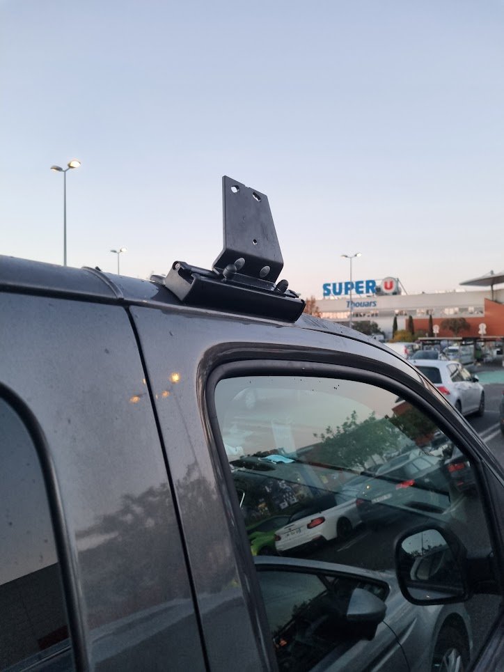

Cet été j'ai réalisé un projet qui me tenait à cœur depuis longtemps :" poser un Omnistor 4200 spécial van.
J'ai profité de 2 promos chez 2 fournisseurs différents pour faire son acquisition.
Le store en gris 585 € au lieu de 860 €, les ferrures spéciales Peugeot 151 € au lieu de 200 €.

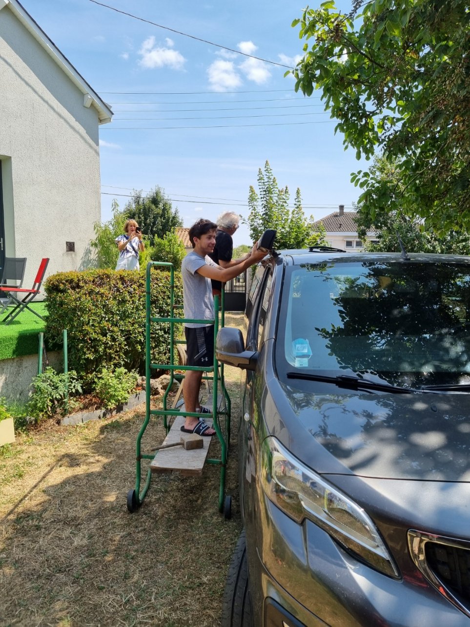

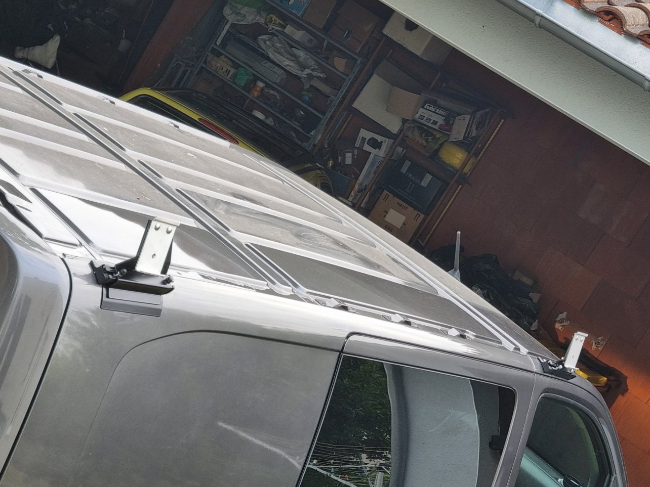

Avec l'aide de mon voisin super bricolo nous avons réalisé le montage des ferrures = perçage du toit obligatoire avec l'aide de Papitou 44 et le petit fils, la pose du store en plusieurs étapes.
Après 48 heures pour séchage complet du Sika, la suite montage du store et son déploiement

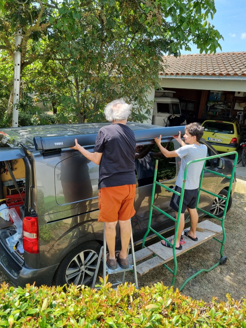

La pose du store avec à la manoeuvre Papitou 44 , Nolan et jfl ;-)

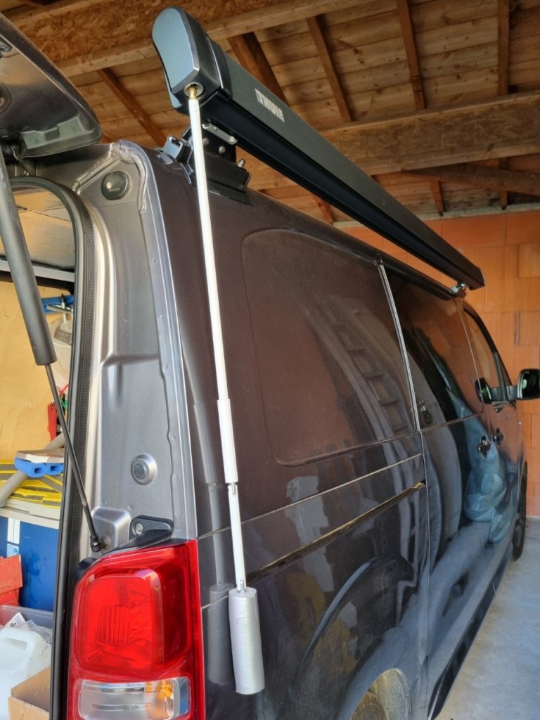

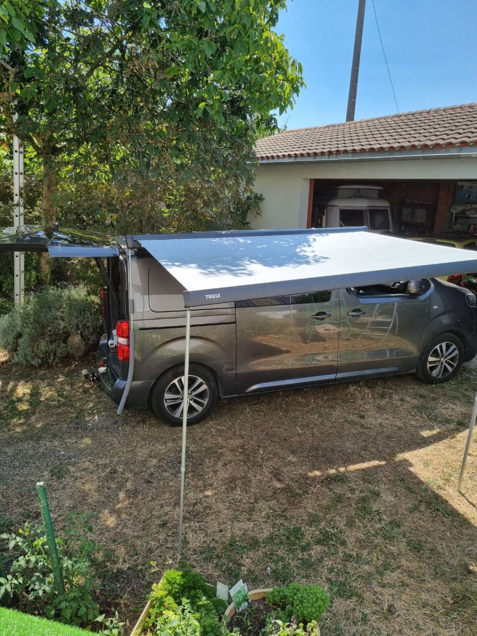

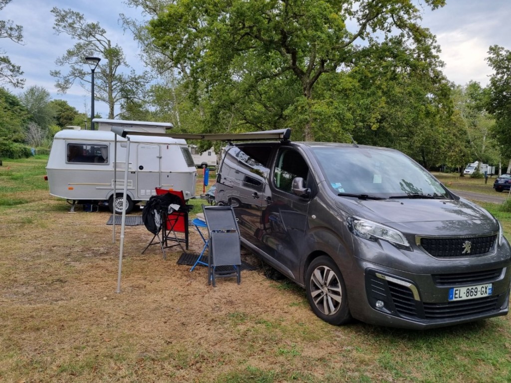

Le premier deploiement du store
Le store replié fin de la phase 1 :) en attendant le séjour de Septembre dans les Landes

Re: Mon Omnistor 4200 en 2.60 m posé sur Expert Peugeot
Je trouve qu'il y a beaucoup d'espace entre le store et le toit du véhicule. Voir dernière photo.
Messages : 2349
C'est pour améliorer le refroidissement.
Enfin, je suppose.
Quoique ...
Chambord45 a écrit : jeu. 19 déc. 2024 10:47 :hello:
C'est sûr question étanchéité ça va pas le faire !!! :jesors:
JP :mdr1: :mdr3:
Messages : 3112
Ce ne doit pas être fait pour une utilisation en Bretagne.... :mrgreen:

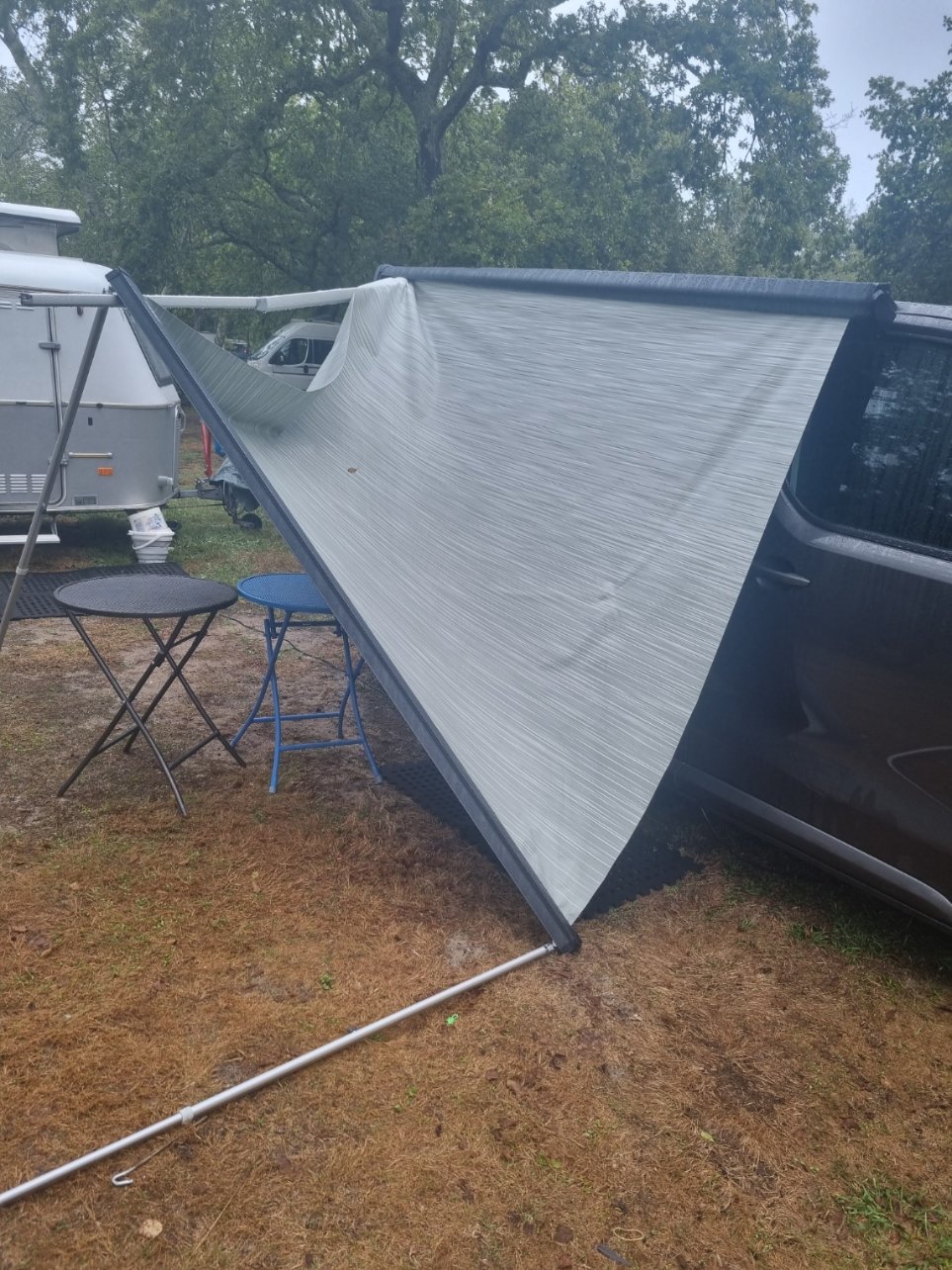

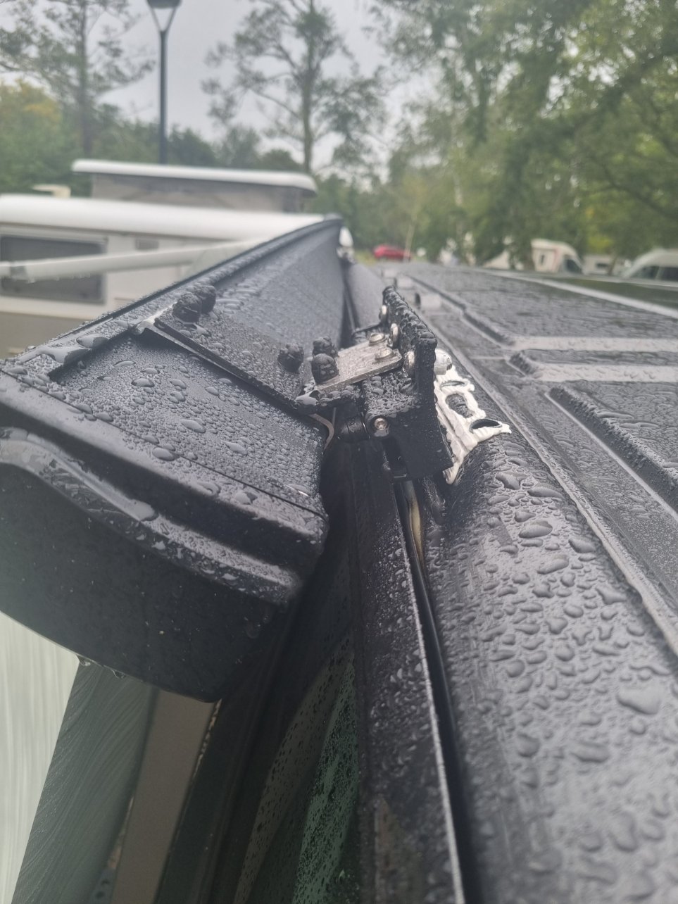

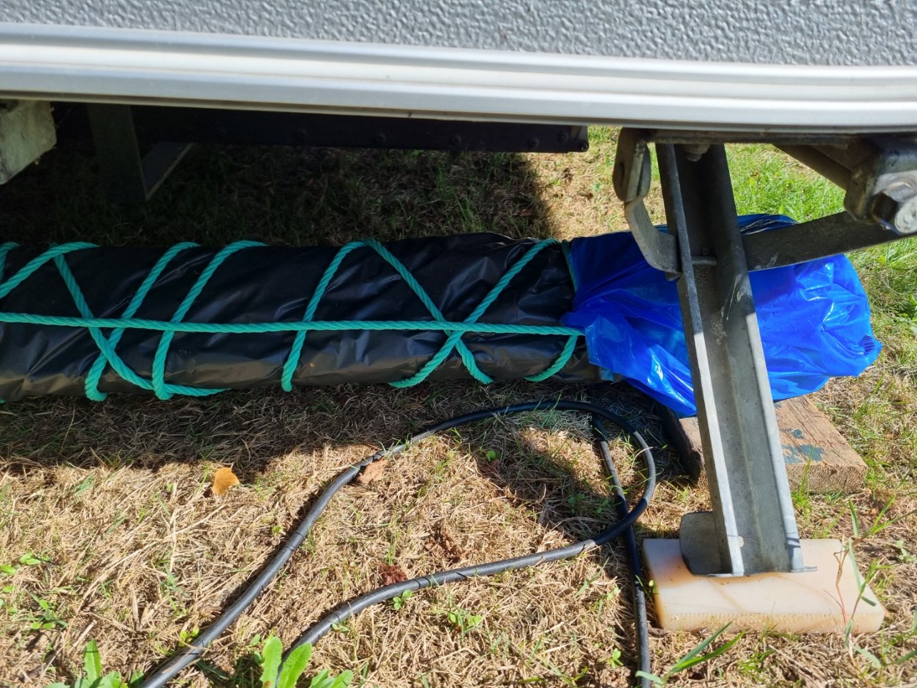

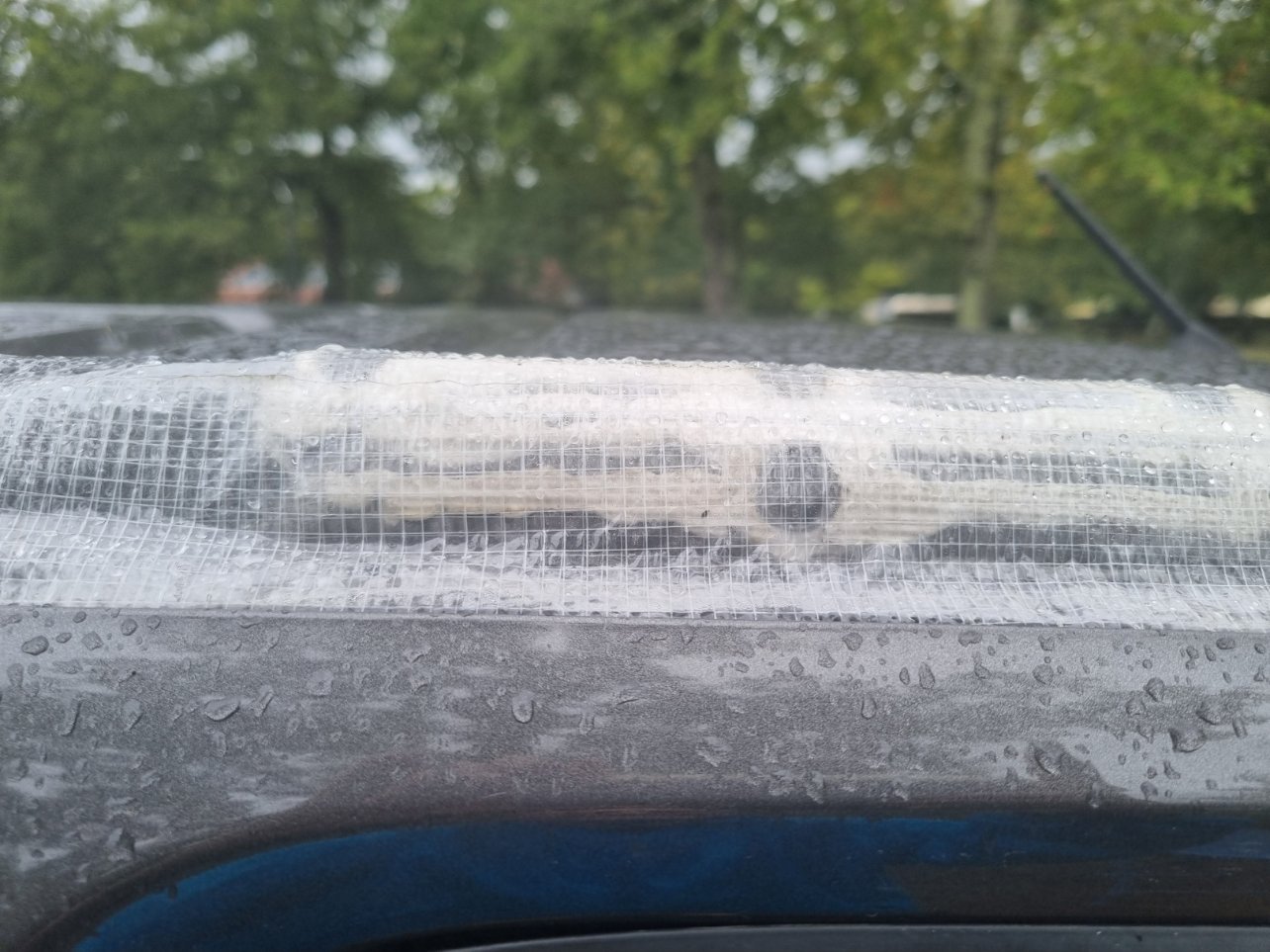

Bah voila, 1 ère nuit le jf fatigué se couche tôt et oublie de régler une inclinaison prononcée du store, durant la nuit gros déluge, 2h00 du mat toujours pluie torrentielle, le jf se réveille inquiet entrouvre la porte braque sa torche et l'horreur, une énorme poche d'eau s'est formée, in-remuable, j'essaie de basculer un pied mais trop rapidement une grosse vague se forme, un craquement sinistre très bref le store s'est arraché du toit
Bilan plus rien à faire s'est tout cassé je suis trempé, je remonte me coucher, au petit matin
j'informe des habitués, ils viennent à deux me donner un coup de main.
Nous démontons le store, ils sont optimistes, ils évaluent que juste le 2 pièces double liaison des bras de déploiement sont cassées. Une fois à terre le store n'est pas voilé, nous l'emmaillotons correctement et oups glissé bien à l'abri sous El Riba.
Pour le retour Elisa et moi, nous trouvons la solution, le store sera introduit par la baie AR, reposera sur le lit et viendra se loger comme un grand à la base de la porte, essai de vérification, il est en travers et bien coincé il ne bouge pas, ouf ouf.
Météo épouvantable les 2/3 du temps nous rentrons au bout de 3 semaine saoulés de pluie pour un séjour programmé de 6 semaines .
Avec Papitou 44 nous déballons le store qui s est enroulé comme un grand à la manivelle et nous remettons correctement les bras dans leur emplacement.
Après de longues recherches sur internet = chacune des 2 pièces cassées coute une trentaine €, ouf ouf.
Le camion n'est pas assuré pour les éléments extérieurs rajoutés; ( c est une option) du coup la réparation carrosserie c'est pour ma pomme :snif: :snif: (un oubli de ma part).
Demain la suite ........

Pourtant j’ai bien aimé le début de l’histoire… 8|
Y avait bien toutes les vis de fixation ? Sur la voiture j’ai l’impression qu’il n’y que deux trous

C'est vrai qu'une fois la bâche remplie d'eau ça fait un peu bras de levier...
phane a écrit : ven. 20 déc. 2024 09:58 C'est vrai qu'une fois la bâche remplie d'eau ça fait un peu bras de levier...
Bonjour Phane
Il y a 4 fixations par ferrure .
Mon erreur c'est d'avoir oublié la sacro sainte obligation de mettre de la pente, pourtant je connais parfaitement cette obligation ayant eu pendant plusieurs années un store équivalent sur mon : eriba : vider les poches d'eau c'était mon dada :enconstruction: j'avais tout un lot d accessoires pour les éviter. Sur ma pointe diamant c'est pareil.
Donc grosse vexation d'avoir fait pareille erreur.
La fatigue du trajet, les effets secondaires de la chimio qui ramollissent le corps physique mais aussi le cerveau :idea:
Bon ce soir la suite, parce que si le store n a que très peu de dégâts, la réparation du camion s’avère être autrement plus ardue et couteuse.
Certains vont se poser la question pourquoi un store.

La seule erreur de J-Francois est de ne pas avoir vidé la poche d'eau à la main avant de baisser le piquet. Ne jamais oublier qu'un litre d'eau c'est 1 kg. Et 1 l d'eau ne tient pas beaucoup de place et 50 l non plus. Apparemment J-Francois tu n'avais pas trop forcé sur le Sika pour les fixations de toit. :( . Bonne rénovation :enconstruction:

Effectivement pas très grave pour le store mais la carrosserie c'est un peu plus gênant, mais rien d'irréparable.
Ça risque de couter € un peu...... :rougefaché:

Jean François, tu n'avais pas une contre plaque à l'intérieur du toit du Peugeot ?
Messages : 1019
Eribalin a écrit : sam. 21 déc. 2024 08:09 Jean François, tu n'avais pas une contre plaque à l'intérieur du toit du Peugeot ?

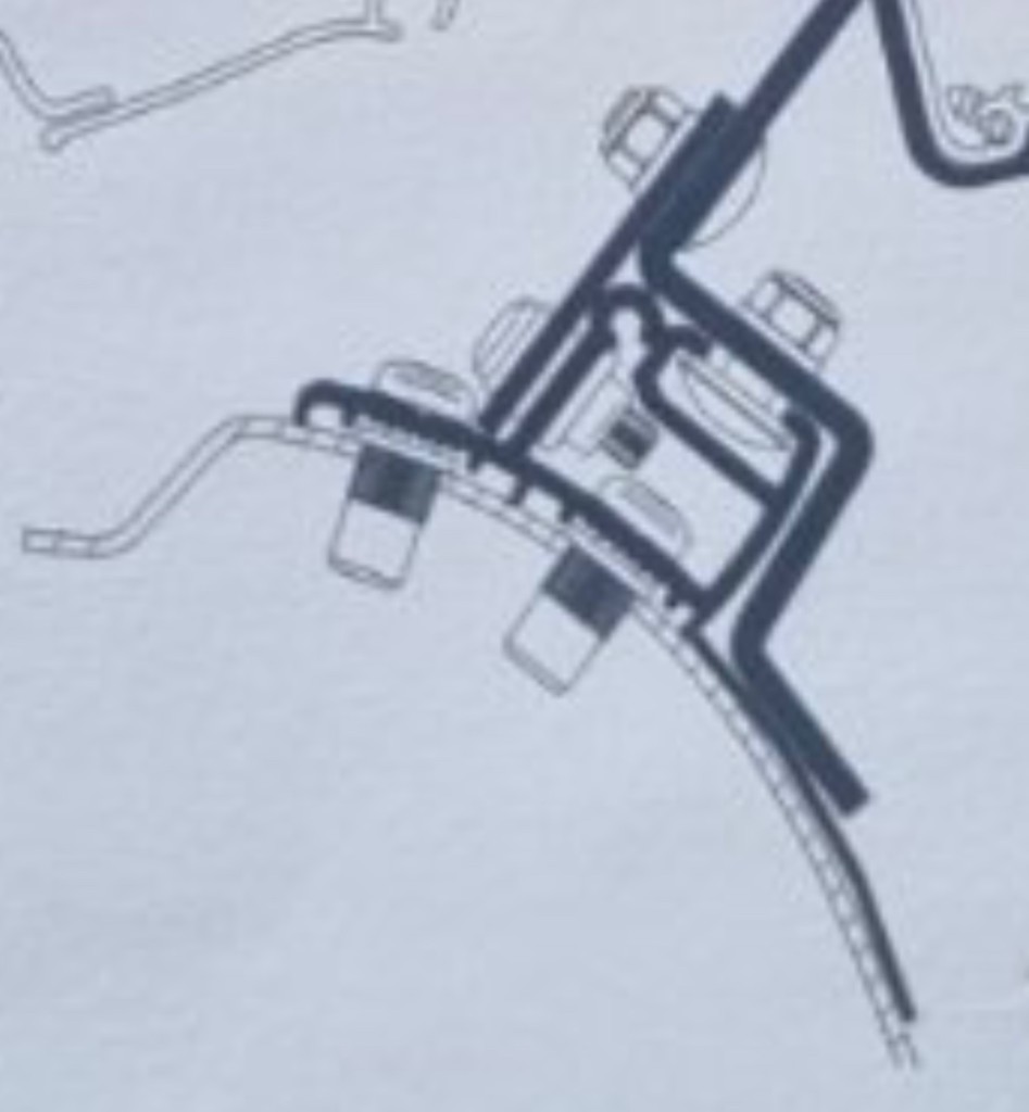

On ne perce pas un toit de voiture, il y a des renforts sur le toit pour une galerie, qu'il aurait été judicieux de prendre en compte, mais cela n'aurais pas empêché la casse, dommage, bon courage pour les réparations.
:hello: Alain
Le protocole officiel de montage ne le prévoit pas.
Tout repose sur le Sika et les 4 chevilles métalliques.
Précision il est nécessaire de disposer d un outil spécial pour pouvoir exécuter la fixation finale.
Dans mon prochain message je donnerai l'entretien préalable avec le carrossier et la solution retenue.
Le cout de la réparation, la formule retenue parmi plusieurs sa réalisation pour que le store soit de nouveau en capacité d’être remonte .
Jflb :happy1:
NB : avant de tenter ce montage je me suis entretenu au tel à ce propos, avec plusieurs membres du forum.
Peut être que mon voisin n'a pas mis assez de Sika dans le corps creux.
En extérieur c’était correct.
S'il en a manqué c'est possiblement le fait de n'en en avoir pas mis assez dans le corps creux car la tôle est extrêmement fine.
Je ne sais pas si cela aurait changer la donne.
La ferrure arrière a tenu, la carrosserie a subi une légère déformation ...

Bonjour, parfois un bras de tension rafter, placé au milieu du store peut éviter la catastrophe.
kalou a écrit : sam. 21 déc. 2024 09:34
:hello: Pascal
Difficile d'aller contre le constructeur si tu visites le site @
De Thule pour chaque modèle de store il y a des ferrures de prévues et pour chaque modèle de van.
Le Peugeot Citroën Toyota a la ferrure la plus tarabiscotée.
J'en conviens, j'ai procédé à l'achat sans consulter personne mais après en avoir vu un posé dans un camping et après discussion avec le propriétaire et prise de photos.
Après cet incident j'ai envisage la solution que tu présentes, problème la ferrure arrière est toujours en place et théoriquement indémontable (Sika)
Je suis coincé .... je vais faire une suite, pour faire court le problème est réglè , je mettrais des photos à l'appui .
Je vais acheter des rafters (ou en adapter parmi les miens ) en même temps que le remplacement des pièces cassées .

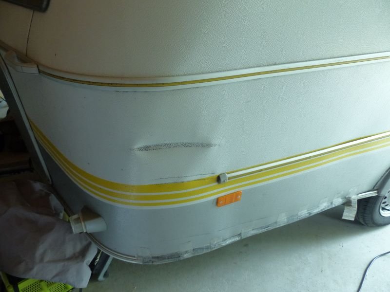

Donc vous n aurez pas ma prose habituelle, mon carrossier celui qui m'a réparé El Riba 2 pièces jointes avant après
M'a encore fait un super boulot récupéraion du montant abime coupé, redressement, glissement de 3 tôles de renfort, ressoudé, peinture et repose de la ferrure pour 860 €, à savoir la pièce neuve qui fait tout le tour de la portière à elle seule coute 1000 € ; je m attendais à 1500€ mini voir 2000 €.
Bon c'est vrai nous avons pas mal discuté du chantier avant de l'entreprendre, j avais du bien plaidé ma cause ? Par contre il ne m'avait donné aucun prix, pendant les travaux il m'a simplement dit que son compagnon n'y avait pas passé trop d heures, c'est assez vague..
Au final c'est comme si j'avais acheté 2 fois mon store pour n'en n'avoir qu'un :ghee:
La suite au printemps, je commande les 2 pièces cassées + un rafter environ 100 € le tout, puis avec papitou44 nous remontons le tout et roule ma poule :taré1: :taré1:
