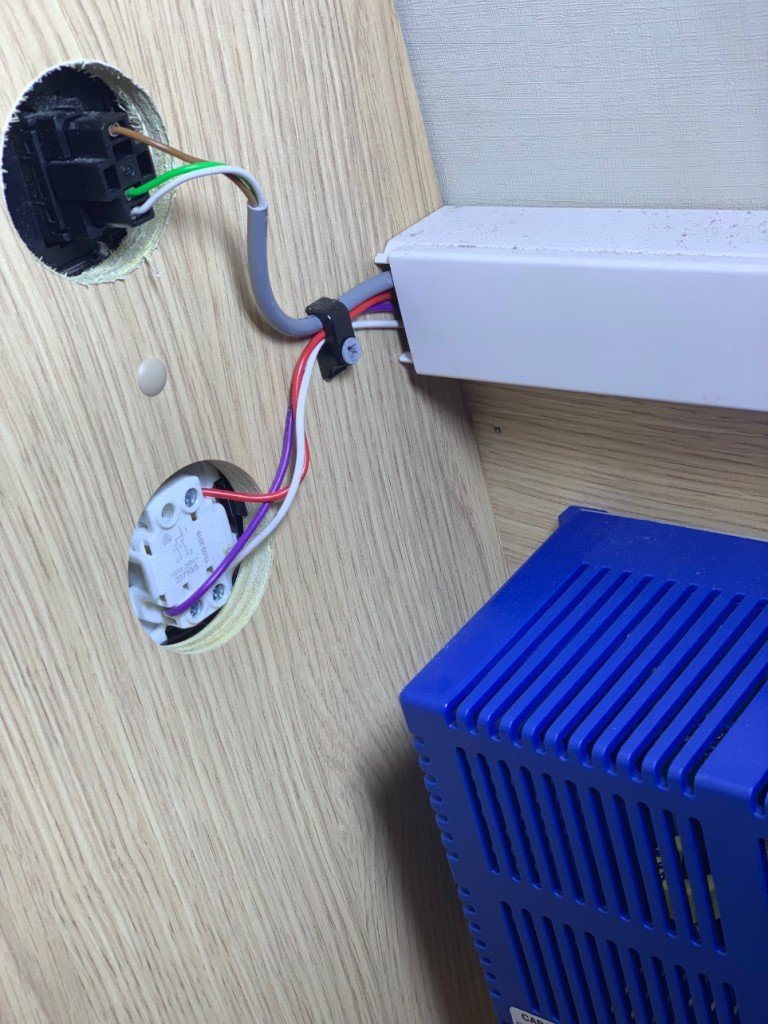

- des interrupteurs placés sur la cloison de la penderie, côté couchage. A l’intérieur les fils de ces inter ne sont pas protégés, au risque qu’ils finissent par se débrancher avec les mouvements des vêtements. Hé puis c’est pas beau.

- la centrale électrique placée dans la penderie, ou coffret si vous préférez, avec un bornié en 220 volts non protégé. Il n’a pas de capot, et n’en a jamais eu (dixit l’ancien propriétaire). C’est à hauteur de gamins, qui pourraient très bien aller « bricoler » dans ce coin … !
Une maison neuve, avec une installation comme celle-ci, se verrait refuser le raccordement au réseau. Il y a des normes bien précises concernant le 220 volts, comprends pas qu’elles ne soient pas respectées; qui plus est par des professionnels

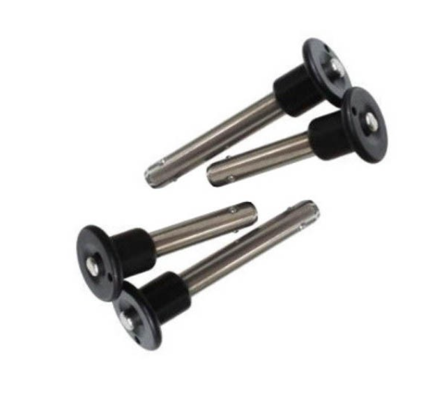

J P, on ne doit pas avoir le même système de bloquage.
Pour moi c’est une lamelle qui vient s’appuyer au fond du profilé, mais pas suffisamment pour que ça ne glisse pas.
La méthode de Benjamin fonctionne mais j’ai des doutes. Benjamin, est-ce que ça tient sur des gros coups de vent ?
Si non, je vais percer qq trous de réglage, pour y mettre un push-pin de chaque côté (sorte de goupille), si j’en trouve au bon diamètre ? A voir ...

- Messages : 11961
Re: ERIBA, ce n’est plus ce que c’était ... !
Re Daniel
Oui ça tient bien, pour info à un salon (Villepinte ) j'en ai parlé à un commercial , il m'a fait parvenir un jeu de bloqueur, total des courses (igual ) pareille, je continue avec ma combine..
Pas étonnant la conception n’est pas bonne.
Ta « combine » tient, ok bon à savoir.
Je déterre le sujet.
Maintenant que j’ai déployé le store je constate que la combine des cales, pour bloquer les pieds, ça fonctionne par intermittence et de toute façon pas fiable. Enfin pour moi.
Ou les cales ne sont pas assez épaisses et ça glisse; ou je mets plus épais et pas moyen de les mettre en place.
Une vrai « M… » cette conception.
