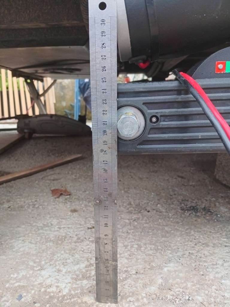

Bonjour Phane, non juste recaler de 600 mm pour avoir mini 180 mm de garde au sol ce n'est pas énorme mais c'est mieux que rien, je verrai aussi le diamètre des pneus, ah si j’avais un atelier.. Voilà rien de fou. Si un jour je prends camion pour les sentiers perdus on montera plus.

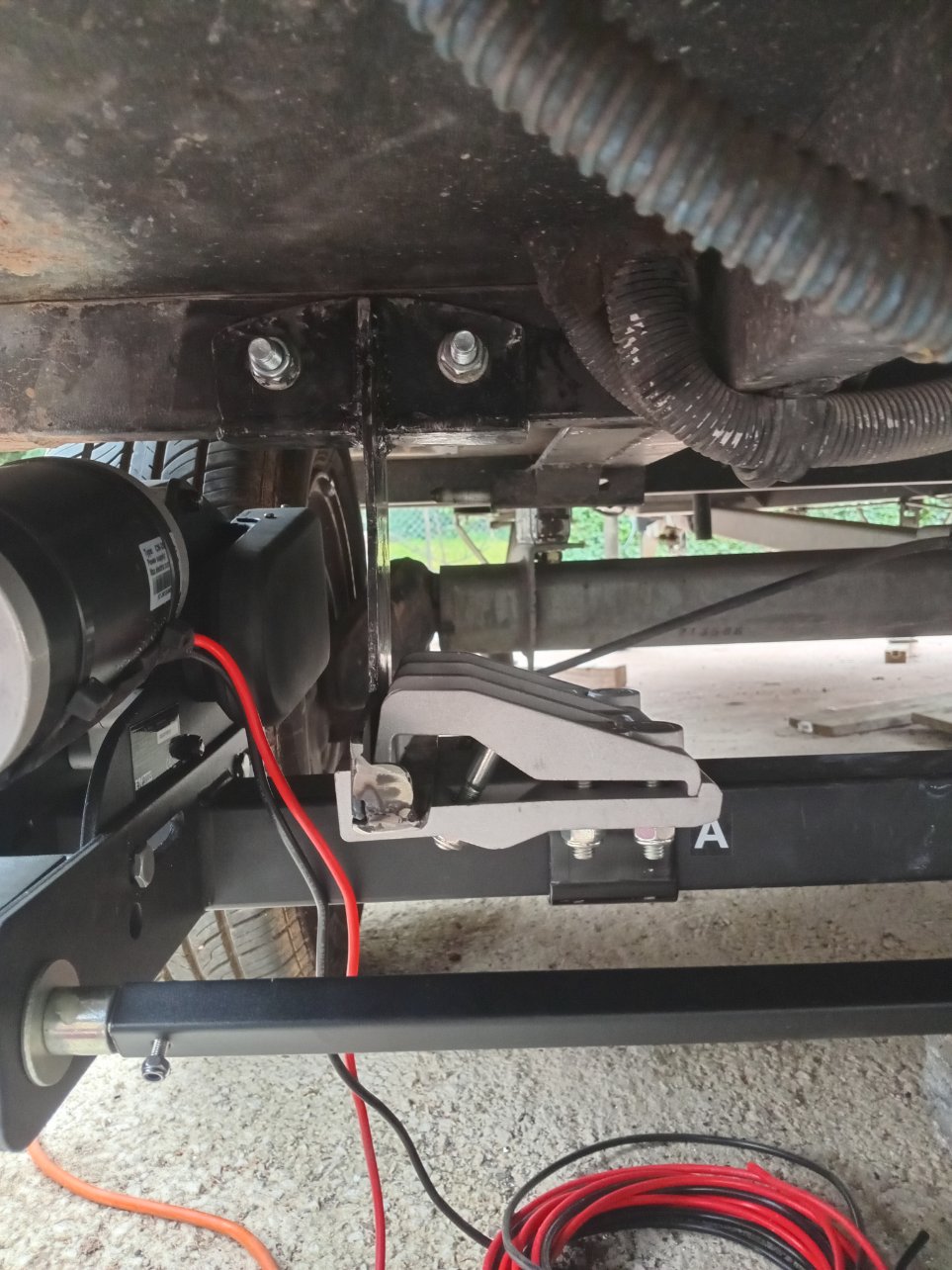

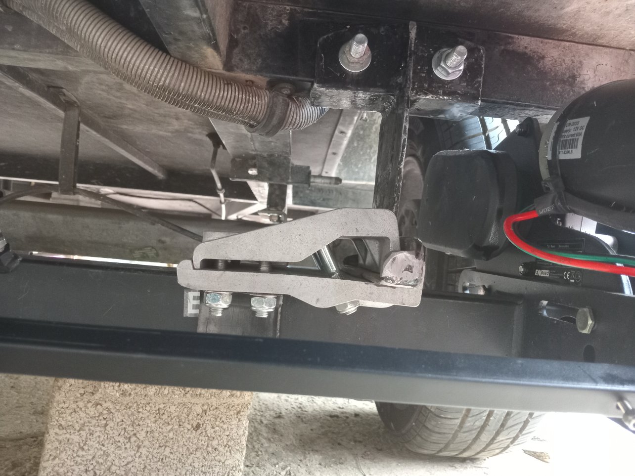

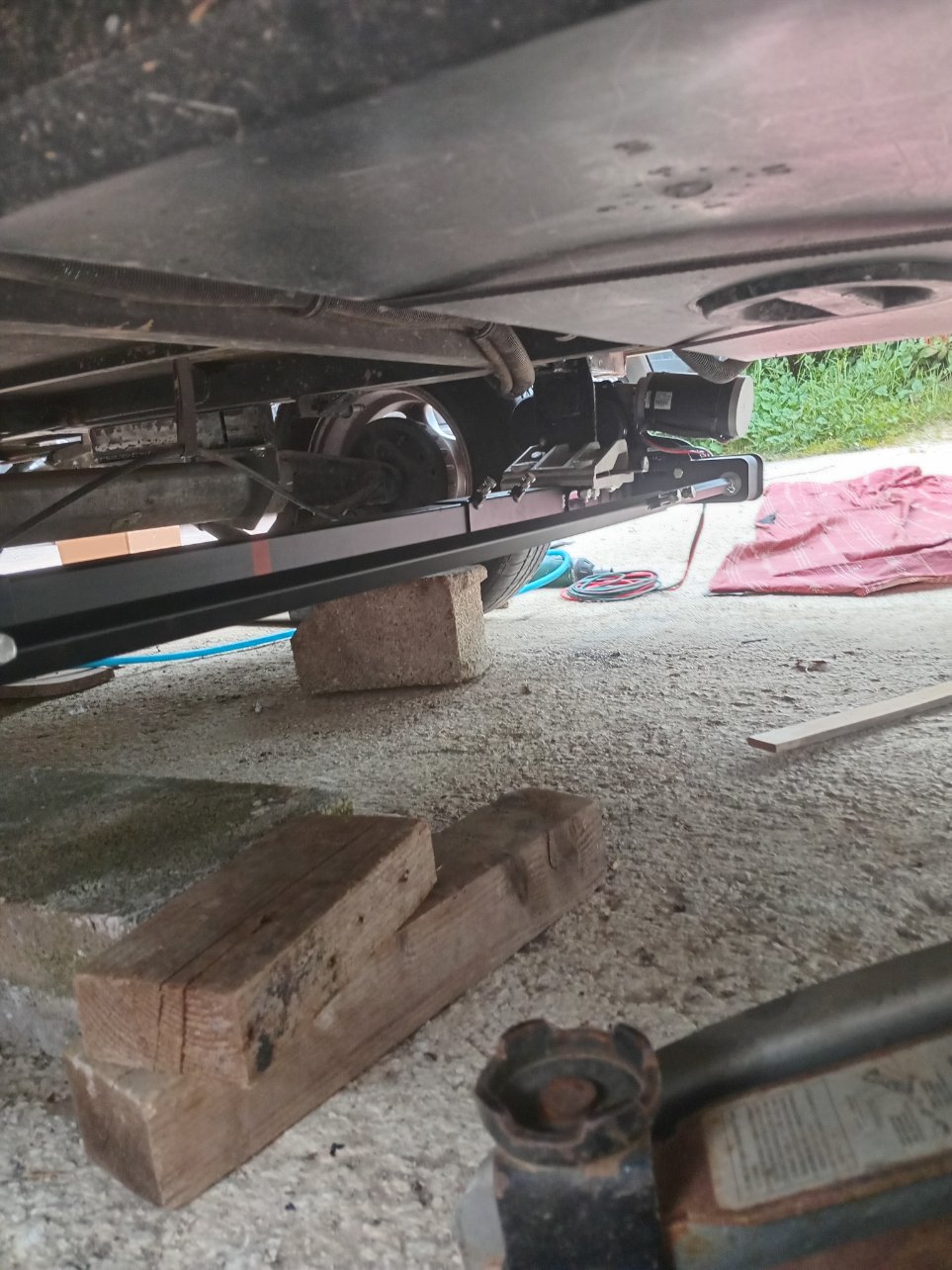

Quelques photos du montage du mover plus que l’elect à faire .l
Re: La Triton de Paperiba
:hello: PARFAIT, 18 cm de garde au sol c'est :super:
Pour l'alimentation moteurs ne coupe pas les câbles alimentations moteurs, si tu le fais il faut qu'ils aient la même longueur ;-) ;-)

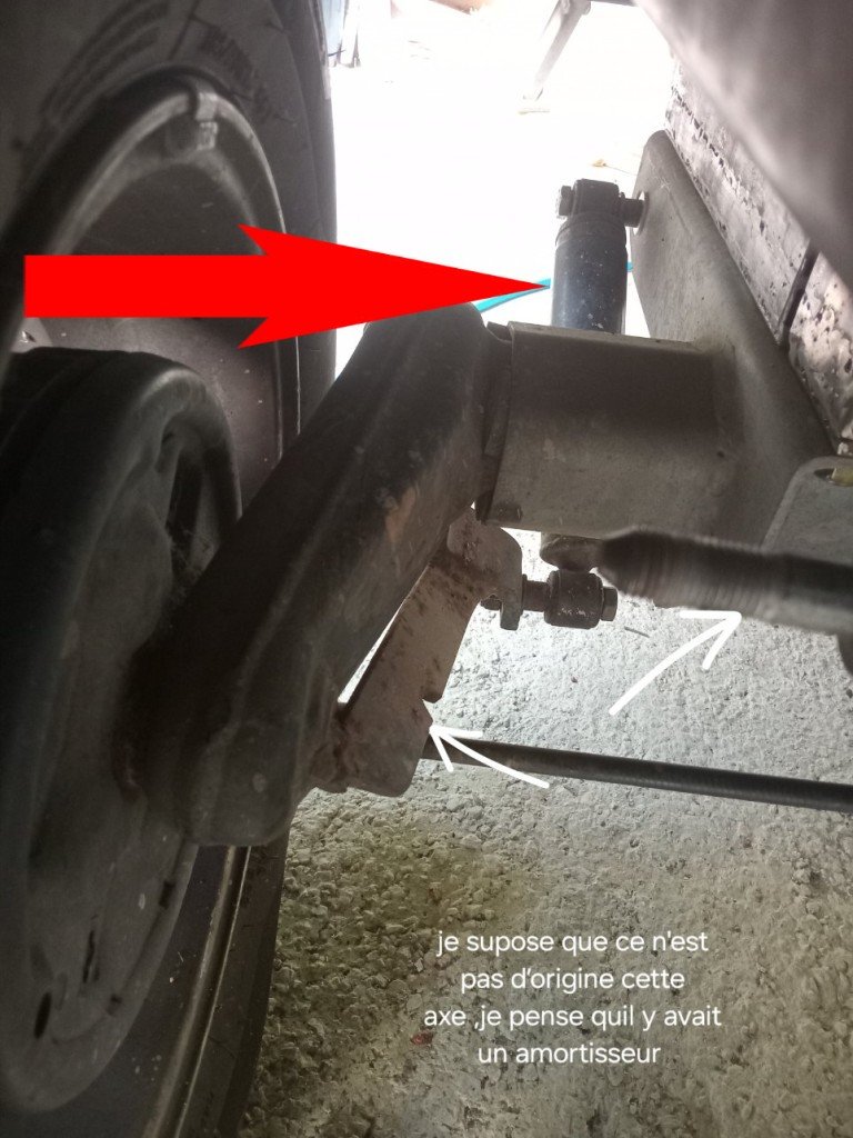

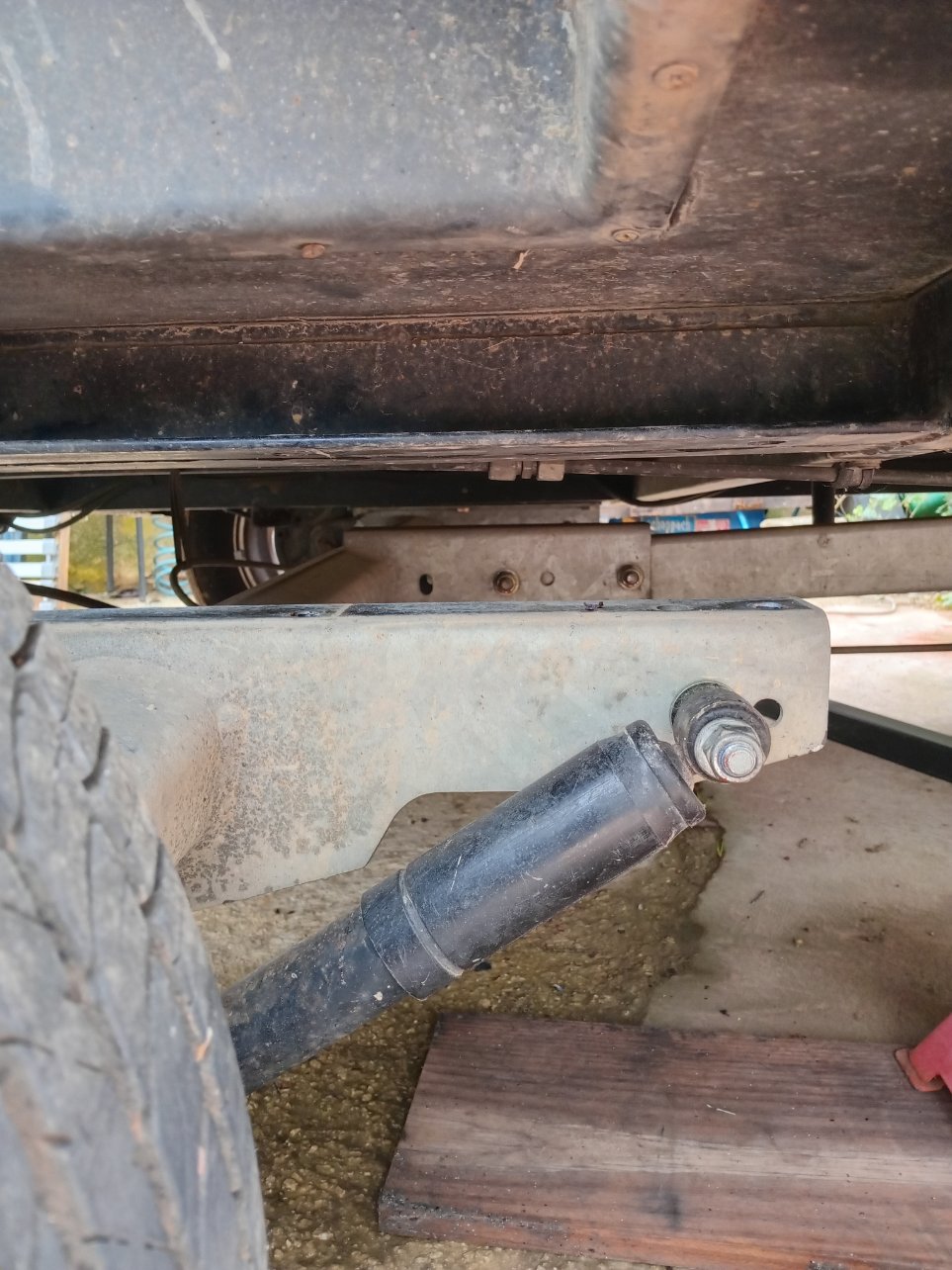

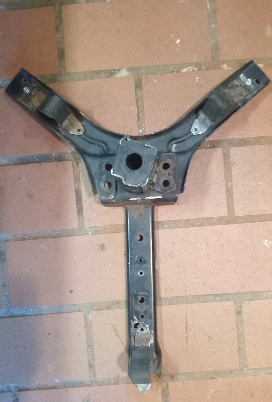

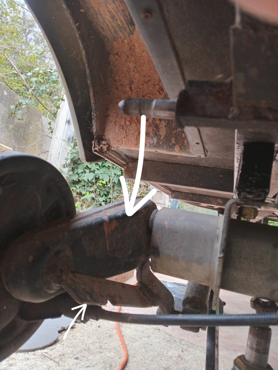

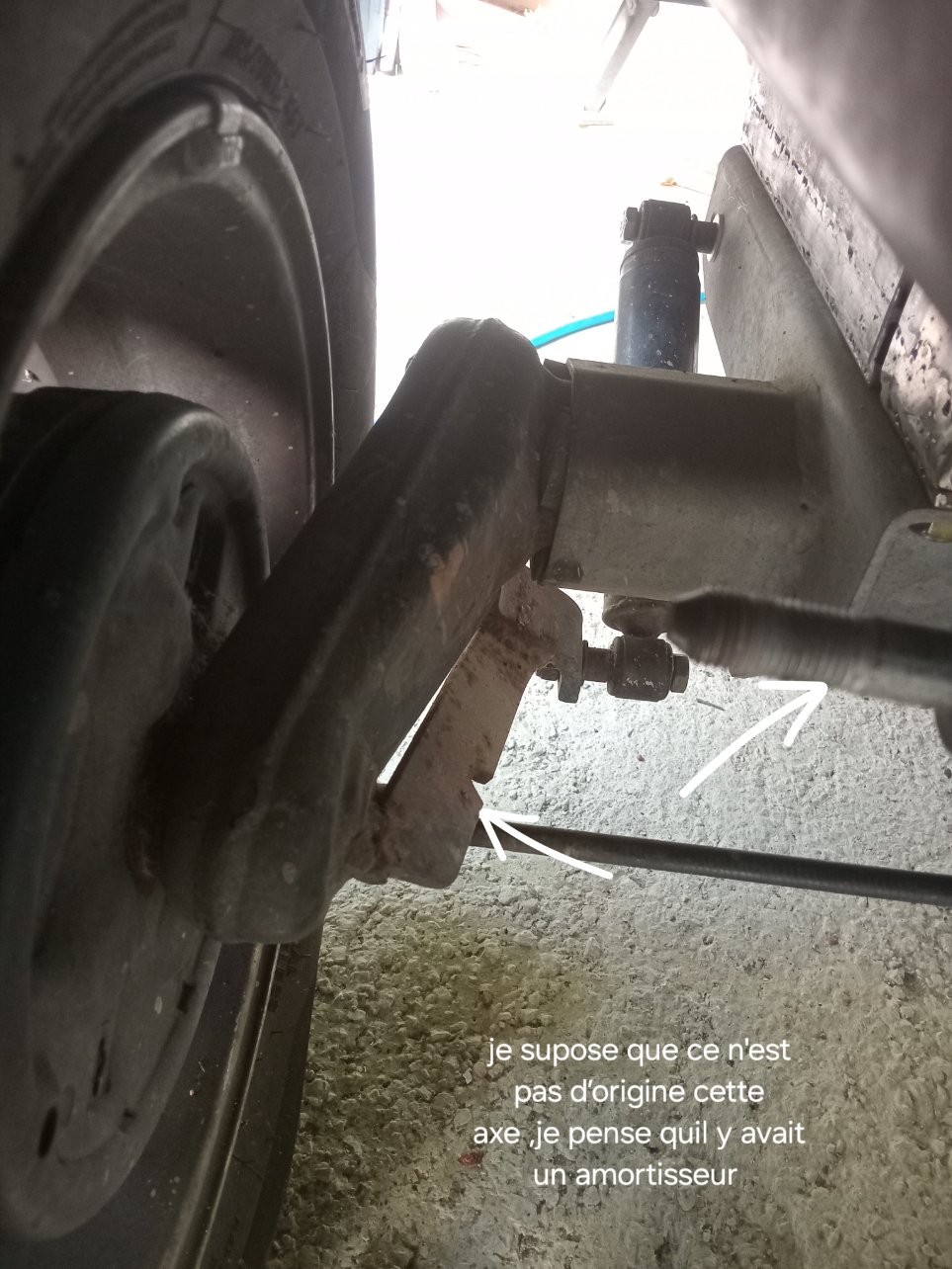

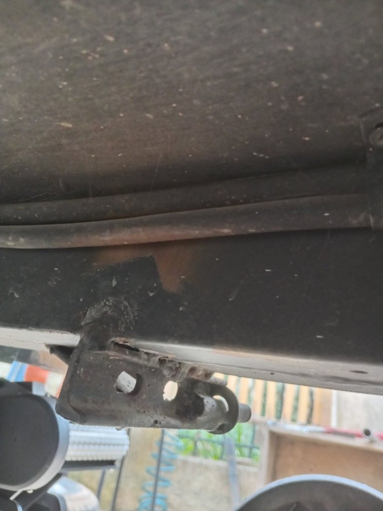

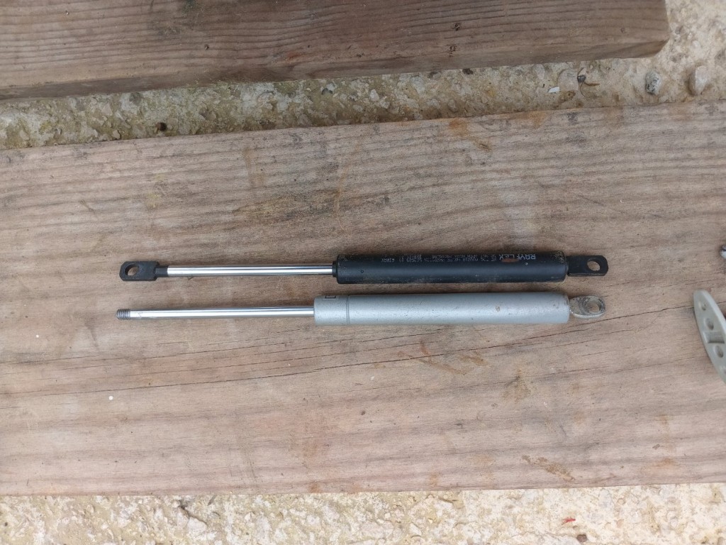

Merci Benjamin, voilà une photo si j’ai le temps je la prendrai mieux tu me confirmeras je pense à +
Y'a bien un amortisseur, mais les pièces flèches blanches !! une prise de vue sous un autre angle, sans la roue en dirait plus..
Bonjour Pierre.
Nous n'avons pas le même modèle ( moi TROLL FEY) mais regarde là :
http://www.forumeribatouring.com/viewto ... 9e#p191894
En espérant que ça te soit utile.

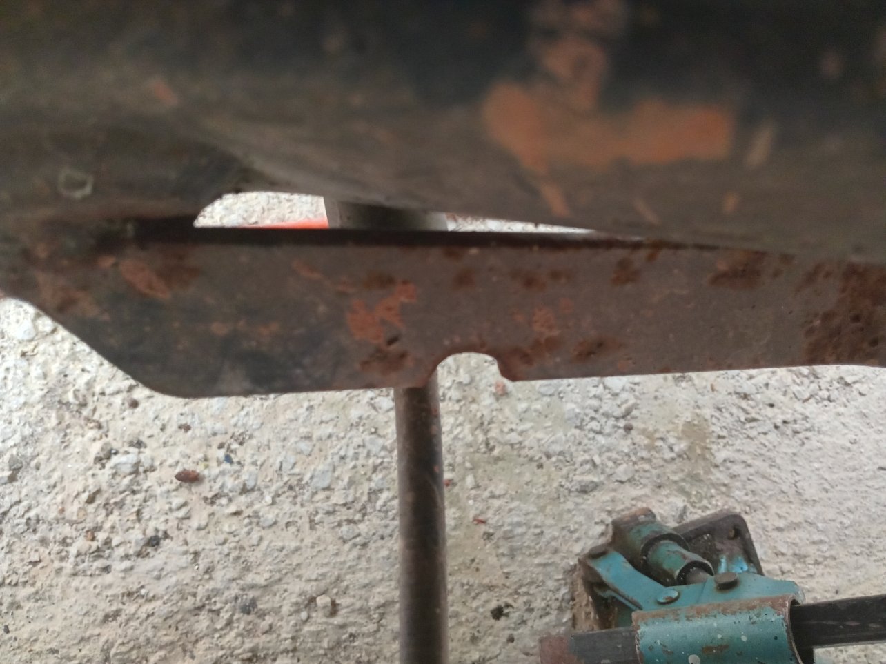

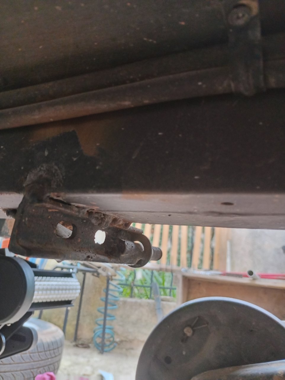

Voilà des photos:
Peut-être mieux, une fixation en haut et un rajout de plaque pour le bas pour un deuxième amortisseur je ne vois que ça.
après je m’en fous un peu, c’était pour savoir si tu avais déjà vu ça. 🙈
C'est un bricolou qui a soudé :( , foi d'une petite bête du bois :D ;-)

Oui ce n'est pas beau !

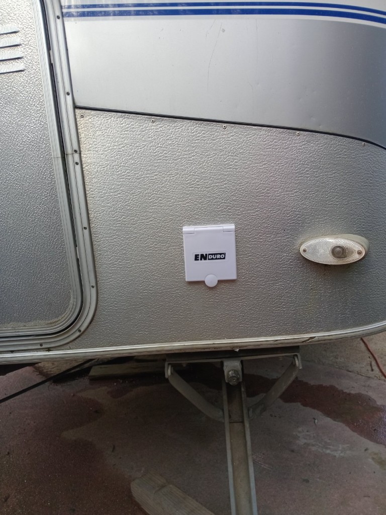

Message non lu par Paperiba »
Tout  étanche d’origine
Je trouve que devant c’était mieux, la batterie était déjà sous la penderie, donc j'ai mis le boîtier au dessus, mais dans le bas de la penderie.
Oups!!!, au temps pour moi, j'avais compris sur le timon, désolé c'est parfait, pas besoin de monter dans la coquille pour actionner :super:

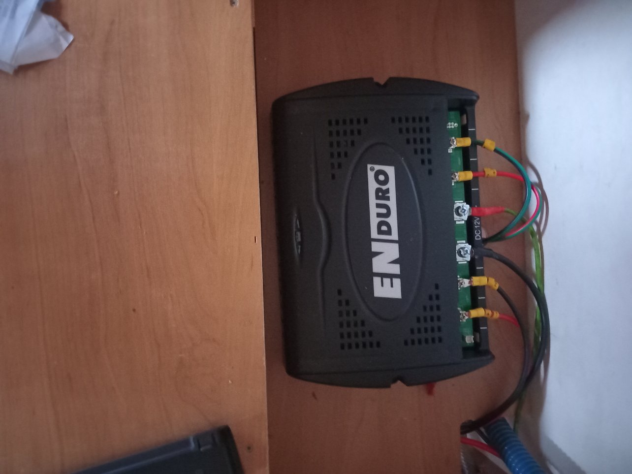

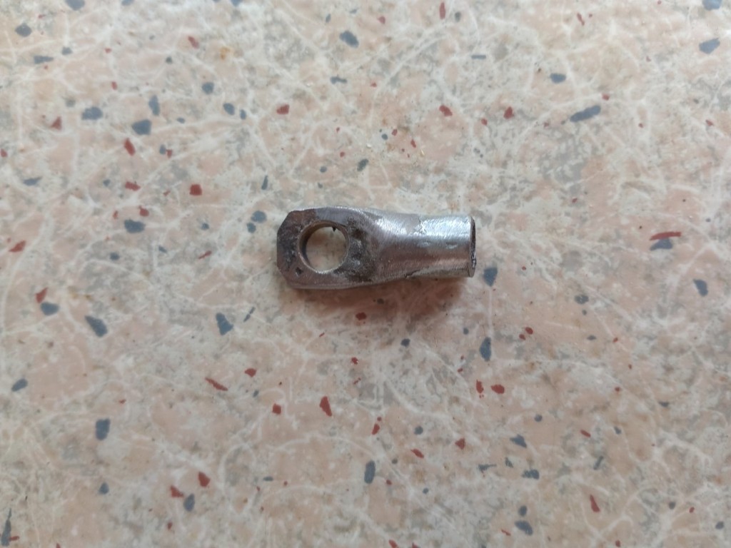

👋 Benjamin, je vais refaire une partie du câblage car pour faire vite j’avais mis du rigide, je sais :pendu: nul, j'ai trouvé ce qu’il fallait et faire ça dans les règles.
Bonne journée.

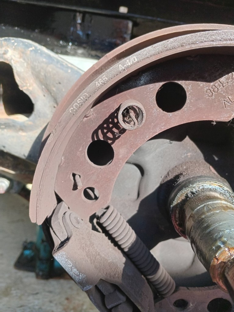

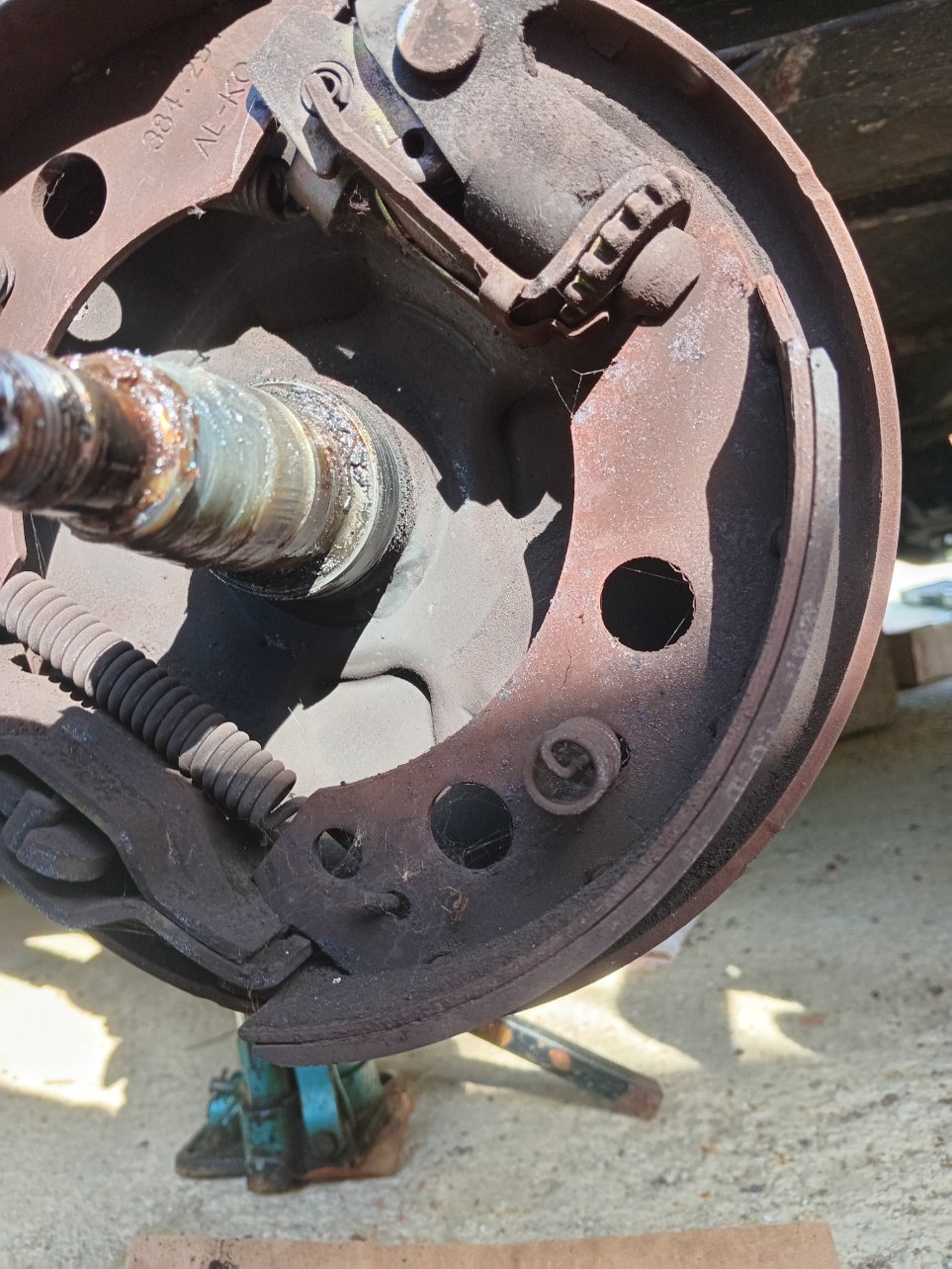

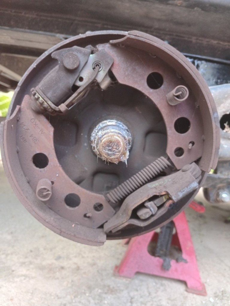

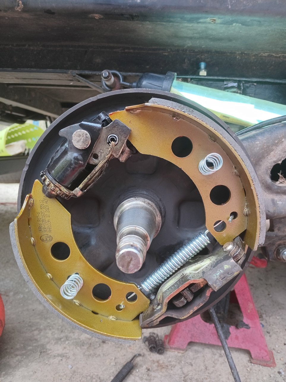

Voilà câblage refait tout fonctionne mover terminé c'est :super: et donc j’ai jeté un œil 😉 aux freins :mdr3:
Donc à faire, je me doutais, la commande va partir, en attendant j'ai changé les amortisseurs par des Alko neufs que j’avais de côté, ce sont des verts pour le moment, ça le fera en attendant, à oui changement de sens d’ouverture de la porte pour accéder à la batterie.
Plus simple à la sortir..
Bonsoir Pierre.
Tu vas apprécier l'utilité du mover :super: , Tes garnitures de freins me semblent encore avec de la matière, mais oui, n'hésites pas à les changer s'ils sont de 2001, tu as vu ce qu'il m'est arrivé ;-)
Les sorties approches :]
Bonjour Benjamin, oui je change, ça ne voit pas, il n'y a pas 5 mm d’épaisseur voir moins. Non désolé je n’ai :pasvu: ce que tu as eu comme soucis.

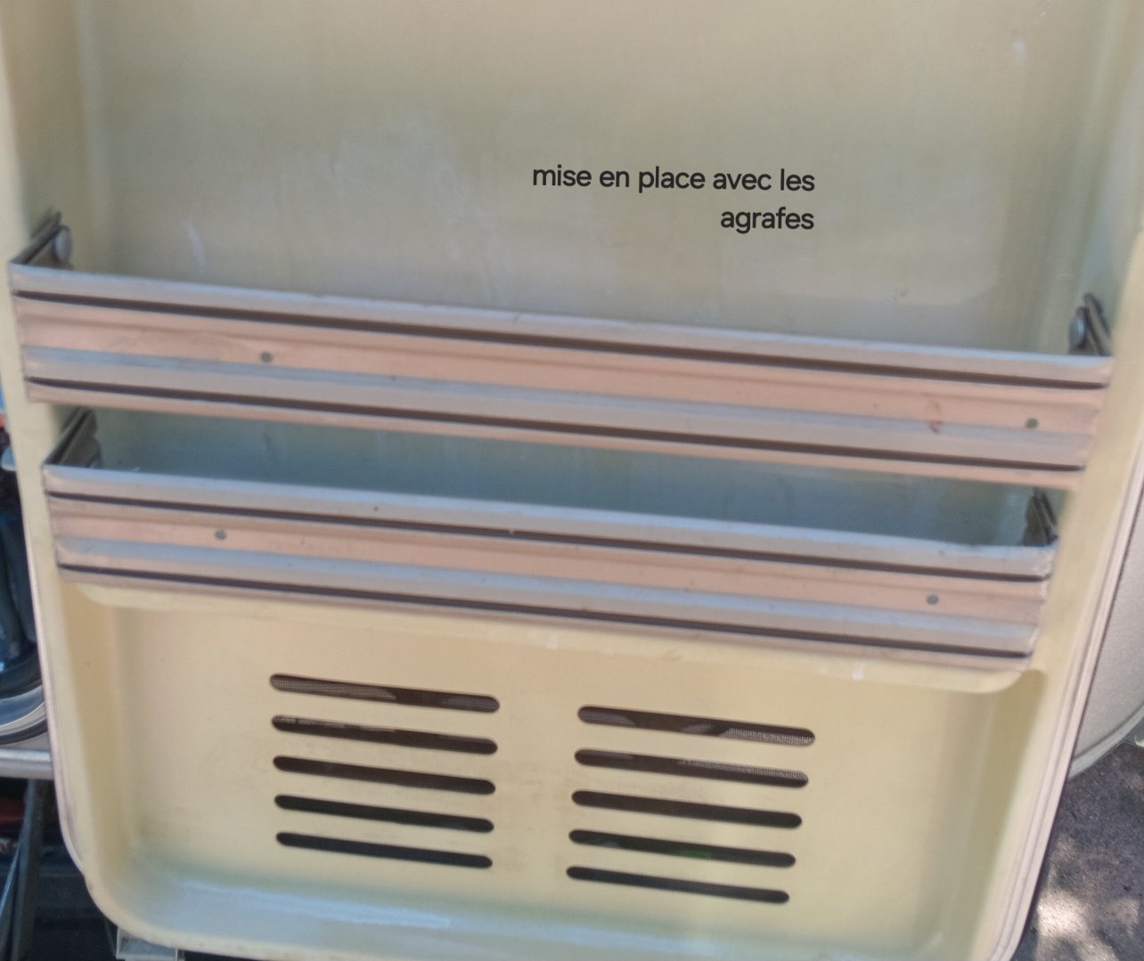

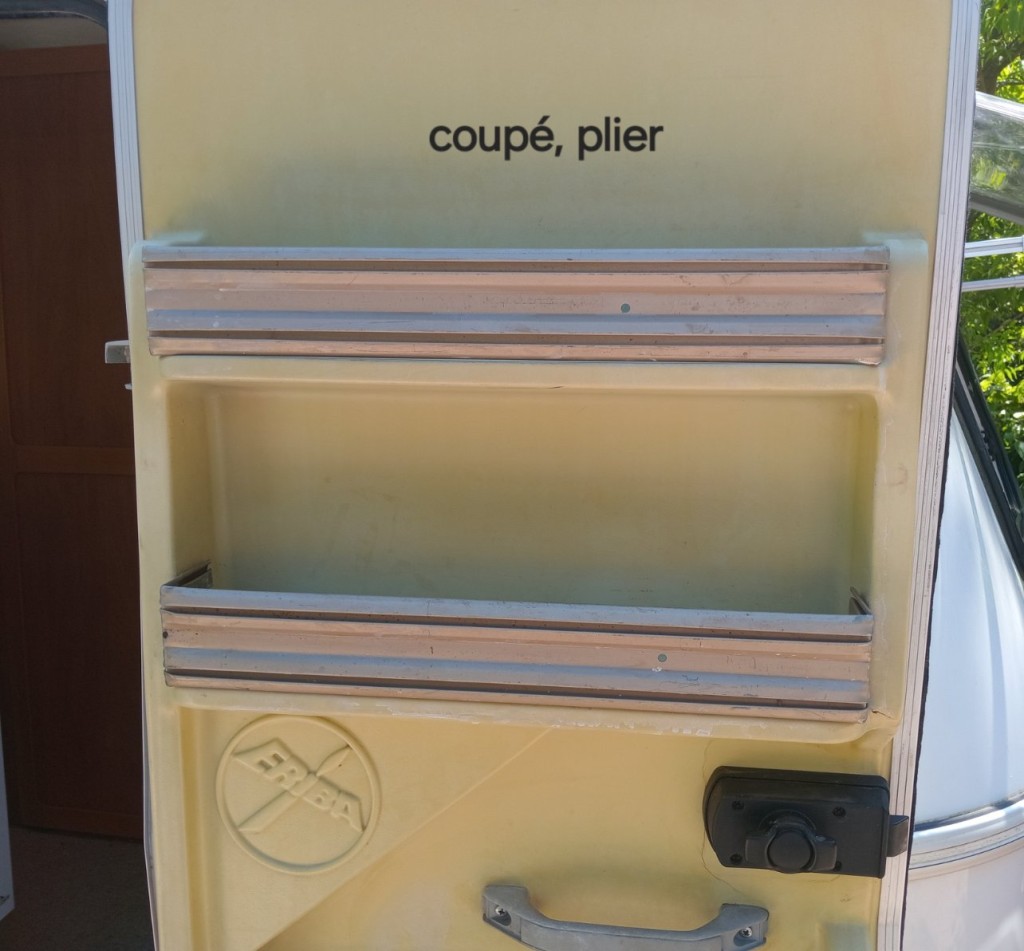

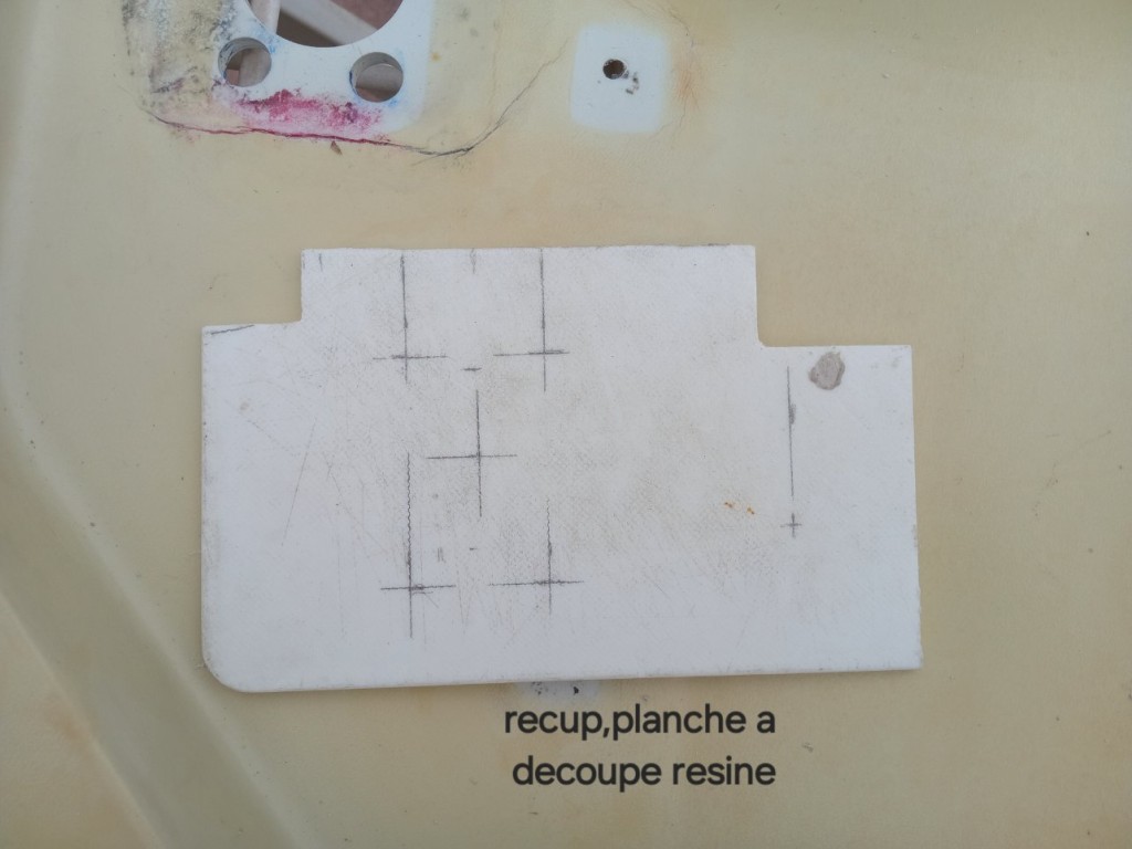

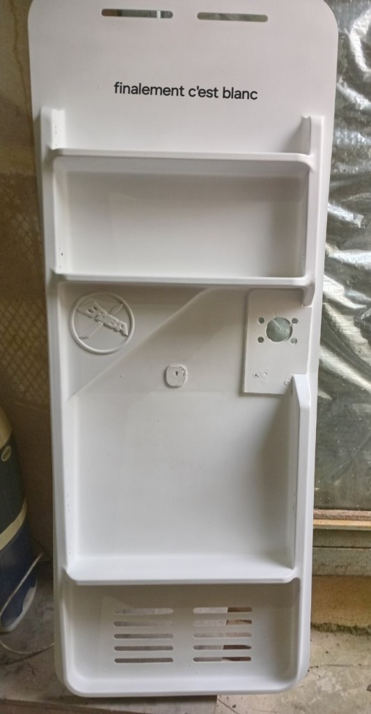

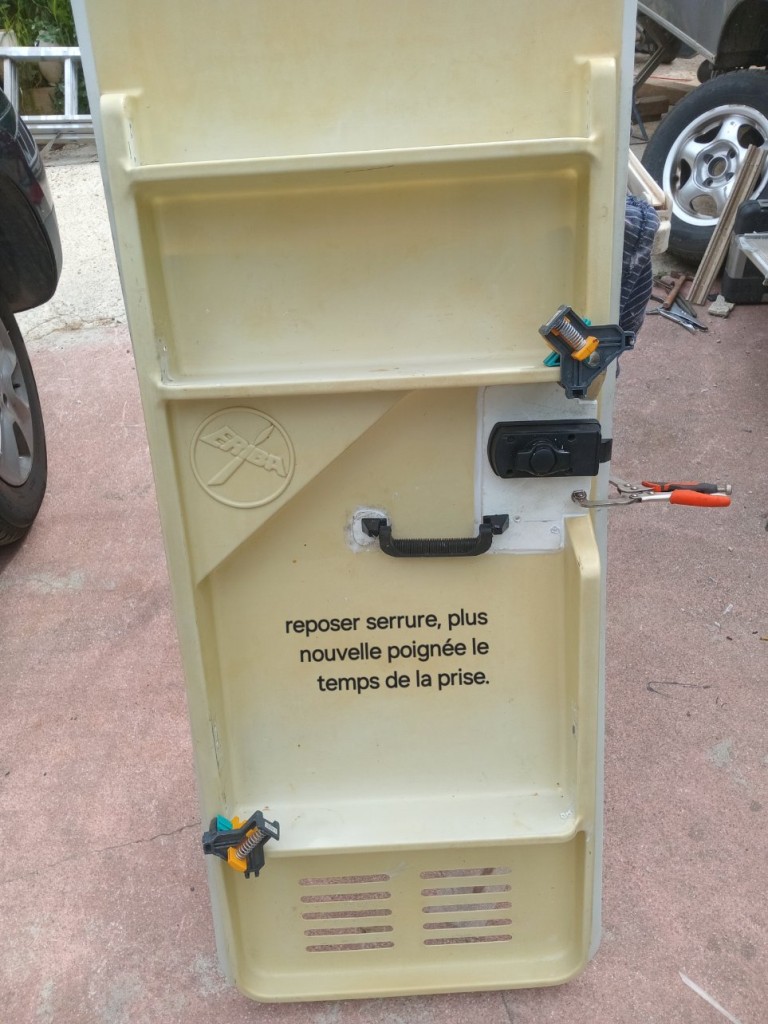

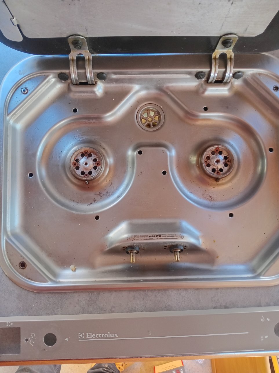

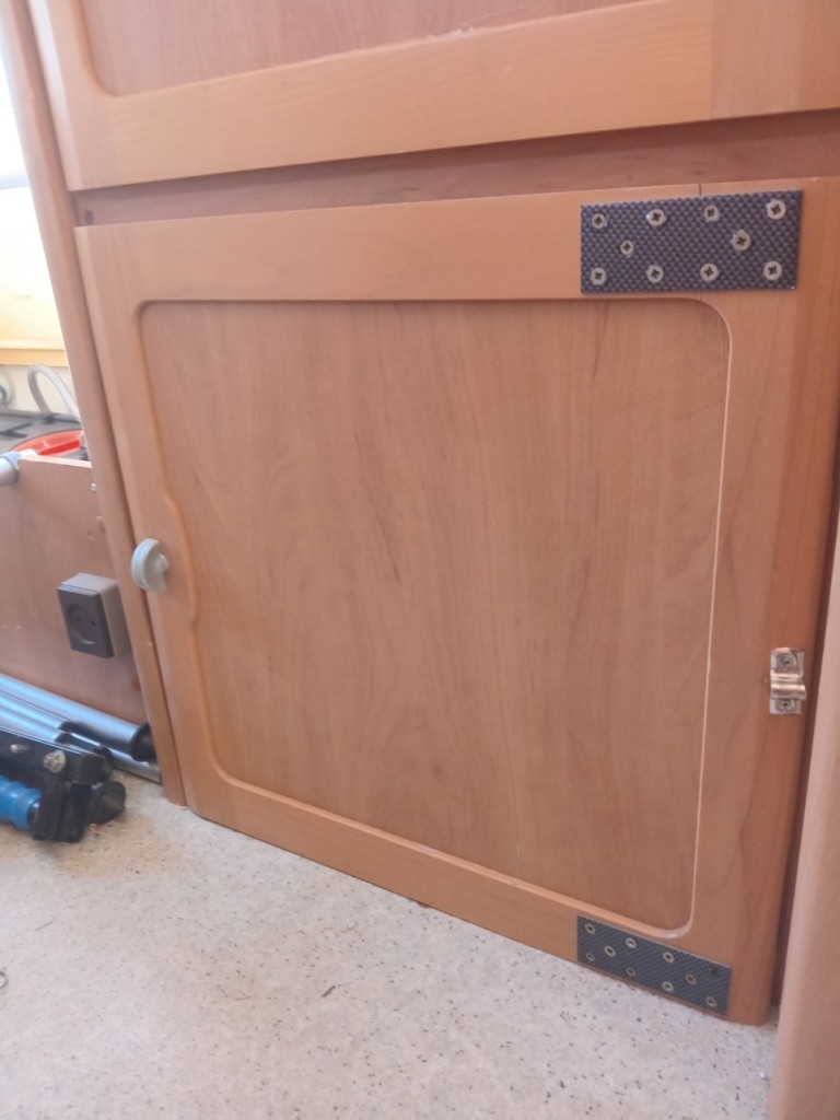

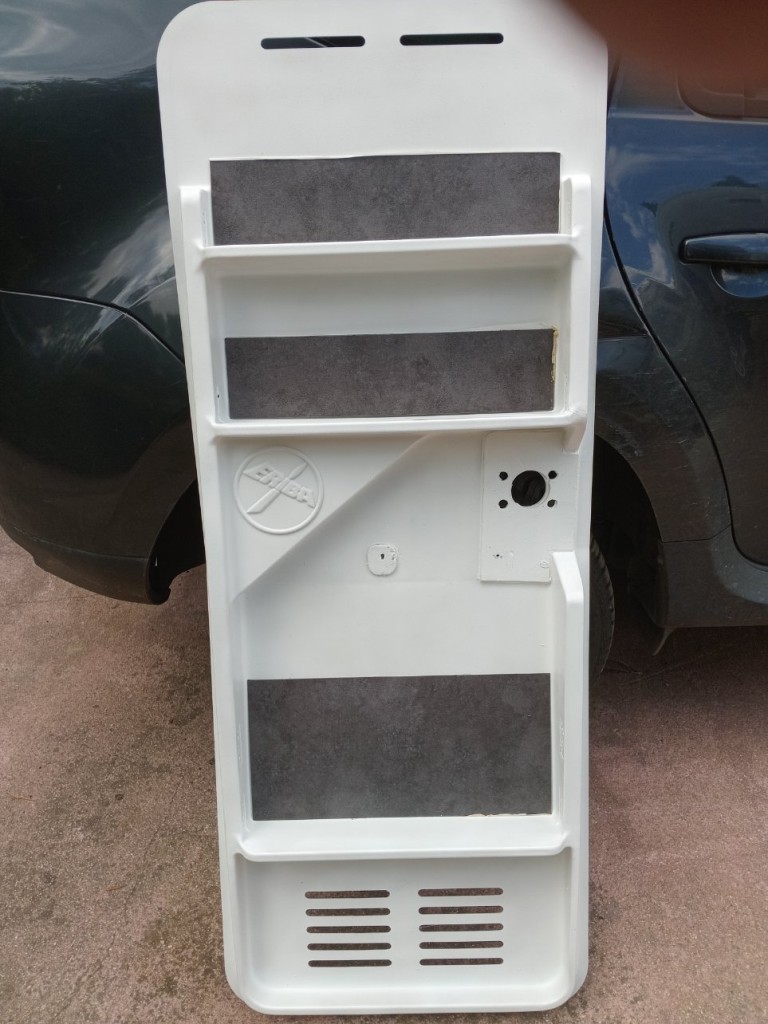

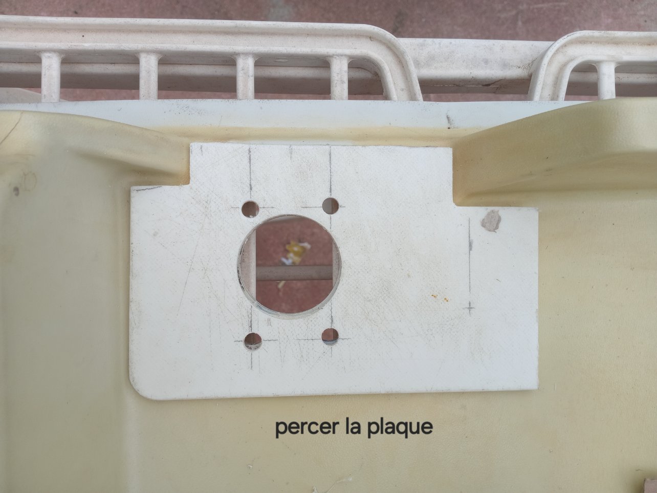

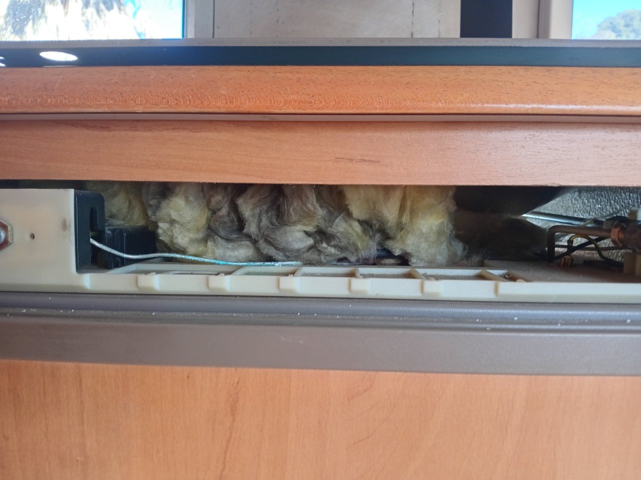

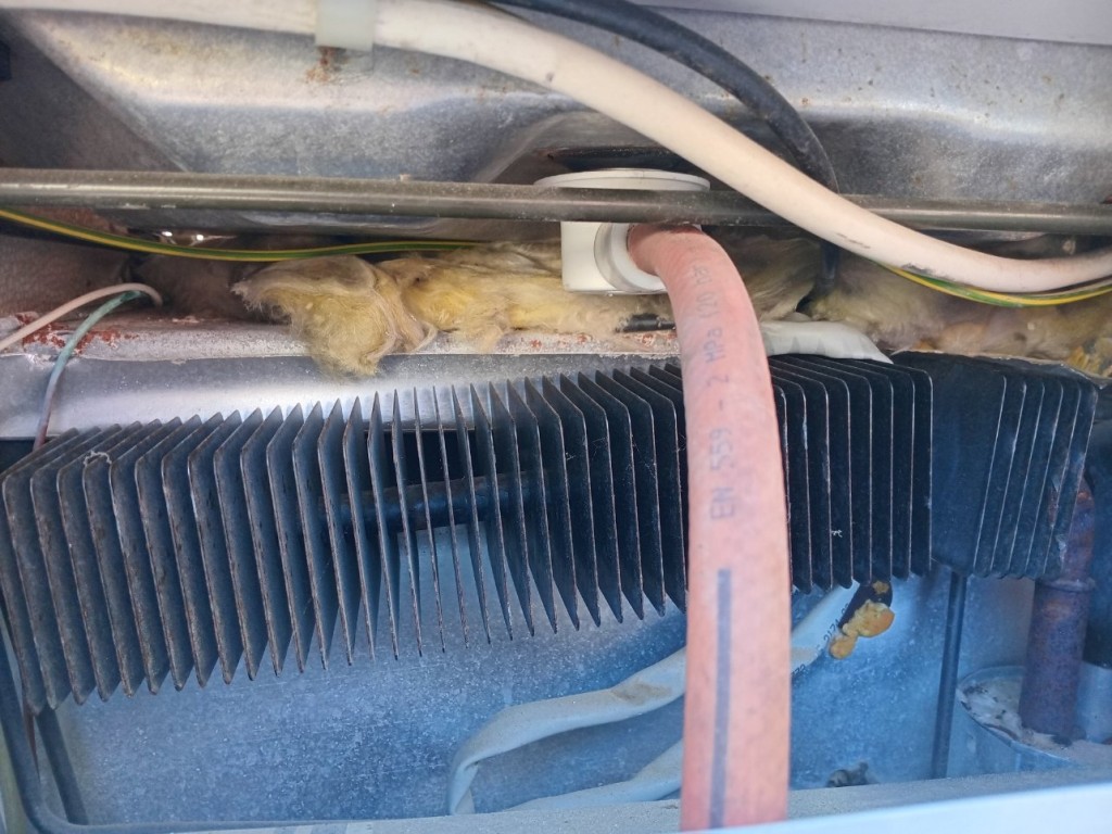

Réfection plaque gaz
Surprise frigo
Surprise frigo
Re surprise
Re surprise
Démontage morceaux de toles

voilà il faut nettoyer enlever la laine de verre : poub :

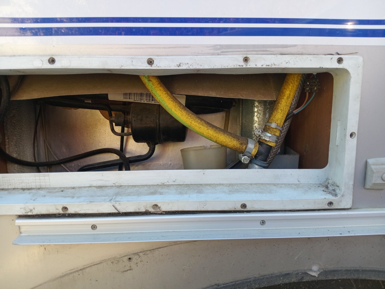

Je pense refaire les évacuations aussi... :enconstruction:
Le tuyau blanc pour gaz, (à durée limitée) c'est mieux que le tuyau d'arrosage mais j'ai un doute sur l'autorisation d'utiliser ça en caravaning....
Les canalisations de gaz doivent être réalisées en jaune orangé moyen (référence A340 au regard de la norme NF X 08-002) Exemple :
https://www.obelink.fr/obelink-tuyau-de ... L9zJchhcoA
Le tuyau orange est l'évacuation de l'évier, le tuyau blanc est un câble électrique et le gaz arrive par le tube horizontal. Donc il n'y a pas d'eau dans le gaz :odieux1:

Bonjour JP, oui t'as tout bon :super: je vais tout nettoyer, élever la laine de verre et mettre des ventilateurs comme sur mon ancienne : eriba : quand j’aurai un moment, là ces :pleur4: les journées sont courtes :triste1:

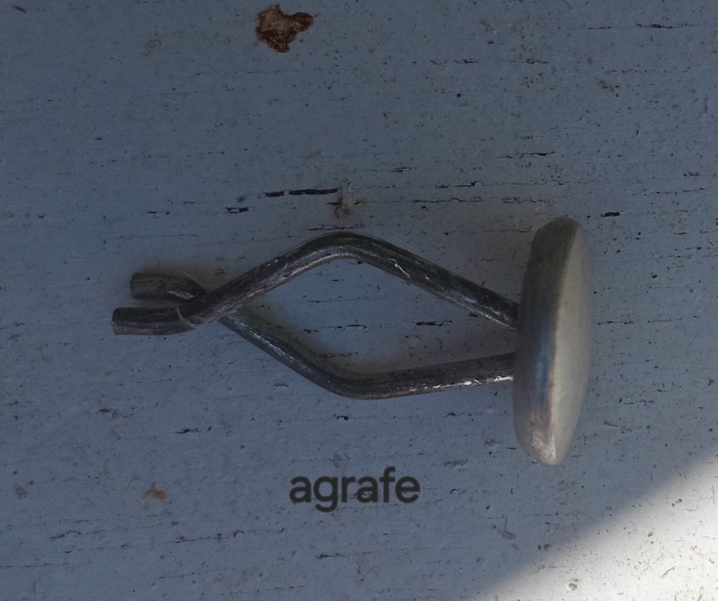

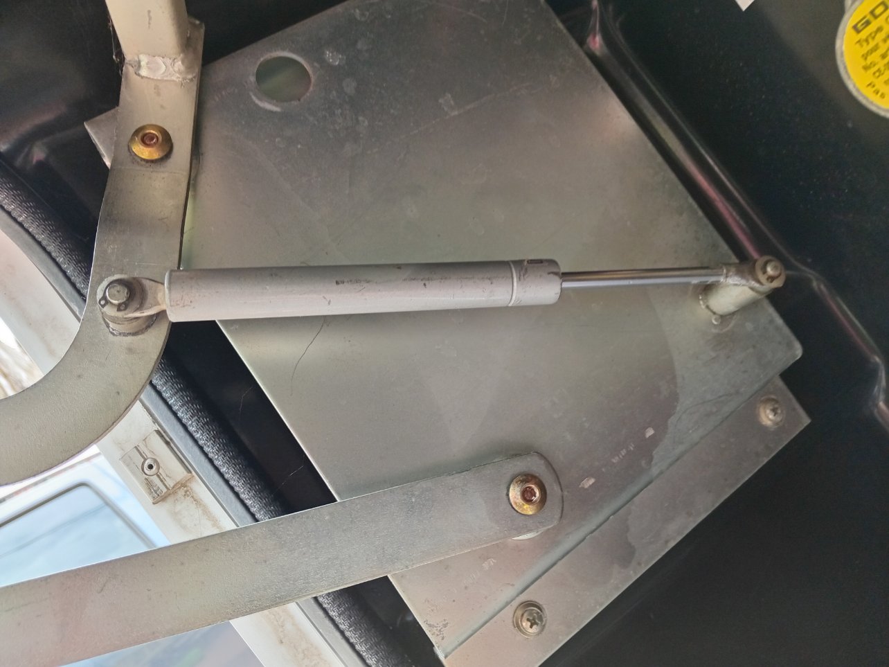

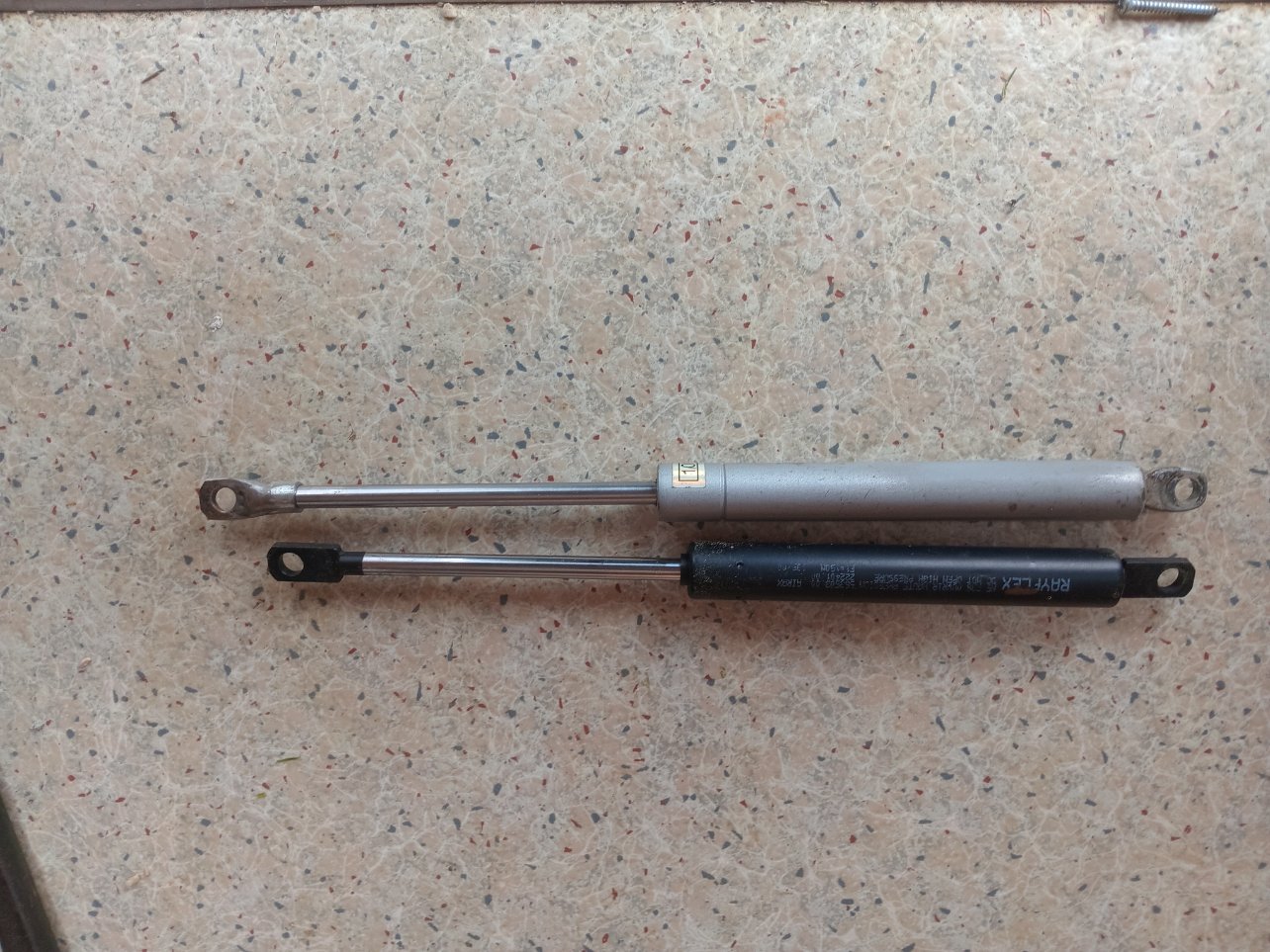

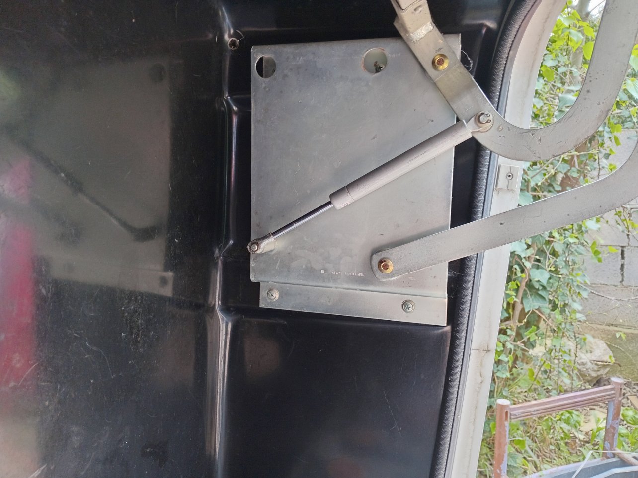

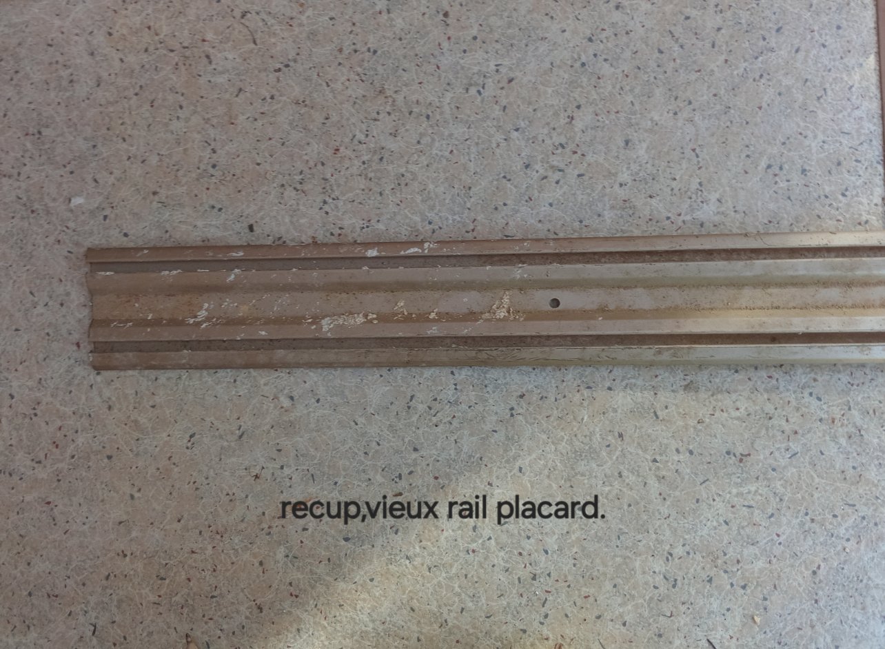

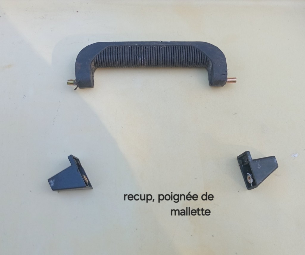

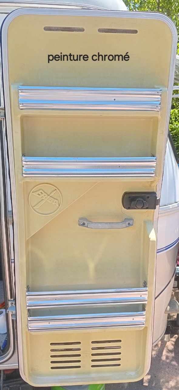

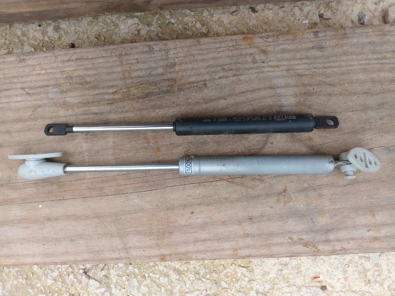

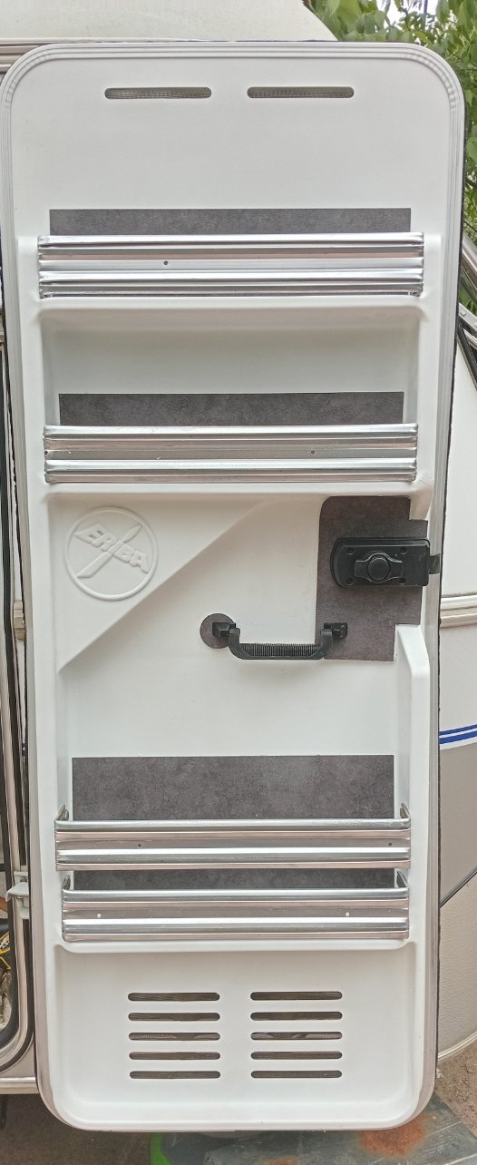

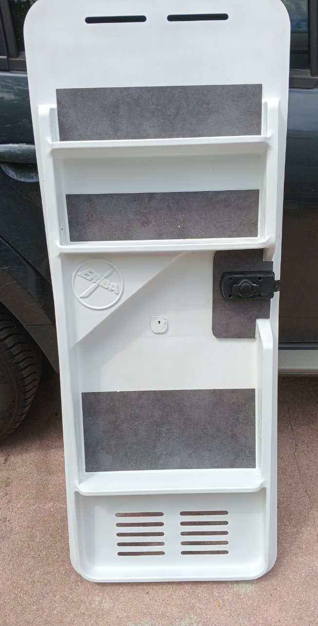

Changement compas coffre gaz par compas de chez L MERLO
sa marche :super:

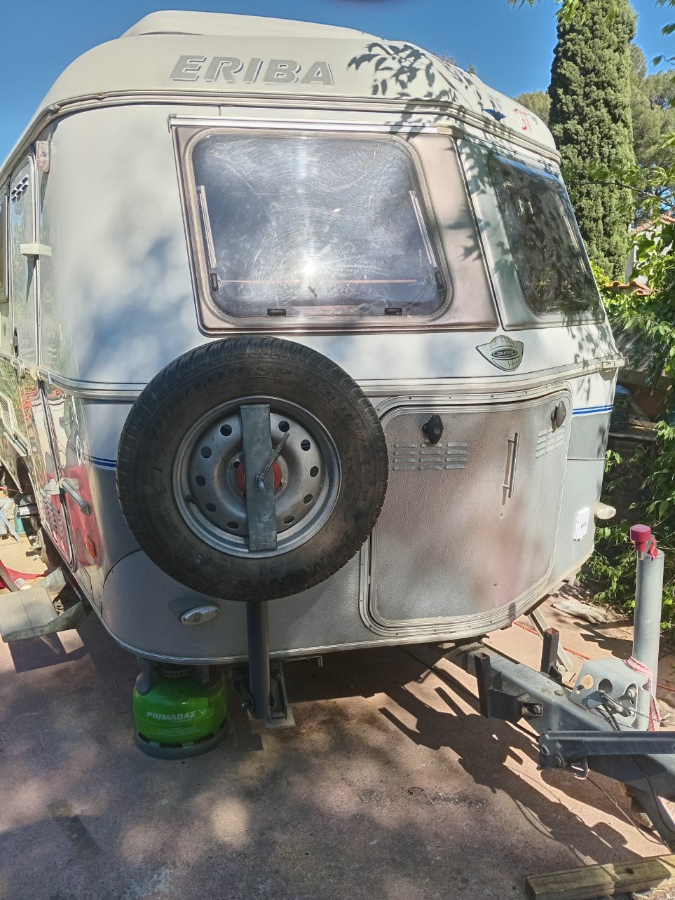

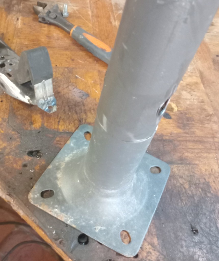

Après un arrêt forcé, petite solution pour ma roue de secours, puisque j'ai une cuve eau grise dessous : eriba : et je ne la voulais pas sous lit permanent, et puis le poids derrière, la batterie, eau etc.. alors voilà j'ai décidé ça
Pied récup parasol
Pied récup parasol
Ancien porte roue de ducat sans le treuil
Fusionner les deux
Fusionner les deux
Le tout fixé à la place de la poignée de gauche et dessous avec la béquille
Bien sûr tout se démonte et plus besoin de passer dessous voilà.

Impeccable pour la voler, mais pour l'aérodynamisme :rougefaché: qui fait la force de nos cagouilles :ange:
Paperiba
Messages : 81
Enregistré le : ven. 28 févr. 2025 19:44
Modèle de caravane : Eriba Triton de 2001
prénom : Pierre, Muriel
Localisation : Aubagne
:hello: l'anti vol et prévu :lock: et l’aérodynamique il y a quand même la caisse devant : Cara : et puis à 90 ou 100 ça ira tranquille. :baille: à bientôt :hello:

La solution aurait peut-être été une roue-galette, placée sur le timon pour réduire la prise au vent ?

Oui pourquoi pas la galette ,mais peu de place sur le timon et je la préfère avec de l’andouille dans l’assiette :miam: pour le :boulet: , la batterie elle dans le placard sur l’essieu pour le 🚲 il n’y pas tout le temps. Oui peut être la prise je verrai bien je pourrais changer au cas où comme on dit y'a que les c...qui change pas d’avis..

Remplacement des ridelles de porte cassées. A zéro euro ou presque
Voilà pour l’instant, il faudra que je m’occupe de la réfection de l’intérieur de la porte.

Merci pour les :image002: début de la reprise de la 🚪
Voilà si le temps le permet je démonte et couche de peinture, blanc je pense🤔 ou alors jaune à pois vert :berk1: :jesors: a+

:hello: Merci Michel,
Découpe vinyl de revêtement sol ,reste de bricolage
je pense que ça ira. Pour la suite, les freins :blub: :jesors:
Belle porte :super: Il existe une grille avec ouverture-fermeture pour le bas de porte. Elle équipait les anciennes. On l'a trouve en 38,5x22cm chez camperwood.com pour 12,50€.

Merci Jean Paul, et aussi pour le tuyau :super: les freins ces fait
Avant
Avant
Apres
Apres
c'est beau c'est neuf c'est Alko, nul je sais :jesors: a+
