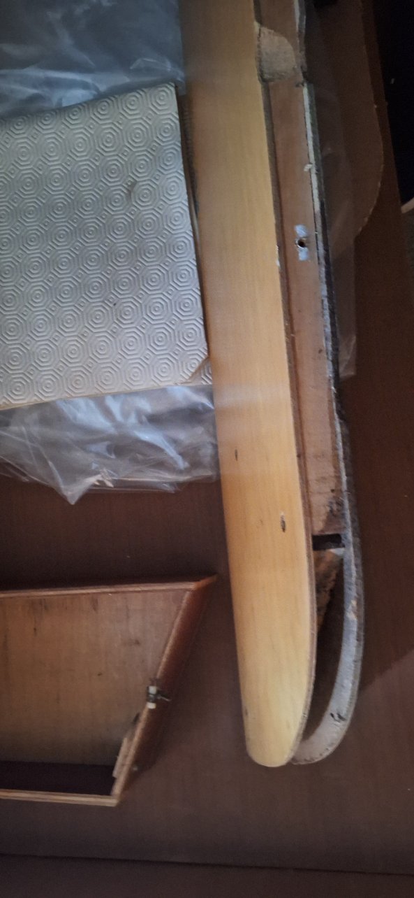

Ayant dans ma Puck de 1974 une table pas d'origine, j'aimerai connaitre la taille de votre table (longueur) et si vous avez une tablette sous la baie, quelle profondeur?
J'hésite à enlever la tablette (la mienne pas d'origine) ou tout du moins la limiter en profondeur (monsieur est trop grand et a peur de se cogner), rallonger d'autant la table tout en restant cohérent.
Je pense garder la largeur qui est inférieur à celui du creux entre les deux assises pour l'y ranger la nuit mais je suis preneuse aussi de la largeur de la votre.
Voici comment c'est (c'était plutôt) sur ma petite mamie:
Merci beaucoup

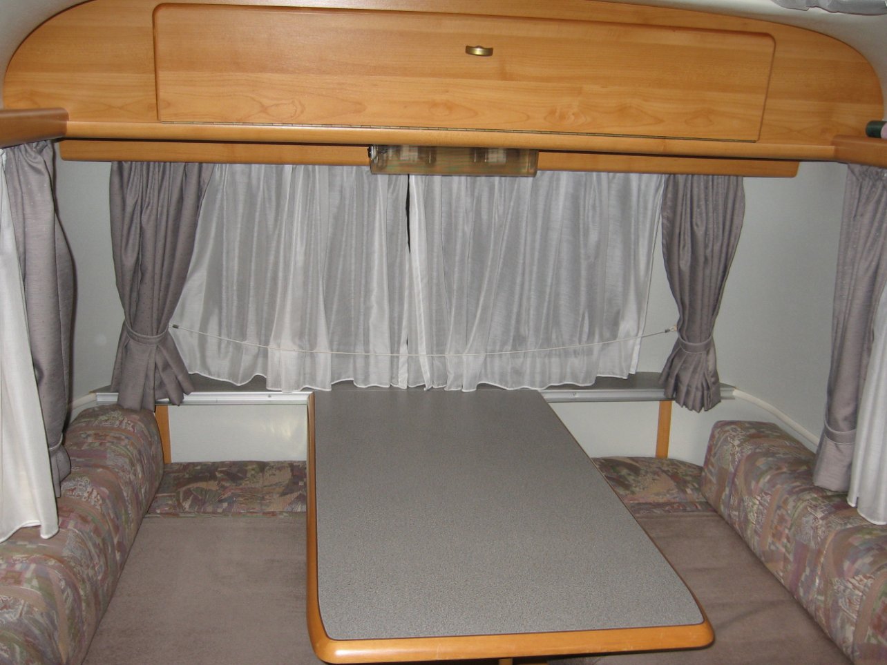

Je n'ai qu'une photo de la table de ma Puck 1981. Hormis la tablette de fond, elles paraissent de la même longueur. Ma Puck est de 1981. Désolé, je ne peux pas vous donner les dimensions, ma caravane est en hivernage à 25 km de chez moi.

Eribabill a écrit : jeu. 15 mai 2025 16:45 Bonjour
Super merci beaucoup!
Je vois que la table sans la tablette ce n'est visuellement pas très choquant.
ça reste pratique pour manger à deux dedans?

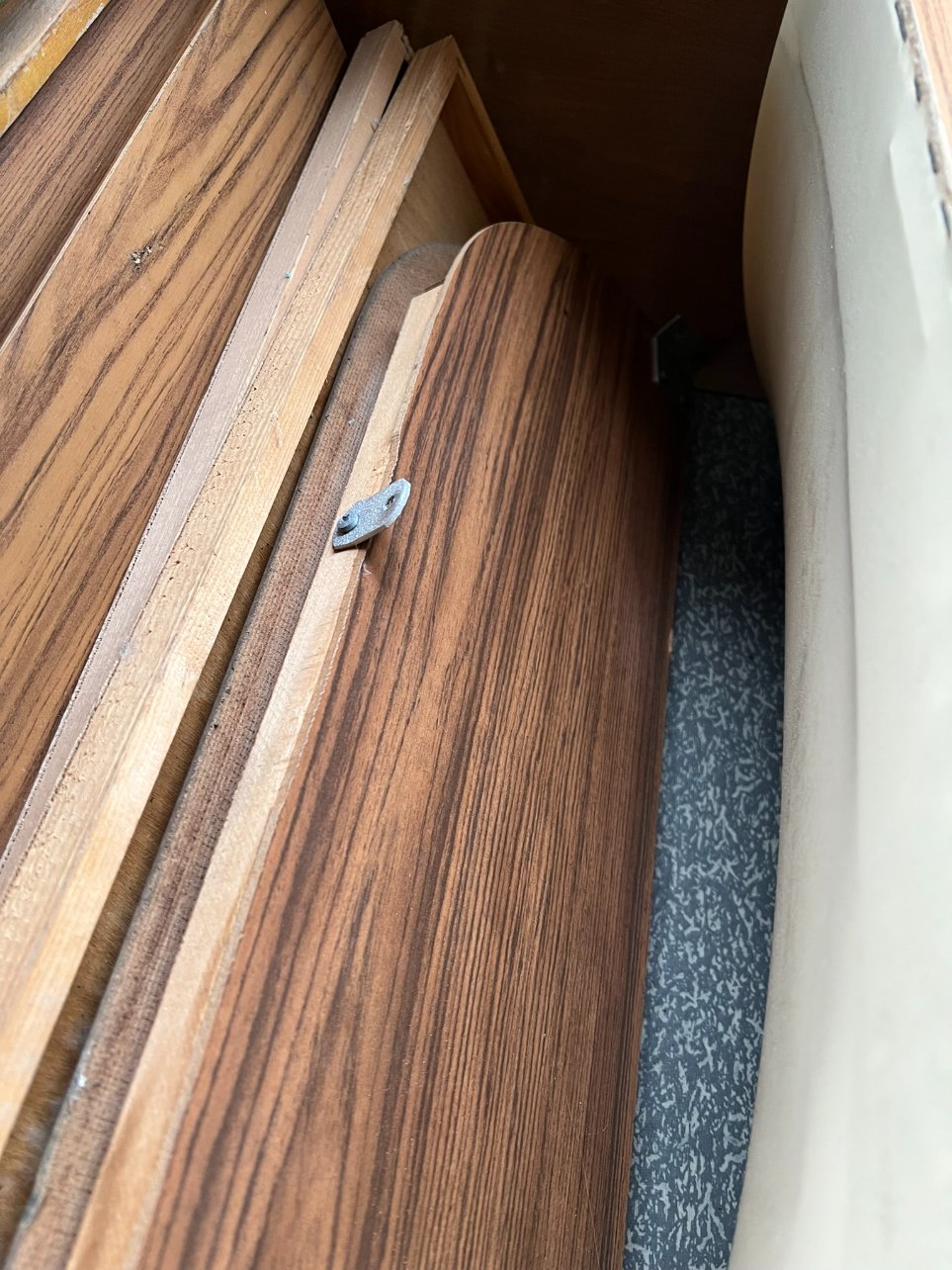

Merci mais je me suis mal expliqué :
Comment fixer la tablette du fond sur la structure de la caravane. Je ne comprends pas comment c'était fixé d'origine. J'ai bien des trous dans l'armature de la caravane et dans la tablette du fond mais je ne sais pas ce qu'ils utilisaient comme visseries.

David39 a écrit : lun. 29 déc. 2025 23:32 Merci mais je me suis mal expliqué :
Bonjour David,
J'arrive peut-être un peu tard mais sinon...
Sur la Puck de 1974 la tablette arrière avait été refaite avec des équerres, mais j'ai la tablette d'origine de la Puck de 73 et elle aussi, deux équerres métalliques à 2 trous, une à chaque bout et deux plus petites et sur la partie sous baie, le tout fixé sur la structure de la caravane, sous la tablette.
Voici les photos, espérant que cela t'aidera.

Bonjour, oui ça va beaucoup m'aider, merci.
