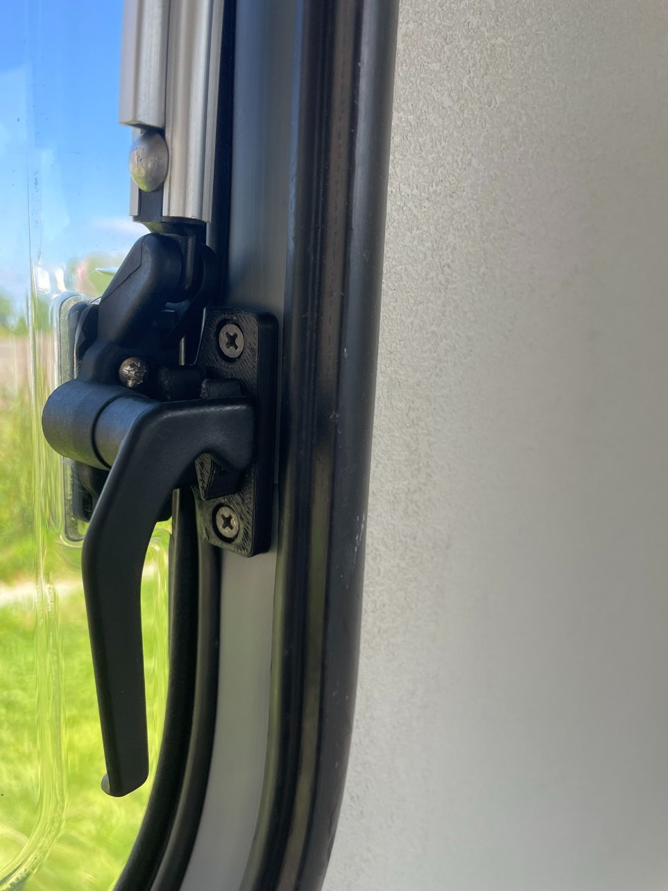

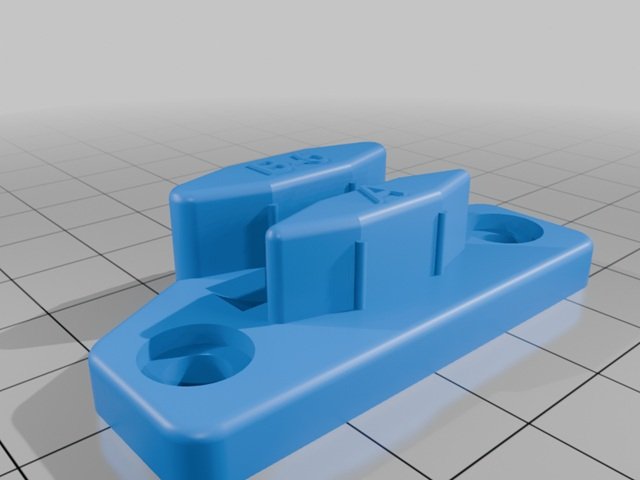

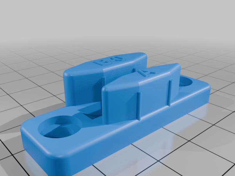

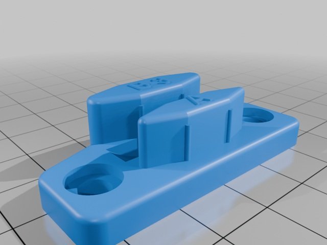

Lorsque vous remplacez le joint d'une baie ouvrante sur une caravane ERIBA, il arrive souvent que le nouveau joint soit trop comprimé, rendant la fermeture de la fenêtre difficile. La solution classique consiste à déplacer le point de fixation du système de fermeture, une opération peu pratique. Cette pièce de remplacement propose une alternative simple : elle décale le point de fixation, permettant ainsi de soulager la pression sur le joint tout en conservant les emplacements de fixation d'origine. Différents niveaux de décalage sont disponibles pour s'adapter à plusieurs configurations.
Le chiffre représente le décalage en mm ex:
B-3 = 3mm de décalage.
B-0 correspond à la pièce originale sans décalage.
https://www.thingiverse.com/thing:6831386
Loquet 3mm.jpg (25.89 Kio) Vu 1926 fois
loquet 5mm.jpg (26 Kio) Vu 1926 fois

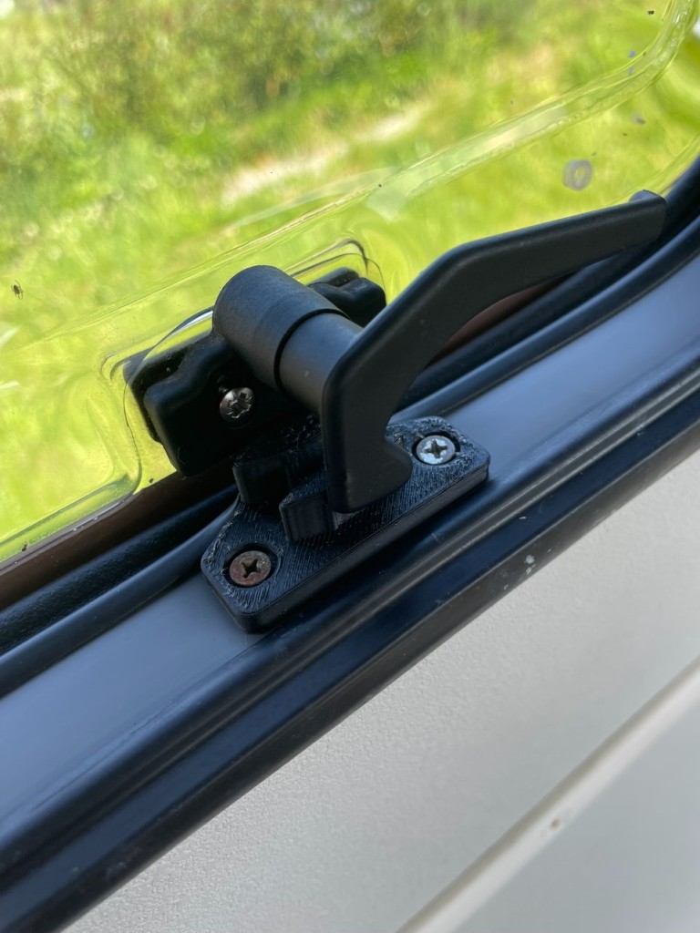

Décalage de 5mm pour les loquets du bas
Décalage de 3mm pour les loquets latéraux
De cette manière mon joint est uniformément compressé
Joint compressé en position A
avec un léger entrebâillement en position B
