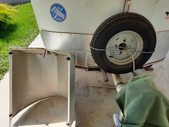

A la place de la bouteille de gaz, il y avait la roue de secours, avec un système que je ne pense pas réutiliser car il ne reposait pas sur le timon et cela "brinqueballait" un peu, pour la roue de secours attachée avec des sangles, ça suffisait certainement.
roue de secours.jpg (20.58 Kio) Vu 18846 fois
Ma principale interrogation est classique apparemment ici : est-ce que cela était en propane ou butane ? J'ai retrouvé ces pièces ci :

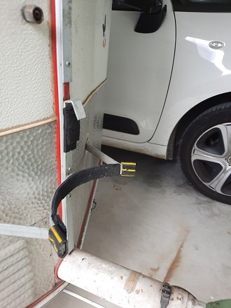

J'ai aussi remis en place l'attache bouteille de gaz ...mais ça parait léger, il faudra surement que je bricole un socle à fixer sur le timon et une attache pour la bouteille de gaz ...
porte bouteille gaz.jpg (29.27 Kio) Vu 18846 fois

Si tu as la sangle pour maintenir la bouteille il te manque le panier....
Voir "landeriba dans ses œuvres au 05/10/2018 page 8, où tu apercevra le panier.

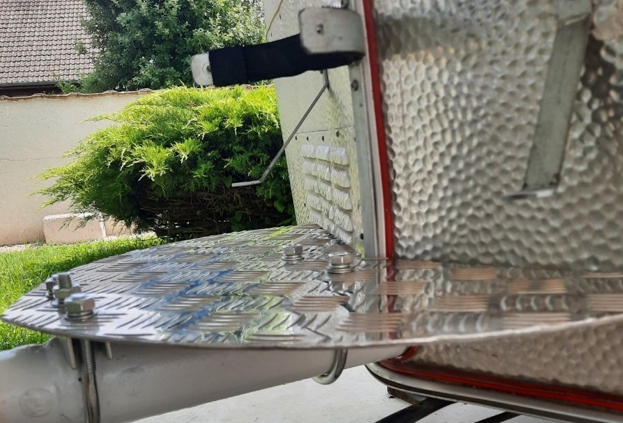

Le soldat Bruno a tout dit! Et le capitaine Land aussi. Par contre, une plaque( qui devait exister au départ) sur le timon supporte la bouteille. Elle est fixée par deux demi-brides sous le timon et habillée par le coffre. À l'intérieur la robinetterie semble nickel, mais avec des éléments rapportés. La Twiny ne pose pas de soucis puisqu'avant c'était des 13kg. Par contre dans le coffre à gaz, hormis un branchement par vissage olive, pas de détendeur avec la tuyauterie pour brancher la bouteille.

Merci , Landeriba , j'ai regardé un peu , bravo pour la restauration :image002: , c'est superbe , et nickel propre surtout !
Je vais donc refaire un support panier, ta plaque alu semble une très bonne idée.
Elle est fixée donc par des demi-brides sous le timon , qui sont donc vissées sur la plaque ? Je pense me servir tout de même en plus de ma fixation existante verticale pour peut-être caler la bouteille .

OK, ça ??

Yes Sœur!

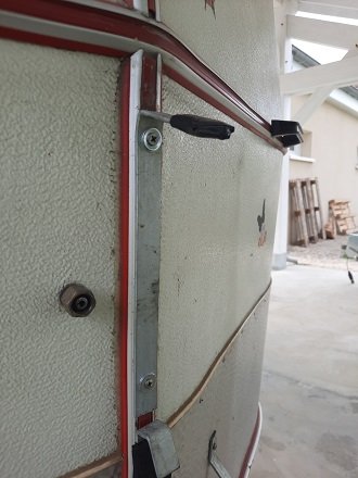

Au vu de l'emplacement de l'embout d'entrée gaz, je me demande s'il n'y aurait pas moyen de trouver un coude male - femelle, et de visser directement le détendeur dessus, et de fixer le détendeur sur la barre verticale, ça éviterait de percer la tôle de la caravane et surtout, il semble que l'assise verticale est plus solide, en plus à cet endroit, la forme de la caravane est triangulaire, ce qui complique la fixation. Avec des cales, on doit pouvoir ajuster cela. Vous en pensez quoi ?
raccord gaz 1.jpg (84.39 Kio) Vu 18702 fois
Re: Mise en route du gaz Puck 78
Posté : dim. 18 mai 2025 18:46
Peux-tu faire une photo de ta prise gaz ? Pour savoir quoi monter exactement dessus.

Les Comtois a écrit : dim. 18 mai 2025 18:46 Peux-tu faire une photo de ta prise gaz ? Pour savoir quoi monter exactement dessus.
Voici Jean Paul , les photos à différents angles de l'entrée de ma prise gaz :

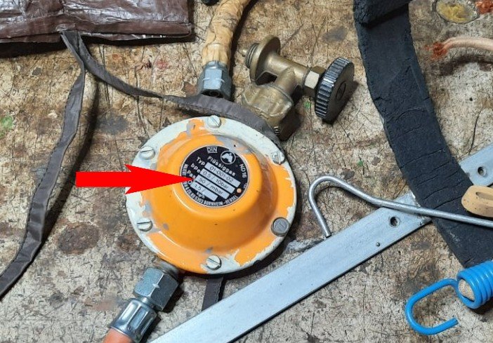

et voici avec mon ancien détendeur , pour avoir une idée du diamètre du filetage :

ps : après si c'est trop compliqué , on peut partir sur cette idée avec le détendeur dans cette position , que j'installerai à l'arrivée au camping , on a déjà bien avancé dans la solution du problème .
Posté : lun. 19 mai 2025 07:29
https://www.ludospace.com/raccord-bicon ... 2x20187826. En raccordant l'entrée caravane avec ce coude et un détendeur https://www.ludospace.com/detendeur-san ... 2x20187929 sur lequel on branche la lyre qui va à la bouteille via la vanne d'arrêt https://www.amazon.fr/Adaptateur-boutei ... 500&sr=8-1 ceci n'est qu'un exemple. Bonne journée.

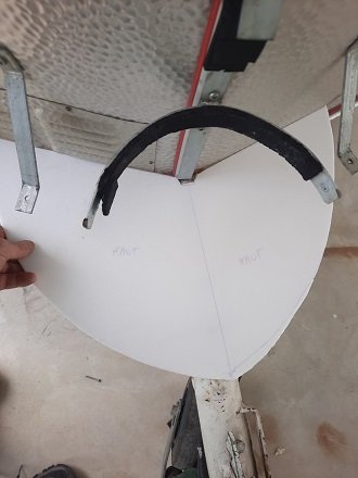

je suis allé acheter ma Twiny , elle est vendue avec un détendeur en 28 mbar, qui possède aussi un robinet pour fermer la bouteille. Je pensais que tout allait être bien dans le meilleur des mondes ...
Mais en présentant ma Twiny devant le futur support, j'obtiens cela : :pleur4: :pleur4: :
J'ai bien pensé refaire complètement l'ancien support, mais le cul de la bouteille touche carrément en bas le système de déblocage des freins, ça va être encore la galère pour gagner quelques cm, du coup, j'ai tout ramené à mon magasin de bricolage de proximité qui m'a gracieusement tout remboursé, on a regardé pour une autre bouteille : le Cube, mais bon, l'encombrement est presque identique, et les bouteilles camping gaz dispo étaient vraiment trop petites. Je pense maintenant essayer avec une bonbonne camping gaz, tant pis pour le propane, mais en voyant le support restant, il est fort à parier que c'était ce type de bouteille employée auparavant.

Elle est de quelle origine ta caravane, car les bouteilles de certains pays européens ont un diamètre plus petit..
Je ne sais pas, mais si on regarde le détendeur qu'il y avait auparavant, c'est marqué en Allemand, mais bon, le dernier propriétaire était comtois, proche de la Suisse et l'Allemagne, il l'a peut-être trouvé la-bas, mais bon, en Franche -Comté c'est peut-être déjà des bouteilles différentes là-bas :siffle: , non , je plaisante... ;-) . J'ai rien contre les comtois , Jean-Paul m'a bien aidé, et étant né à Belfort, ça fait un peu partie de la région ! :hehe:
Posté : mar. 20 mai 2025 07:34
Et en dévissant les pattes de renfort sur le cercle et en l'ouvrant pour rentrer la bouteille ? Les bouteilles Campingaz sont hors de prix pour la contenance :/ Belfort, c'est déjà les Teutons :mdr2:

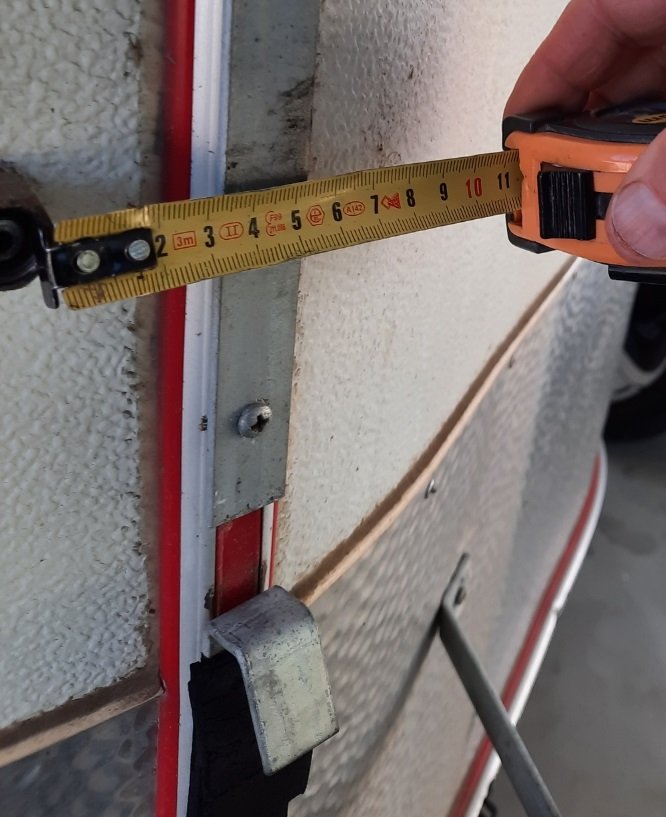

C'est râpé (et pas que le Comté :hehe: ) pour la Twiny, j'ai bien tout remesuré ce matin ...j'ai 28 cm à tout casser (la flèche en noire correspond au bord du coffre )... :pleur4: je crois que je n'ai pas trop le choix ...à moins de refaire le coffre et le timon et peut-être toute la caravane pendant que j'y suis . :roll:

Comme je disais plus haut.... ton : eriba : vient d'Allemagne !!
Les bouteilles Allemandes ont un diamètre de 23 cm avec du propane, les Twinny ont un diamètre de 31 cm, le même diamètre qu'une 13 kg.
Les magasins Fritz Berger ont une bouteille de 5 Kg en diamètre 23.5 cm et 49 cm de haut, distribuée uniquement dans les magasins de la marque.

Suite à la visite chez le caravaniste, bien sympa, il a pris le temps de m'expliquer ...pour me dire qu'il ne pouvait rien pour moi, quand il a vu l'âge des tuyaux, détendeur, il a presque appelé ces camarades pour se marrer :( ... Il m'a expliqué aussi que le montage intérieur était surement (comme me l'avait dit Jean-Paul les comtois ) un truc qui n'était pas d'origine, et qu'il était même dangereux, il m'a parlé de soudure ...je vous mets la photo si joint, un peu plus grossi !
Sinon, comme m'avait précisé JP Landeriba, il s'agirait pour lui aussi d'une Eriba d'Allemagne, ce qui explique le détendeur de 50 mbar (apparemment courant la-bas ) ; pour lui, il faudrait conserver cette pression car la caravane doit être prévu pour cette pression, et si on diminue, on risque de n'avoir pas une flamme assez grosse.
J'ai ramené une bouteille Campingaz 907 tout de même, encore toute une histoire, j'ai fait plusieurs magasins, j'ai trouvé la même bouteille de 48 € 90, 60 €, jusqu'à même 82 € ; j'ai prix celle à 48 € 90 bizarrement chez Casto, d'habitude plus chère que les autres (mais ça fait effectivement cher pour 2,75 kg de gaz :roll: ...)...mais je me demande si elle ne trainait pas dans le magasin depuis longtemps, un vendeur m'ayant dit d'aller voir au SAV, le SAV me renvoyant dans le magasin, mais au moment de passer à la caisse, le code barre était barré, il a fallu attendre plus d'un quart d'heure pour retrouver pourquoi et le prix ...
J'ai pris le robinet d'arrêt aussi, mais encore pas de détendeur, les nouveaux détendeurs ont une sortie nettement plus grosse que le mien, ce qui me gêne c'est surtout par rapport à la lyre ...(introuvable d'après le caravaniste après consultation de son catalogue GOK )
Pour résumer :
-50 mbar : il faut continuer, ou tenter 30 mbar ? Surtout que je passe en propane ...
- une lyre qui puisse se brancher dans mon entrée et au détendeur, ça doit bien se trouver, je pense ... je vais essayer de consulter encore plus attentivement les sites ...

Ce matin, avec la lyre que j'avais et le détendeur 50 mbar, l'essai a été concluant. Les plaques à gaz ont bien fonctionnées, et je ne sais pas si le Saint esprit était avec moi :ange: , mais j'ai pu faire fonctionner le frigo . :super: Je pense tout de même changer la lyre et le détendeur.

Posté : lun. 26 mai 2025 15:07
par Manusard
Je m'attaque à la plaque support bouteille de gaz cet après midi ....
J'ai dû baisser le coffre de 18 mm, il y avait trop de jour en bas, environ 25 mm, la plaque pour poser la bouteille risquait d'être plus bas que le coffre, j'ai préféré qu'elle soit dans le coffre.
J'ai pré-percé le milieu à 3 mm (la barre à la pointe de la caravane), on a la surface molle et ensuite une partie métal apparemment, et ensuite j'ai vissé des vis à tôle. C'est bien cela la procédure (pas de risque de fragilité de la structure , ou perçage à un endroit litigieux ) ? J'avais envie de détordre aussi le support installé, mais bon, je me suis dit que peut-être le coffre rentrerait plus aussi bien, bref, j'ai laissé comme c'était.
coffre 1.jpg (30.21 Kio) Vu 14490 fois
J'ai rebouché les trous existants au silicone Sika
Le coffre va presque jusqu'en bas, j'essayerai de mettre un joint afin que lors de bosses le coffre ne tape pas sur le timon.
coffre 3.jpg (54.04 Kio) Vu 14490 fois
Après pas mal d'essais, calques ... voici le gabarit de la plaque de la bouteille de gaz. Plus qu' à touver la plaque d'alu striée, 3 ou 4 mm, je vais regarder tout de même ce qu'avait mis LANDERIBA ... (vu --> 3 mm donc :super:
coffre 2.jpg (22.67 Kio) Vu 14490 fois

C'est bien avec une PUck , on se s'ennuit pas , à peine le graissage terminé des roulements , j'attaque la fixation de la bouteille ! :hehe:
J'ai trouvé que le timon était moche et des points de rouille ... du coup peinture ... (seulement la partie sous le coffre à gaz ; sinon, je vais devoir partir en septembre en vacances :mrgreen: , j'ai graissé tout de même le devant )
Déjà juste en nettoyant avec de l'acetone , la peinture part ...
calfeutrage et peinture
Avec Gabarit , marquage plaque pour découpe ... (finalement ,j'ai pris plaque d'alu de 4mm)
découpage ,j'ai commencé à la meuleuse pour marquer , puis j'ai pris la scie sauteuse avec lame alu , ça va super bien , ensuite ponçage des bords (meuleuse ,lime , toile émeri ) , perçage aussi , il a fallu aplanir au niveau des trous à cause du striage de la plaque , afin que les rondelles soient à plat .
Ensuite montage sur le timon :
Essai avec la bouteille de gaz , le souci , il ne faut pas d'écrou au milieu car au centre la bouteille de gaz est bombée et toucherait les écrous , donc ceux ci doivent etre à l'extérieur ou sur les bords.
Perçage des trous pour fixer le support blanc , j'ai hésité à mettre des rivets , mais il ne fallait par de contact avec la bouteille afin d'avoir une surface plate pour accueillir , finalement j'ai opté pour des vis à têtes fraisées .
Collage à la colle sika du support blanc avec vis en place , non vissées , je laisse la bouteille pour assurer le collage .
Demain trouver une solution pour finir le cerclage de maintien de la bouteille , pose des maintiens sur le côté aussi .
