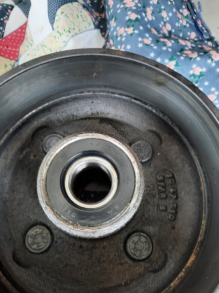

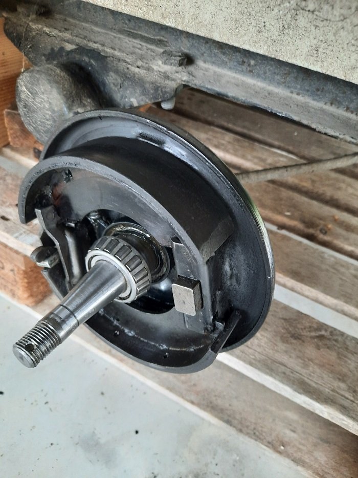

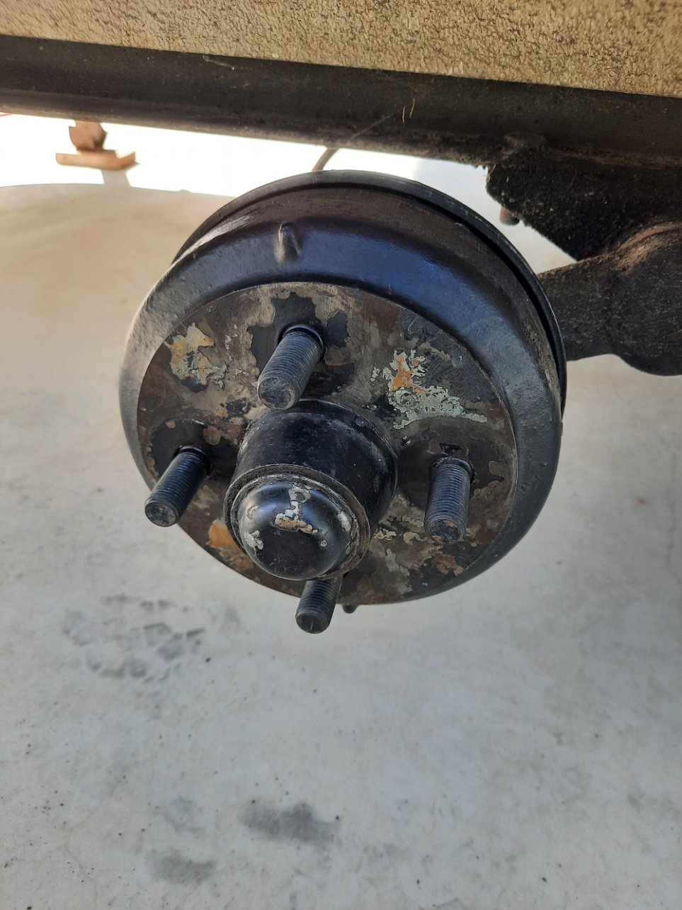

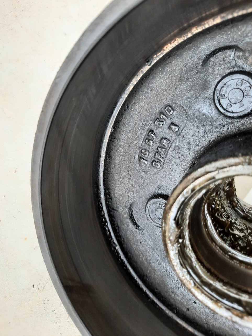

Bonjour, j'ai démonté les roues pour un changement de pneus, je m'aperçois que quand je fais tourner le moyeu droit, celui-ci fait un petit bruit léger toujours au même endroit ? comme un frottement de frein, mais pas sûr ...J'ai mis les freins pour voir, les roues sont freinées, mais le bruit recommence quand j'ôte les freins. Je n'avais pas remarqué cela avec la roue montée, mais peut-être que je n'avais pas fait tourner assez le roue ...
Vous pensez à quoi ? Ça peut attendre un peu, ou un démontage du moyeu s'impose ?
Merci d'avance
moyeu droit.jpg (69.54 Kio) Vu 9061 fois
Je m'aperçois que le moyeu aurait besoin d'un bon coup de brosse métallique et un coup de Frameto ... :roll:

Roues démontées c'est l'occasion de voir un peu ce qu'il y a dedans, garnitures, poussières, graisse, roulements, quand faut y aller faut y aller.
C'est du boulot un peu crade, mais pas compliqué. Comme tu dis, nettoyage des tambours et peinture rouge comme les Ferrari ;-)

Bon peut-être :gene2: pas tambour sur celle là, pas taper ! :hurt1:

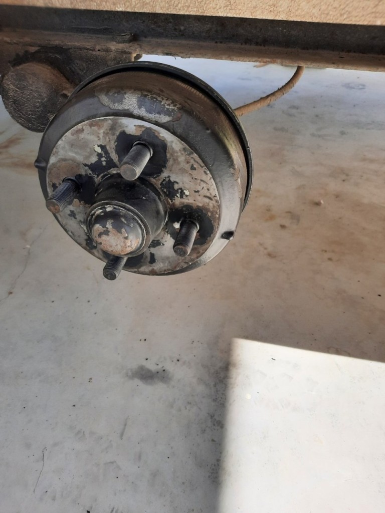

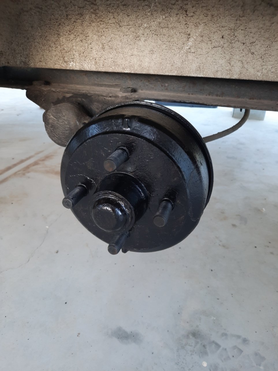

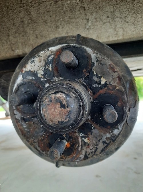

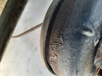

J'ai nettoyé un peu, du coup, la roue gauche, c'est mise aussi à faire du bruit en tournant :roll: , du coup, je pense que cela n'est pas bien grave .. juste les freins qui doivent "lécher " le moyeu ...
Je me demande quelle peinture avait été mise, un truc au goudron ?
moyeu crade.jpg (19.24 Kio) Vu 9020 fois
Voilà, le nettoyage sommaire, pour faire mieux, je crois qu'il faut démonter, j'ai la procédure dans la notice, ça doit être faisable mais ça demande de l'attention. A voir, peut-être dans quelques temps.

Si je peux dire une connerie :rouge: , je pense que sablage et peinture époxy seront plus chers que des jantes neuves.
Ponçage à l'huile de coude et bombe de peinture carrossier de qualité devraient suffire.

Je fais le relou, mais dommage de ne pas regarder de plus prés ton moyeu, à minima peut-être juste un réglage de freins.

Merci Michel ,

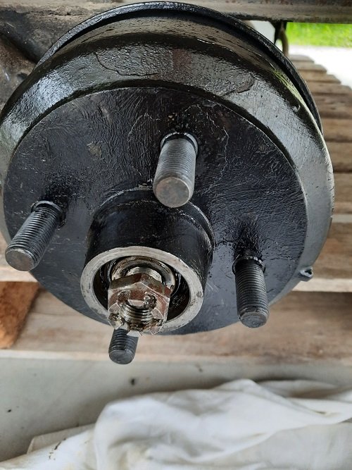

Je pensais aussi cela au départ, huile de coude pour ponçage, et peinture à la bombe jantes (rouge au fait, on a eu une transmission de pensée, où je l'avais dit déjà ... :P ) , mais j'ai vu de superbes photos ici après sablage et thermolaquage ... du coup, ça fait envie ... mais oui, si cela coute presque aussi cher que tu le dis, on va rester en mode débrouille ... :hehe: :super:
Voilà les moyeux un peu plus présentable, ça cache un peu la misère ! :hehe:

Re: Moyeu qui fait un bruit en le faisant tourner ...
Probablement de la poussière de frein qui lèche les garnitures.
Sans démontage, un coup de soufflette en faisant tourner le moyeu.
Eribalin a écrit : sam. 24 mai 2025 06:09 Probablement de la poussière de frein qui lèche les garnitures.
+1, Perso je démonterai les tambours pour voir . :gene: :roll:

+10
Et en plus ça permettrait de changer la graisse des roulements, qui, à voir l'état (avant peinture) du moyeu/tambour ne doit pas avoir été démonté depuis des lustres....
J'ai fait un tuto dans "LANDERIBA" dans ses œuvres".
Pour la poussière utiliser un nettoyant frein en aérosol, et pas l'air comprimé !!!

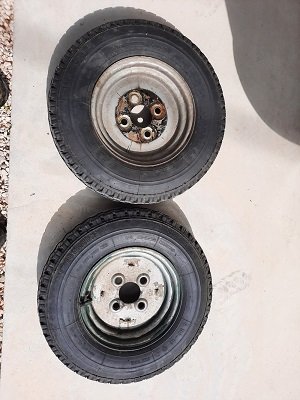

Finalement, j'ai trouvé une entreprise qui me fait le décapage et thermolaquage des jantes pour 40 € (les deux jantes), j'ai pris Rouge vif, ça risque de détoner de trop ? J'ai pris cela par rapport aux coccinelles collées de l'ancien proprio, mais bon, ce n 'était pas d'origine ...

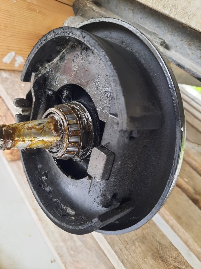

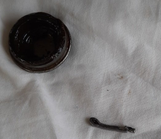

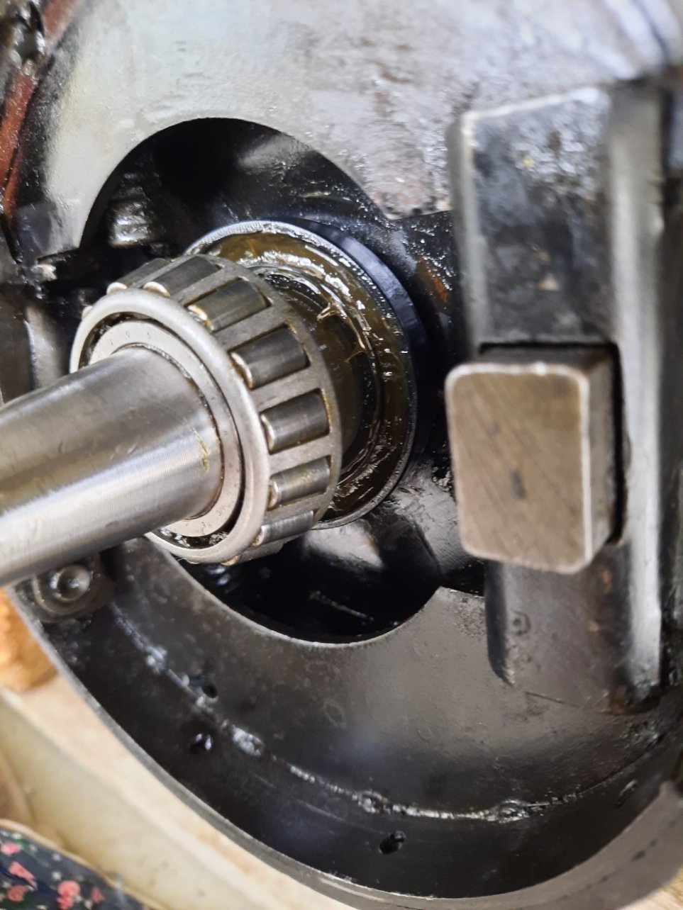

Bon, les choses sérieuses ont commencé .
Démontage moyeu :
Je pensais que cela serait plus dure , mais comme l'écrou n'est pas serré , ça se dévisse bien.
Par contre , j'ai cassé la goupille :/ :
Il y avait de la graisse tout de même ... je ne sais du coup si ça valait le coup de tout démonter , bon ,je vais ôter la toile d'araignée tout de même :hehe: ...
J'ai nettoyé et surtout ôter la graisse ... le roulement côté caravane , ne vient pas , je pense le laisser , ou faut-il l'ôter tout de même ?
J'ai passé un coup de nettoyant freins aussi .
Un petit souci tout de même sur la partie où les freins frottent ... je laisse ainsi ?
Pour la partie freinage sur les pièces du mécanisme de freinage , je vais rajouter de la graisse aussi ( pas d'huile ?) , on dirait qu'il en manque ;
Je ne touche pas par contre aux parties qui frottent , sauf nettoyant frein , sauf peut-être comme LANDERIBA un coup de papier carrossier sur la partie qui reçoit le frottement des freins ?
Dernière question , on bourre de graisse et on remonte , je suppose ...
C'est bon ?
Messages : 20725
On met de la graisse à roulement dans le creux entre les deux roulements, copieux ainsi que sur les pistes et sur la bague avec les rouleaux, légèrement, puis on enfile le tout sur la fusée. Rondelle sous l'écrou (si il y a, coté creux coté écrou), serrer copieux à la clé, faire tourner le tambour de quelques tours dans les deux sens, desserrer à la clé et resserrer à la main, au besoin un chouia de plus pour trouver le bon trou de la fusée (2 à 90°) et l'encoche (6) sur l'écrou à créneaux. Goupiller et ouvrir la goupille, mettre un peu de graisse dans le capuchon et l'enfoncer avec un maillet.
Je vois sur ta photo que le joint spi est sorti de son logement puisque la bague à rouleaux est restée sur la fusée.....
Au remontage pas sûr que le joint prenne sa place dans son logement d'où risque que la graisse vienne polluer tes segments. Le mieux tirer sur la bague (et pas sur la tôle qui tient les galets) pour la sortir, récupérer le joint spi et reposer le tout dans le moyeu.
D'ailleurs à voir les 1ères photos, vu le gras qu'il y partout pas sûr qu'il était dans son logement !! A moins qu'il soit HS net ne fasse plus étanchéité...
Manusard

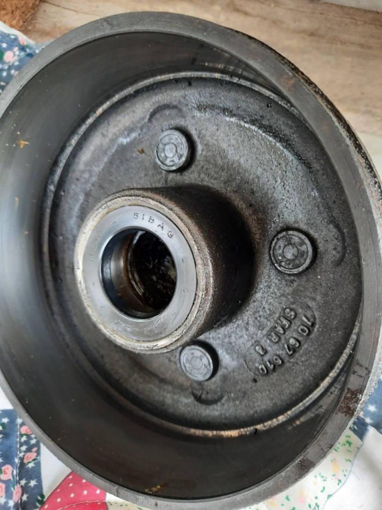

Apparemment sur ma notice, il faudrait ôter le roulement côté caravane, ainsi que la bague antifuite (je suppose ce que tu appelles le joint SPI ), mais le roulement ne vient pas, vous avez une solution ?
Merci pour ta réponse rapide LANDERIBA, que je n'avais pas vu en écrivant ce message. Du coup, le roulement doit pouvoir s'ôter ?

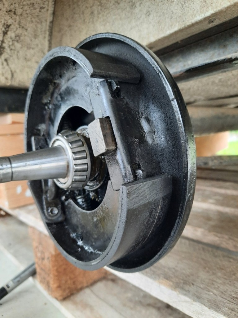

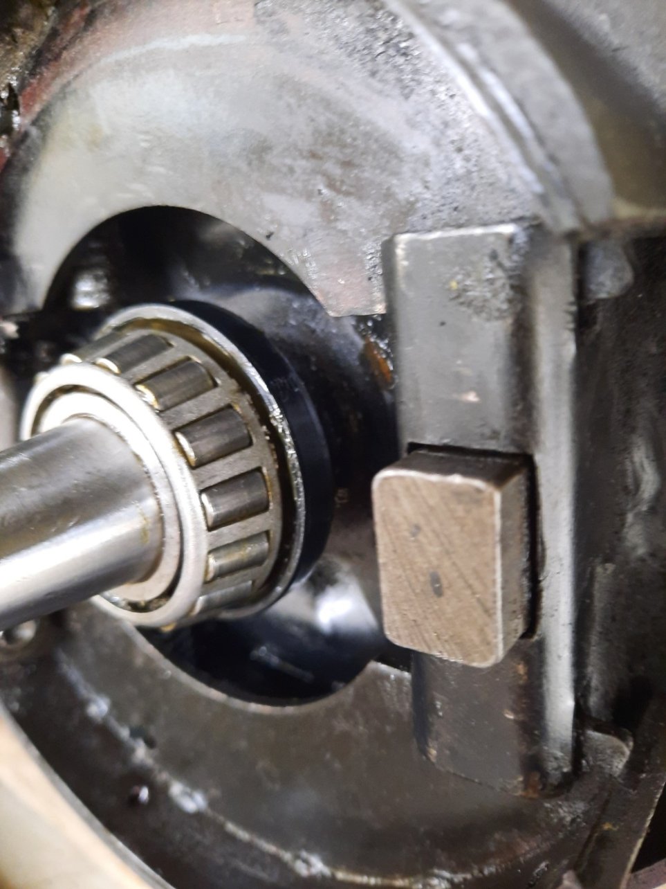

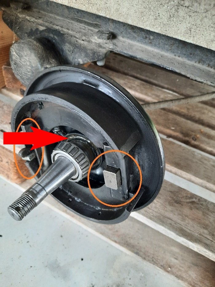

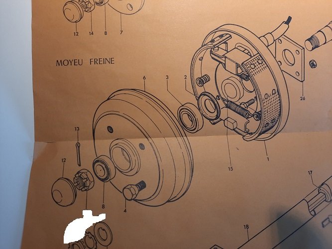

Je crois que j'ai tout de même un souci.
La bague se déplace à la main , en position contre le roulement :
en position au fond ...
Je me demande s'il ne manque pas du coup l'entretoise 15, comme sur le plan ?
Je pense que dans l'immédiat, il faut trouver un moyen pour ôter le roulement ... vous feriez comment ?
lamenuis
Messages : 519
prénom : Yann
Message non lu par lamenuis »
Manusard a écrit : mer. 4 juin 2025 12:14 Je pense que dans l'immédiat , il faut trouver un moyen pour ôter le roulement ... vous feriez comment ?
Avec un arrache moyeu/roulement : tu peux t'en bricoler un avec de la tige filetée, des écrous et trois bouts de ferraille.
lamenuis
Messages : 20725
Manusard a écrit : mer. 4 juin 2025 12:14 Je crois que j'ai tout de même un souci.
La bague se déplace à la main, en position contre le roulement :
C'est sa place, mais pas sûr et même certain qu'elle restera à cette position quand tu pousseras le moyeu sur la fusée !!
Les roulements ne sont pas montés "dur" sur la fusée, un coup de chauffe avec un décapeur thermique sur la bague, pas sur la fusée ni sur le joint spi et ça devrait viendre, au besoin faire levier par derrière avec un gros tournevis, tout dans la délicatesse !!
Ton éclaté ne correspond pas à ton montage.... la bague 15 doit être sur la fusée, soit partie intégrante de celle si soit montée à force sur la fusée et interchangeable, en la détruisant, pour la remplacer et avoir une portée de joint correcte suite usure.

LANDERIBA a écrit : mer. 4 juin 2025 12:43 . la bague 15 doit être sur la fusée, soit partie intégrante de celle si soit montée à force sur la fusée et interchangeable, en la détruisant, pour la remplacer et avoir une portée de joint correcte suite usure.
Mais du coup , le joint spi peut se balader sur la fusée, je pensais que la bague 15 aurait pu servir d'entretoise pour le bloquer ? c'est peut-être nécessaire que le joint spi puisse bouger pour le montage du moyeu tambour...? (c'est vrai qu'en relisant la dénomination des pièces pour la bague 15, il est noté Entretoise de moyeu (suivant version) .
Tu préconiserais quoi LANDERINA ? changer le joint SPI ? Bon toujours pas démonté le roulement ...
Messages : 20725
Manusard a écrit : mer. 4 juin 2025 13:53
Le joint spi est monté DUR devant la bague du roulement et ne peut pas se "balader" sauf si on tire le moyeu et que la bague du roulement reste sur la fusée.
Vu l'état de l'ensemble lors du démontage je changerai le joint spi (à remonter dans le bon sens) et même les garnitures (mâchoires) car du Ferodo qui a vu la graisse ou l'huile est irrécupérable !
Les éléments roulements et spi sont du standard, qu'un épicier spécialisé dans l'industrie saura te trouver.
Message non lu par Manusard »
Ah euréka , je commence à comprendre ... merci LANDERIBA :super: .. sinon, je partais en remontant n'importe comment . 8|
Finalement au fait , le roulement est parti tout seul , j'ai remis le moyeu pour vérifier si cela poussait bien le joint SPi et le roulement est sorti , juste en le tirant :-/
Apparemment , le joint spi est sur la bague 15 , qui est bien solidaire à la fusée .
Du coup , le joint SPI semble être monté dur sur le moyeu (il rentre en forçant )
Je me demande donc si au montage je ne dois pas mettre le roulement , puis le joint spi et enfiler le tout sur la fusée ???
Messages : 20725
Oui, c'est plus mieux bien de mettre la bague avec les rouleaux dans le moyeu, puis enfoncer à force le joint spi (ressort coté roulement) affleurant l'extrémité du moyeu et monter le tout sur la fusée, sans oublier avant de combler l'espace entre les roulements de graisse neuve ainsi que la lèvre du joint !!
