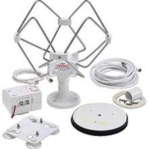

Bonjour à toutes et tous,
Qui peut me conseiller sur le choix d'une antenne de réception télé?
J'ai déjà une antenne intérieure mais qui ne capte pas partout( notamment St Arnoult)
Un concessionnaire ériba à Chécy(45) m'a conseillé le modèle ci-dessous. est-ce fiable?
Antenne omnimax 12/24/230v
Electronique omnidirectionnelle avec réception sur 360°. Réception toutes fréquences TV et FM. Livrée avec amplificateur alimenté en 12 24 et 230 V. Livré avec son pied de montage.Gain maxi 21 dB. Bande de réception : 40- 860 Mh
235 euros + pose fixe sur le toit 90€

Re: réception télé
Ne dépense pas inutilement tes € cette antenne ne marche pas mieux que les autres
Depuis 35 ans j'ai essayé beaucoup de choses et les résultats ont toujours été médiocre, sauf si tu campes à proximité d'un relais !!!!!!!!
Depuis l'invention du satellite rien ne vaut une parabole à 3€ six sous,et là c'est le top et de plus tu captes les chaines françaises dans toute l'Europe

mais comme toute omni elle est forcement pas aussi efficace qu'une directive mais ça évite de régler.
En voici une bien moins chère que celle que tu nous montres au début du post.
http://www.leader-loisirs.com/antenne-o ... p-441.html
La solution de Michigan fait que ou que tu sois tu auras toujours la TV.
Après c'est question de choix
j'ai opté pour une Omnimax 12/24V, le 220V ne m'est pas utile et quand je suis raccordé au secteur mon chargeur recharge ma batterie.Elle a une bonne réception
Dany & Pascal

disco2magoliv a écrit :salut,
j'ai opté pour une Omnimax 12/24V, le 220V ne m'est pas utile et quand je suis raccordé au secteur mon chargeur recharge ma batterie.Elle a une bonne réceptionmais comme toute omni elle est forcement pas aussi efficace qu'une directive mais ça évite de régler.
pour le moment la solution de Michigan me plait bcp vu que partout en Europe je pourrai capter.
à savoir si c'est long à installer pour obtenir une bonne réception dans des endroits difficiles? je dois d'abord rendre visite chez lareinemerlin et autre magasins ménagers dart aussi
je réfléchis encore.

un petit indice c'est le moment d'acheter une antenne omnidirectionnelle de camion omnimax y'en a plein a vendre à prix raisonnable pour en avoir une je peux vous dire que ça réceptionne très bien même placée à 2m de hauteur
ça s'alimente toujours en 12v l'ampli d'antenne soit par cordon allume cigare fourni soit en rajoutant un tout petit transfo 220v/12v de portable ou autre qui se trouve très facilement
voila pour ceux qui seraient intéressé !!! je rappelle qu'on peut coupler plusieurs antennes terrestres ou même paraboliques avec un coupleur d'antenne mais cet équipement de camping-car ou de camion a largement fait ses preuves
rq il faut impérativement une télécommande avec la tv car c'est elle qui fera la recherche par le tuner et non une orientation de l'antenne comme souvent : un bon plan à connaitre

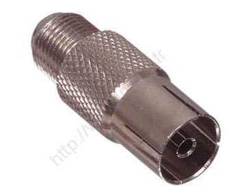

Il y a 2 standards de prise téle diamètre 9mm (collerette verte) et diamètre 9,52mm (collerette bleue).
Tous les appareils récents sont en 9,52. La prise de la petite antenne est donc à l'un de ces standards, plus vraisemblement le 9,52. Elle strictement aux mêmes normes que celles d'une antenne rateau.
Pour le satellite, la norme est la "fiche F" qui se visse sur le câble télé. voir ici http://bricolage.bricovideo.com/cablage ... ideos.html pour le montage
Un truc pratique : il existe des fiches d'adaptation qui transforment un câble pour satellite en câble pour la télé aérienne De toute façon si tu as encore des problèmes en fin de semaine, tu pourras toujours venir me voir à Provins où je pourrai te montrer mon équipement.
Je n'ai que des câbles "fiche F" ; des campings où la réception est difficile proposent parfois la possibilité de se connecter sur l'antenne collective du camping via des prises se trouvant dans les armoires des prises électriques. ces prises sont à la norme "fiche F"

PROMO - PROMO 18,90€ + frais de livraison (9,90€ pour la Belgique)
Antenne extérieure pour caravane, terrasse, balcon, toiture ...
Avec amplifcateur + 6m cable coax.
Frequency range:47 - 230 MHz
Gain: 12-15 dB
Antenne hertzienne optimisée TNT
( mat non fourni )
Ça me parait être une bonne affaire ?

Re: Réception télé
Ton choix te conduit vers une double galère :
1) recherche de la direction de l'émetteur. les autres caravanes du camping, si elles ont des antennes hertziennes, peuvent te fournir une indication approximative de la direction)
2) une fois que tu as trouvé la bonne direction, il faut lancer la recherche d'émetteurs sur la télé. Si tu es dans une zone de réception difficile, un écart de quelques degrés par rapport à la direction idéale peut aboutir à un fiasco.
Cette solution est envisageable lorsqu'on reste longtemps sur un même camping ; pour l'itinérant, elle est à fuir.
Si tu veux une antenne hertzienne, l'omnidirectionnelle est la seule solution valide car elle te dispense de la première étape.
D'autre part le gain 12-15 Db me paraît bien faiblard.

Oui tu as certainement raison mais, on ne parle pas du tout de budget comparable car si j'ai bien lu... :geek:Boulhaya a écrit :Ton choix te conduit vers une double galère :
Électronique omnidirectionnelle avec réception sur 360°. Réception toutes fréquences TV et FM. Livrée avec amplificateur alimenté en 12 24 et 230 V. Livré avec son pied de montage.Gain maxi 21 dB. Bande de réception : 40- 860 Mh
Je dois rester dans un petit budget
