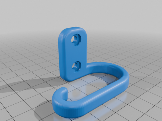

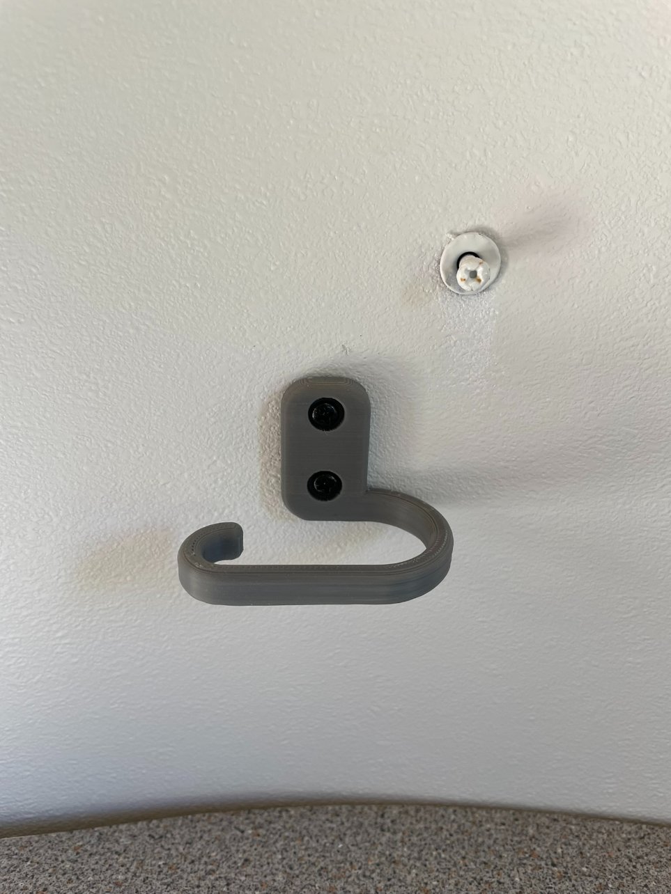

Crochet de rideaux pour caravane Eriba (Version optimisée pour l'impression 3D).
https://www.thingiverse.com/thing:7061606
Crochet de rideau ERIBA.png (266.83 Kio) Vu 3824 fois
Ce modèle 3D est une pièce de rechange pour le crochet de rideaux gris utilisé sur les caravanes Eriba (nouveau modèle). Conçu pour remplacer un crochet cassé ou perdu, ce modèle offre une solution économique et personnalisée grâce à l'impression 3D.
Matériau recommandé : ABS (pour sa résistance et sa durabilité).
Paramètres d'impression suggérés :
Remplissage : 40-60% (pour une bonne solidité).
Épaisseur de couche : 0.2 mm.
Support : Non nécessaire dans la plupart des orientations d'impression.
Ce crochet a été conçu pour s'adapter aux modèles récents d'Eriba. N’hésitez pas à partager vos retours ou photos de vos impressions dans les commentaires !

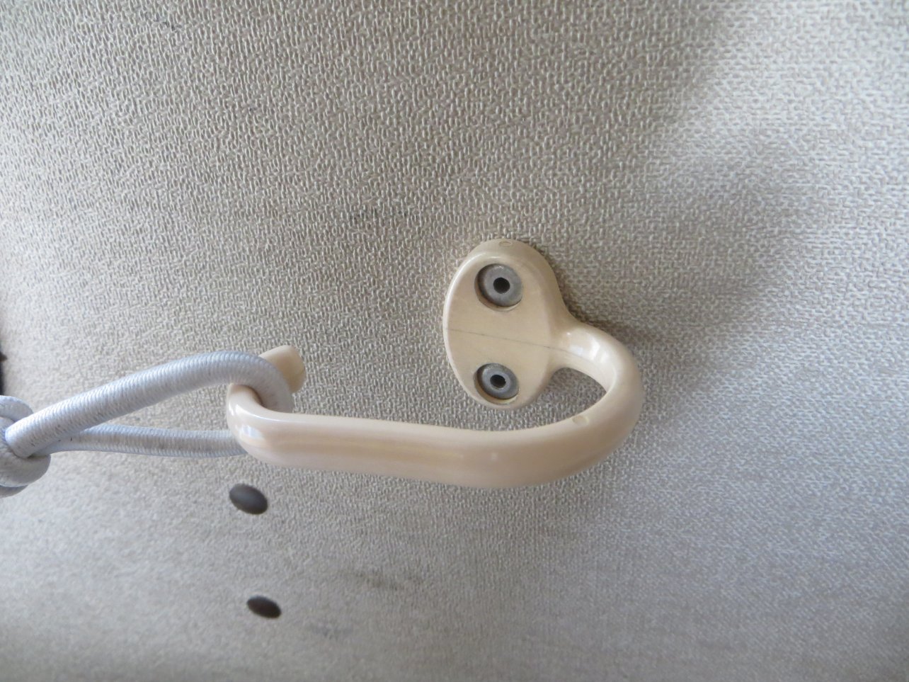

Bonjour, je recherche des attaches rideaux pour ma Puck car ceux en place ont tous été cassés. Je parle de ceux où viennent se loger les rideaux occultants et où s'attache la ficelle pour les maintenir en arrière. Merci de me dire si cela est disponible et chez quel revendeur. Cordialement, Dominique
Re: Attaches rideaux
C'est ça que tu cherches ?

Peut-être là :
https://www.loisirs-caravaning.fr/piece ... odele.html
Ou là :
Il me semble que Scarou du 29 sur le fofo en avait fait en imp. 3D....

Oui ce sont bien ces attaches rideaux que je recherche.
Merci pour le lien qui montre un modèle de couleur bleu mais je ne trouve pas le moyen pour contacter ce site.

En regardant de plus près
scarou
Qu'y a-t-il d'écrit en bas à gauche de l'image ???

En effet je vois écrit "scarou" alors je vais faire une recherche parmi les membres et voir si je le trouve pour le contacter en MP. Merci encore pour l'aide et l'info :super:

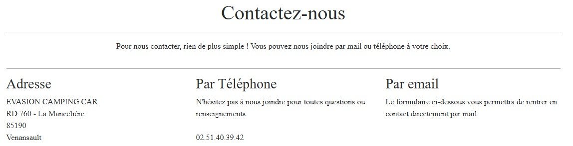

Au cas où. Je suis passé chez eux y a huit jours et il me semble en avoir vu. Ils sont hyper Sympa et ont beaucoup de chose pour Eriba.
Tu peux essayer les contacter. Ils accepterons peut être de te les envoyer.
https://www.evasioncampingcar85.fr/contact.html

Domi34 a écrit : mer. 3 sept. 2025 09:59 Bonjour.
Dominique
A l'origine c'est un élastique du même genre que celui de la toile de rehausse, pas de ficelle, (mise par le précédent proprio ?), p'tet pourquoi c'est cassé !!
