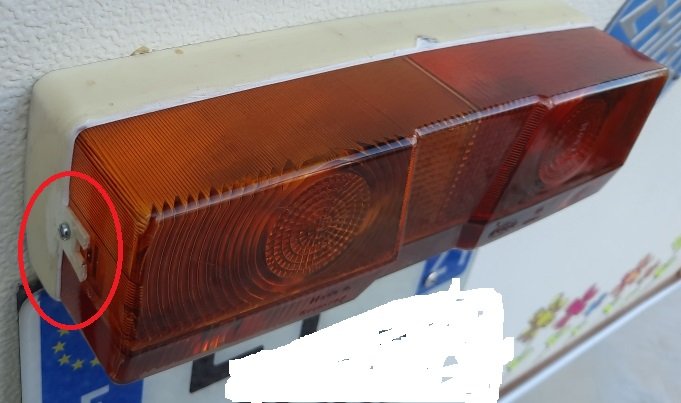

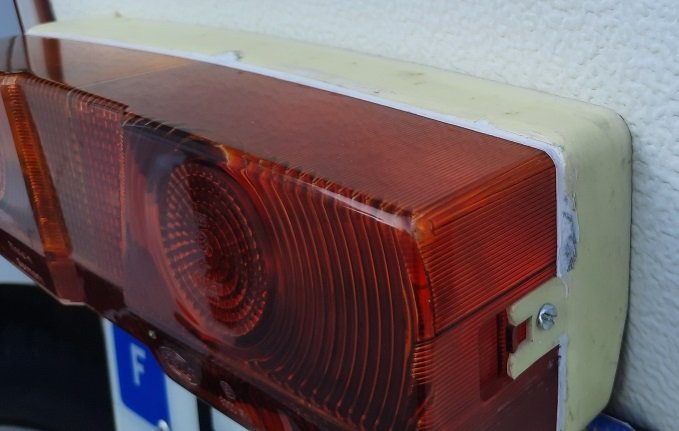

Après le gros orage d'hier soir , j'ai remarqué des gouttes d'eau dans le feu arrière gauche ! :/
Du coup, je le démonte et bing :/ , les embouts qui pincent le feu pour le tenir, se sont cassés comme du verre ! Le vendeur m'avait prévenu qu'ils avaient été grêlés, il avait rajouté de l'espèce "de Patafix " pour combler les cassures ...
J'ai percé et j'ai mis des vis, et j'ai refait un joint plus sérieux au silicone, mais pas en bas, j'ai pensé pour peut-être évacuer l'humidité.
J'ai pris du silicone acrylique, peut-être plus facile à ôter si je dois changer une ampoule. J'espère que ça va tiendre avec les vis autoforeuses (j'ai pré-percé tout de même avant !) ;-)
On n'arrête jamais avec une Eriba :siffle: ... Je dois finir mon placage intérieur, et je vais m'atteler bientôt à l'électricité 12 V :hehe:
Sinon, ça se trouve encore ce type de feux ? :-/

Voir chez un concessionnaire de tracteur agricole de marque Case IH pour les séries 623 ou 624. :hello:

Ah super, Merci Eribalin :super:
Je n'aurai pas pensé à une marque de tracteur ! ;-)
