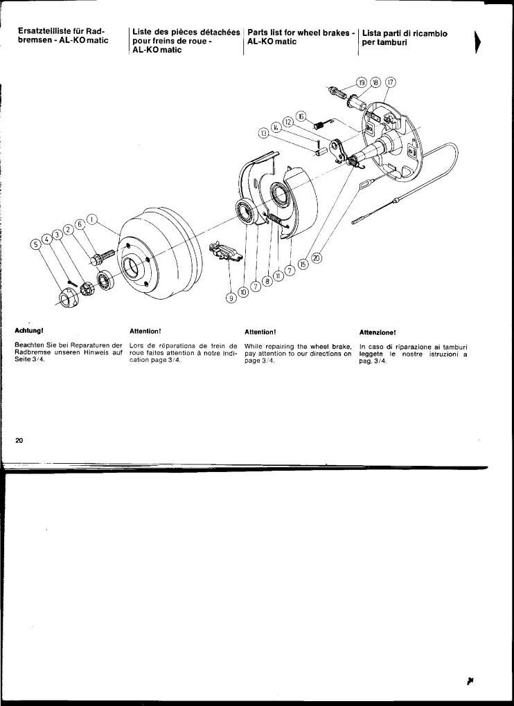

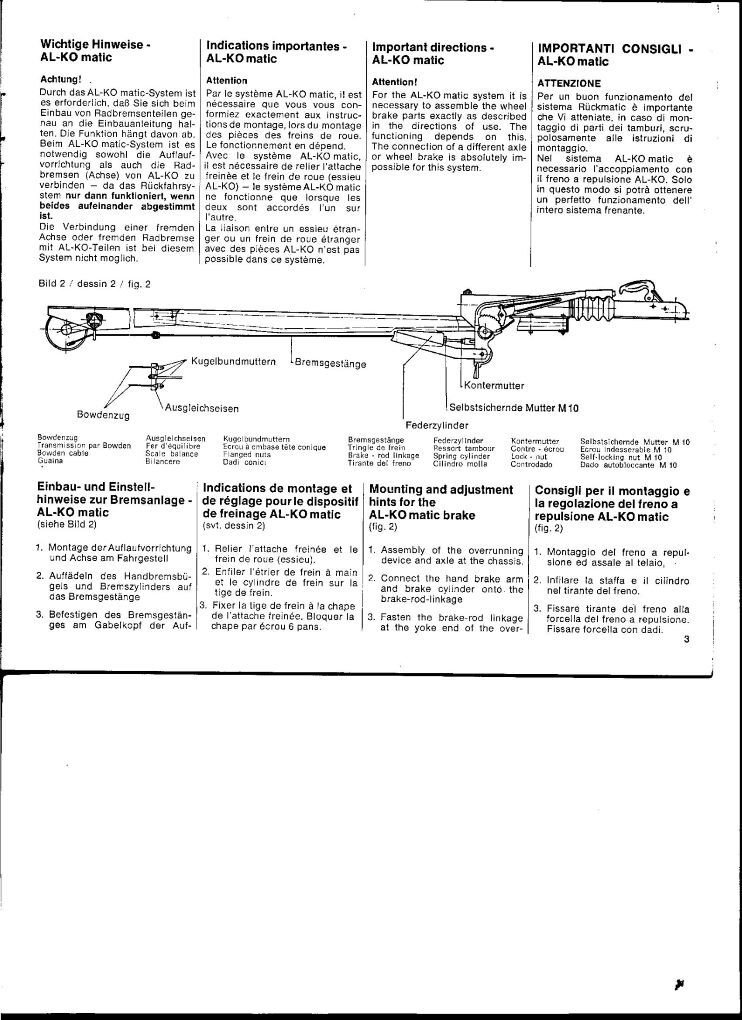

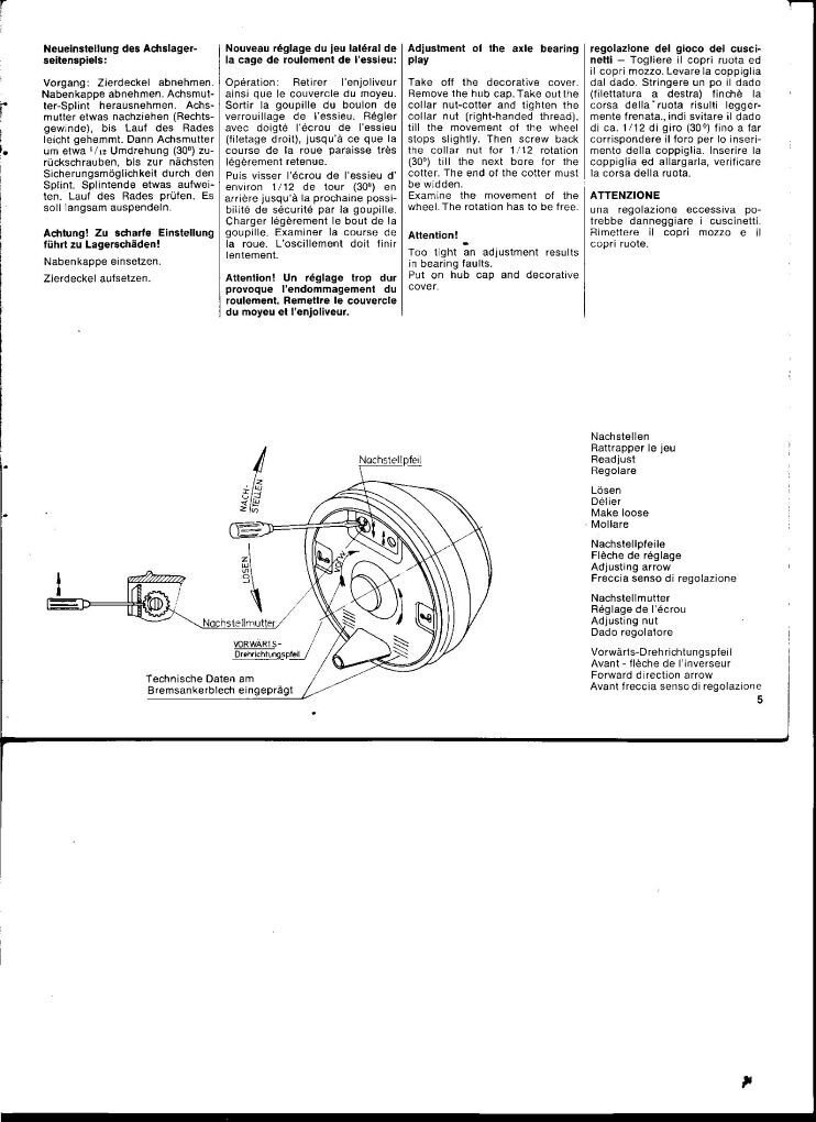

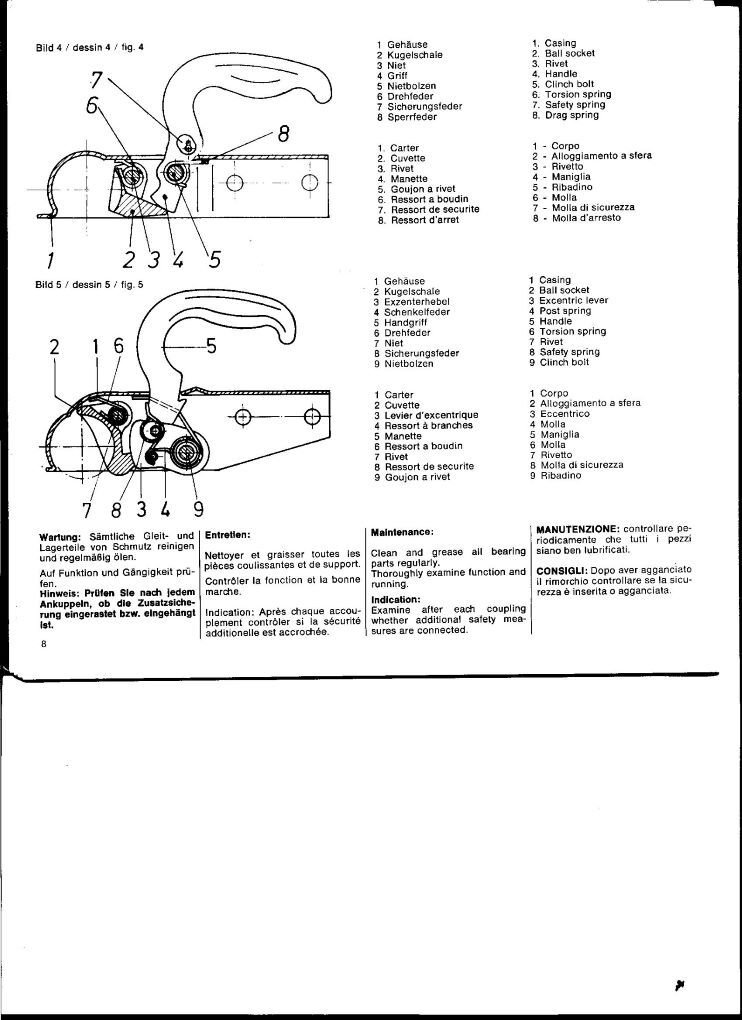

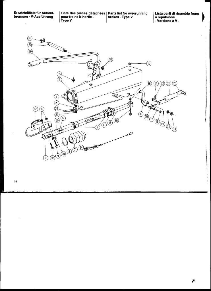

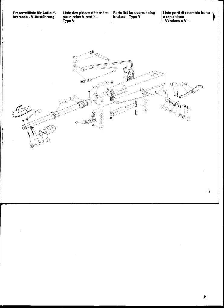

Notice ALKO freins, timon et vues éclatées.
Messages : 20727
Pour info, au cas z'où !!
