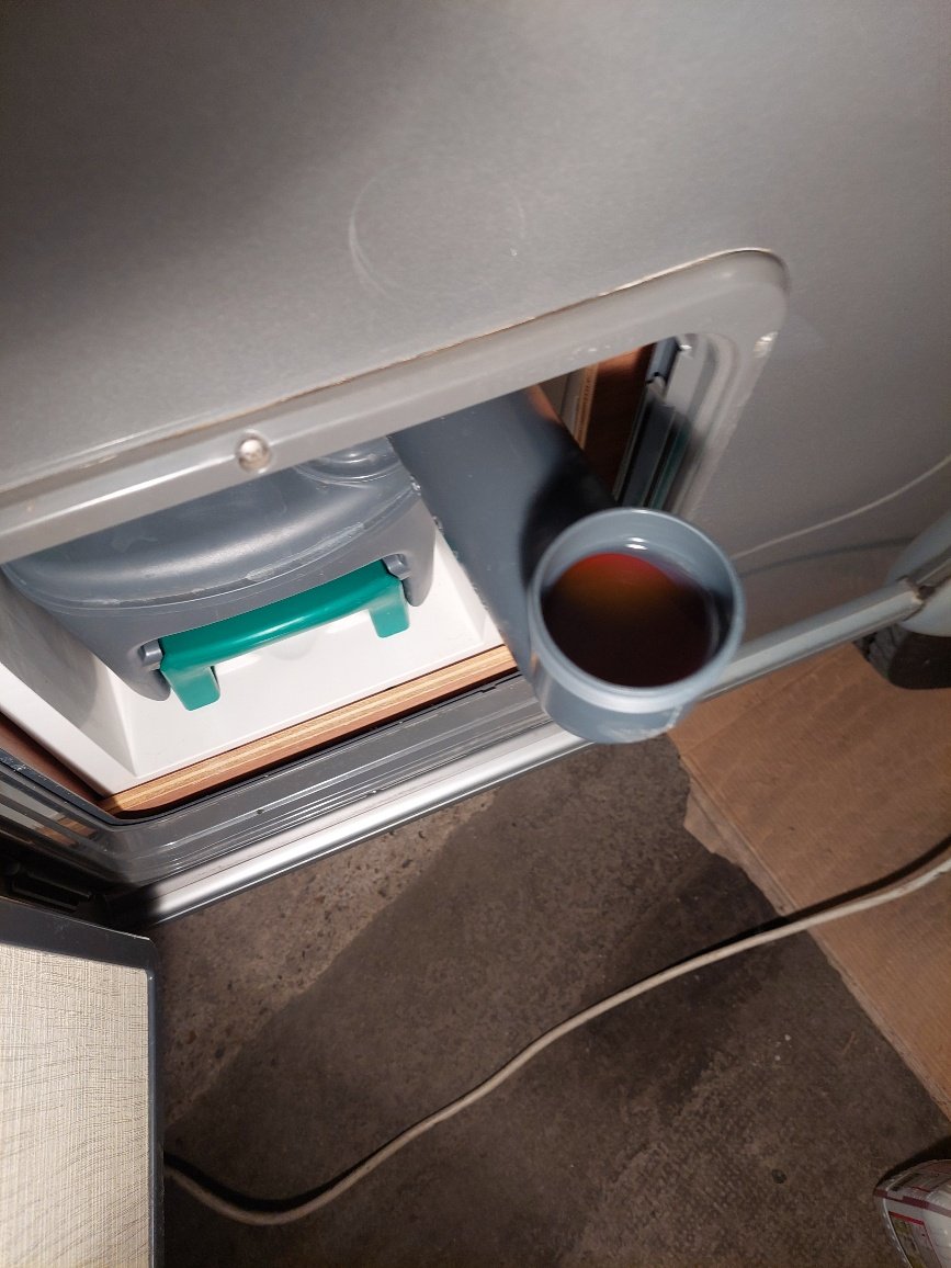

On vient d’acquérir une 430 de 2016 avec toilette à cassette C402. J'ai voulu remplir la réserve eau et là problème ça ne s'écoule pas. Pourtant le réservoir est vide !
J'ai bien relu la doc et parcouru le forum, mais je n'ai pas trouvé d’où vient le problème.
Avez vous une réponse... et surtout une solution !!
Est-ce bouché ? Pourquoi ? Comment ? Ou y a-t-il un détail qui m'a échappé pour le remplissage ?
Merci.

Il reste toujours de l'eau dans le conduit de remplissage, ce qui te donne l'impression que le liquide ne s'écoule pas, c'est normal. Pour remplir il faut y aller doucement, sinon ça déborde ;-)

Et vérifier que le niveau d'eau monte dans le tube de niveau vertical.

C'est aussi le souci que j'ai eu à l'achat de la Triton.
Faut y aller molo molo. Et ça le fait.

Effectivement ... il suffit de prendre son temps.
