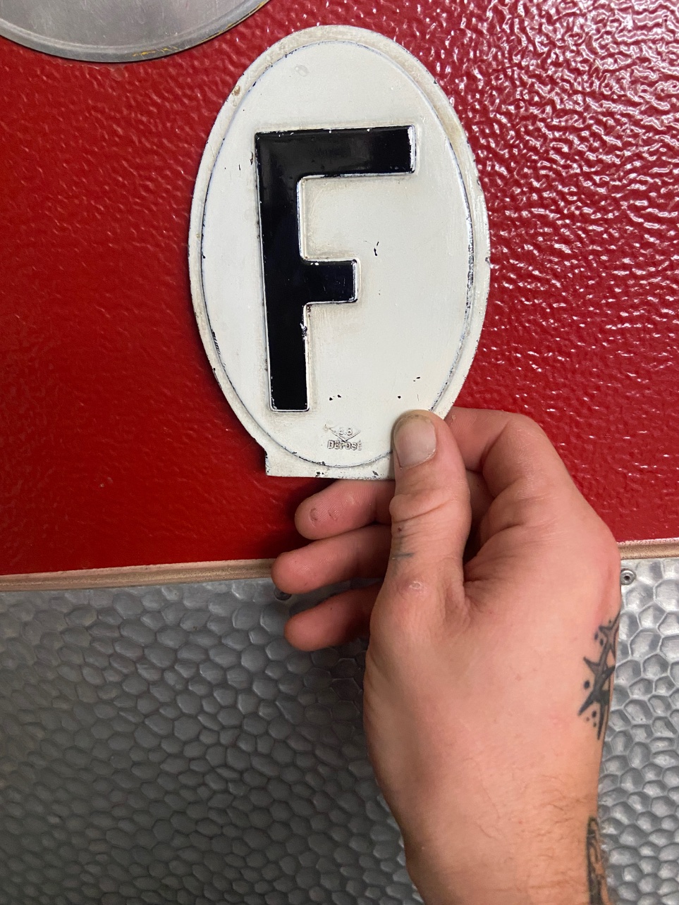

Bonjour!
J’aimerais fixer ceci à l’arriere de la Puck . Une solution ? Même fixation que les plaques d’origines par 3 petites vis ? Avec un remplissage de mastic étanchéité avant ? Merci :peace:
Eriba Puck 1979.

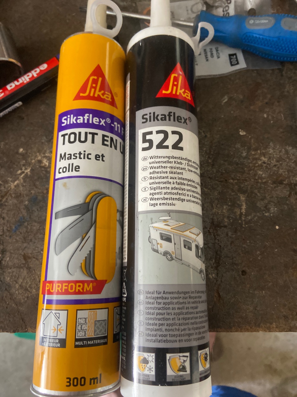

Voir dans les cartouches de colle, il y a des colles performantes ultra-puissantes ce qui t'évite de percer et d'avoir des infiltrations, perso mes panneaux solaires, voiture et caravane sont collés, sans aucune vis de fixation.
Idem pour les rails alu sur le Land pour un fixer un auvent.

LANDERIBA a écrit : mar. 15 juil. 2025 13:52 :hello:
Une marque de préférence ? Pour seulement 3 - 4 points de colles

Toutes les marques ont ce type de colle à leur catalogue, Bostik, Sika etc... le moins cher en petite quantité (50 ml), si tu n'as pas besoin de plus :

Sikaflex 221, insensible aux UV, les pattes de mon store sont collées avec. Depuis 15 ans .

eribabinbin a écrit : mar. 15 juil. 2025 15:06 Sikaflex 221, insensible aux UV, les pattes de mon store sont collées avec. Depuis 15 ans .
J’ai ca en stock

Le 522 fera l'affaire...

eribabinbin a écrit : mar. 15 juil. 2025 16:25 Le 522 fera l'affaire...

Merci c’est impeccable :drapfr:
