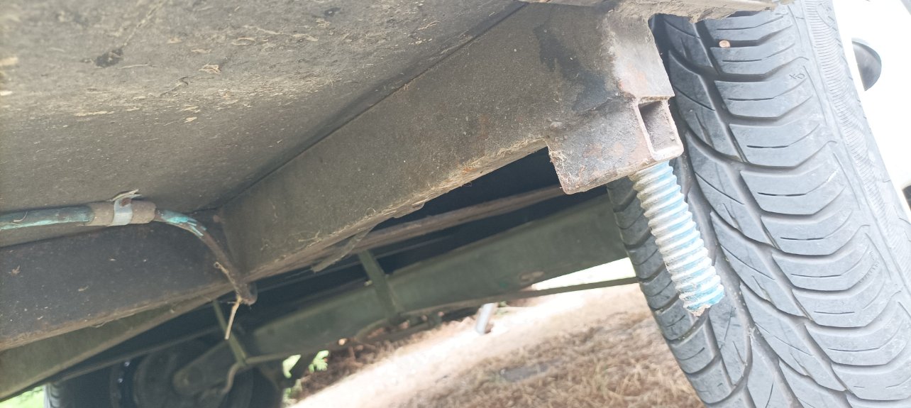

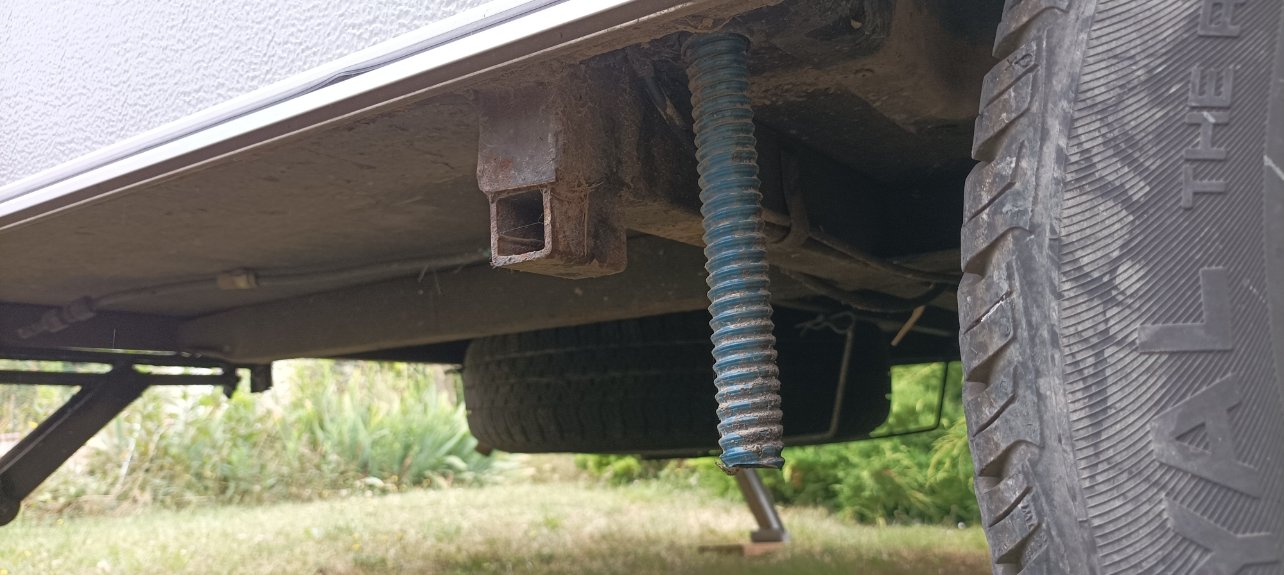

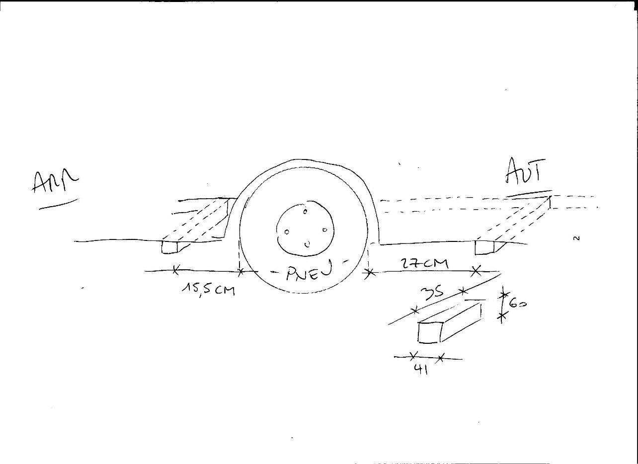

Voici un plan sommaire de mon plancher, avec à droite la section du longeron transversal av ou arr.

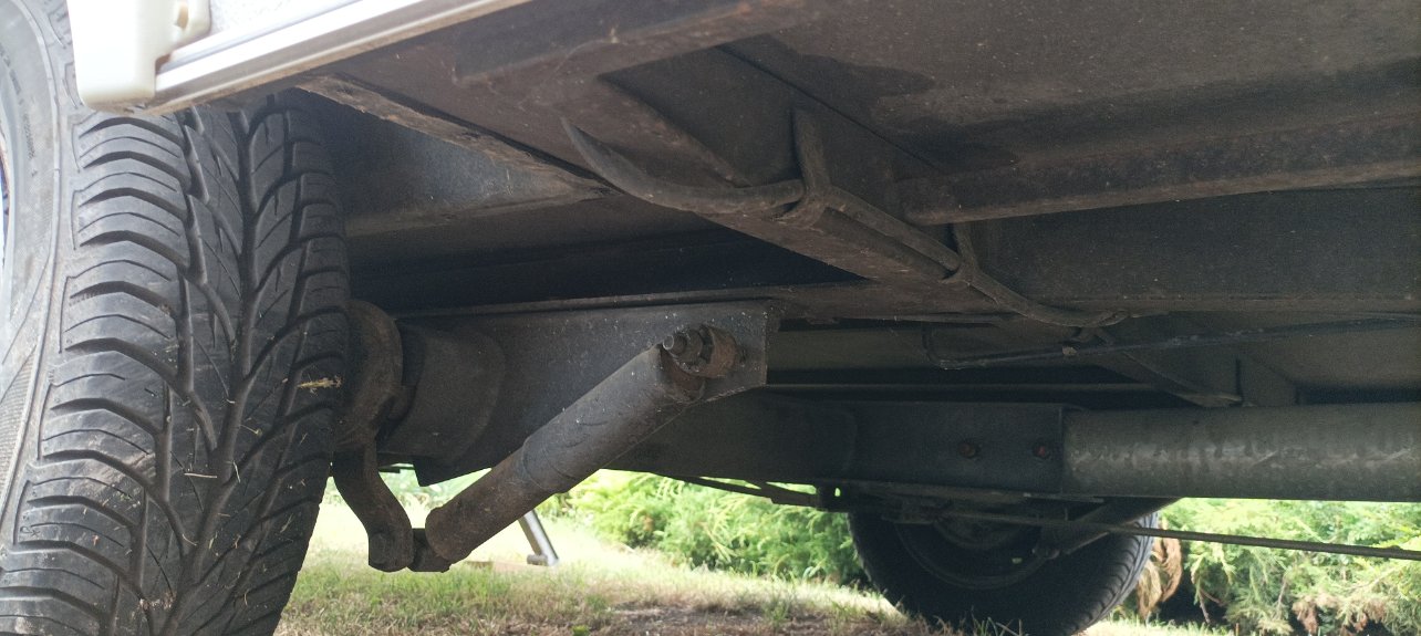

Et des photos du coté droit:
L'arrière me semble plus approprié pour l'installation, plus proche de la roue, par contre il y a le tube de vidange de l'évier qui serait à dériver !
J'ai pris contact avec "Caravan mover shop" en Hollande et "Profi.24" en Allemagne pour en savoir plus sur cet adaptateur, ils me demandent ce que je viens de poster ci-dessus, je vais attendre leur réponse.
J'ai aussi demandé un devis à Ludospace mercredi dernier, j'attends...
Merci par avance de votre avis sur mon projet.
Frank

Pour le tube de l'évier, en effet il faut le dévier. Mais le problème est de le mettre accessible à un seau pour recueillir la flotte. Hors de question de laisser couler sur le sol.

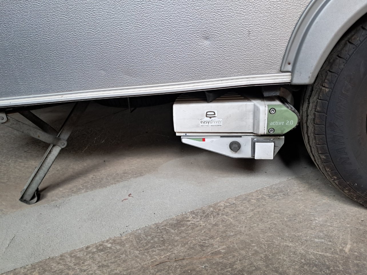

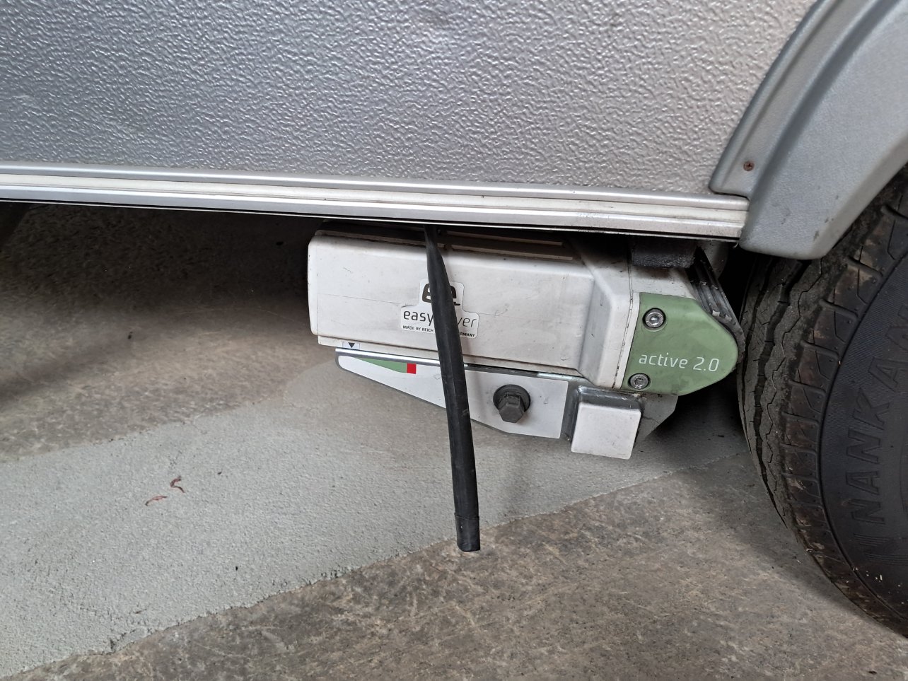

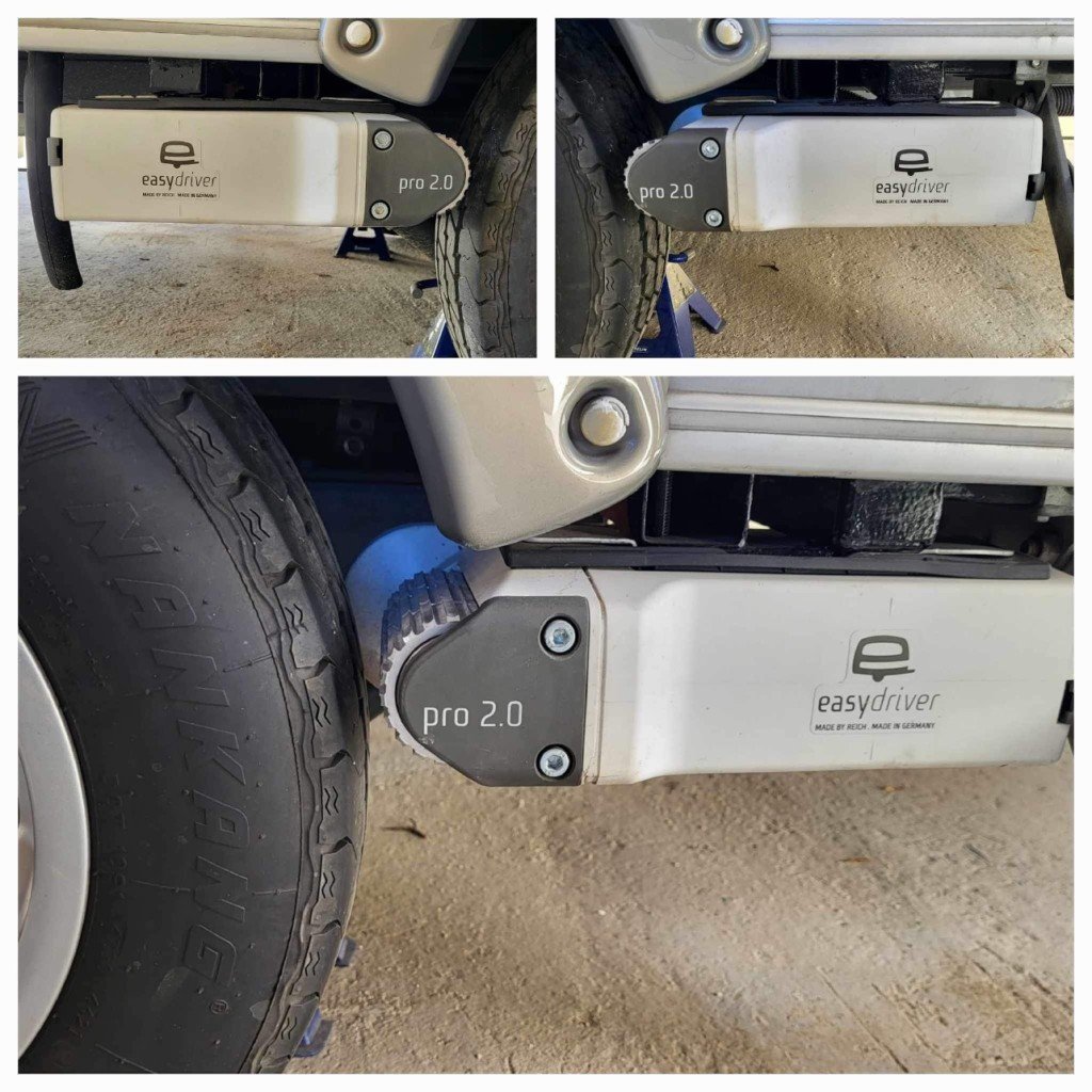

Et le moover à l'avant ? => même problème avec le tuyau du lavabo côté gauche.
Messages : 20727
Re: Quelle pièce d'adaptation de mover pour une Triton de 1995 svp ?
Certain savaient poser correctement un mover, dommage qu'il soit parti à la retraite sans successeur !
Mover Reich La Rochelle Caravane-Rec.jpg (51.89 Kio) Vu 6077 fois
Y'a pas : Photo : sur ces deux montages :siffle:
Oui mais ...
la garde au sol de la photo de gauche est quand même supérieure à celle de droite.

A un moment je suis arrivé sur la page technique de cette pièce d'adaptation Reich ou Truma ( c'est exactement la même forme, le même principe ), et cela indiquait la garde au sol recuise, la distance maxi-mini enter le bord du pneu et le milieu du longeron avant ou arr:
J'étais ok en tout sauf pour le longeron avant, à priori trop loin du pneu.
Les deux cités plus haut à qui j'ai demandé sont très réacifs, le Hollandais m'a même répondu samedi à 19h30 et ensuite hier dimanche...
Encore une fois, et comme souvent constaté, nos voisins, en dehors de pratiquer parfaitement l'Anglais, sont bien plus efficaces et rapides en matière de commerce !
Mais avec mon souci de frigo, le mover passe maintenant au second plan.

Vu les longerons, un petit coup de brosse métallique et un coup de Férose ne ferait pas de mal avant la pose du mover :happy1: Ah! J'oubliais, peut-être changer également les amortisseurs.....

IZHJupiter3 a écrit : lun. 21 juil. 2025 13:28 .,,J'étais ok en tout sauf pour le longeron avant, à priori trop loin du pneu.
Avec le kit prévu d’origine je ne pense pas que tu puisses monter le Moover à l’avant des roues, y’a une barre entre les moteurs, elle ne passe pas (il y a le timon qui part de l’essieu)

Je n'imagine pas les monter à l'avant, la peinture et le coup de brosse sur les longerons, c'est prévu, mais je ne l'ai ici que depuis une semaine ☺️
Ce sera sans doute Rustol puis peinture auto noire mate, et ayant bossé en automobile, ayant eu des voitures "anciennes", je n'ignore pas qu'il faut stopper la rouille tant qu'il est temps.
Pour les amortisseurs, je les testerai, ce printemps j'ai voulu démonter ceux de ma Gruau 3 places 1981, me disant "ils doivent être bien rincés", et bien non, aucune fuite et une résistance à la compression et à la détente parfaite !
Donc, partant du principe que certaines ont peu roulé, sont sorties 3 mois par an et ont passé le reste du temps à l'abri, ce genre de composant n'est pas systématiquement à changer, surtout si ça ne fuit pas.
Triton, roues en 13" ou 14" ?
Si 14" à voir, sur ma Troll ça passe, je suis même sous la tringle frein le timon est bien au dessus , à vérifier. Le plus gros pb c'est l'espace entre roue et Marchepied, j'ai fait ma bidouille à moi car je ne voulais pas d'un mover qui se prend les "cailloux" et autres saletés ;-)
http://www.forumeribatouring.com/viewto ... &start=400
Faire un montage en blanc avec un contreplaqué de 8mm ou moins épais et voir.

Merci, je vais voir à ça, aller en Belgique n'est pas impossible, mais ça dépend où.
J'aurai bien aimé le monter moi même, car entre le mover, tout ce qui va avec ( on va me coller une batterie a 3 ou 400 euros alors qu'une classique de 55 amp suffit ), et le frigo RM4230 en rade que je vais devoir remplacer (par je ne sais pas trop quoi ?), je vais bientôt atteindre plus de la moitié du prix d'achat et c'est dur à faire avaler à ma moitié...
J'ai pu voir dans le Jura une caravane plus grosse que celle-ci mise en place sur l'attelage par un voisin, et grâce au Camper Trolley, ça fonctionnait très bien, et si l'herbe effectivement peut très bien être mouillée, je n'ai pas eu pour le moment de cas escarpé en terrains de camping.
J'en avais vu en Allemagne à 1280 euros ou autour de ce prix, auquel il faut ajouter la bride ronde de 90 mm à mettre le plus en arrière possible sur le timon, et rien que cela cote dans les 300 euros, du vol manifeste !
J'en ai trouvé un d'occase donc, mais il semble que les batteries soient difficiles à dénicher et coûtent plus du tiers de la bête.

J'ai essayé de minimiser au maximum les frais pour ce système décrié :
Un Trolley camper à 700 euros, sans traces d'usage, vendu et pour cause par une veuve. (Un neuf vaut souvent plus de 1400 euros)
Un support pour timon rond diamètre 90 mm à 187 euros, reçu de chez l'importateur au Danemark en 3 jours, au lieu de plus de 300 euros sans le port en France...
J'ai positionné le support à l'arrière du coffre avant, là où le manuel d'utilisation indique de le mettre, et un essai dans mon jardin s'est montré concluant.
Le terrain était sec, mais la surface est irrégulière, je n'ai eu aucun dérapage mais le placer à cet endroit demande de la dextérité avec la télécommande.
De toutes façons, la pose d'un mover, bien plus chère, demande de percer les longerons, ce qui est il me semble formellement interdit, donc je pense être aidé par cette mécanique dans 80% des cas.

Content que tu sois content, mais il me semble que les supports de movers sont pincés sur le châssis et pas de trous à percer, les ceusses équipés te le diront.

Oui, mais ce sont les platines d'adaptation qui doivent être superposées aux longerons, et fixées par perçage.
+1, fixées sur le châssis sans effet néfaste aucun.

Bien entendu, et je ne pense pas que ça affaiblisse le châssis, toutefois c'est formellement interdit car ça modifie le châssis tel que réceptionné par les mines...
C'est comme bricoler les suspensions ou modifier le système de freinage d'une voiture qui peuvent entrainer l'annulation de couverture par l'assurance en cas de pépin entrainant des victimes ( c'est dans ce cas précis que les experts mettent le nez partout pour tenter de trouver la faille, car les indemnisations chiffrent ! )
Par ailleurs, quand on veut acheter ces platines sur les sites Allemands, il est indiqué que le montage est interdit sans passer par une demande au service identique à notre service des mines... Moi ça ne m'a pas encouragé, parce que les coups tordus, c'est souvent pour moi !

Et pourtant, ERIBA mère les montent d'origine au départ usine. ;-)

Dans quel cas exactement, car tous ceux que j'ai appelé, y compris les anciens de Cernay, n'avaient pas de solution pour mon cas.
Des installateurs Français ont même contacté les fabricants de ces platines, et se sont vu répondre que ça n'existait pas, ou plus, qu'il n'y avait pas de solution... Et pourtant la platine existe !
Possible que justement, pour la même raison que les sites Allemands, ils refusent de se mouiller, et que certains modèles plus récents sont homologués avec ce système ?
Le mover est bien plus pratique, mais balancer 2500 euros pour la pose en atelier sur une caravane achetée 6500, c'était ennuyeux, et le monter seul, j'étais pas chaud.
Je vais prochainement aller dans l'Argonne Ardennaise, ça me donnera l'occasion de tester ce petit tank ...

Vous avez un installateur spécialiste d' : eriba : dans le Jura à 39570 Revigny, "les aménagements du Mich". Voir avec lui, bien que surbooké !
Il n'a que des commentaires positifs sur le bouc !
