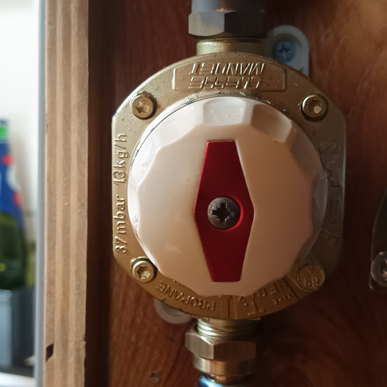

Salut salut ! Ça fait un moment que je n'ai rien posté mais cet été promis je vous fait le récapitulatif de tout les travaux fait sur ma triton !
En attendant je n'ai toujours pas de gaz....
Pour la petite histoire, mon coffre gaz est mort. J'ai donc pris la décision de mettre ma bouteille sous l'évier. J'ai évalué les risques et j'ai lu les normes donc sur ce point là je suis OK (prévu une aération, caisson étanche et surtout une alarme gaz alimente en continu sur du 12 v)
Sur les conseils de ''mon camping car.com" j'ai acheté ce détendeur
Puis je l'ai relié à cette nourrisse
Mais problème : je n'ai pas de gaz. Je suis ouvert partout et je n'ai pas de gaz qui remonte aux plaques.
Par contre, le réseau est OK car si j'entrouve la nourrisse alors la j'ai du gaz à volonté.
Mon interrogation est la suivante :
Est ce que ce que j'appelle nourrisse n'est pas déjà un détendeur et dans ce cas j'en aurai deux ?
Franchement je ne sais pas quoi faire de plus là....
Merciiii ❤️ 💕 ❤️

Bonjour.
Je ne connais pas ce modèle, il semblerait que oui, c'est déjà un détendeur, c'est marqué dessus 37 mlbar.
Les Amiches de mes Amiches te confirmeront je pense.

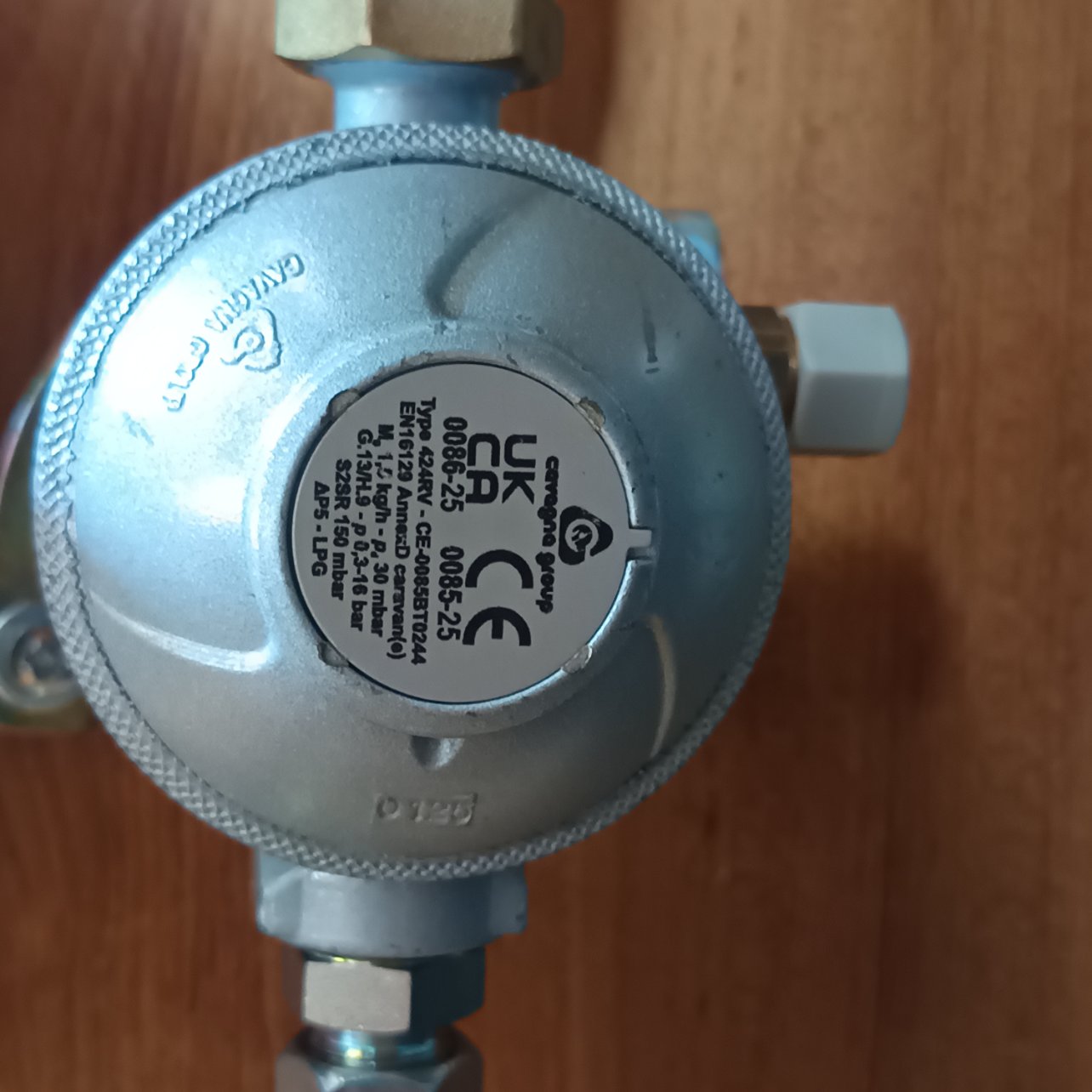

Robinet + détendeur. J'ai la même chose à la maison. Donc, ton 1er détendeur (le bleu), tu peux l'envoyer en permission longue durée.
Re: Détendeur gaz et nourrisse Eriba Triton
Tu as un détendeur 30mbar qui t'envoie du gaz sur un détendeur de sécurité de 37mbar.... Le gaz ne peut pas sortir de celui-ci. Donc tu enlèves le détendeur de sécurité pour passer en 30mbar sur tout le circuit.

Yes merci !
Pour moi comme un couillon c'était une sorte de coupe circuit général et pas un détendeur....
Je suis au propane en plus donc je vais faire l'inverse (je vire le 30mb et je garde le 37mb)
J'ai fait ça est ça fonctionne ! Youpidouuuu

Pas sûr qu'il apprécie d'être alimenté à la pression de 7 à 12 bar !! Et quid de la lyre l'alimentant ?
bruno3166 a écrit : dim. 27 juil. 2025 15:06 Robinet + détendeur. J'ai la même chose à la maison. Donc, ton 1er détendeur (le bleu), tu peux l'envoyer en permission longue durée.
Le détendeur de sécurité, (bouton barré de rouge) fonctionne de la manière suivante :
- Abaisse la pression à 37 Mb, venant du pré-détendeur qui fourni 1.5 bar, alors que la bouteille est à 7 bar à 15° de température + si il fait chaud, 12 bar à 30°. Il est relié à la bouteille par une lyre HAUTE PRESSION.
- Coupe l'alimentation si pression trop faible en amont. C'est ton cas avec une pression de 30 Mb.
- Coupe l'alimentation si un débit trop important en aval, comme une rupture de tuyau.
Donc ton installation idéale serait une vanne sur la bouteille, si elle n'y est pas d'office, une lyre H.P., un pré-détendeur, plus le détendeur de sécu existant.
Tu serais aux normes et en toute sécurité, on ne sait jamais ce qui peut arriver !!
Le pré-détendeur ressemble à ça :
https://www.mon-camping-car.com/pretend ... MQEALw_wcB
Donc si tu veux faire une installation à la "Lagaffe" tu vires le détendeur de sécurité, un détendeur sur la bouteille, roule..... :malin1:

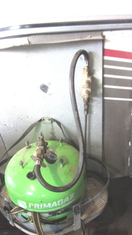

Sur ma Familia de 1992 le prédétendeur est dans le coffre au dessus de la bouteille.
Bouteille gaz.jpg (66.38 Kio) Vu 5301 fois
Si ton installation est identique, pourquoi ne pas mettre la bouteille dehors en arrivant au camping, bien sûr guère pratique si tu fais de l'itinérant, mais en cas de séjour plus long, pourquoi pas ??
Il suffirait d'avoir un lyre plus longue.
Messages : 1499
Le gros bouton que tu nous a mis en photo est une sécurité, là il parait ouvert mais il a pu s'activer et se mettre en sécurité.
Il faut le fermer et le ré-ouvrir tout doucement.
De ce côté là c'est OK. En fait j'avais mis deux détendeurs en série, donc ça ne peut évidemment pas marcher !
Là ça fonctionne, j'ai ma bouteille propane avec son adaptateur robinet sur une lyre haute pression et branché au détendeur initial de 37 mb et j'ai du gaz sans soucis.

Butane ou propane, même pré-détendeur.
La seule chose à changer, c'est ...
...la bouteille.
La seule différence se situe dans la température de bon fonctionnement: plus froid admis pour le propane.

Vous en pensez quoi si j'enlève le détendeur 37mb propane :
A la place je met celui ci :
Puis je part en tube vers le prétendeur qui va sur une bouteille butane sous mon évier.
C'est plus sage non ?
Je sais pas trop comment faire... Ma bouteille cube ne passe pas sous la caravane... Je n'ai plus rien a l'avant car tout été trop pourri ou bouché et je suis pas mal en itinérance
