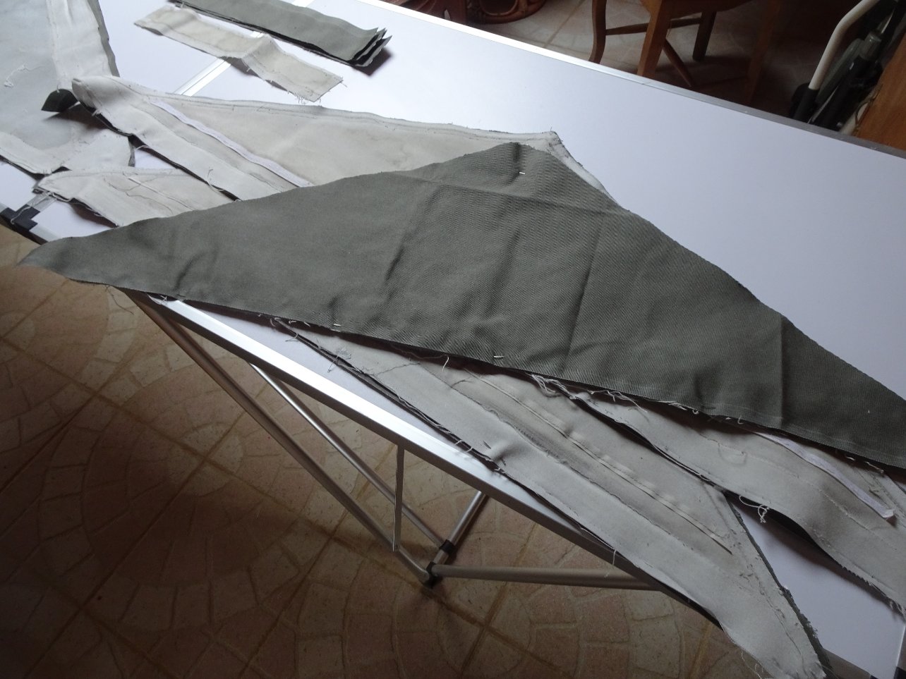

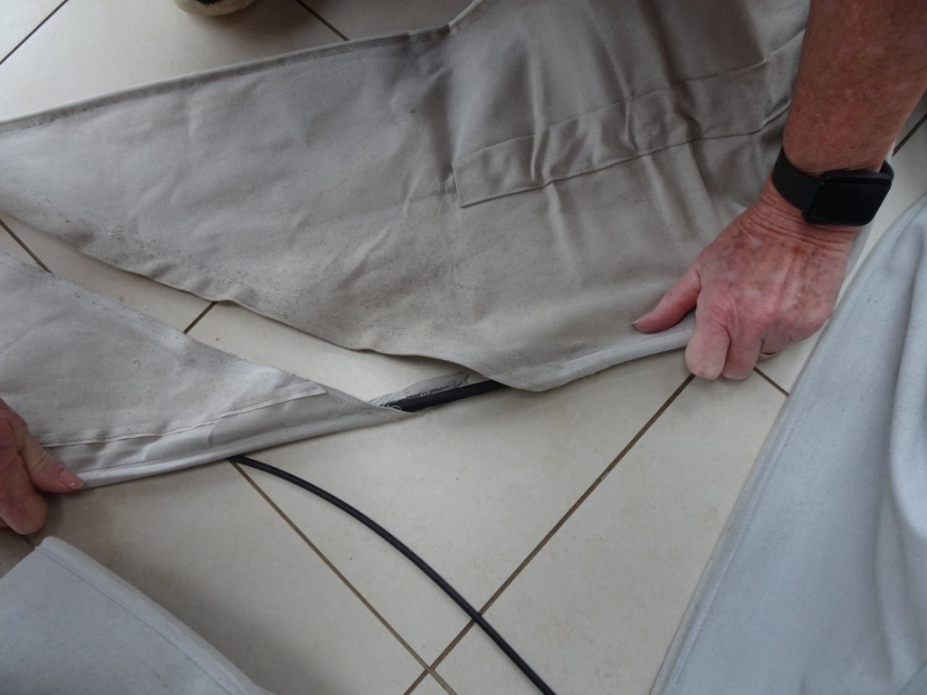

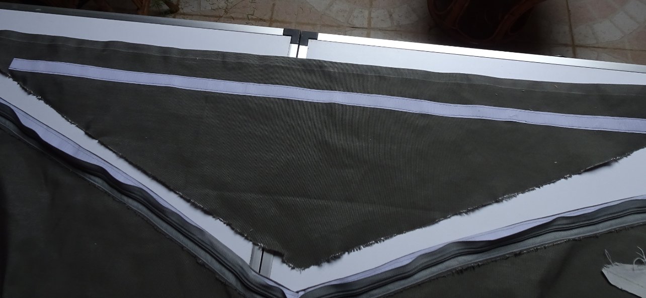

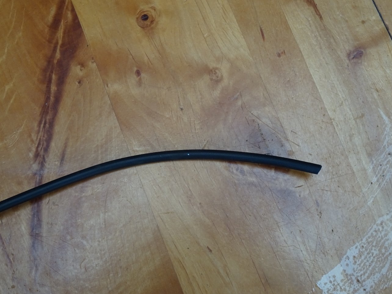

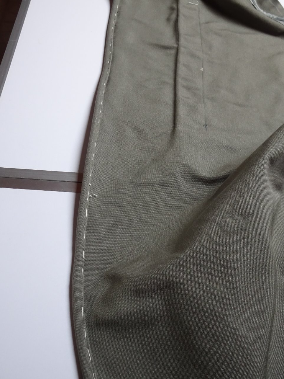

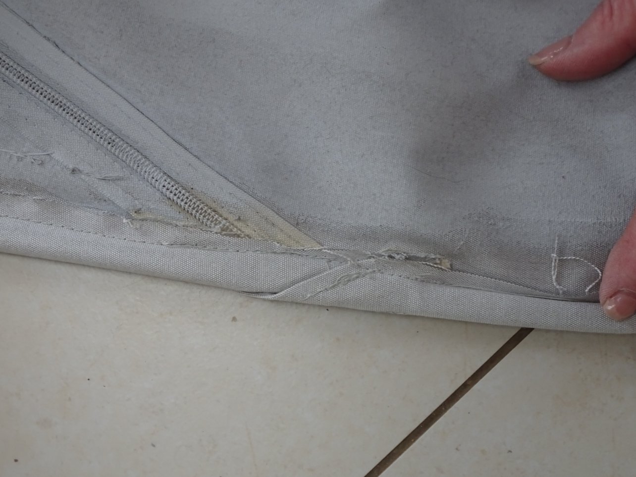

Viens de recevoir la matière première pour remplacer la toile de toit, investissement 50€, la couturière est dans les starting-blocks. Le tuto suivra. Aucun souci pour retirer la toile sur la Pontos (merci WD40), cela glisse mieux dans le rail.
A bientôt. :) :)
Messages : 6643
Re: Changement de la toile du toit relevable

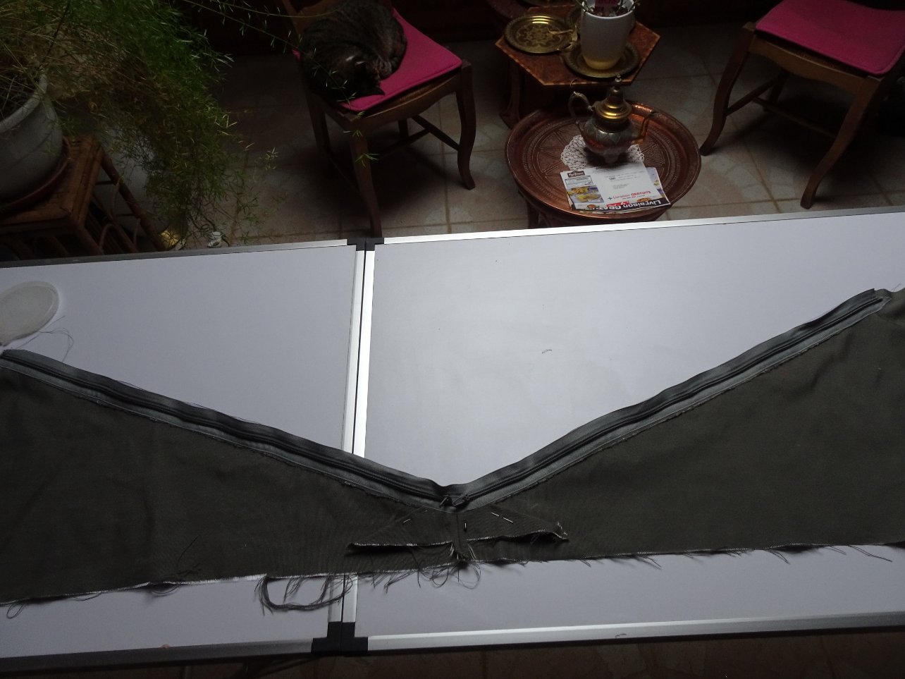

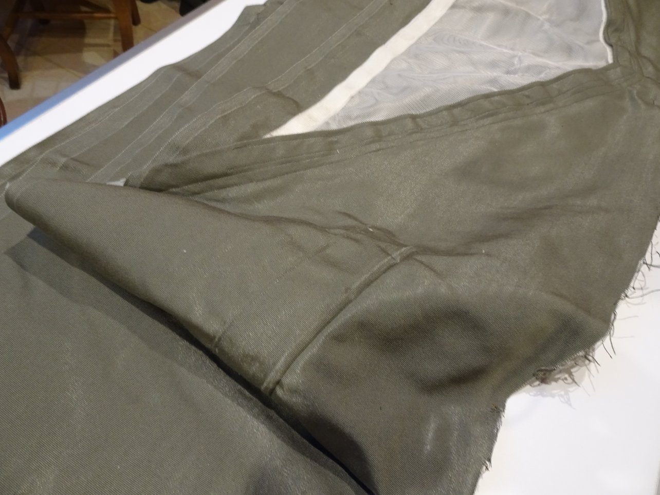

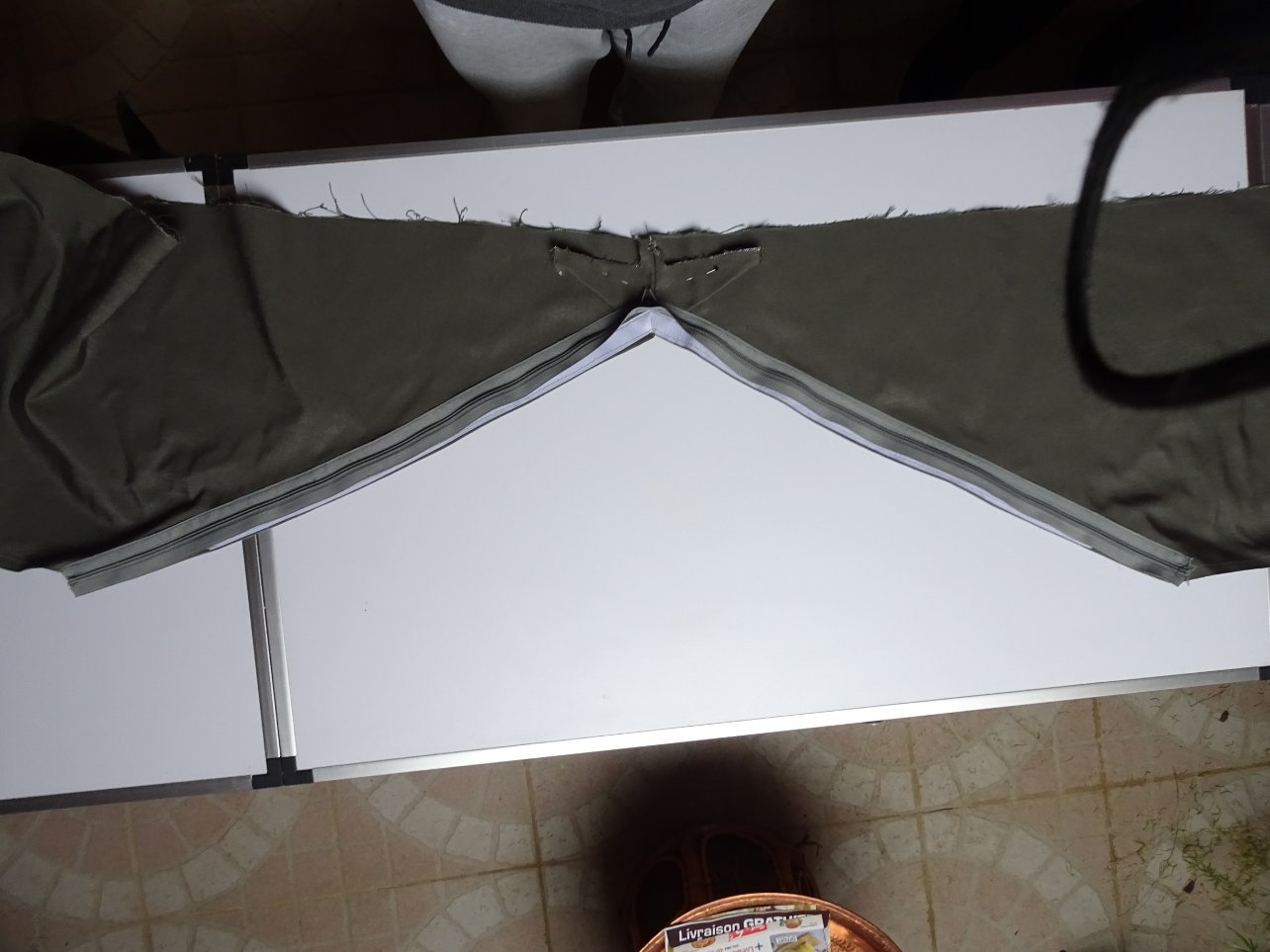

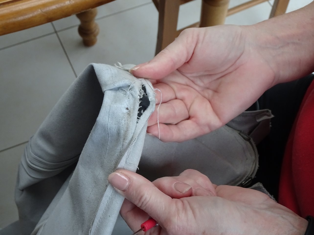

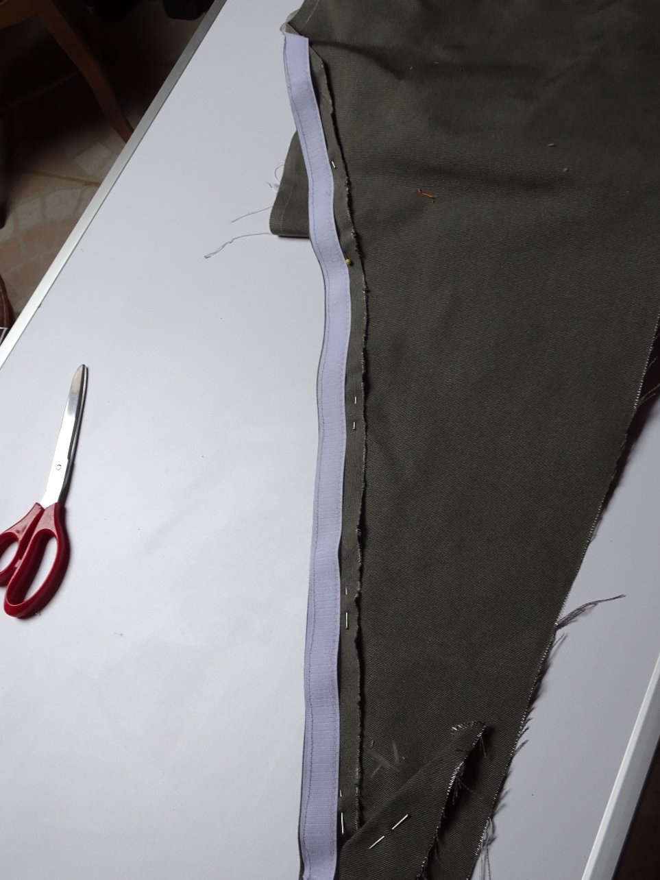

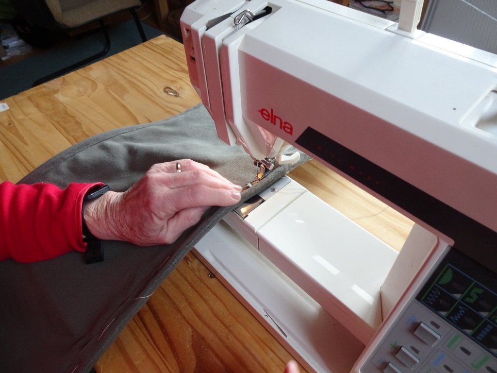

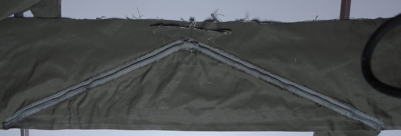

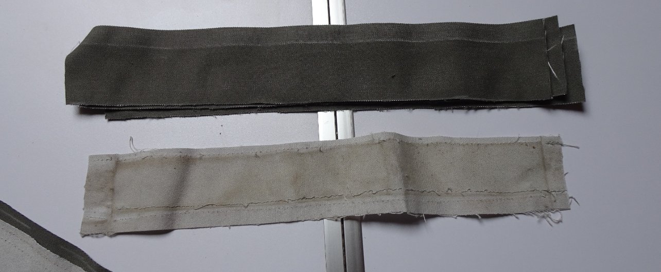

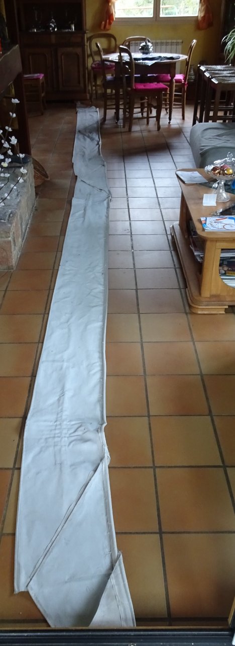

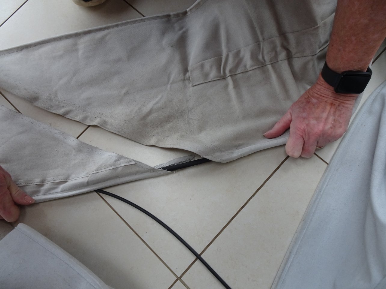

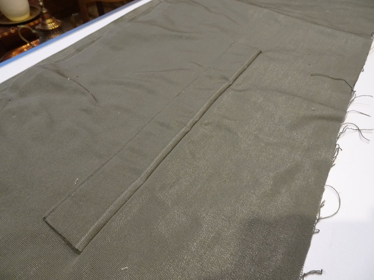

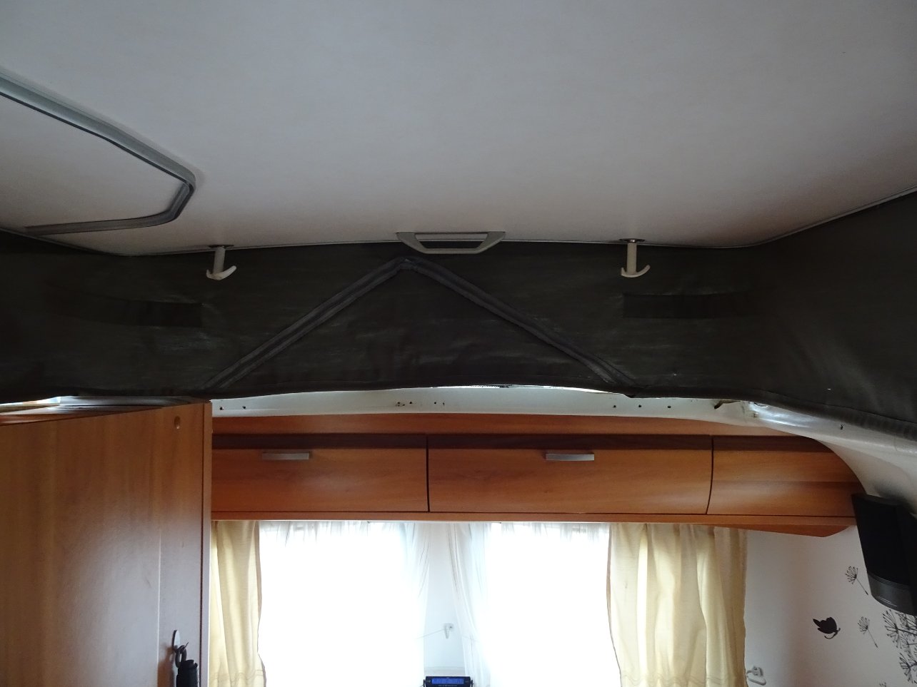

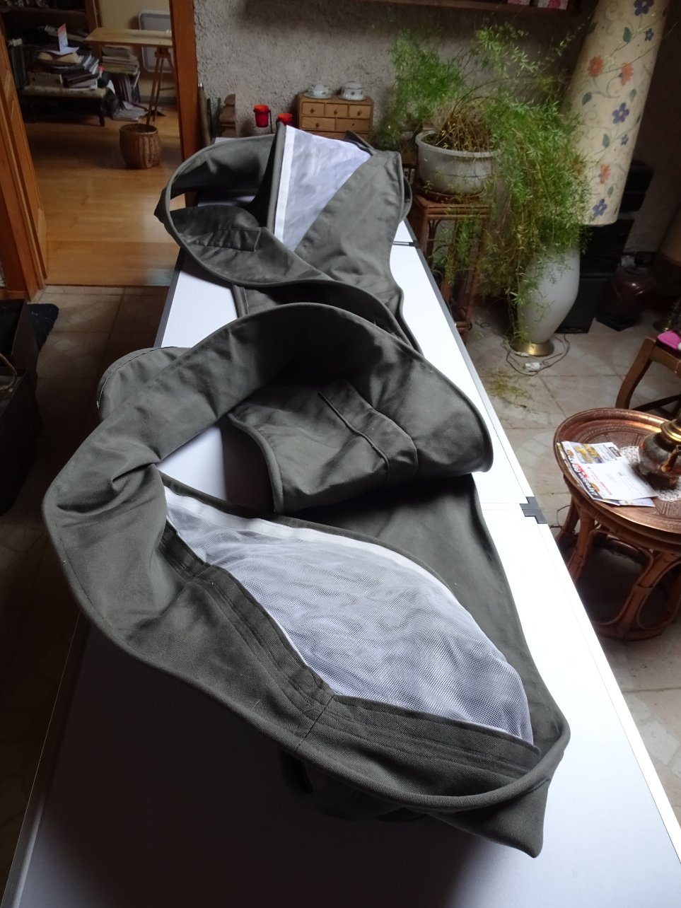

Comme promis le tuto du changement de toile de toit.
Voilà par où tout se démonte et se remonte.
C'est la déformation du rail du toit où est fixé la toile.

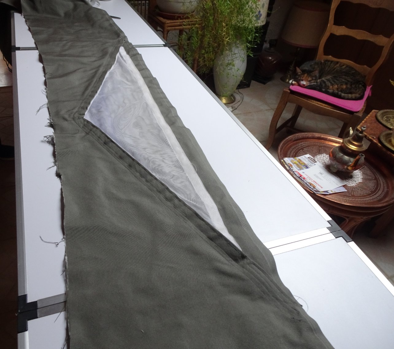

Toile entière démontée:7.80m mais il faut 10m de toile de remplacement à cause des multiples replis d'assemblage.
Démontage des divers éléments.
Les joncs.
Triangle et devant

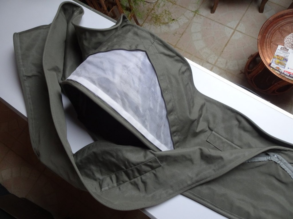

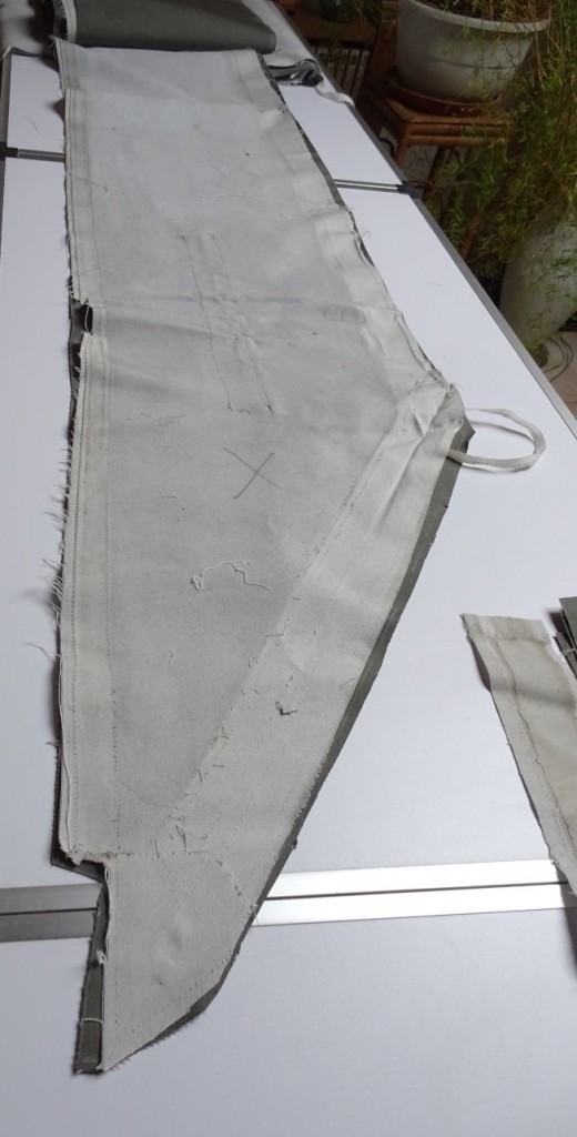

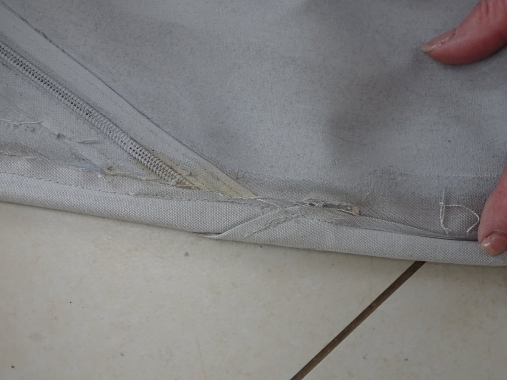

Copie des pièces avant assemblage.

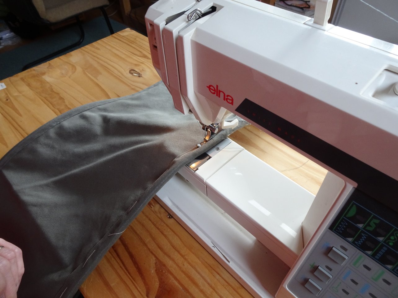

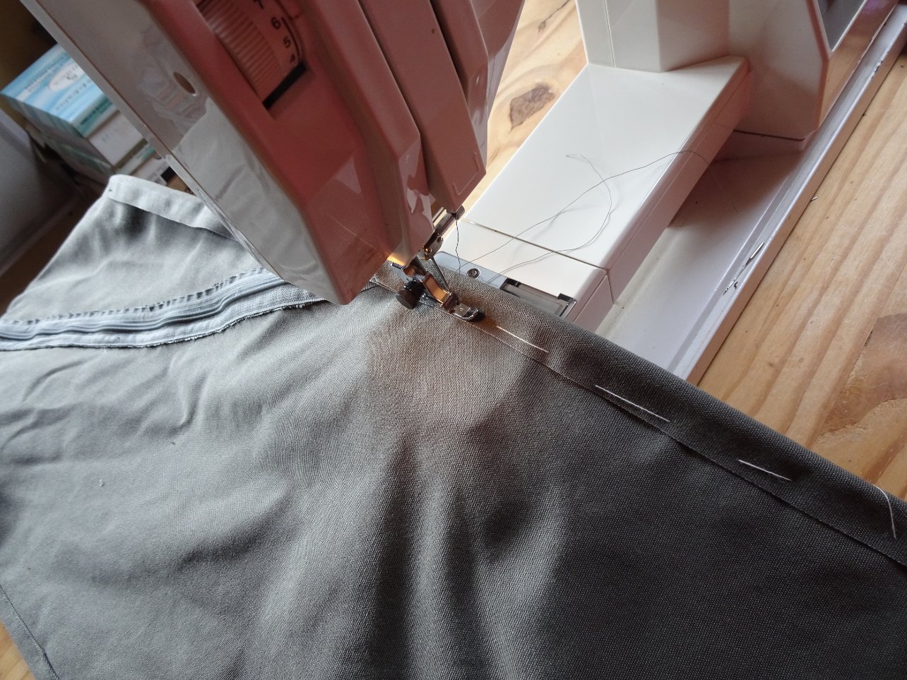

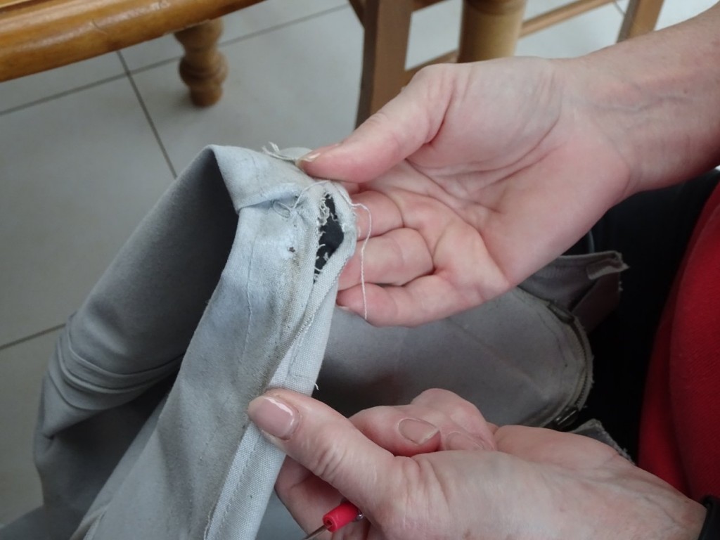

Assemblage et couture des parties entre elles.
Surfilage et couture des joncs.
La toile est terminée.
Y a plus qu'a la poser.

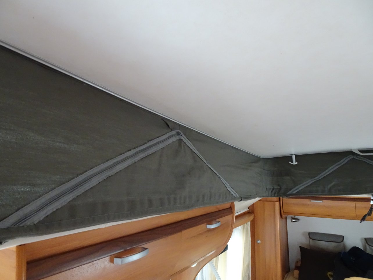

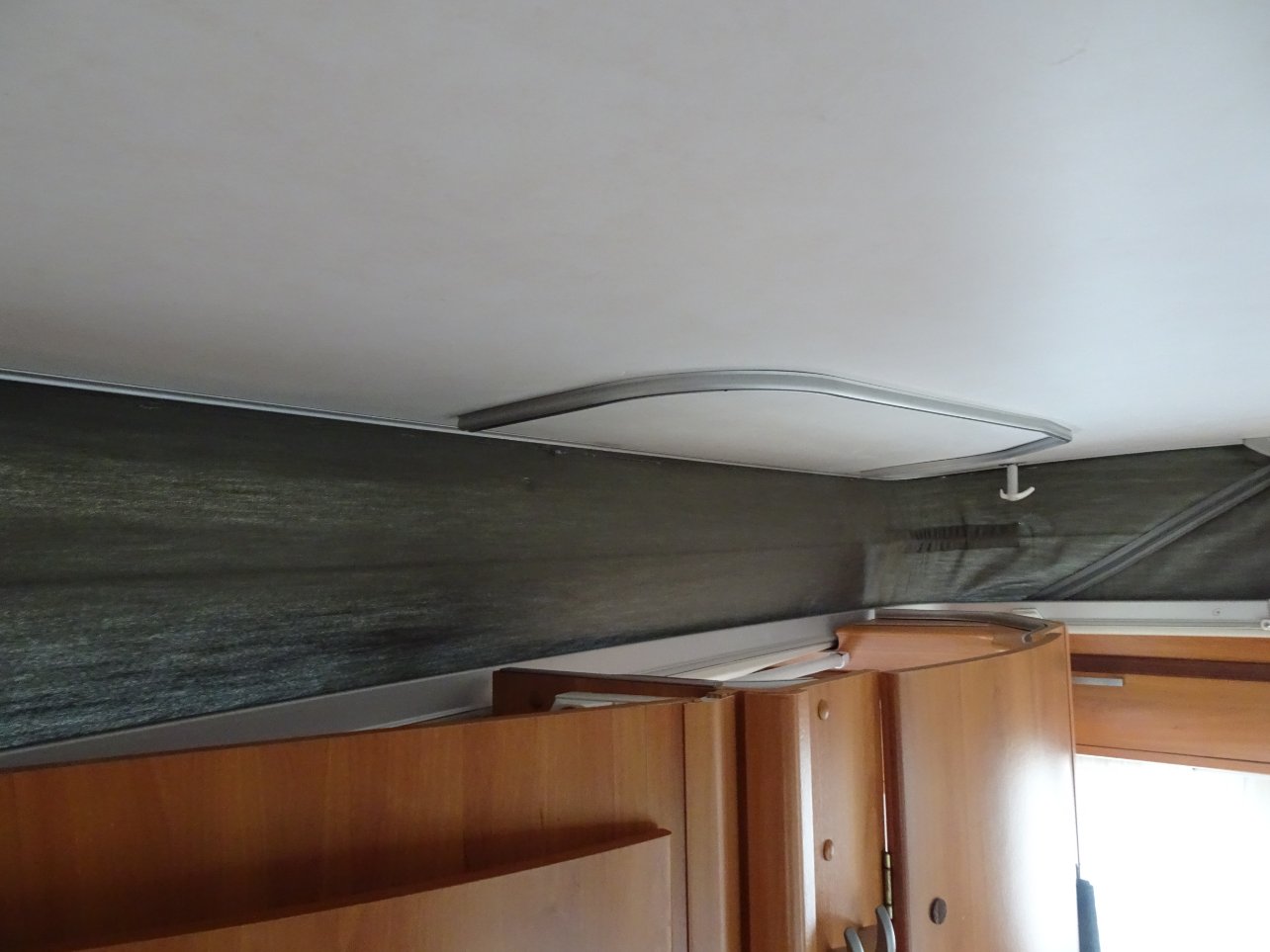

Glissée dans le rail supérieur
Fixée sous le rail alu
Pose de l'élastique de tension.
ET C'EST FINI!!!!!
Un grand merci :merci: :merci: :merci: à ma couturière préférée :loving: :loving:
Ca c'est du boulot de pro ! !
Mais y en a un qui surveille si c'est bien fait !

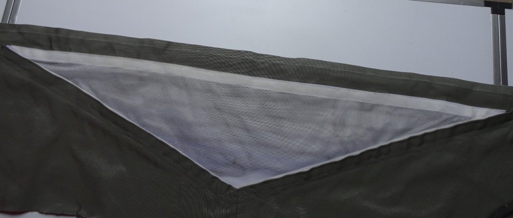

Benjamin, pour les moustiquaires, Martine a cousu du velcro de 20mm à la place du velcro d'origine de 10mm sur la toile. Si tu veux refaire les moustiquaires il faut enlever la toile pour changer le velcro sur la toile. Je pense que maintenant nous n'aurons plus de soucis avec le maintien des moustiquaires.

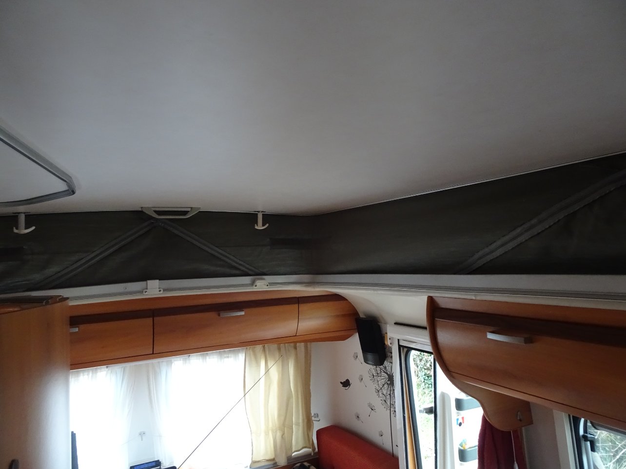

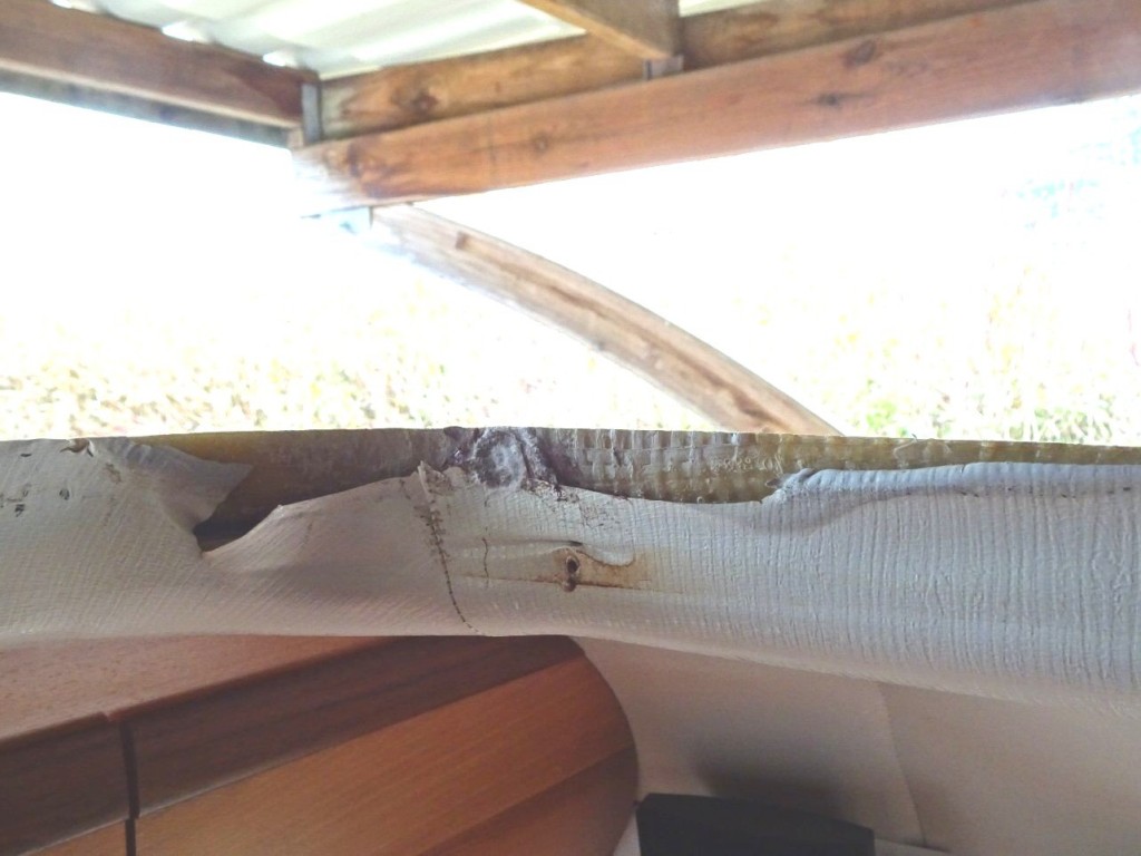

Au fait je voulais, suite au démontage du profilé alu inférieur vous montrer la qualité de montage Eriba!
Et comme par hasard, c'est à cet endroit que le toit rigide était fendu et avait amené à une infiltration d'eau. J'avais réparé par l'extérieur avec du Sika.
Cernay qualité......

J'ai trouvé le même problème de montage en enlevant le rail bas.
Cependant, nous avons eu des infiltrations à cet endroit. La paroi un peu plus bas a même des auréoles.
J'ai fait un post sur mon problème d'infiltration : https://www.forumeribatouring.com/viewt ... on#p221611
Avez-vous eu les mêmes problèmes d'infiltration ?
Je viens de poster des photos de ma réparation. Toujours un peu d'eau suite au nettoyage :(
merci pour tout conseil que vous pourriez me prodiguer.
