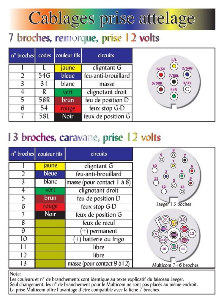

En 2007 (et bien avant) les : eriba : étaient livrées en 13 broches. Une modif de l'ancien proprio, tu démontes la prise et tu verras que le faisceau est en 13 fils, dont 4 en 2.5², pour le 12 v après contact et permanent ainsi que la masse, pour entre autre l'alim frigo qui tire ses 10 amp, donc fils de forte section, les autres sont en 1.5²... pour les feux.
A toi de remettre une 13 broches, tu trouveras facilement le schéma de branchement d'une 13 b sur le Net.
Le 12 v permanent sur la broche n°9.
Le 12 v après contact sur la broche 10.
La masse sur la broche 13.

C'est normal car l'adaptateur 13/7 ne transmets que les feux de route.
Comme dit plus haut tu as surement le faisceau 13 fils dans la prise coté caravane, alors autant passer en 13 directement et virer l'adaptateur.
cablage 13 voies.JPG (95.13 Kio) Vu 1834 fois
Cablage 13 voies
Prise 7 broches côté voiture.JPG (50.41 Kio) Vu 1834 fois
Prise caravane.jpg (164.31 Kio) Vu 1834 fois
Caravane

Pour que ça fonctionne, encore faut-il que la voiture en 13 broches ait les broches 12 v permanent et après contact (9&10) + Masse.... de connectées (13) !!!

Normal, pas de 12 v (permanent ou après contact) avec une 7 broches, à moins de bidouiller et supprimer une fonction comme le feu AR de brouillard....
Les 7 broches sont des prises remorque et donc pas besoin de 12 v pour l'intérieur de la remorque, seuls les feux sont nécessaires.
