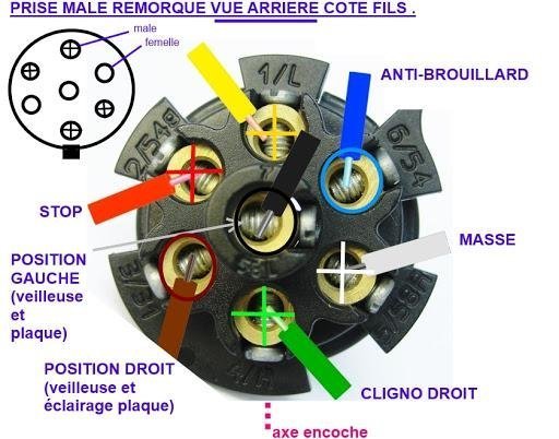

Messages : 2351
Re: Puck 2007 12 volts sur 7 broches ?
cablage 13 voies.JPG (95.13 Kio) Vu 1812 fois
Cablage 13 voies
Prise 7 broches côté voiture.JPG (50.41 Kio) Vu 1812 fois
Prise caravane.jpg (164.31 Kio) Vu 1812 fois
Caravane
Messages : 20716
Pour que ça fonctionne, encore faut-il que la voiture en 13 broches ait les broches 12 v permanent et après contact (9&10) + Masse.... de connectées (13) !!!
