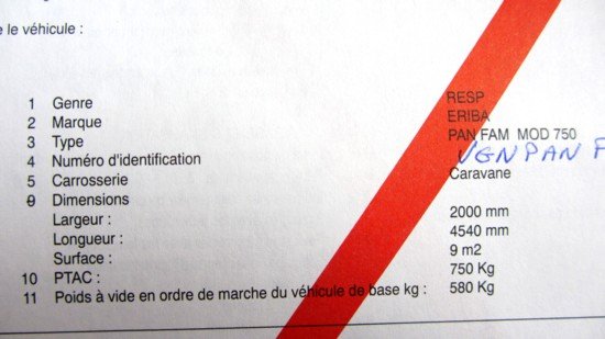

Merci pour vos réponses. Où trouve-t-on les caractéristiques de la DRIRE ?
Re: Questions modifications
Posté : mar. 26 août 2025 21:42
Le "barré rouge qui est fourni avec la caravane neuve!!
Ça ressemble à ça (extrait) :
Feuille mines 001.jpg (37.15 Kio) Vu 3182 fois
