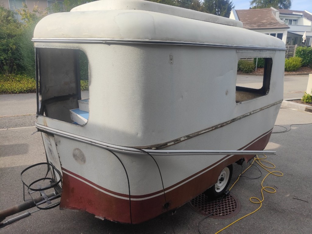

C'est parti !!!

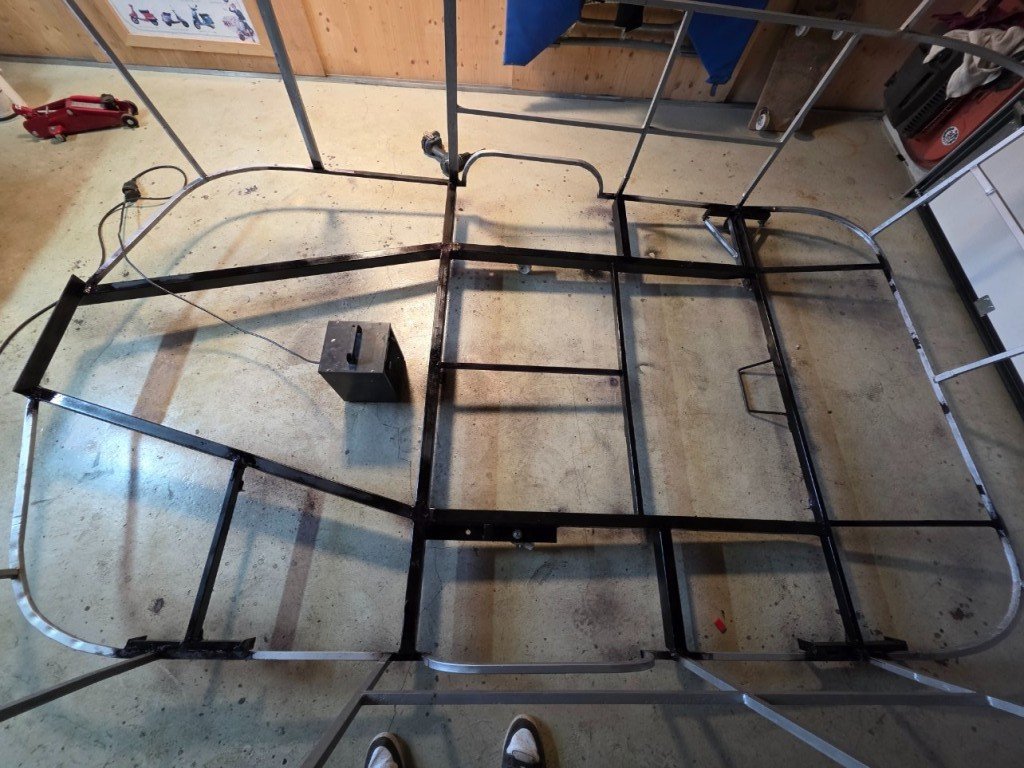

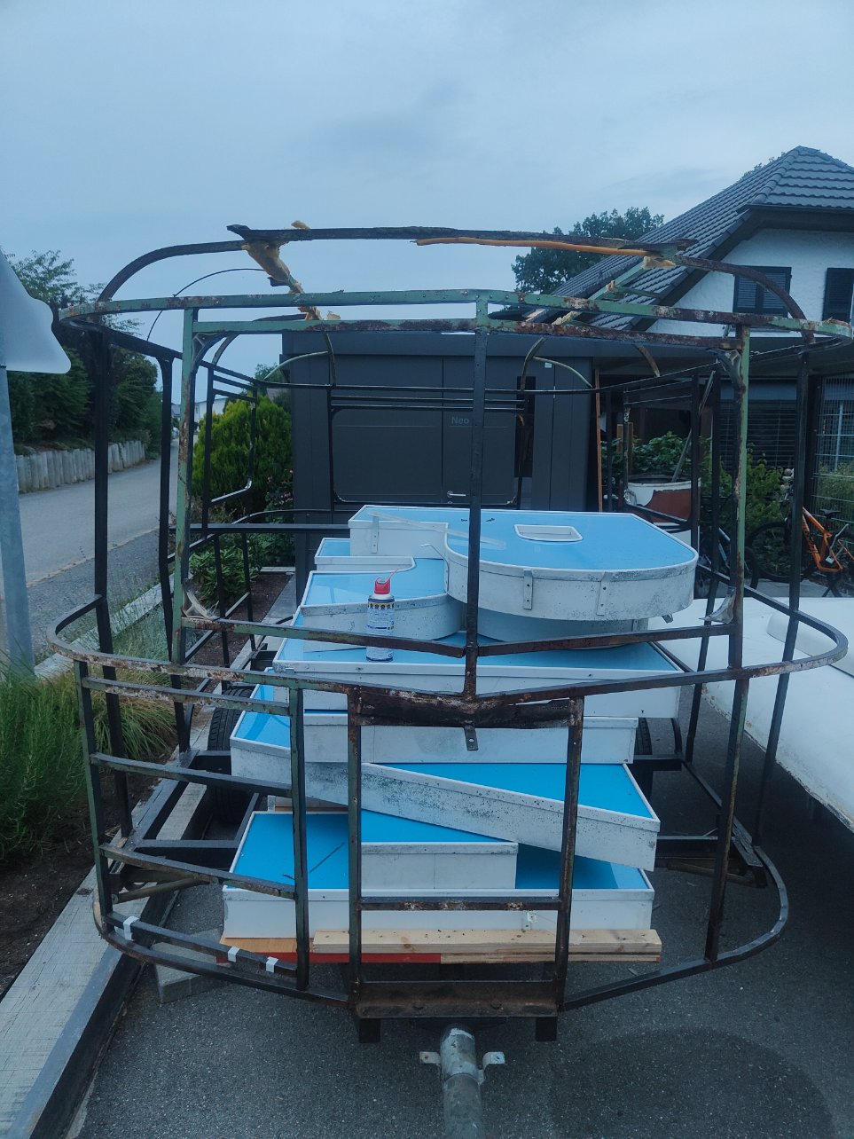

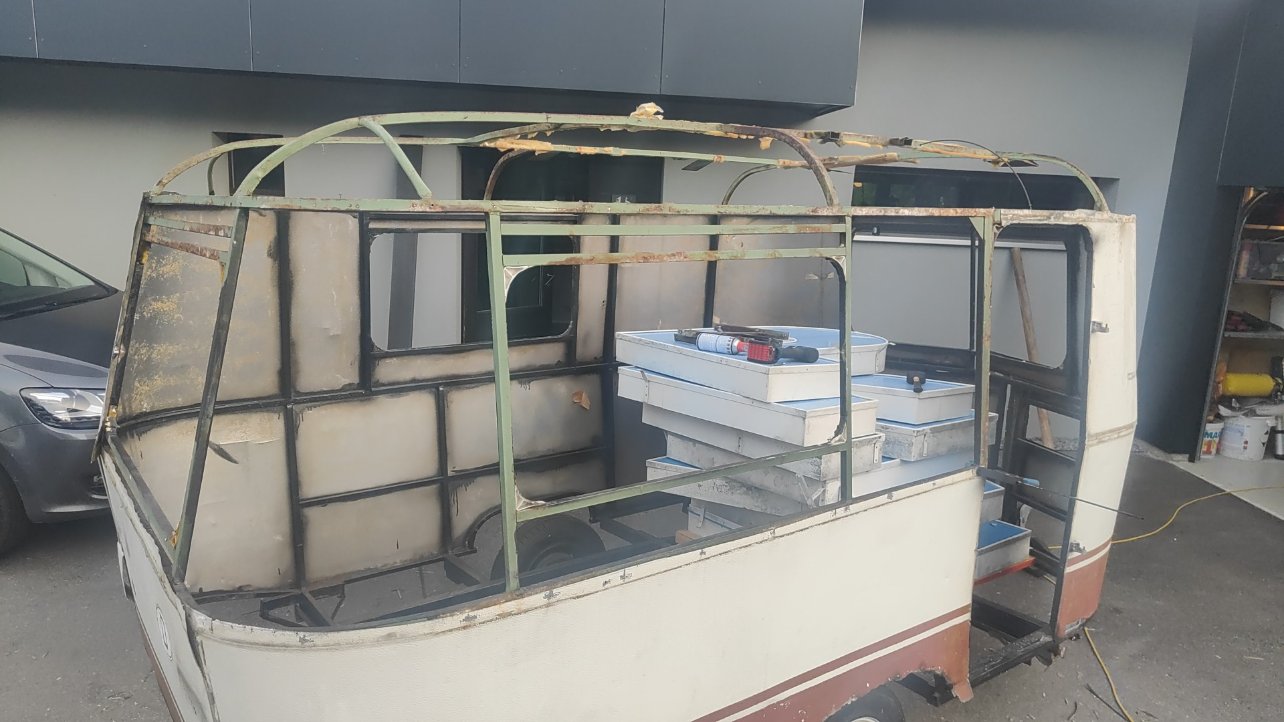

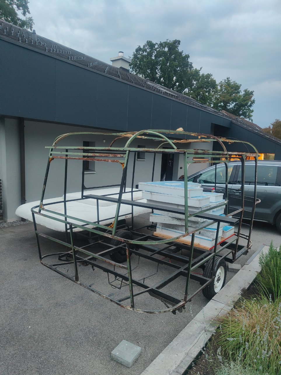

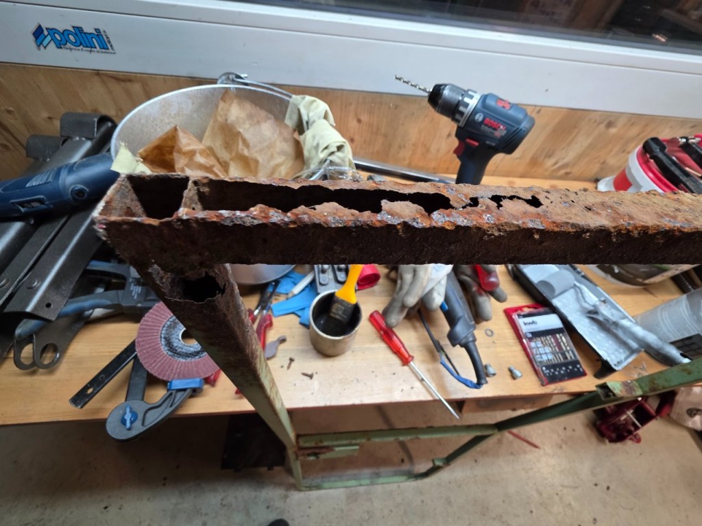

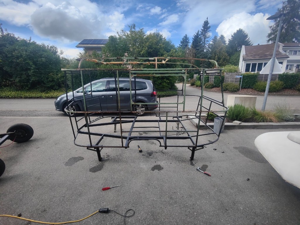

Petite avancée du jour, analyse de chaque profil.<br />En rouge, profil à remplacer

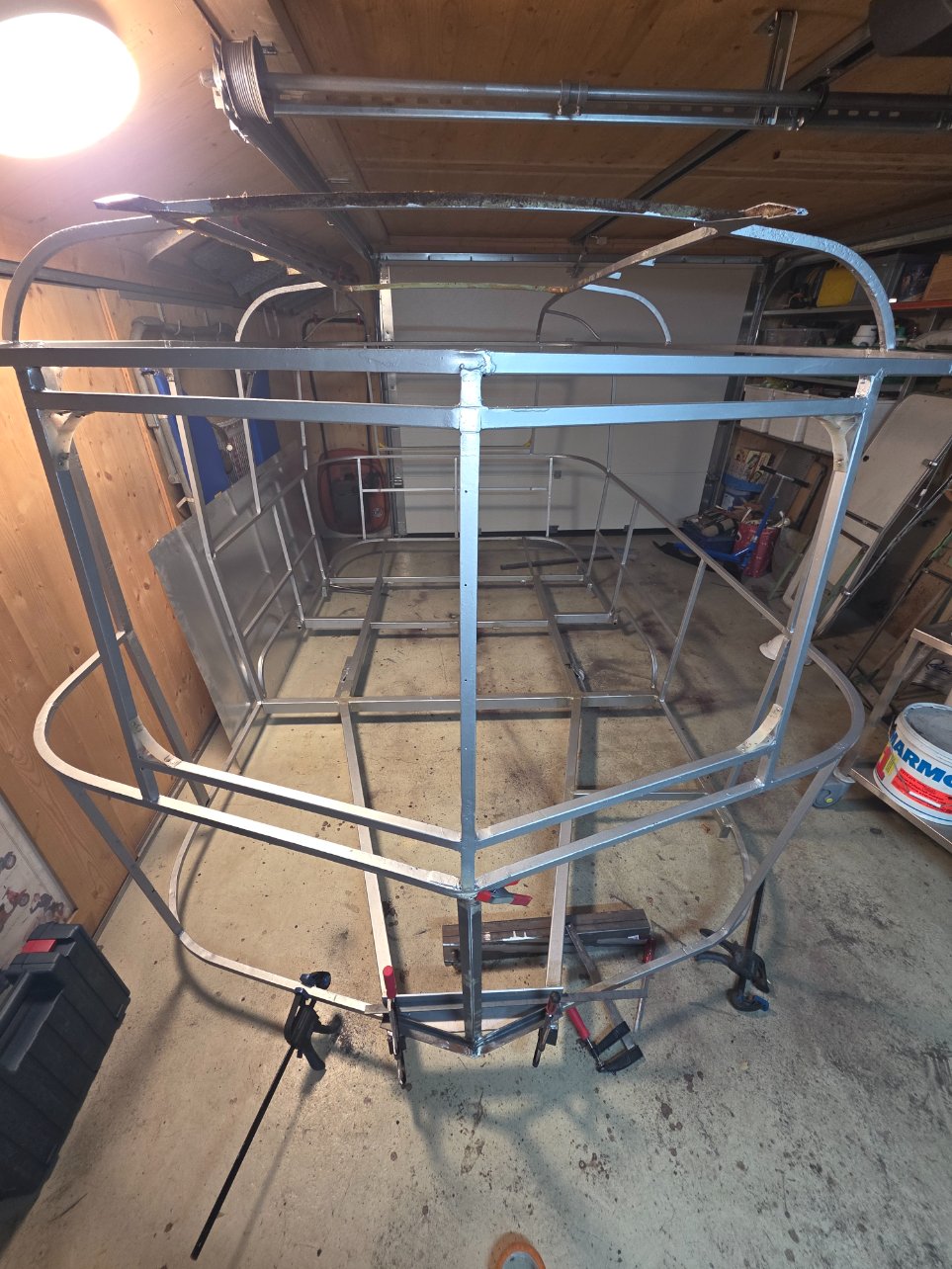

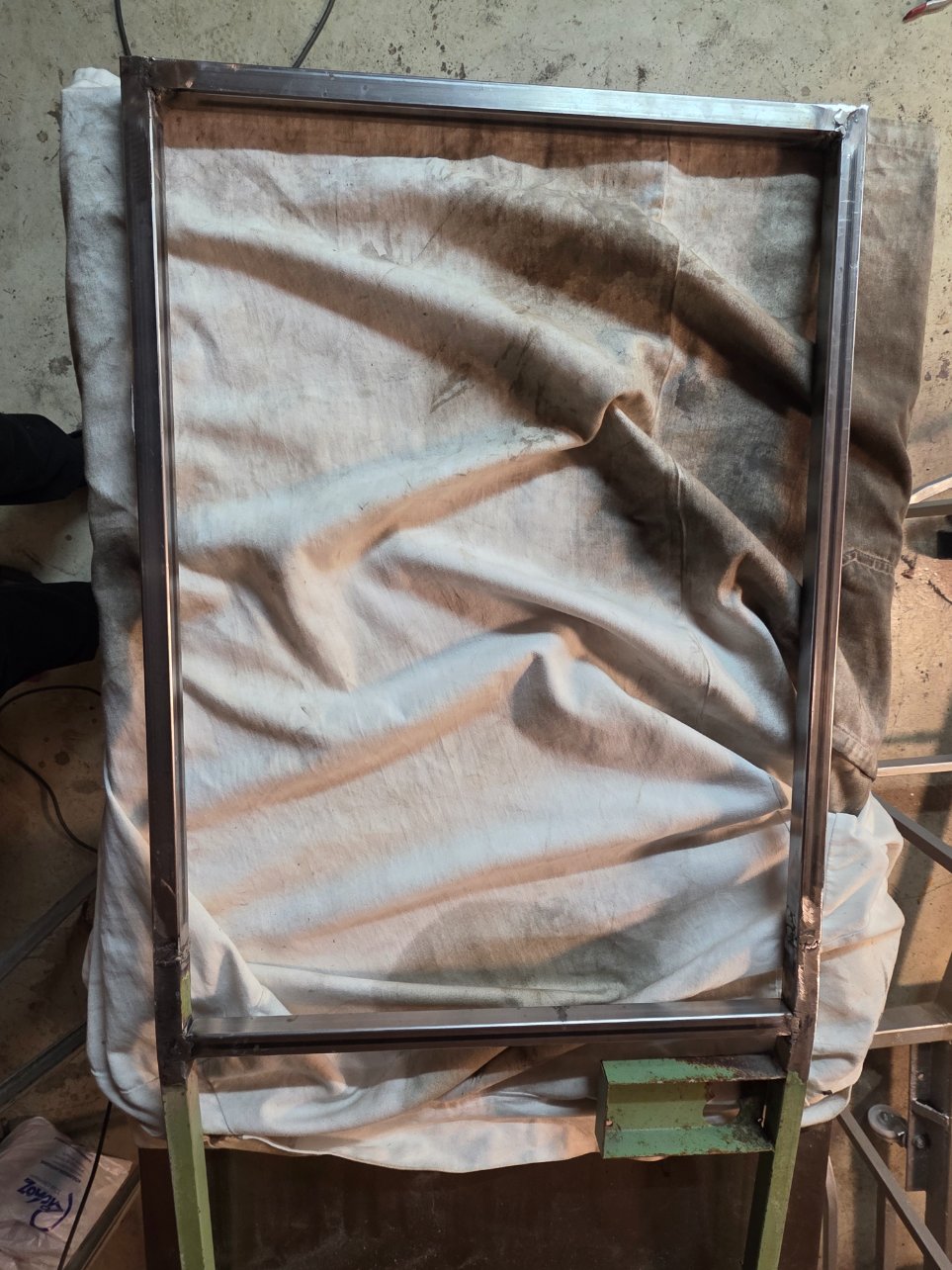

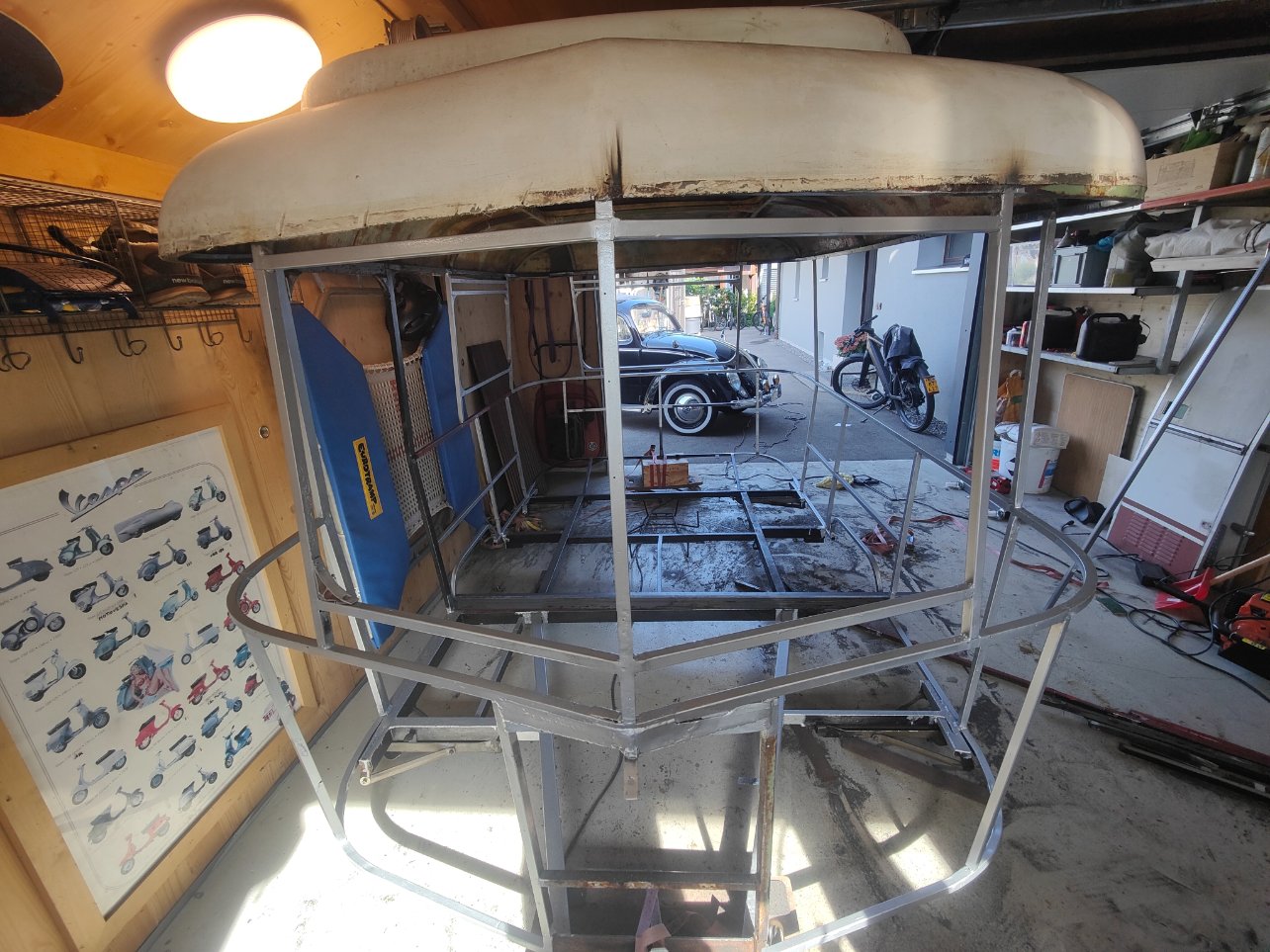

8m de profils 20x20mm remplacés aujourd'hui
Ouverture pour future fenêtre latérale effectuée.
Objectif, fin mois de septembre, châssis terminé
Pas facile, la saison du hockey recommence donc moins dispo le weekend...

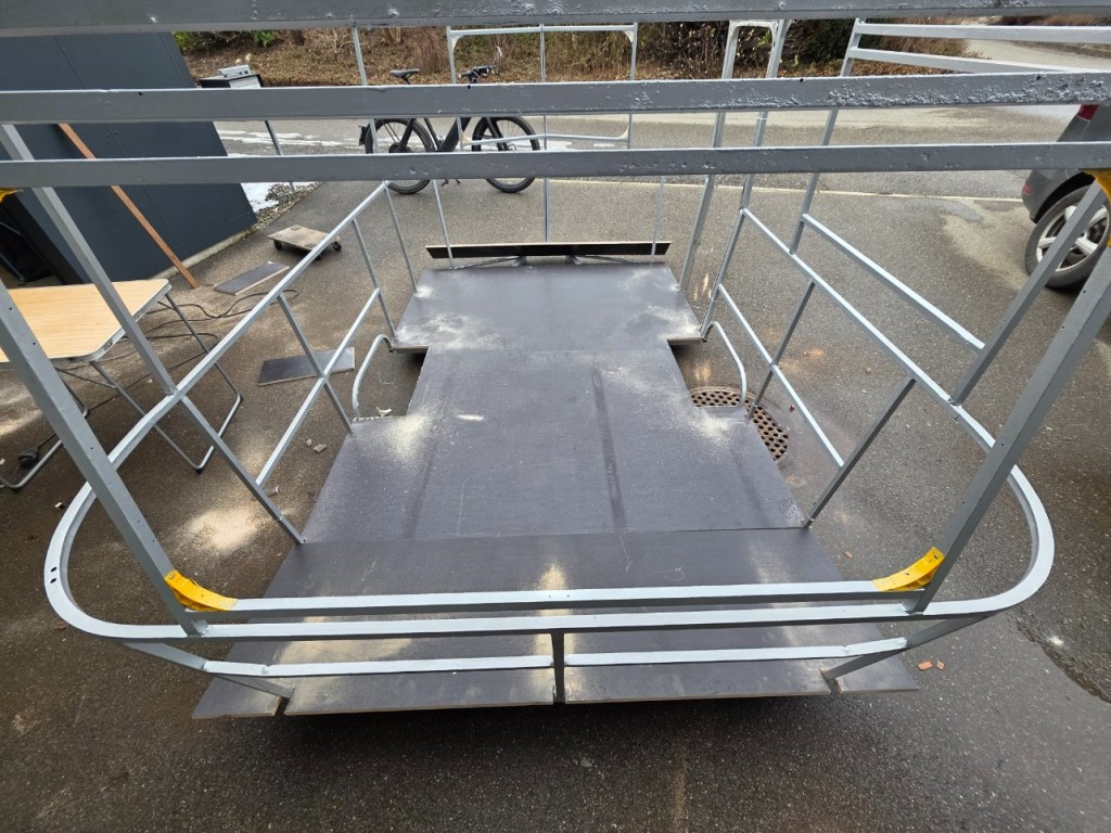

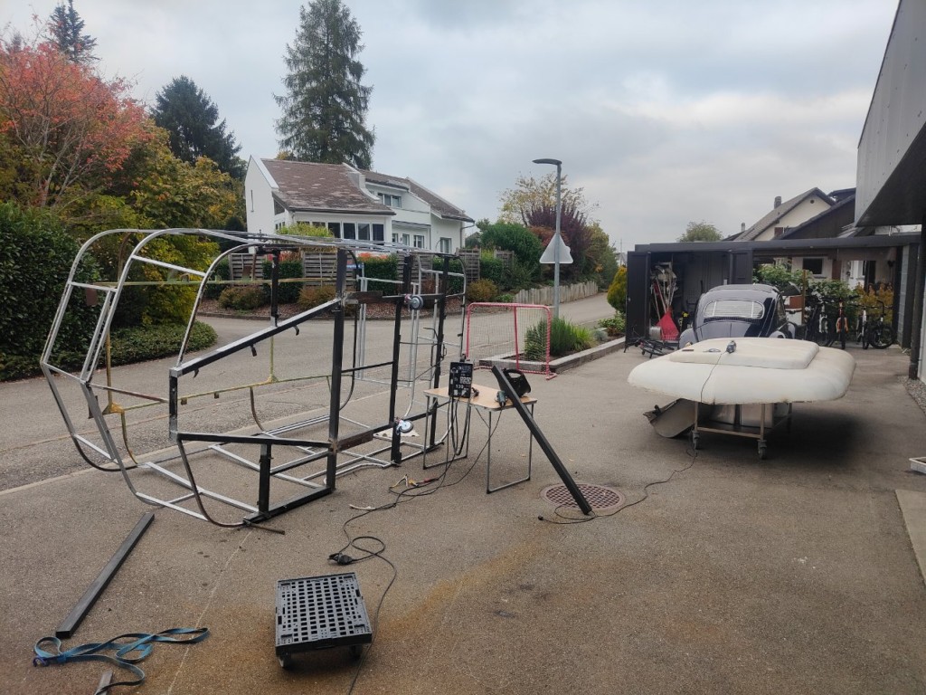

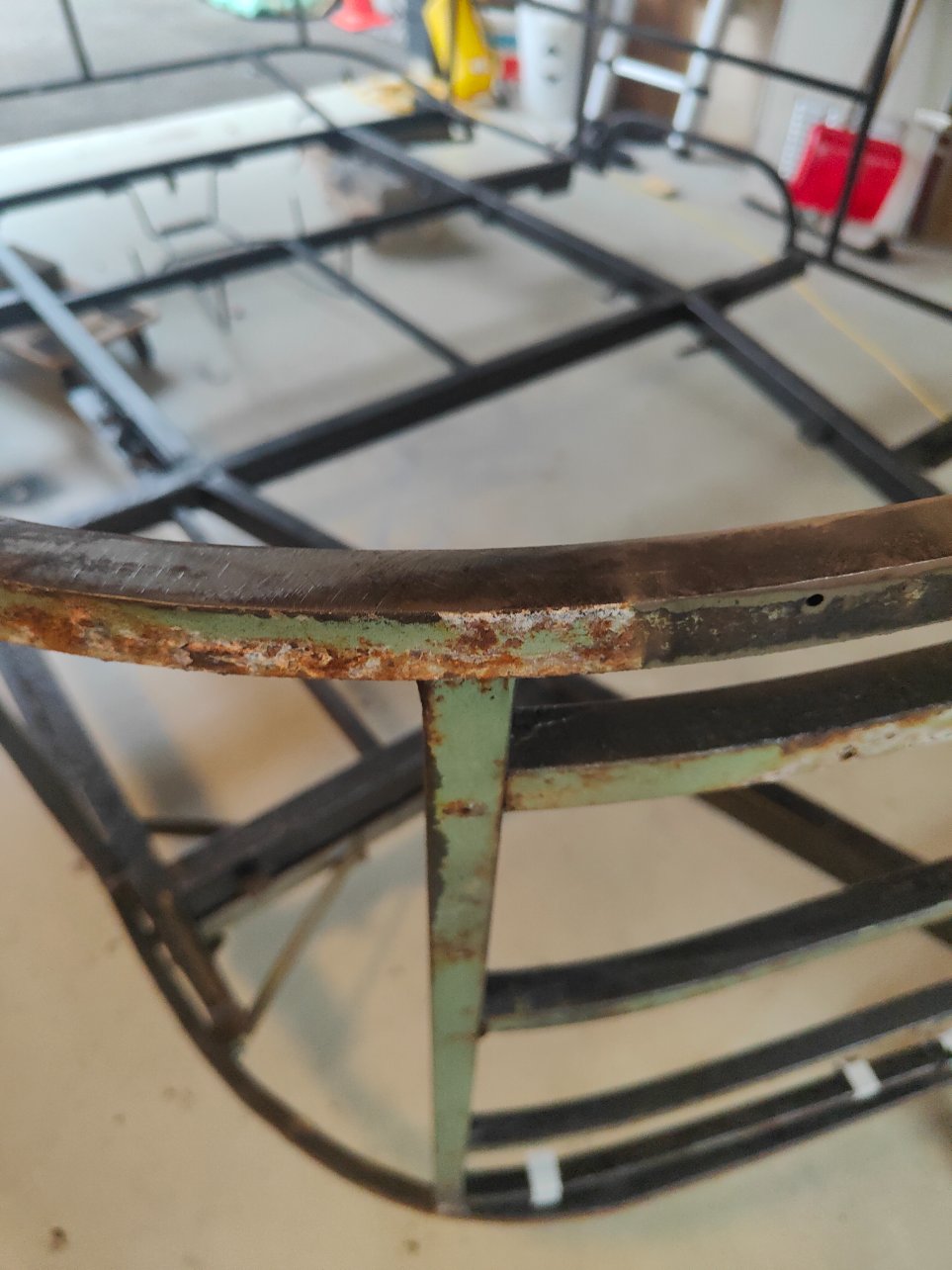

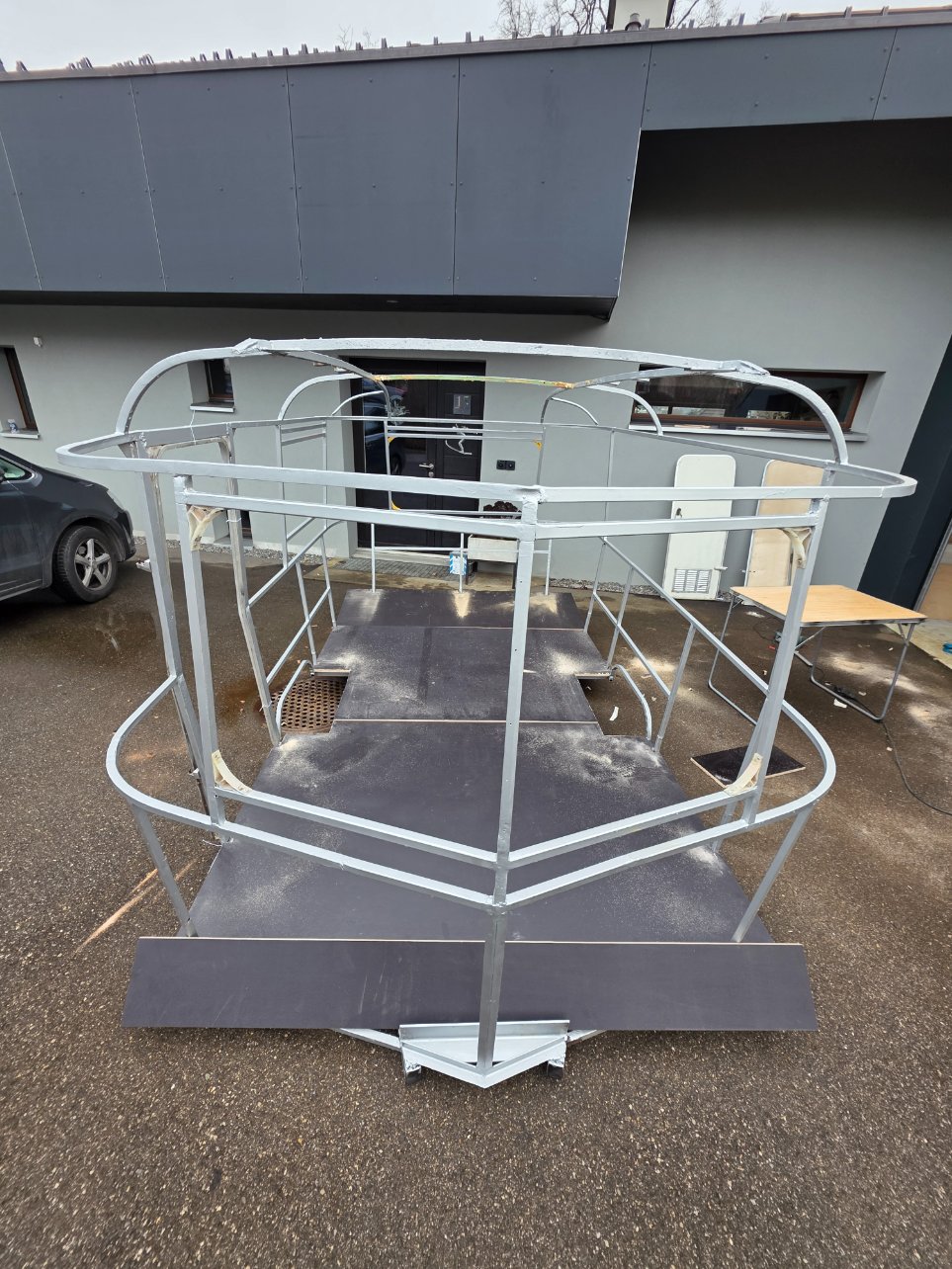

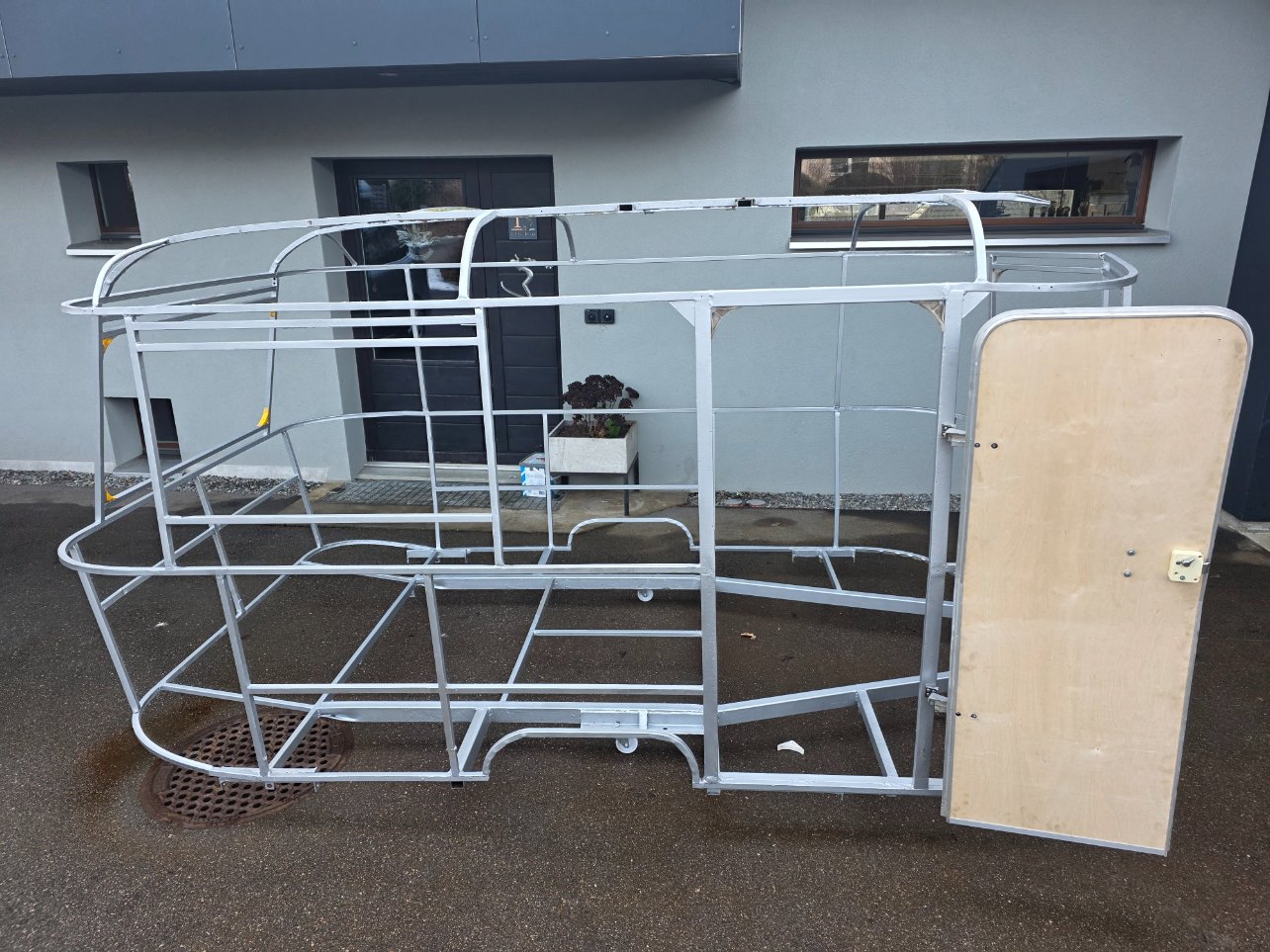

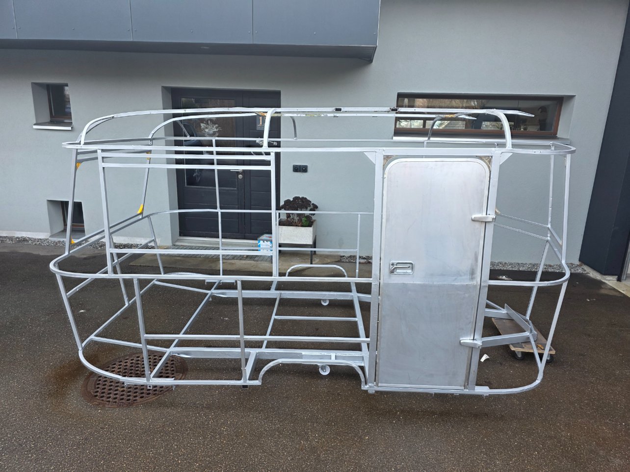

Ça sent la fin des travaux sur le châssis.
Traitement total au Brunox et après couche de gris sur le total.
Re: Recherche pièces pour Eriba Pan/Familia 1970 suite déshabillage.
El_kaczo a écrit : sam. 22 nov. 2025 20:28 Ça sent la fin des travaux sur le châssis.
Ça sent le début de la fin des travaux ! :ghee: :super: :super:

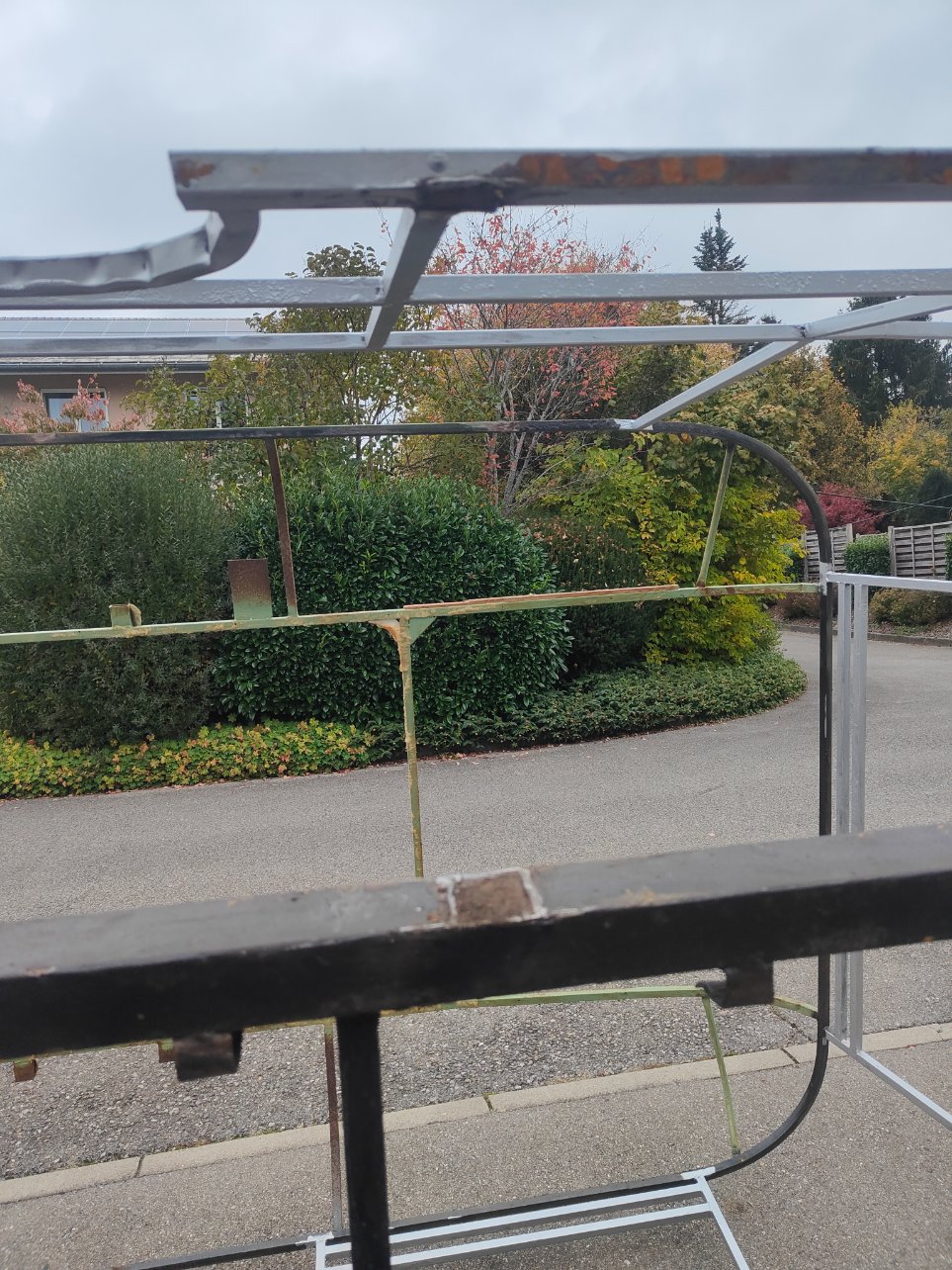

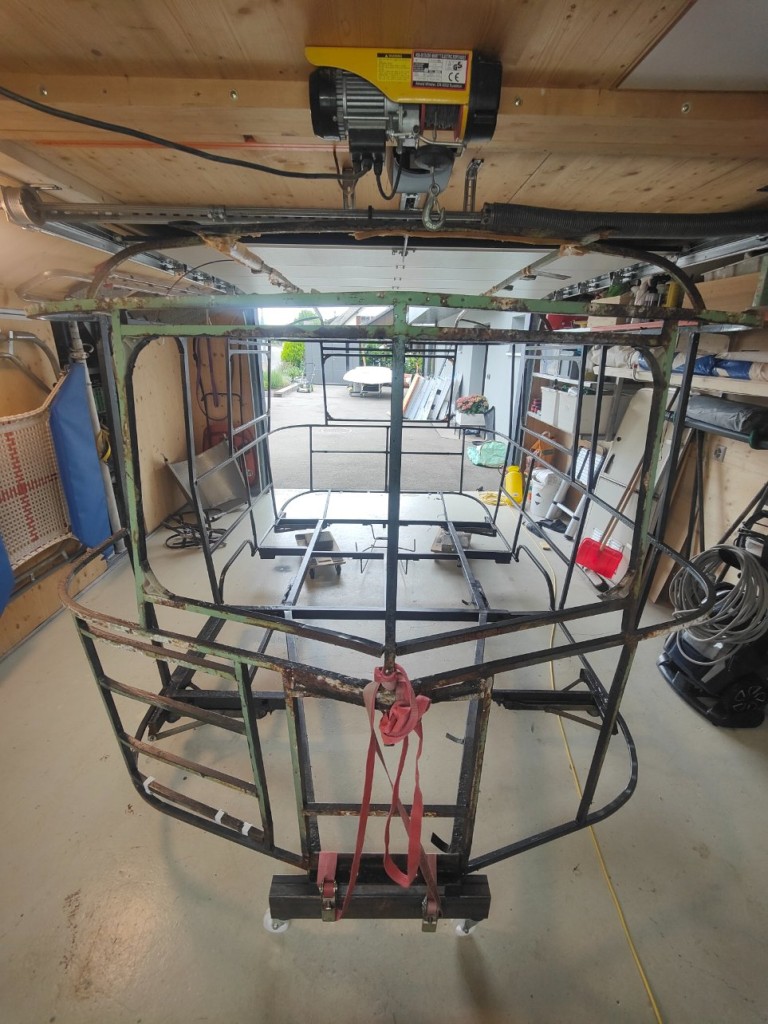

J'ai un peu de mal à visualiser l'avant de la structure, c'est très différent de la Puck, suis perdue :snif:
Tu as des tubes verticaux entre la fenêtre et le bas de la structure à l'avant ?
lamenuis
Messages : 519
prénom : Yann
Message non lu par lamenuis »
Oui, il y a des tubes a l'avant pour soutenir l'ossature de la fenêtre mais il ne les a pas remis.
lamenuis
Messages : 20721
Photo de l'avant d'une ossature de Familia.
Les plaques en tôle plates servent à l'avant pour fixer le pré-détendeur et les autres en latéral pour une éventuelle fixation d'un lit superposé enfant.

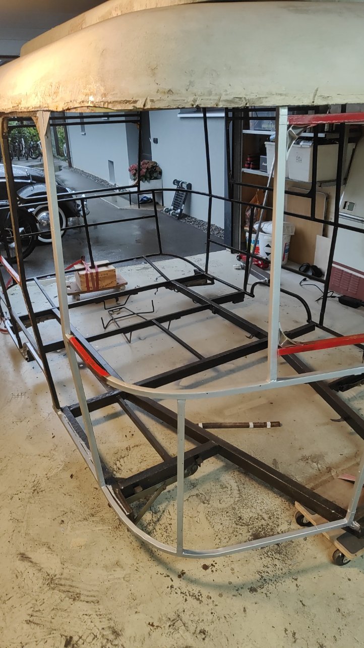

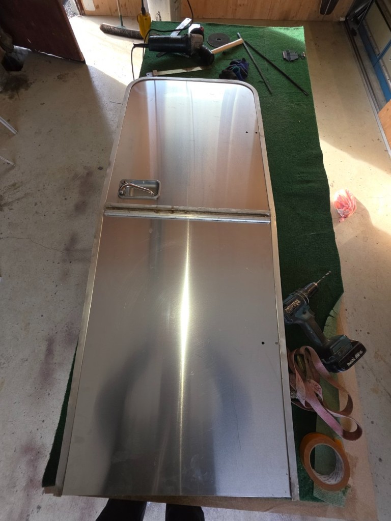

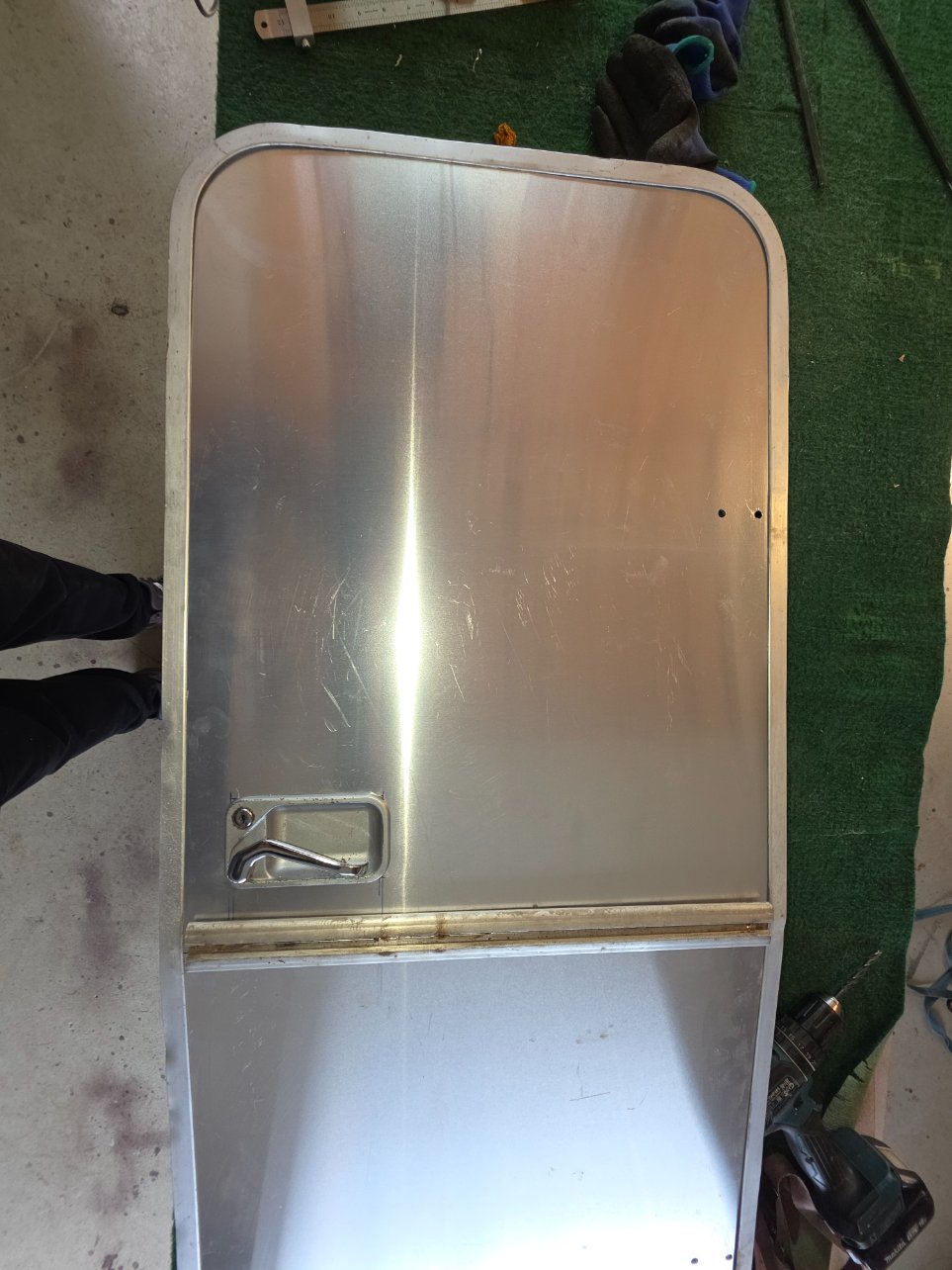

Content la porte!
Elle revient de loin

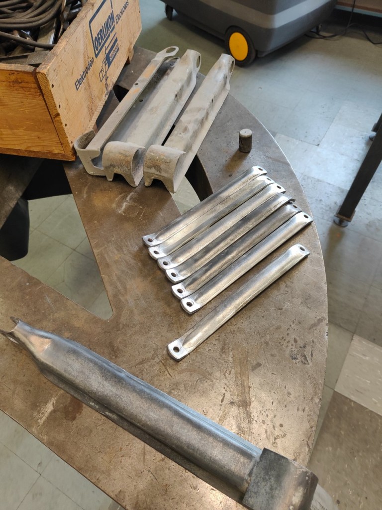

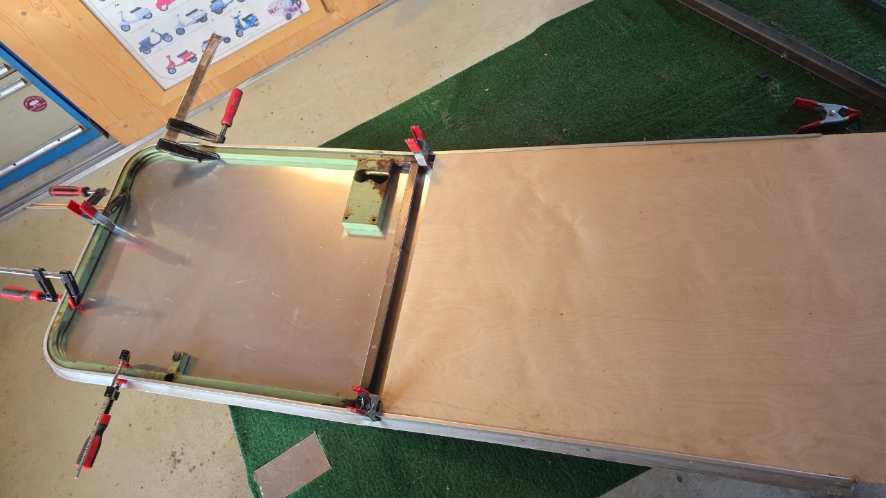

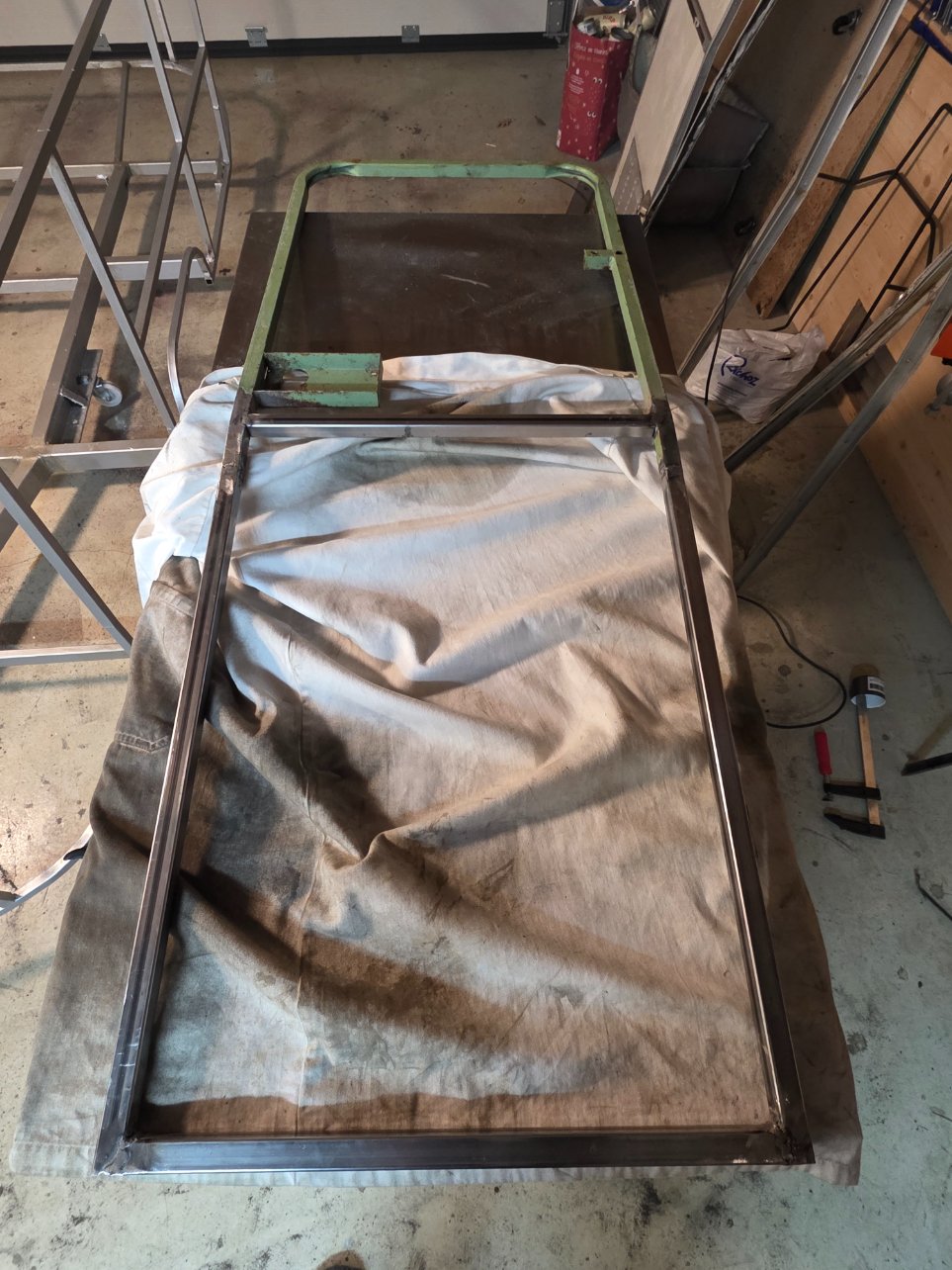

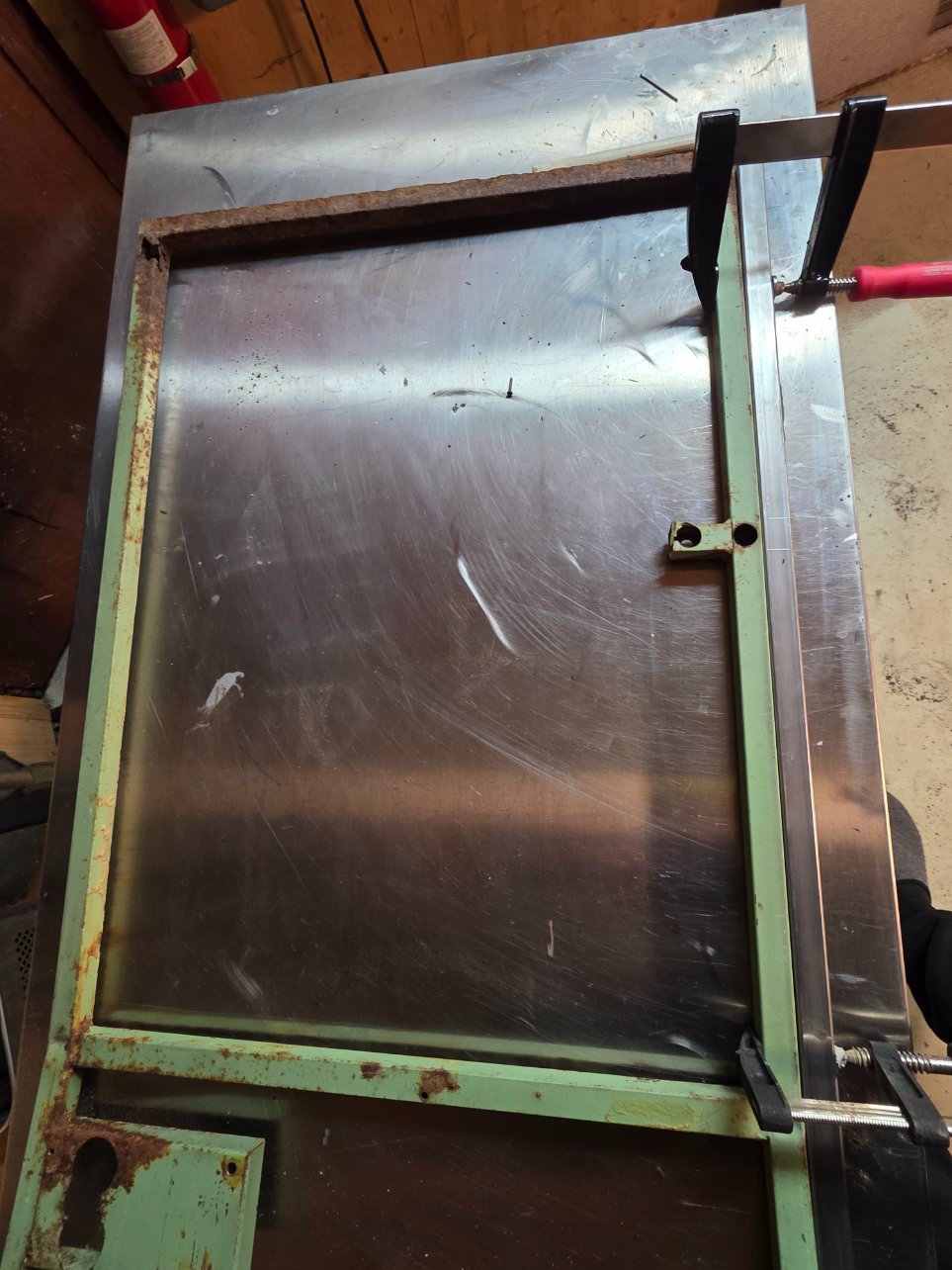

Remplacement de certains profils 20x20 mm de la porte car pourris.

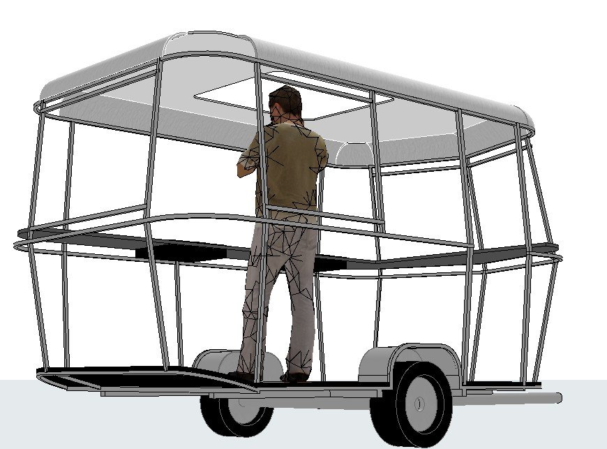

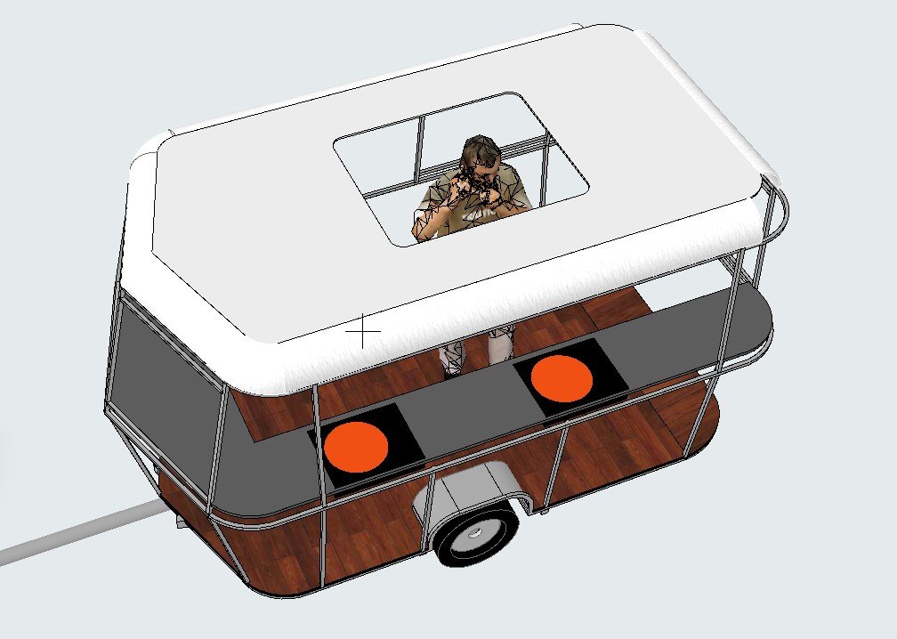

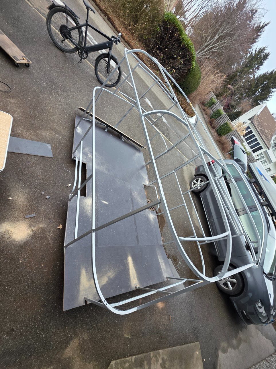

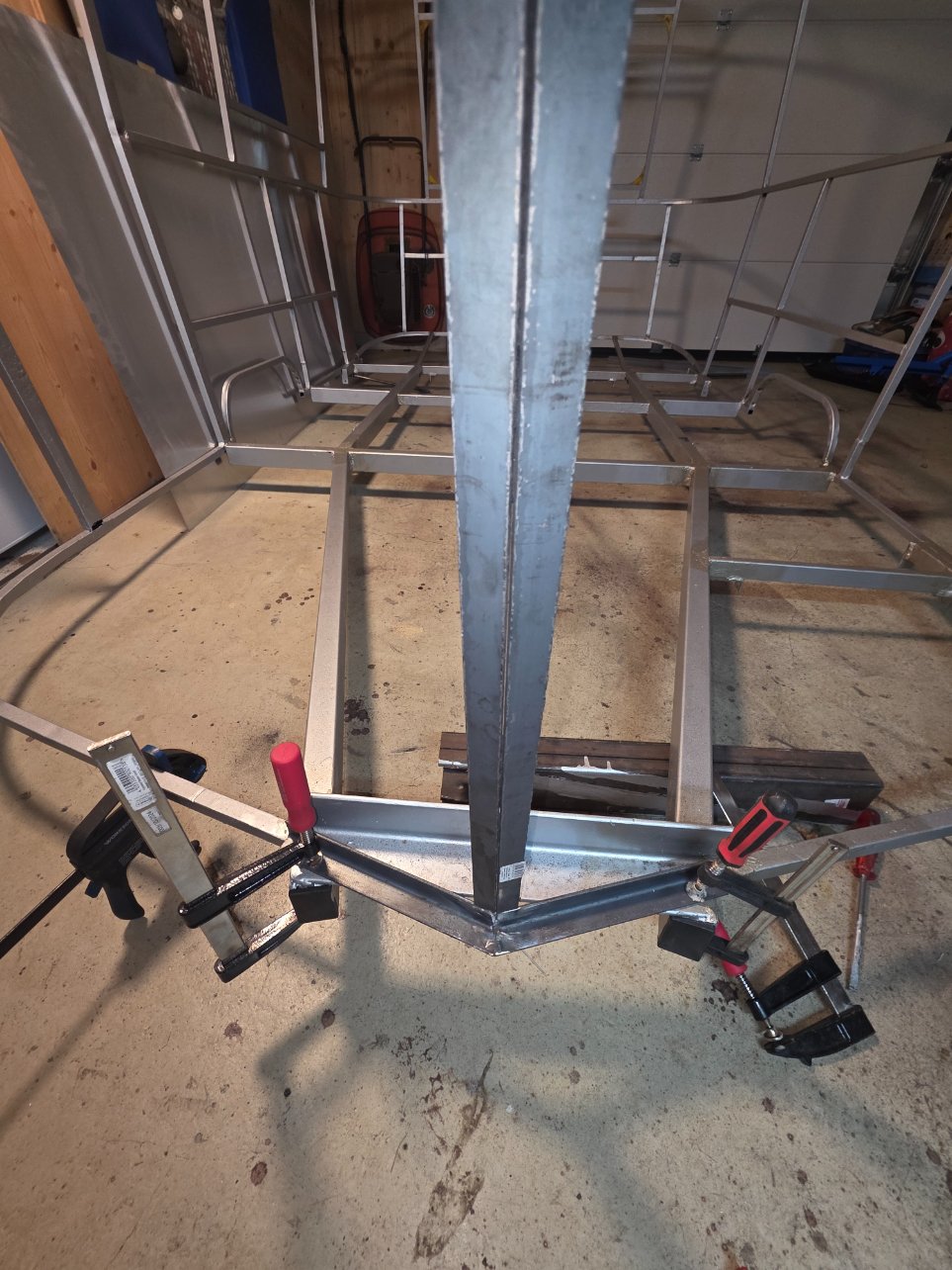

Concernant l'avant la caravane, étant donné sa future fonction, plus besoin de bouteilles de gaz, donc j'ai recréé un nez.
Message non lu par El_kaczo »
Voilà, coincé en montagne dans un appartement et ne pouvant pas sortir car menace d'avalanches, je m'amuse à dessiner mon projet en 3D.
Affaire à suivre!!!

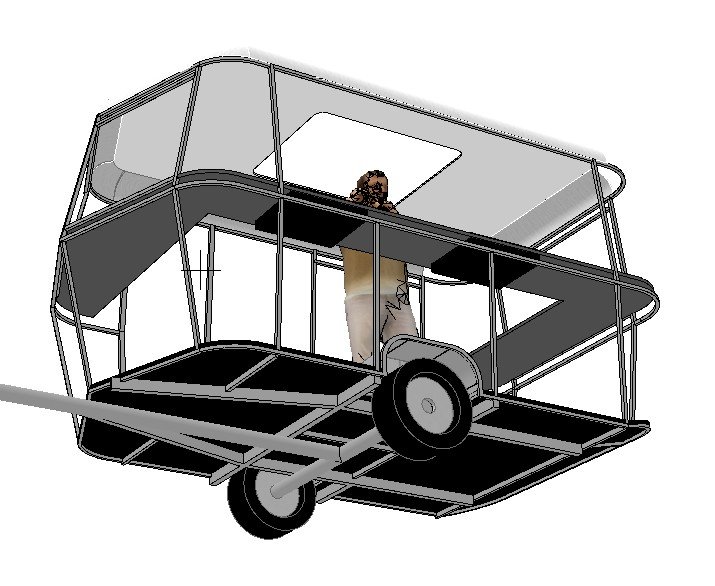

: pers :
Eriba_3d_vue de haut.jpg (89.99 Kio) Vu 9562 fois
