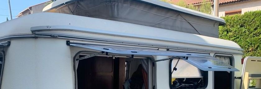

Le proprio actuel a ajouté un rail pour dériver l'eau à l'extérieur du auvent fourni avec la caravane. Est ce que je peux facilement l'enlever (rivets pops) et reboucher les trous sans altérer l'étanchéité ?

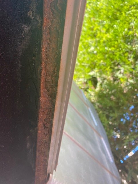

La structure métallique horizontale et arrondie qui va de la porte au timon, sur sa partie centrale est rouillée. le reste est impeccable, le fait est que la caravane étant un chouia penchée vers l'avant, le rail posé a rempli sa fonction, l'eau est partie sur l'avant droit. Je n'ai pas tapé avec un pic pour voir si ça passait à travers, mais sans toucher elle n'est pas perforante.
Si c'est rattrapable je peux le faire avec du RUSTOL-OWATROL + une couche de sika ????? en protection ?

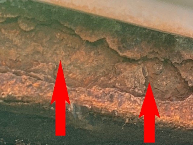

Le tube acier est pourri et bon à changer, du Ferrose ou Rustol sera comme un emplâtre sur une jambe de bois. Pousse avec un tournevis et tu passes au travers, que des oxydes de fer, plus de métal.
Rouille perforante.jpg (58.35 Kio) Vu 1413 fois
Par contre la gouttière au dessus de l'éventuel store beaucoup la voudrait... et si aucune fuites dans les placards, je laisserais.
Re: Rouille sous Triton
La gouttière est disponible chez thule omnistor ( ou était) vue sur une caravane : DrapA : lors du rassemblement à Basedoga parck (Albanya)
Je te conseille aussi de la garder.
