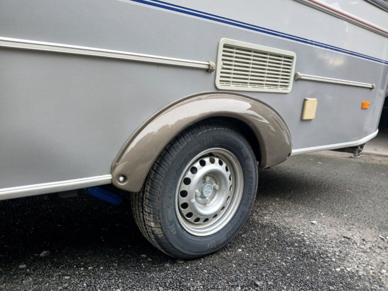

Depuis, la caravane a été réparée et cet été, on est donc reparti en vadrouille. Par contre, j'ai eu la sensation que la caravane faisait du va et vient (lacets). Sensation accrue lors des dépassements des PL. Généralement je me cale à 106 km/h. A savoir que je ne les double qu'à plat ou montée, jamais en descente même à 100. Également, la caravane est équipée d'un Alko AKS1300.
Peut-on imaginer que le moyeu, ou essieu en ai pris un coup lorsque la caravane a tapé par terre (non détecté par expert et réparateur) ou suis je totalement parano ?
Merci pour vos avis.

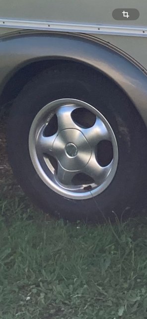

PS : Ayant perdu la roue, je suis à la recherche d'une roue de remplacement au cas où (dernière photo). Le réparateur n'a pas trouvé et m'a mis des roues acier. Bon après, c'est pas très grave. L'expert m'a même contacté pour savoir si j'acceptais la roue acier, sinon elle partait en destruction !!! 8| 8| pour une roue alu ...

Après réparation :
