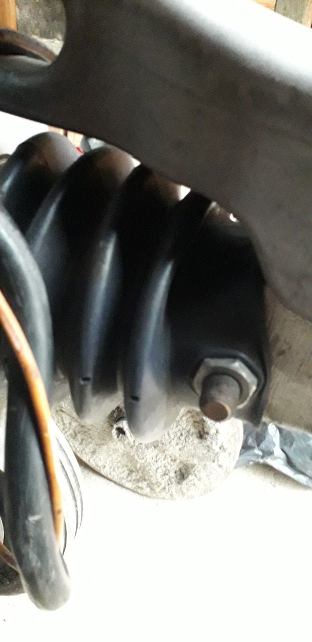

Je ne suis pas satisfait du soufflet monté sur ma Triton.
de ce coté ça va...
Mais de celui-ci, il ne sert à rien.
Est-ce que l'un d'entre vous à une meilleure solution ?
D'avance merci.

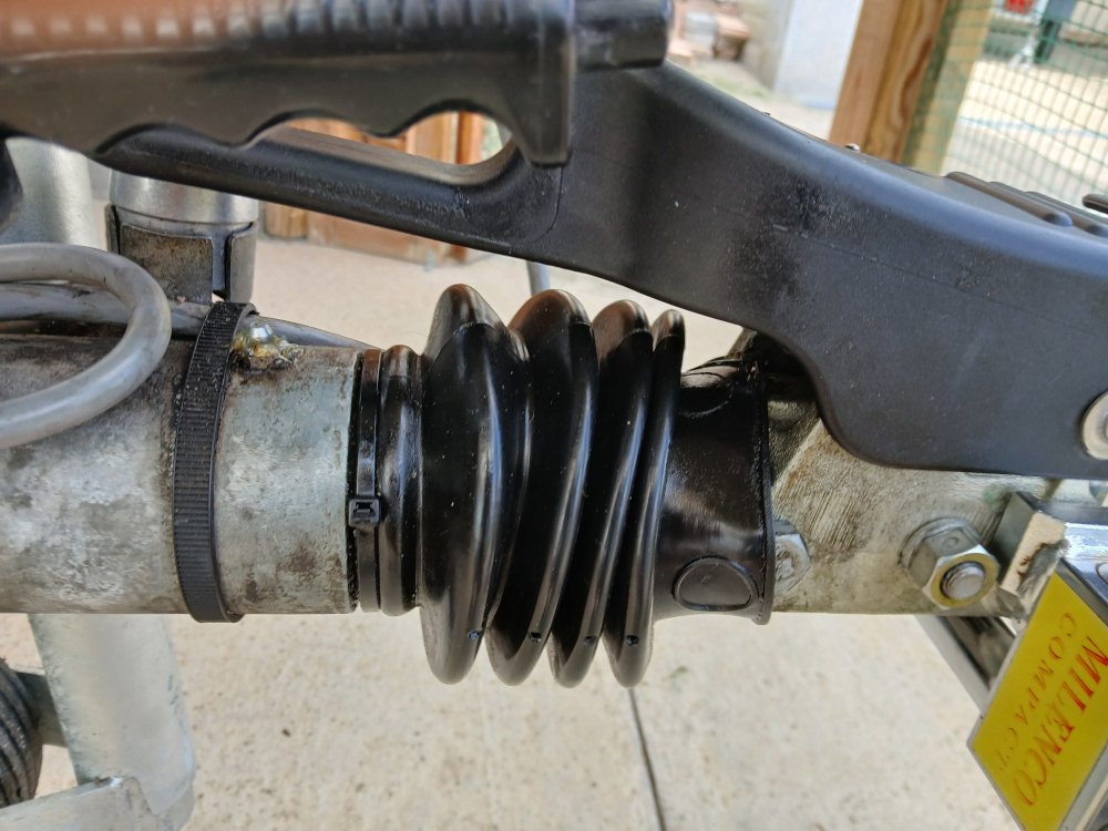

J'essaierai de faire une découpe devant pour qu'il s'intègre mieux à la tête Al-ko et je mettrai un collier comme tu as fait sur l'arrière en positionnant les petits trous en bas pour évacuer l'humidité potentièle.
C'est juste ma réflexion qui vaut ce qu'elle vaut... :D

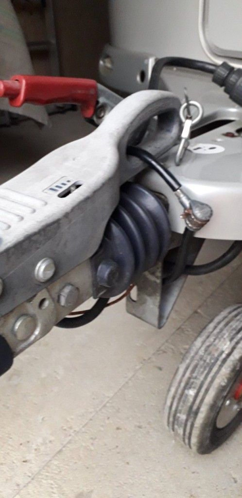

Et si tu tournais ton soufflet de façon à avoir l'arrondi de dégagement en dessous. Peut-être que tes 6 pans se trouveront en face de leurs emplacements.

+1, photos à l'appui j'ai le même anti lacets.
Re: Soufflet!
En fait non tu as juste à découper le trou pour l'écrou sur la droite, oups !!! je viens de revoir tes photos sorry.

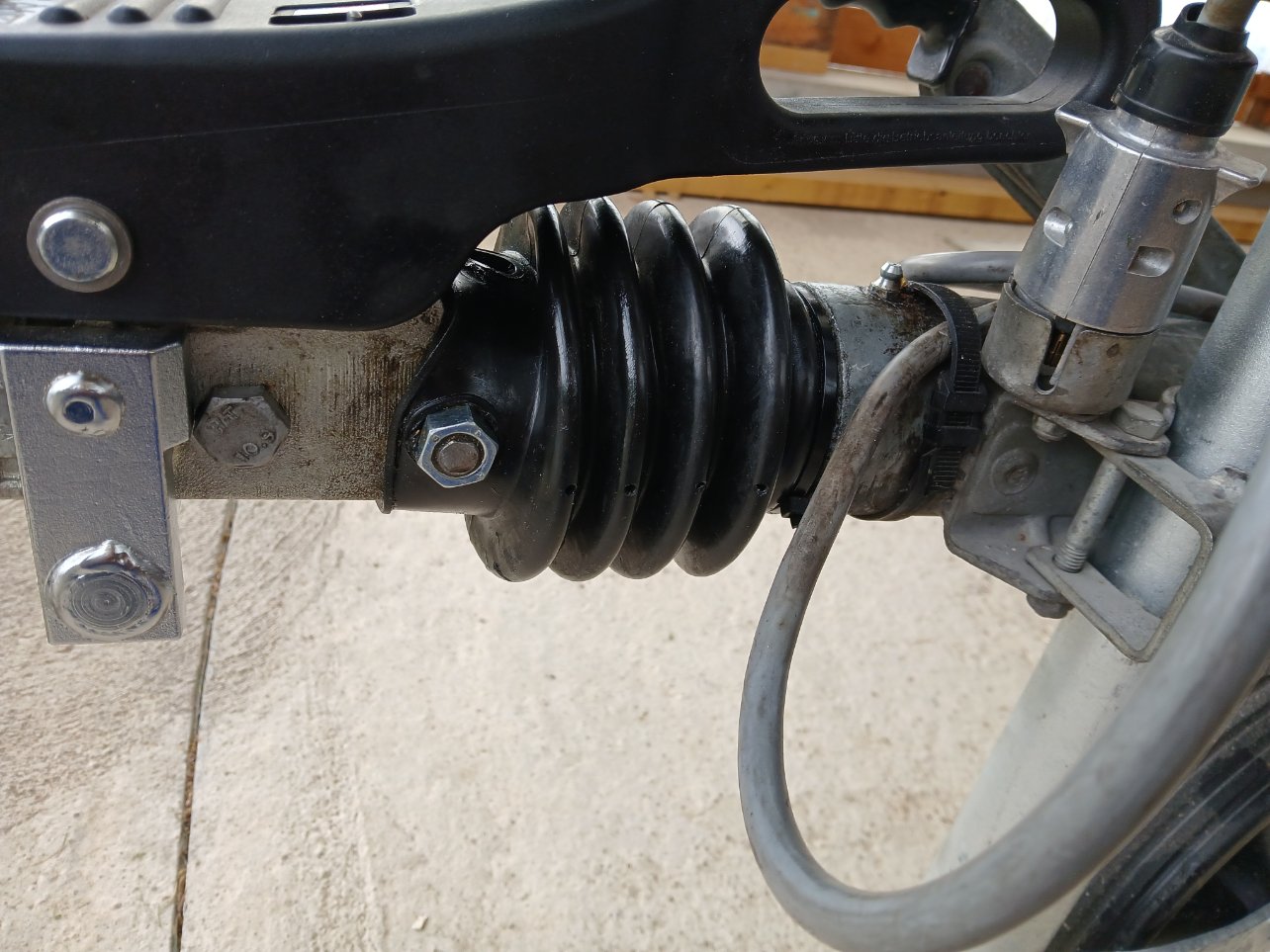

je me suis fabriqué un emporte-pièce et tourné le soufflet et c'est fini.
C'est quand même mieux.
comme eribabinbin je pense que les trous servent à laisser sortir l'air, je ne les ai pas bouchés. Merci à vous deux!
