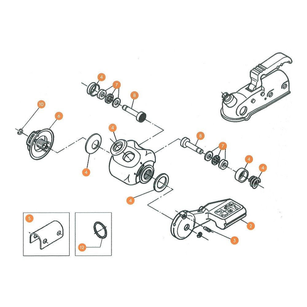

J'ai remonté le tout en respectant cette vue éclatée trouvé sur le Web.
Avant j'ai vérifié le diamètre de la boule suivant les données du constructeur Al-Ko. Il est largement bon. En même temps l'attelage n'a tracté que deux saisons.
Et là surprise le serrage de la poignée rouge après avoir serré l'autre extrèmité jusqu'aux clics, utilisation classique, est sans effet. Je n'ai pas de résistance du tout de la poigné rouge....El la boule n'est pas serrée.
Du coup c'est moi qui ai les boules. :pleur4:
J'ai dévissé la vis de la poignée rouge qui se termine par une bille. Je n'ai rien trouvé d'anormal si ce n'est que la bille, qui ne semble pas abîmée, ne tourne pas. Si je visse un peu plus celle-ci je bloque la poignée rouge.
Je suis dans l'impasse. :rougefaché:
Un génie aurai-t'il rencontré et solutionné ce souci ?

En fait je suis un couillon mais aussi géni puisque je le reconnais :mdr3:
J'ai trouvé cette autre vue avec un détail supplémentaire.
Capture d'écran 2025-09-11 190110.png (95.04 Kio) Vu 2448 fois
Le ressort était à l'envers ! ca semble bon maintenant :glups:
