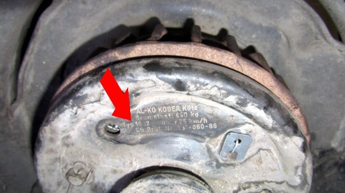

La référence des freins se trouve gravée dans le métal de la flasque.
Pour Famila type 1637.

Je ne sais pas si ça correspond à ce que tu as, il faut passer sous la belle avec une brosse métallique pour voir le type gravé dans la flasque.

j'ai trouvé la réf des mâchoires AL KO sur la plaque derrière la flasque: FS 160 36, mais ce que je trouve sur le net c'est 160 35, est ce que le millimètre en moins est grave docteur ?
Re: Regarnissage Ferodo
Posté : mar. 7 oct. 2025 18:22
Si 160 est le Ø en mm et que 36 est la largeur en mm, il me semble que 35 fera l'affaire, mais je ne sais pas si la référence est notée comme cela....
As tu sorti un tambour pour vérifier ??
On ne voit pas la plaque en entier... est ce un essieu ALKO ou autre marque reprise par ALKO ??

C'est un FTF, effectivement 35 c'est la largeur des garnitures
