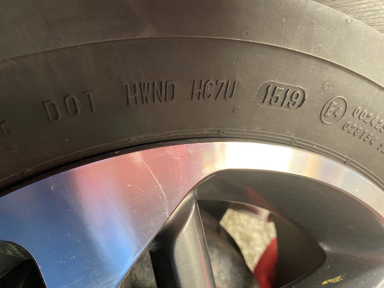

Les pneus de ma 542 de 2019 sont visuellement en bon état, néanmoins j’envisage leur remplacement après vos avis et conseils
Merci de vos retours

Tu peux les changer : 1519, semaine 15 de l'année 2019 donc + de 5 ans.

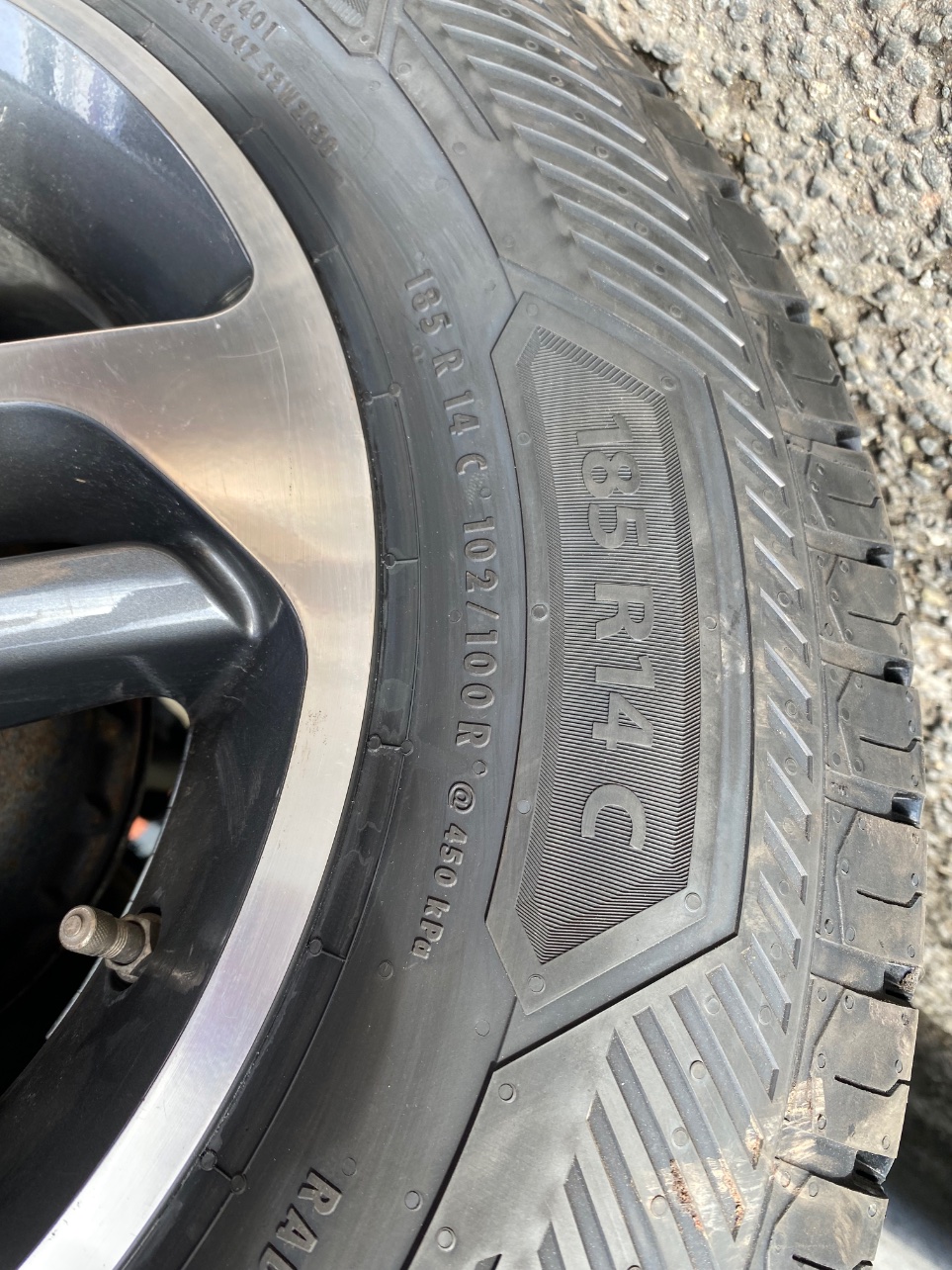

Et fait monter des pneus "C" comme camionnette et pas de pneus "voiture".
et pour la pression de 3.5 à 4 bar pour ton modèle

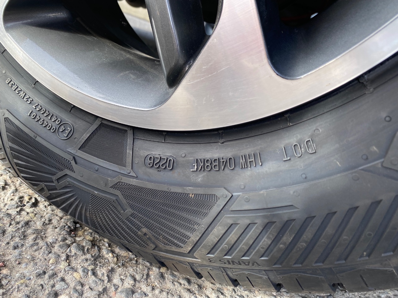

Voilà opération pneus effectuée , les mêmes que ceux montés à l’origine par Eriba mais qui n’étaient pas équilibrés.
Donc 2 pneus montés équilibrés marque Barum pour 221 € ! et oui J.ai oublié la roue secours!!!

Et quelle date de fabrication ont-ils ??

Bien pour la date, des pneus tout frais !!
