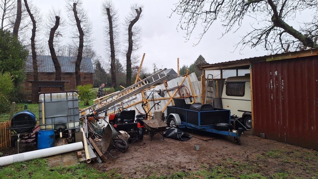

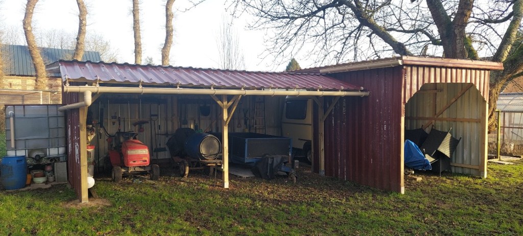

Le soir je fais le tour de tout ce qui pourrait voler, je suis confiant mais méfiant sur l'avancé de l’appentis mais tout de même avec 60 kg de béton sous la terre à chaque pied ça va aller !! et ça ressemblait à ça:
ca c'etait avant !
ca c'etait avant !
Boules Quies pour dormir, parce que je suis sensible au bruit et que la charpente craque.
5 H debout je jette un œil ; bon oui ça souffle mais nous avons eu bien pire !
Je me recouche, re boules Quies puis dans le sommeil je sens une secousse du plancher de la maison, ça arrive quand déferle une bourrasque parfois, je me réveille à peine puis continu à rêver .
10 h ma femme se lève revient et me dit :"Reynald , le bâtiment à coté de la caravane s'est envolé " : Storm :
Goretti a frappé, une macro rafale a emporté l’appentis et a arraché mes tirefonds me dis-je !
Bizarre 83 km/h la rafale la plus forte sur ma station météo ... mini tornade alors puis quelques tuiles chez lez voisins, l'abri de jardin du voisin pulvérisé, un pin cassé à la tête et des ramures de hêtre de 40 a 45 cm cassés sur le chemin 50 m plus loin, bon je me dis que la chance c'est que l'abri de la Careyvan n'a rien, mais je trouve ça étrange .
Et là j'expertise mes supports métallique intact et aucune trace de mes tirefonds fantôme, je vais voir les pieds en bois ; aucune trace d'arrachement :triste2:
D'un coup la mémoire me revient ; PUTTTAAINNNN j'ai oublié de racheter des tirefonds et de les visser, le coupeRey est tombé :
goretti 1/abri 0
goretti 1/abri 0

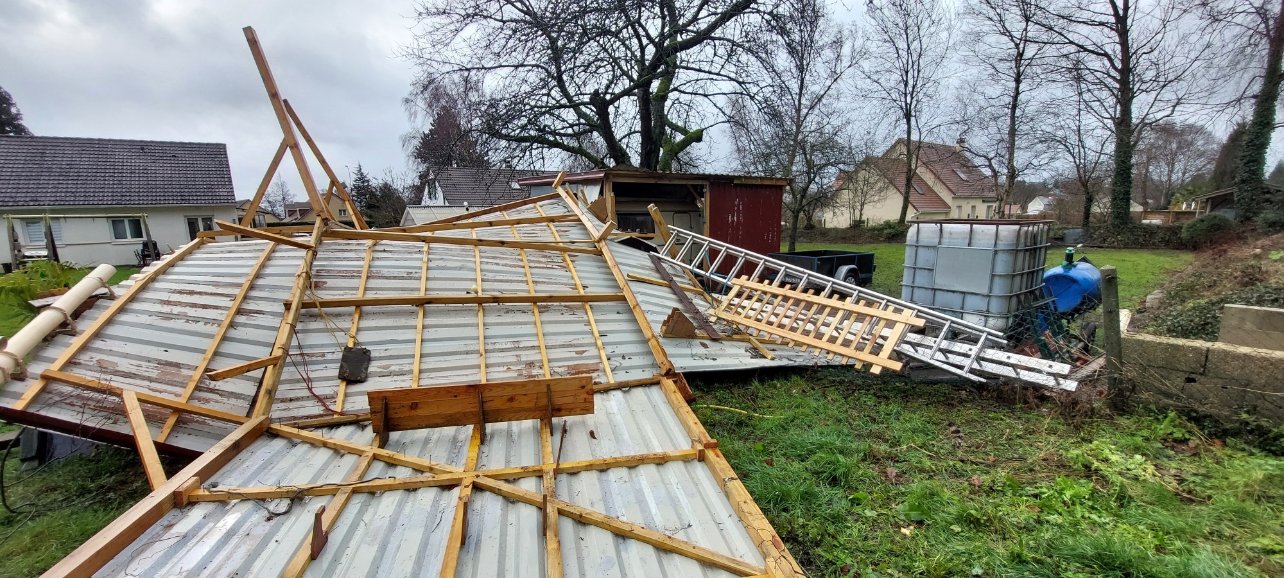

et vue de chez le voisin.
goretti 2/abri toujours 0
Verdict à refaire !!!
Certes l’appentis était orienté plein Ouest, mais ça aurai tenu SI ! Mais avec des si, on refait des appentis.
Alors pensez aux tirefonds et bonne année :mrgreen:

Si tu refais, laisse une partie ouverte pour échappatoire au vent. Là tu avais aussi ce qu'on appelle l'effet "spinaker". Le vent s'engouffre sans pouvoir s'échapper.
Ne serais-ce qu'un genre de persiennes assez ouvertes.

Outre les conseils des copains, mets des sections bois plus importante (ok ce ne pas moi le payeur) une ossature de cette importance demande à minima du 15/15 en poteaux porteurs et des vrais pannes. Poteaux bien ancrés à la base.
Ce n'est pas un reproche, ne le prends pas mal, regarde ce que les anciens faisaient ;-)

En fait à la base ce sont 2 carports modifiés pour obtenir une pente et renforcés.
Je vais grossir certaines sections.
Les pieds sont en 10x10 .
