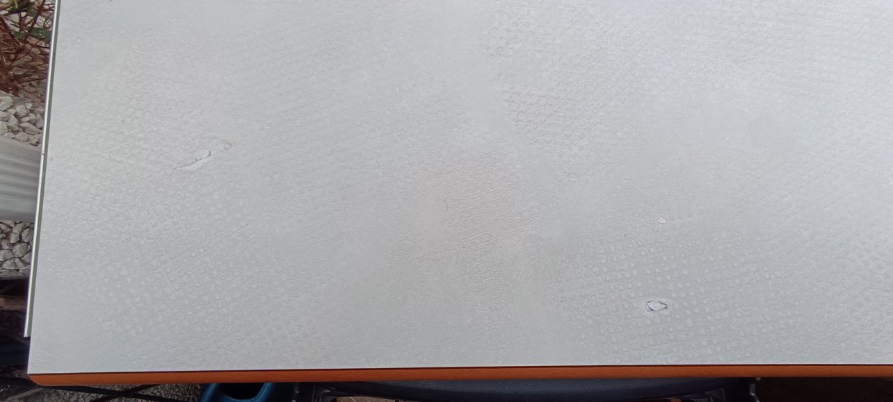

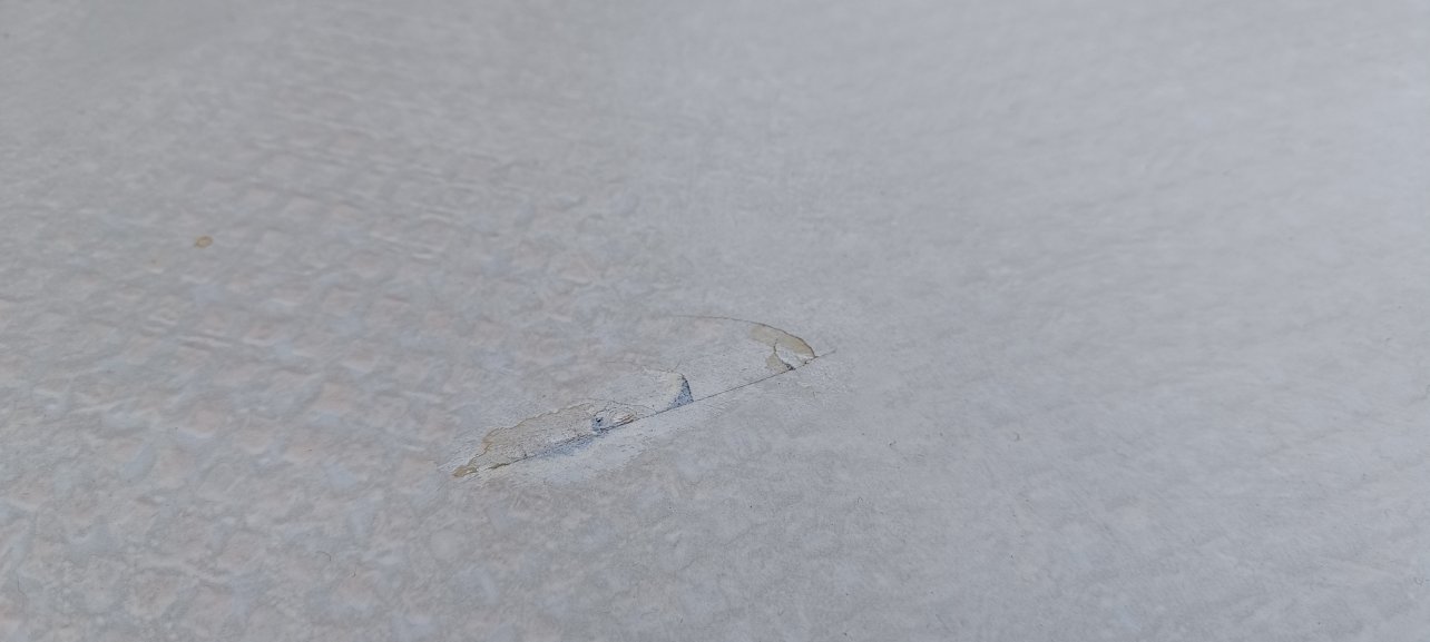

Notre Eriba 418 de 2005 achetée l'année dernière est plutôt en très bon état, sauf la tablette de la dinette qui a été abimée/restaurée par les anciens propriétaires.
Il y a trois beaux accrocs bien visibles. Ces accrocs ont été rafistolés avec plus ou moins de réussite (plutôt moins que plus :gene: )
Pendant que la caravane hiverne tranquillement dans son coin, j'ai ramené la table à la maison dans l'espoir de masquer un peu mieux ces marques.
Je pensais poncer la surface de la table, puis bien combler les trous, poncer et remettre un coup de peinture sur toute la surface.
Le problème que je vois, c'est qu'on va perdre l'espèce de texture dans la peinture, mais tant pis. Et il faudrait que la nouvelle peinture soit suffisamment résistante pour ne pas prendre de marques dès qu'on posera une tasse de café ou qu'on mangera dessus.
Quelqu'un a de l'expérience dans ce genre de choses ? Je suis un peu une quiche en matière de resurfaçage de bois :mrgreen:
Merci d'avance à ceux qui prendront la peine de lire et de répondre :merci:

Essaye de trouver du "Formica" assorti ou à ton goût, tu rayes la surface ( ponceuse gros grain) et tu colles ton formica à la néoprène, enduire les deux surfaces, attendre que ça ne colle pas au doigt ( comme une réparation rustine vélo) et tu colles.

Je suis sûr que Benjamin a raison. J'ai restauré des meubles toute ma vie et je ne vois aucune autre solution satisfaisante.

Perso, je ferais (fais) ça avec de la soudure à froid, c'est à dire du plastique genre LEGO fondu dans de l'acétone. Et après, ponçage aux # grains. Avec ces briquettes, il y a un large choix de couleurs.

Merci pour vos réponses.
Le tuto vidéo Youtube est chaud, même si le résultat est nickel. Je ne suis pas super motivé pour aller à ce niveau de restauration au poil de *** près. De mes souvenirs des rares fois où j'ai essayé de monter des maquettes, je n'ai pas la patience :hehe:
