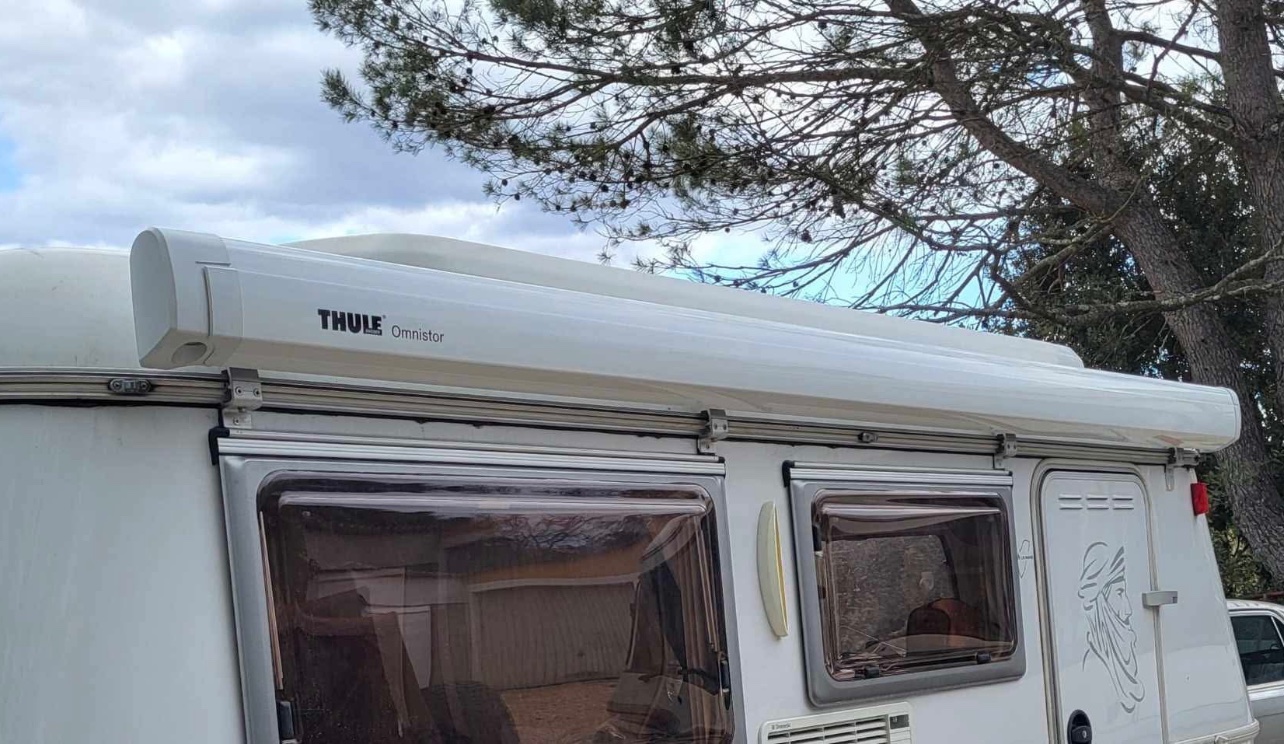

Le Thule étant monté depuis l'origine (2008) avec 3 supports (il faut 4 à partir de 4 mètres de store) j'ai bien envie d'en poser un 4eme, je ne me sens pas trop à l'aise avec un store de 25 Kg sur 3 supports de 18 ans d'age et en plus aucun posé face aux montants verticaux comme les spécialistes le disent ici.

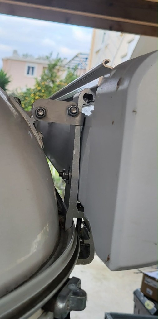

Salut, il doit me rester 2 supports de mon omnistore je crois
Modifié en dernier par phane le jeu. 26 févr. 2026 22:04, modifié 1 fois.

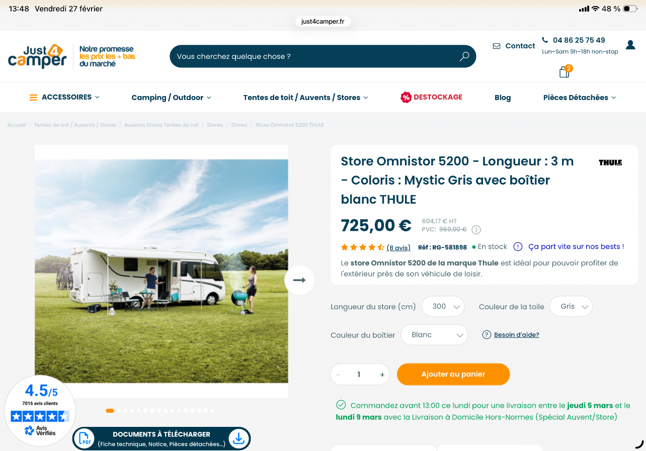

phane a écrit : ven. 27 févr. 2026 12:17 Il me reste deux supports, un chacun si ….
Merci phane pour la photo, garde au chaud au cas ou j'ai besoin par contre à tu la longueur de ton thule oministore car il me semble plus de 3 m

Sur la mienne aussi il a fallu retravailler les supports (la courbure du toit n’est pas la même sur toute la longueur, pour placer la patte au-dessus les vitres il a fallu retailler… 🤪)

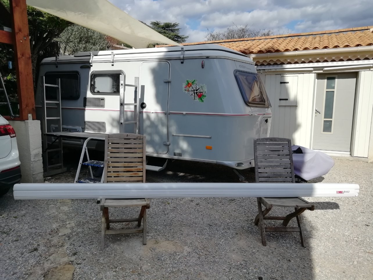

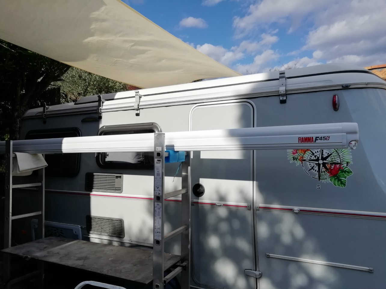

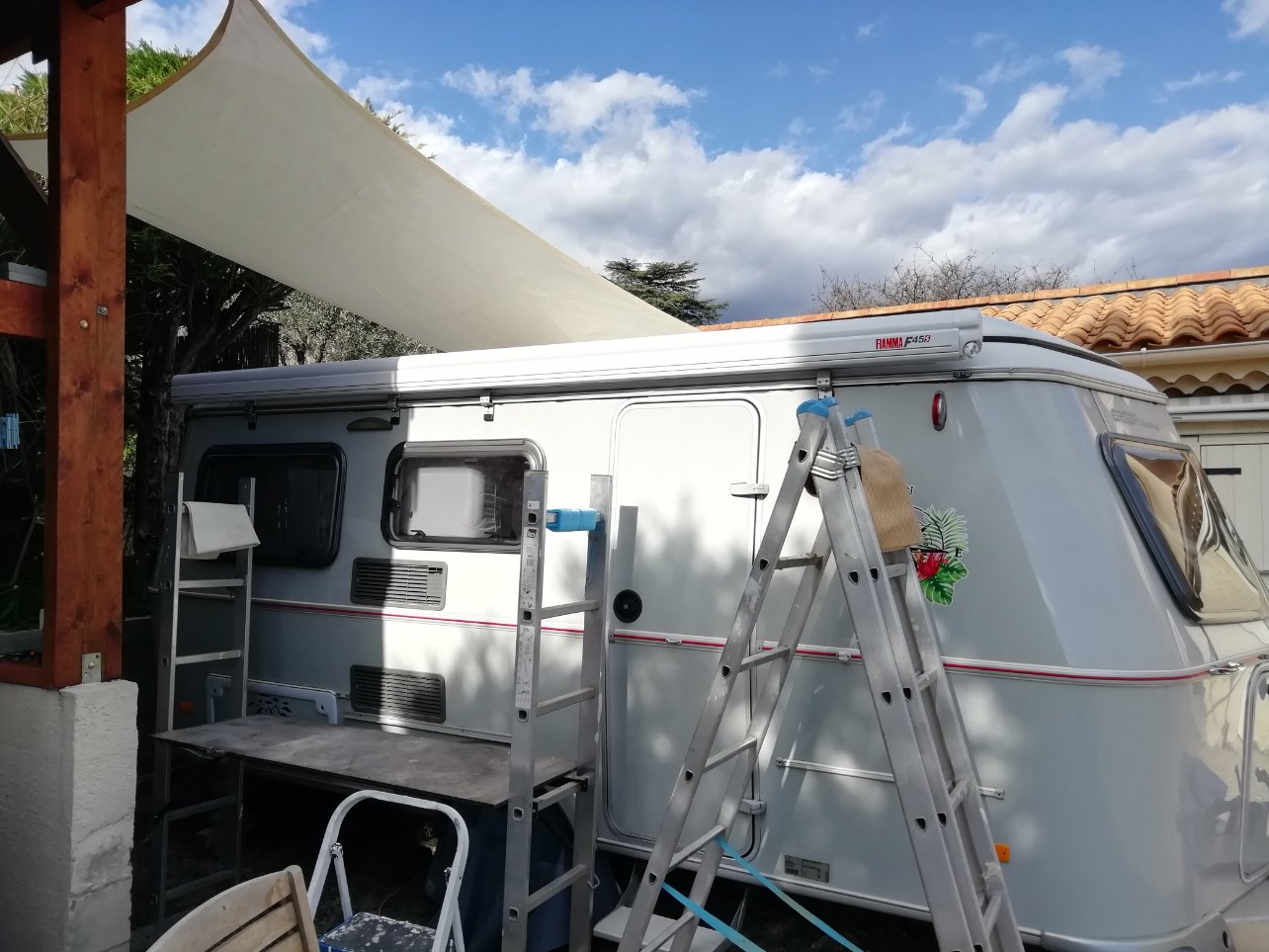

A y est c'est fait.
Hier j'ai découvert laTroll de sa couverture d'hiver, (pas mal très respirante, pas d' humidité du tout)
Préparation de tout l'attirail et aujourd'hui pose du support.
D'abord :
Donner du galbe à la console selon Benjamin. Préparer le mastic pour les troutrous et la colle pour la console sur le toit.
Le store en approche .
Puis un épaulé/jeté et hop du premier coup.
Reste à mettre des boulons pour fixer le store aux supports.
Et un spécial merci à Stéphane.

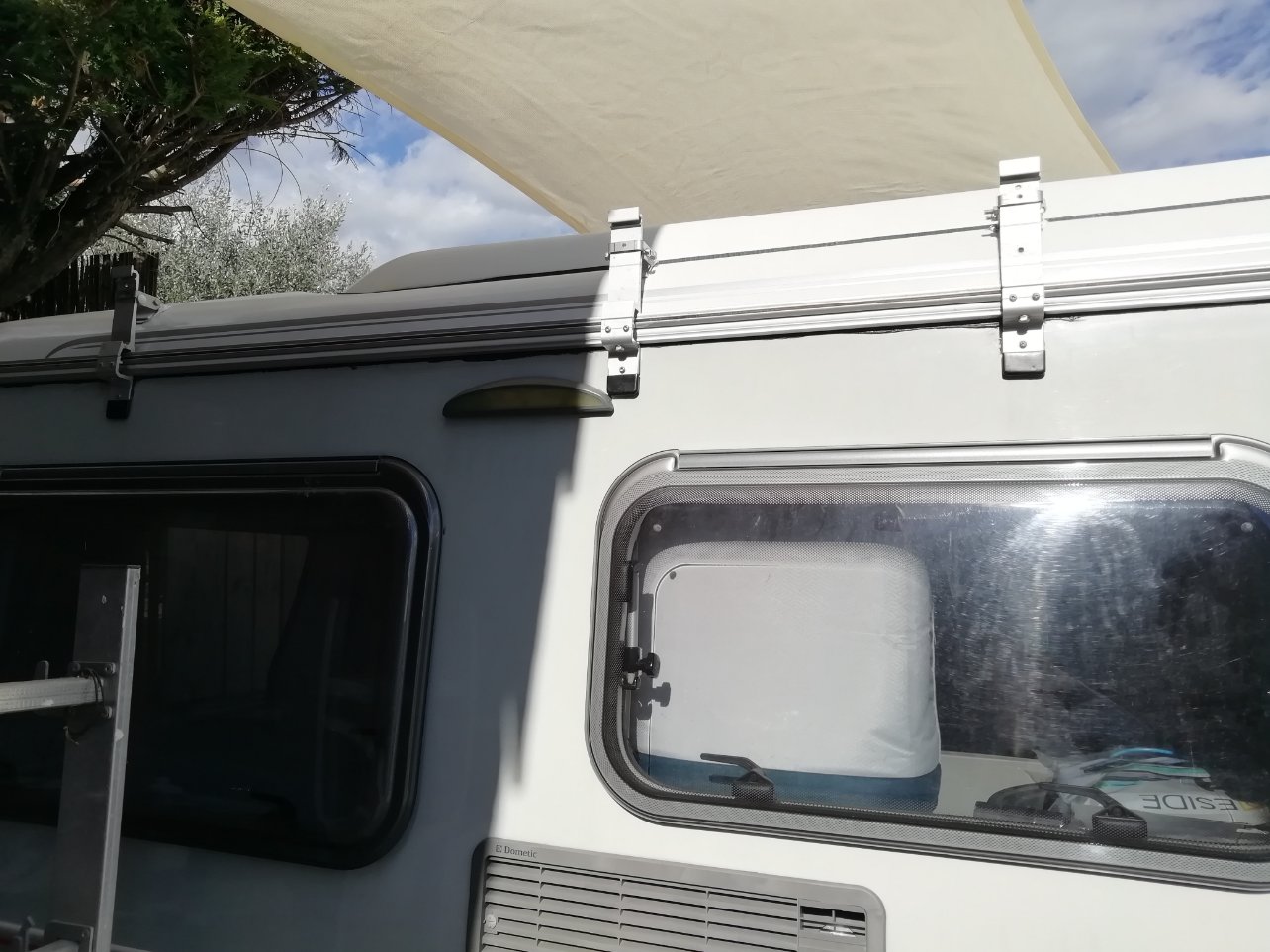

Juste une question, pourquoi deux attaches rapprochées, il y avait de la place et un tube de structure proche de la porte ?
Sinon du bonheur à l’utilisation. :super:
:image002:

Oui en tube vertical il y a celui de la porte aussi , mais voilà avec le nez dessus j'ai pris celui de la fenêtre .
C'est très pratique et facile à utiliser , cela sera autrement mieux que le 2000 ,

Tu n'as pas percé le toit j'espère ?, platines (galbées) juste collées ? oui ?
Michel26
Messages : 198
prénom : Michel et Colette
Localisation : Nyons Drome
Re: F45S 350 à la place du omnistore 2000 300
Message non lu par Michel26 »
:nonon: Je n'ai pas percé le toit, tu as bien raison de le rappeler, des fois qu'un indécis fasse joujou avec la perceuse.
Platine collée au Sika 252, j'avais choisi celui-là après avoir bien lu les caractéristiques chez Sika, il est c'est vrai plus cher.
Que d'autres qui peuvent aussi faire l'affaire, dommage qu'ils ne fassent pas des contenants plus petits.
