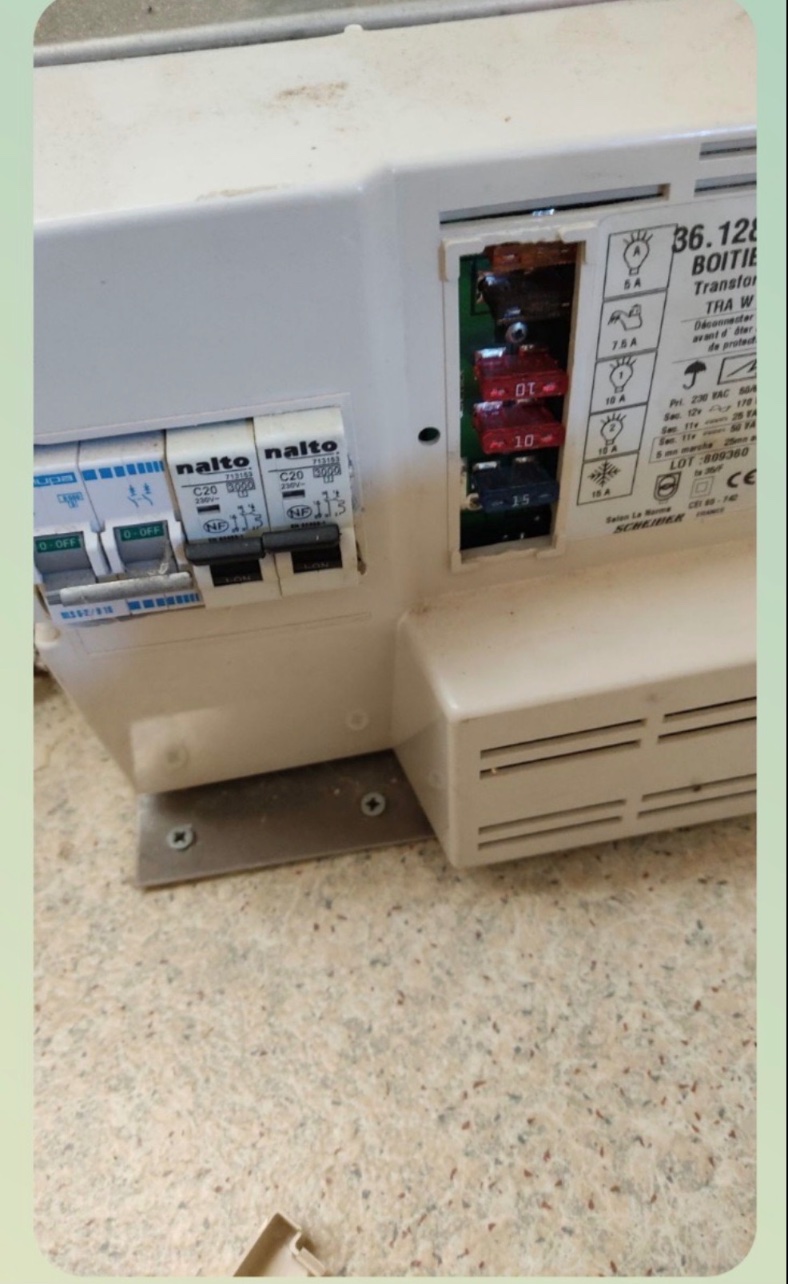

Bonjour à tous :hello:
On est arrivés hier d’une semaine de camping à Valras. Aucun problème électrique durant le séjour, si ce n’est une applique qui clignotait au dessus de la fenêtre arrière.
Arrivée à la maison,nous branchons la caravane au secteur, et là, la maison disjoncte. :rouge:
Après plusieurs tests, c’est le réseau 12 V qui a des problèmes.
Jack coupe le disjoncteur 12v de la caravane et garde le 220 V. Le courant arrive au disjoncteur, il en sort, mais les prises ne fonctionnent pas.
À votre avis, quel est le problème ? A l’aide…. On doit répartir bientôt :pleur4:

Yapa un transfo 220 => 12 V qui aurait pris un plaquage haut comme au rugby ?? :/
Voir de ce côté à mon humble à vis.

Merci Bruno, on va essayer démonter le tableau pour tester le transformateur, surtout que le circuit 12v est en court circuit. Mais on a la panne sur le 220 …

:hello: Déjà je démonterai la base de l'ampoule pour voir si ?
Court circuit (faux contact) à la base de cette Ampoule
Retirer l'ampoule
Couper l'alimentation (fusible de cette ligne/Ampoule) et "remonter le courant"
Retirer UN à UN chaque fusible pour essayer de connaitre le fautif.

Bonsoir Binbin
L’ampoule a été démontée en premier.
Effectivement, Jack n’a pas testé fusible par fusible. Il s’y mettra demain, en espérant qu’il ne passera pas une deuxième journée enfermé dans la caravane .. :/

Ça nous est arrivé dans un camping à Annecy et leur installation était également défectueuse, c’est tout le camping qui sautait, avec les ordinateurs à redémarrer à chaque tentative. Dans notre cas, c’était le transformateur qui mettait la pagaille. Comme j’avais passé tout l’éclairage en LED de 2w chacune, j’ai mis un petit transfo récupéré sur un vieux spot halogène.

Nous avons cerné le problème….c’est le frigo…. On pense à la résistance

Alors un grand merci à notre ami Lolofay qui nous a aidé par messenger à toutes les étapes et aussi à ce sujet que j’ai déterré et qui date de l’année de mon inscription ici: :super:
https://www.forumeribatouring.com/viewt ... 479#p10479
Ce n’est pas fini mais on tient le bon bout
