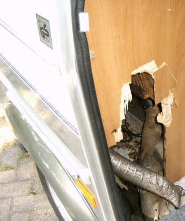

Re: Pneumatiques qui éclatent
Voici encore un exemple ( mauvais
) sur une récente Troll GT 510 de 2002 :
http://www.marktplaats.nl/index.php?url ... 3Fxref%3D1
Cliquer sur la dernière petite photo.
Le lien ne répond plus alors voici la photo en question :
- trolleclatee.jpg (38.83 Kio) Vu 20389 fois

Ah! la vache, en effet, ça fout la trouille de voir ça.
J´ai intérêt de faire gaffe, comme je suis un petit peu m´en foutiste, il faudrait pas que ça m´arrive.
