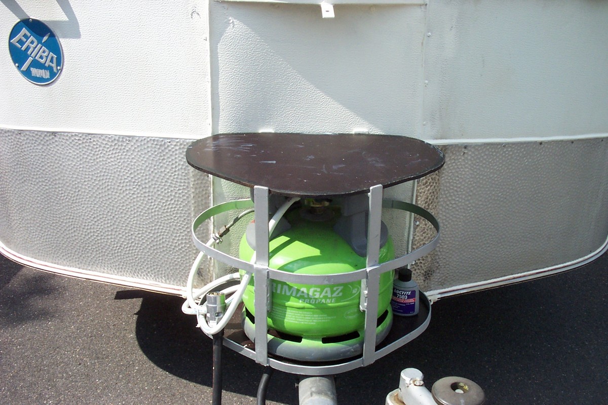

Il y a une autre solution prendre une petite bouteille de gaz (6KG)dans un supermarché et il te fournisse le détendeur rapide,je l'ai fait,comme cela tu trouve du gaz partout.

Cela dépend si ta bouteille et a l'intérieur butane ,a l'extérieur propane, la marque Twinny couleur verte propane,couleur bleue butane,je précise que le détendeur se disjoncte au moindre choc,il faut donc réamorçer,quand
tu arrete et que tu as besoin du gaz(tout est prévu MICHIGAN) c'est un bouton a pousser dérrière le détendeur pour armer et avoir l'arrivée du gaz.
Bonne Soirée. :hello:
P.S quinze euros avec le détendeur offert.(normalement).

AU fait petite photos pour modèle.
