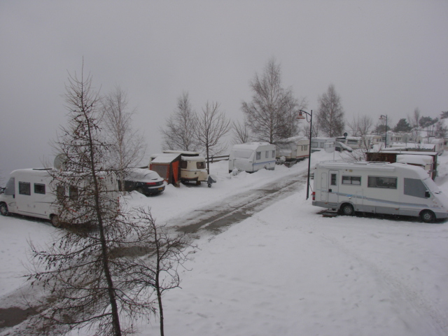

Un grand OUI, on peut utiliser les eriba en caravaneige! C'est même grâce à notre première Familia que Jacky a découvert les sports d'hiver... Pour le champignon aucun souci: dans la journée, dès qu'on cuisine, il faut l'ouvrir car il fait trop chaud; la nuit, il vaut mieux le baisser...
Pour le boiler, je crois qu'en général, il est option sur la plupart des eriba mais ça reste à confirmer par un connaisseur. Nous en avons un mais nous ne l'utilisons qu'en camping sauvage l'été. Les sanitaires sont très bien chauffés. Nous utilisons le chauffage au gaz: seul inconvénient : la condensation (il faut essuyer le matin les rebords de fenêtre et c'est tout).
Enfin, pour un meilleur confort, un SAS à neige est intéressant. Malheureusement, cela reste cher à l'achat en neuf (600€). Il faut essayer d'en trouver un d'occasion (peut-être en allemagne).
Financièrement, c'est un mode de vacances très économique ( ex de tarif: 10 jours à 3 = 160€)
N'hésite pas si tu as d'autres questions.

le matin :

Posté : sam. 2 janv. 2016 18:26
par trollzh
Bonjour à toutes et à tous!
J'espère que vous avez passé d'agréables fêtes de fin d'année et je vous souhaite une nouvelle année riche en voyages, découvertes, et aventures agréables en Eriba!
Nous avons passé les quatre derniers jours à côté de Saint Moritz, des nuits à -12 degrés, et nous avons été étonné des capacités à tenir le froid de cette caravane.
Chauffage au gaz uniquement pour bénéficier de l'air pulsé et ainsi chauffer le coffre sous le lit, la salle d'eau, et avoir une chaleur uniforme. Une bouteille de 13 kilos pour 72 heures, thermostat 4, air pulsé sur 2.
Toit constamment relevé, aération tous les matins et le soir 5 minutes (porte et fenêtre arrière grandes ouvertes) pour évacuer le surplus d'humidité, juste un peu de glace en bas des fenêtres, laissées sur position hivernage en journée. Aucun mur humide. Nous avons aussi la journée laissé les placards ouverts pendant notre absence.
Pas de souci d'évacuation d'eau, ayant deux sorties directes (cuisine et salle d'eau), les eaux usées étant récupérées dans deux seaux pour faciliter leur vidange.
Nous pensons équiper notre Troll de l'Ultraheat, pour ne pas avoir à changer de bouteilles trop régulièrement. Mais hésitons avec des bouteilles GPL, le choix ne semble pas évident.
Camping Piste 21
Camping Piste 21
Re: Eriba en hiver
Posté : sam. 2 janv. 2016 21:37
Super Olivier :super: tu avais mis la rallonge de la cheminée..... pas de bol, pas de neige :happy1: :happy1: :happy1:
Re: Eriba en hiver
Posté : dim. 3 janv. 2016 01:24
par trollzh
C'est vrai, pas de neige, mais surtout pour éviter que la fumée du chauffage ne détrempe la toile! : Vieux :
