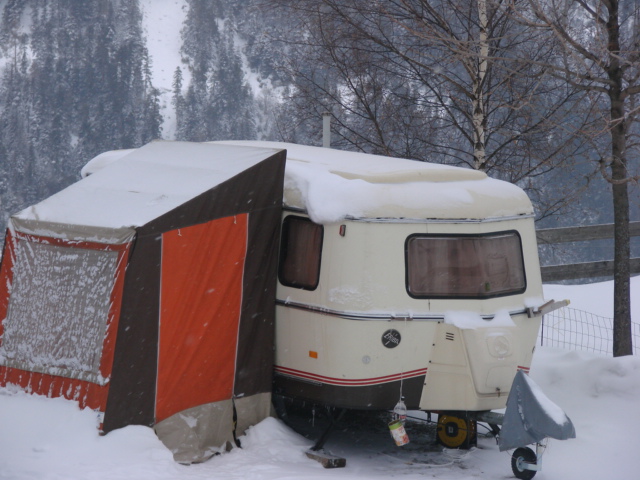

Enfin, pour un meilleur confort, un SAS à neige est intéressant. Malheureusement, cela reste cher à l'achat en neuf (600€). Il faut essayer d'en trouver un d'occasion (peut-être en allemagne).
Financièrement, c'est un mode de vacances très économique ( ex de tarif: 10 jours à 3 = 160€)

C'est pas donné le sas neige... on peut l'utiliser à d'autre fins ? Du style mini auvent pour ajouter un couchage ou espace de rangement ?

Pour le SAS, nous l'avons acheté à un forumeux qui ne l'utilisait plus (car ne faisait plus de caravaneige). L'hiver, nous mettons la petite table dessous pour poser le min four. celui-ci nous permet de réchauffer des plats (bœuf bourguignon, cuisses de lapin,...) que je prépare à l'avance et que je congèle. Sur place, peu de course et peu de cuisine à faire. Pour l'été, comme nous faisons principalement de l'itinérant, nous mettons un omnistore. Je ne pense pas qu'on puisse l'utiliser en chambre, éventuellement en rangement, oui!)

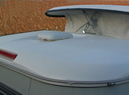

Effectivement, mais il ne faut pas oublier qu'il faut laisser une circulation ( Entrée/Sortie )
Sur les récentes, Eriba a amélioré en ajoutant sur le toit une extraction :super:

titi31 a écrit : C'est pas donné le sas neige... on peut l'utiliser à d'autre fins ? Du style mini auvent pour ajouter un couchage ou espace de rangement ?.../...
Les meilleurs prix sont sur E-Bay.de , mais trop petit pour y dormir.
Dans ce cas, voir plutôt un auvent tunnel comme celui qu'Oliv vend , on peut y adjoindre une chambre annexe.

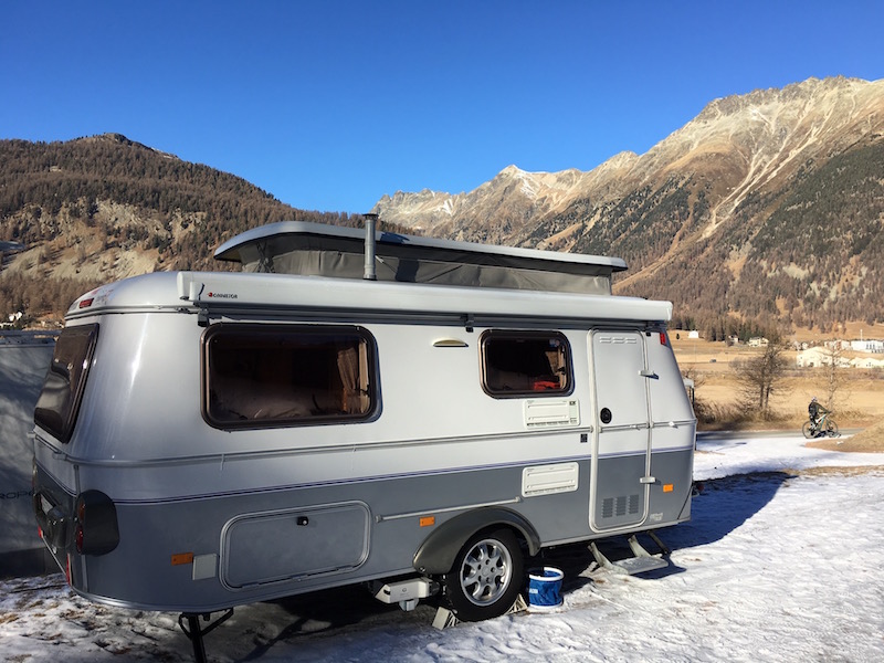

Bonjour à toutes et à tous!
J'espère que vous avez passé d'agréables fêtes de fin d'année et je vous souhaite une nouvelle année riche en voyages, découvertes, et aventures agréables en Eriba!
Nous avons passé les quatre derniers jours à côté de Saint Moritz, des nuits à -12 degrés, et nous avons été étonné des capacités à tenir le froid de cette caravane.
Chauffage au gaz uniquement pour bénéficier de l'air pulsé et ainsi chauffer le coffre sous le lit, la salle d'eau, et avoir une chaleur uniforme. Une bouteille de 13 kilos pour 72 heures, thermostat 4, air pulsé sur 2.
Toit constamment relevé, aération tous les matins et le soir 5 minutes (porte et fenêtre arrière grandes ouvertes) pour évacuer le surplus d'humidité, juste un peu de glace en bas des fenêtres, laissées sur position hivernage en journée. Aucun mur humide. Nous avons aussi la journée laissé les placards ouverts pendant notre absence.
Pas de souci d'évacuation d'eau, ayant deux sorties directes (cuisine et salle d'eau), les eaux usées étant récupérées dans deux seaux pour faciliter leur vidange.
Nous pensons équiper notre Troll de l'Ultraheat, pour ne pas avoir à changer de bouteilles trop régulièrement. Mais hésitons avec des bouteilles GPL, le choix ne semble pas évident.
Camping Piste 21
Camping Piste 21
Messages : 6638
Re: Eriba en hiver
Super Olivier :super: tu avais mis la rallonge de la cheminée..... pas de bol, pas de neige :happy1: :happy1: :happy1:
