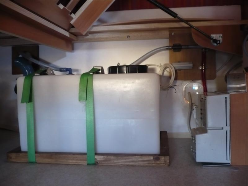

Posté : lun. 15 mars 2010 23:38
par kiki44
Voila l'installation que j'ai effectué sur ma TRITON .Installation d'un reservoir d'eau de 42 litres sous le lit fixe ,voici quelques photos
Bonne nuit
Re: Installation reservoir d'eau propre
Posté : lun. 15 mars 2010 23:44
par forumeribatouring
:super: c'est tout beau , tout propre :super:
Posté : lun. 15 mars 2010 23:46
par M17
kiki44 a écrit :Bonsoir
Bonne nuit
Beau travail, il ne manque plus que le truma pour l'eau chaude
Posté : mar. 16 mars 2010 20:34
par disco2magoliv
Pour l'installation du réservoir ,je ne vois que celui des eaux usées ,pour moi je n'en mets pas car c'est trop bas et comme je fais de la piste ça touchera .Déjà la roue de secours touche par moment .Et pour ce qui est des bidons c'est pareil .
Je vais attendre MICHIGAN pour lui demander des conseils.
Je ne repars qu'en JANVIER j'ai le temps de faire l'installation.
je suis à la bourre sur le sujet............ :ange:
mais pour pas toucher j'ai fait ça !
Et les eaux usées ne touchent pas non plus elles sont près de l'essieu ;)
Voilà ce que cela donne en hauteur !
Ciao :hello:
