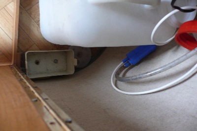

Nouveau possesseur d'une Puck d'occasion, très belle, La pompe à eau est électrique, oui mais en 12 V sur pile et je ne trouve pas de pile en 12V.
J'ai bien essayé avec une R25 de 6 volt ! Elle ne rentre même pas dans le logement prévu à coté du bidon de 20l d'eau.
Quelle pile ?
Quelle pile ?
- boitier du dessous, fixe.jpg (31.72 Kio) Vu 25975 fois
- Boitier du dessus.jpg (34.46 Kio) Vu 25975 fois

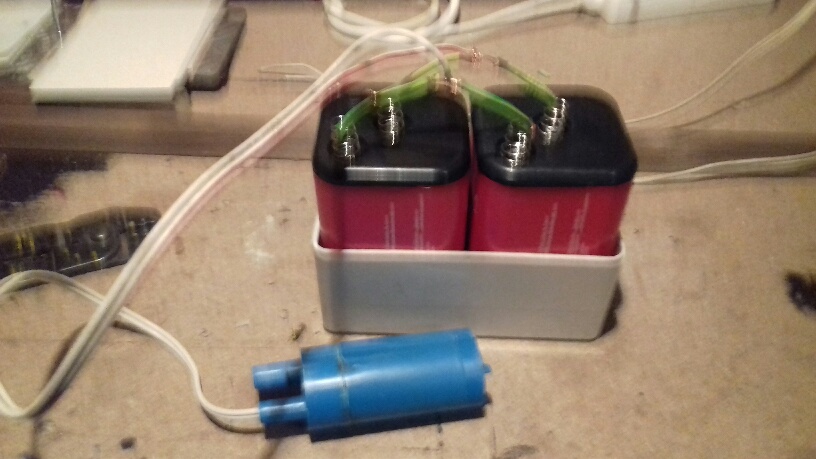

Bonsoir et Bienvenu Daniel,
Dans ton boitier se logent deux piles de 6V de ce type :

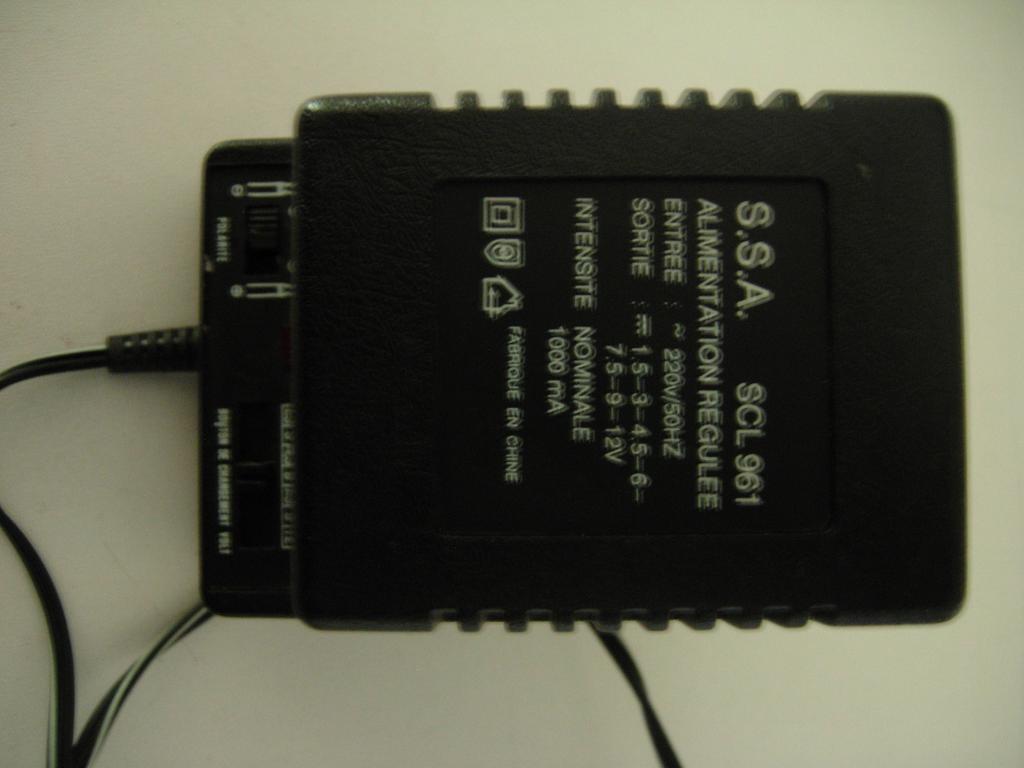

Ce petit trasfo fonctionne très bien, j'y ai ajouté un interrupteur pour qu'il ne soit pas toujours sous tension.
- transfo
- DSCN7508 paint.JPG (56.81 Kio) Vu 24845 fois
Re: Alimentation 12V de la pompe
Pourrais-tu donner un lien vers une source d'approvisionnement ?vieux.lion a écrit :Ce petit trasfo fonctionne très bien, j'y ai ajouté un interrupteur pour qu'il ne soit pas toujours sous tension.
Il y a aussi celui-ci de chez Scheiber
qui fonctionne très bien et peut alimenter la pompe en utilisant du 220V transformé et redressé ou avec le 12V du véhicule tracteur. L'avantage du Scheiber est que la pompe fonctionne que l'on soit connecté ou non sur le 220VTrouvé chez http://www.equipement-camping-car.com/a ... 20-v-12-v/
Mais en cherchant, il y a d'autres sources d'approvisionnement

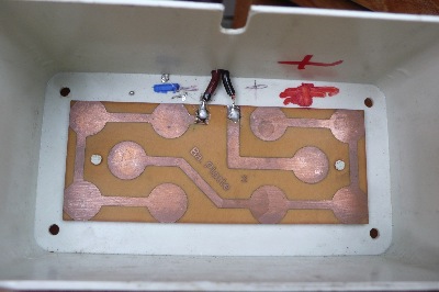

Bonjour, quelqu'un pourrait-il mettre une photo avec la batterie gel ou les piles dans le boîtier?
Merci!
Merci!

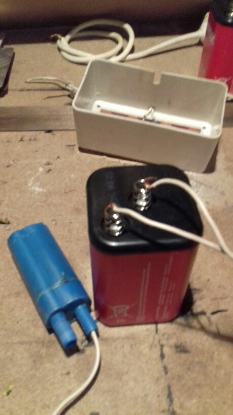

J'pensais que les piles étaient HS..... alors j'ai investi 5€24 par pile puisqu'il en faut 2.
Cet AM je mets mes piles..... que dalle.... la sécheresse ! La pompe reste muette !
Et merde c'est la pompe ! Alors je démonte tout de tout..... et sur l'établi je branche ma pompe directement sur ma pile et ça marche sur 6 volts..... et alors pourquoi 2 piles de 6 v parce que en 12 v ça marche également !!!! Et le circuit imprimé ça marche également.... maintenant reste à brancher le robinet et là ............. j'sais pas encore !!!!

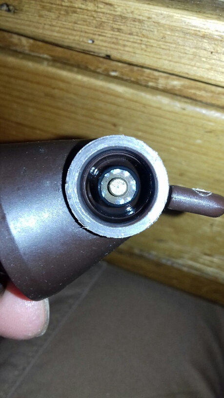

- Messages : 20714
En 6 volts elle doit tourner à moitié de sa vitesse !!
Contrôle le contact de ton robinet, il doit être oxydé.
Et moi qui comptais profiter de cette dernière après midi ensoleilléeLANDERIBA a écrit :![]()
Ce matin, j'ai essayé ce branchement et rien ne crache. Par contre j'ai monté un petit interrupteur sur mon + et là la pompe coule où se coupe. Donc il n'y a pas photo.... il va falloir se mettre à 4 pattes et aller chercher le robinet.
- Messages : 20714
Certains robinets n'ont pas besoin d'être démontés du plan de travail, accès au contact par la manette.
