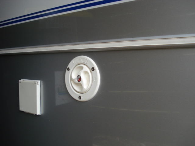

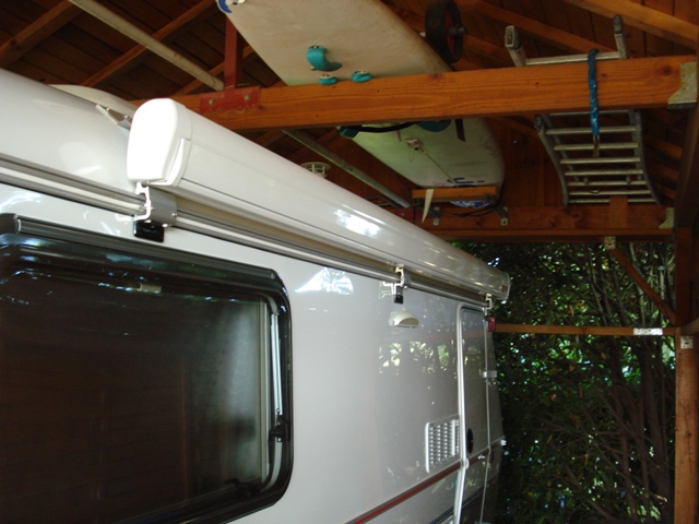

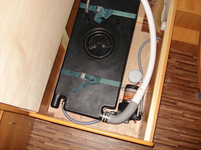

BONJOUR
NOUVEAU STORE EXTÉRIEUR FIAMMA REÇU ET MONTE DANS
LA FOULÉE PAR MES SOINS EN REMPLACEMENT DE L'OMNISTORE
MATÉRIEL D'APPARENCE PLUS SOLIDE ET PERMETTANT
DE MONTER DES JOUES DE FACE ET COTES PRIVACY ROOM
POUR CONFECTION D'UN AUVENT
EN PLUS DANS LE MOUVEMENT POSE D'UN RÉSERVOIR D'EAU
PROPRE DANS LE COFFRE DE LA BANQUETTE ARRIÈRE
AU NIVEAU DE L'ESSIEU AVEC REMPLISSAGE PAR UN NABLE EXTÉRIEURE
CI JOINT PHOTOS

Quelle est la contenance de ton réservoir ?

Pour ton réservoir tu l'as commandé ou acheté sur NANTES , car je vois que tu es du 44 comme moi .

le réservoir a été acheté chez ypocam loire caravane à ORVAULT
a cote du forum
une rencontre est possible pour plus de détails si tu habites sur la presqu'ile de Guérande

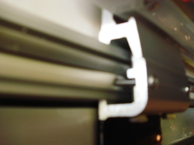

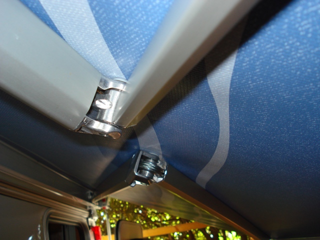

- christian
- Messages : 553
- prénom : christian/Danielle
- Localisation : 44
Re: STORE EXTERIEUR ET RESERVOIR D'EAU PROPRE
BONSOIR

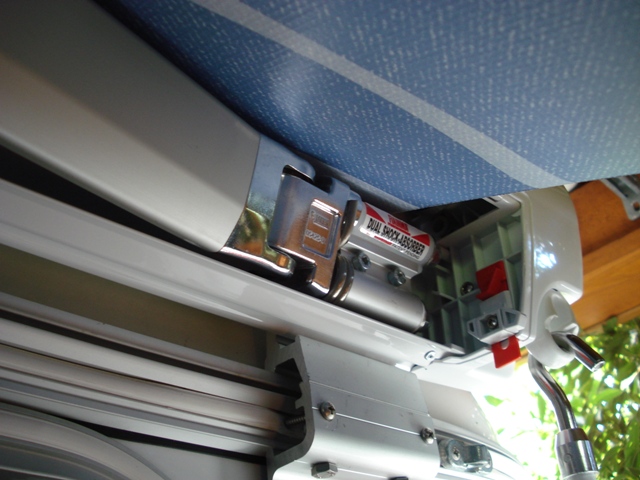

le store fiamma est plus solide que l'omnistore la dimension des barres
de tension sur l'omnistore sont en alu de 25mm tous les cardans des pieds
sont en plastique
sur le fiamma les barres font le double en dimensions et sont articules avec cables
les cardans sont en aluminium
pour la fixation les deux vis sont prises dans le profil alu de la jointure toit
et parois , support tres solide, monte a l'origine par le vendeur du 1é store
la vis plus basse est la uniquement pour tenir la patte droite, prise dans
le panneau de parois

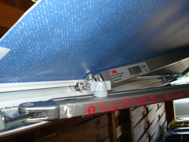

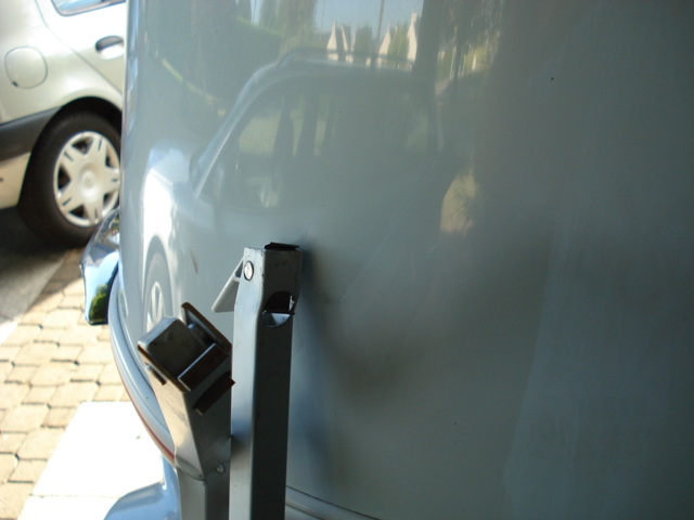

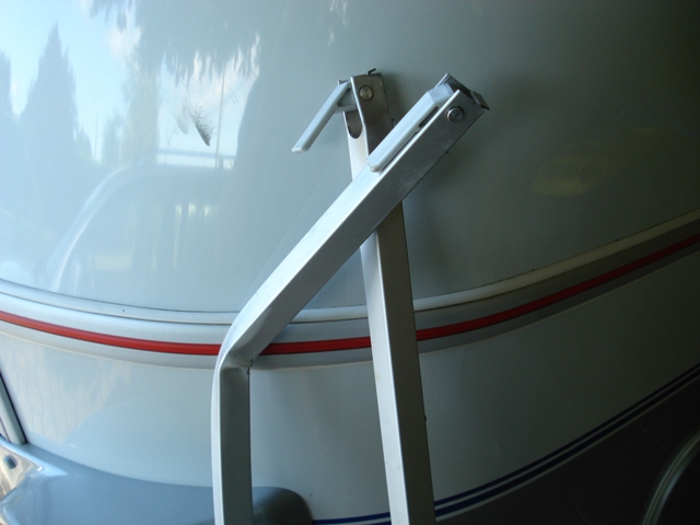

ci joint des photos les deux premieres omnistore
les suivantes fiamma
amicalement
christian
sont en plastique
amicalement
christian
