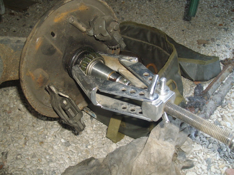

extraction du roulement 1.jpg (183.98 Kio) Vu 13205 fois

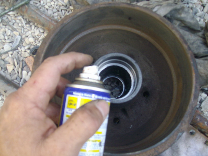

première opération, les outils !
retirer la legere rouille 2.jpg (156.11 Kio) Vu 13204 fois
retirer légèrement la rouille

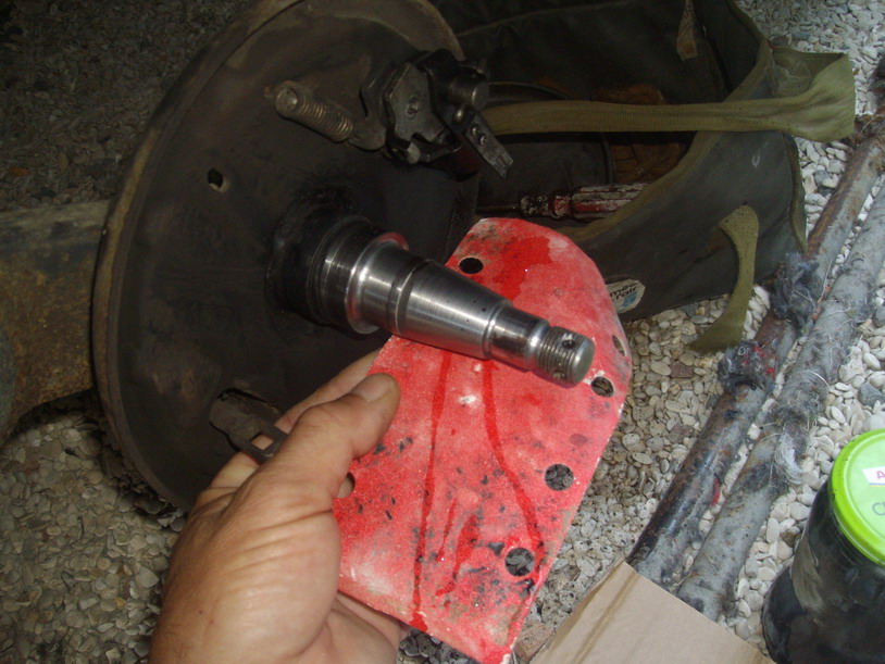

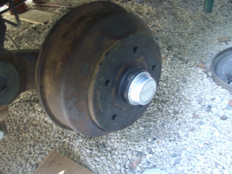

léger ponçage 3.jpg (154.51 Kio) Vu 13205 fois

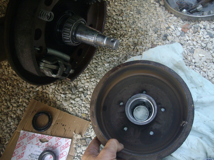

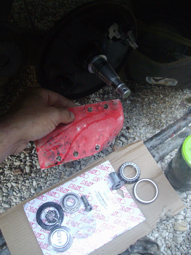

vérification des roulements 4.jpg (189.27 Kio) Vu 13204 fois
avant de monter , toujours une vérification...

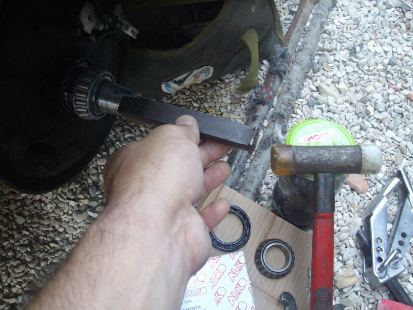

après la mise en place du joint rentrer le roulement 5.jpg (171.34 Kio) Vu 13204 fois
nettoyer la place de l'ancien joint, le rentrer sans le pousser à fond, il se placera avec le corps de freinage, le graisser avant de le rentrer, bourrer de graisse et enfoncer le roulement doucement au burin plat en tapotant légèrement 3 coups petit avec un marteau choc.
avec un burin plat 6.jpg (170.93 Kio) Vu 13203 fois

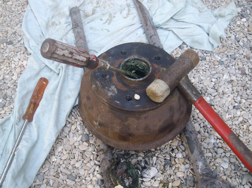

retirer le contre roulement 9.jpg (194.67 Kio) Vu 13204 fois
phase délicate retirer la contre cage de roulement,tapoter légèrement avec un tournevis à frapper

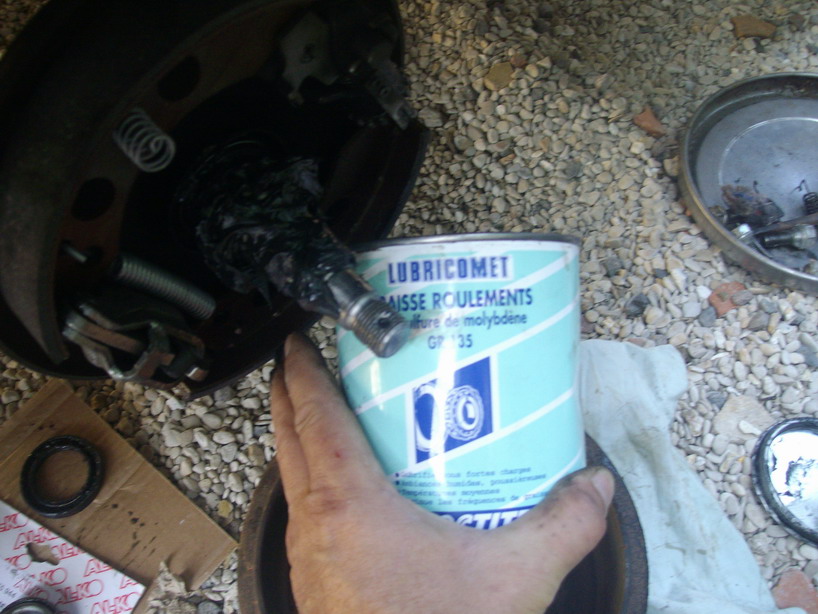

lubrifier avant la mise en place 12.jpg (115.35 Kio) Vu 13201 fois
mise en place de la contre cage de roulement13.jpg (171.82 Kio) Vu 13200 fois
je prefere la graisse pour bateau étanche 15.jpg (145.56 Kio) Vu 13196 fois

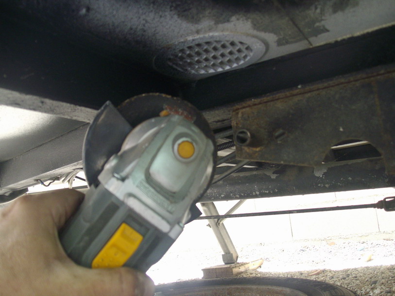

un probleme 21.jpg (140.41 Kio) Vu 13181 fois
alors, dans les références c'est les bons amortisseurs, mais v'la ti pas que la patte supérieure est bien rallongée, un problème survient, le tube destiné à recevoir le boulon est trop long !
la solution 22.jpg (113.22 Kio) Vu 13177 fois
de deux choses l'une courir chercher des boulons plus longs un 15 aout....ou , la disqueuse, afin que dans l'avenir ,cela ne se reproduise plus !que pensez vous que je fis ?????

voila l'ensemble aligné, donc n'ayez crainte de modifs, en fonction de ce qui se trouve sur le marché, le réglage des freins se fait comme dans le post du voyageur du 77; mais je le ferai après avoir effectué quelques kilomètres afin que l'ensemble prenne sa place après quelque tours de roues.
les roulements étant bourrés de graisse, les patins sont jusqu'au léchage fin du tambour, mais il est préférable de régler a posteriori.
pour la parti supérieure, j'ai gardé le boulons d'origine plus long, j'ai coupé le tube pour que l'axe soit parfaitement aligné, donc je n'ai retiré que le nécessaire avec marquage au préalable.

je suis nouveau,mais si je me permets quand tu remontes la cage de roulement utiliser un tube ou quelque chose au diamètre de l'arbre car les roulements n'aiment pas les chocs et en plus le burin : Mecontent : :hurt1:

Effectivement Kalou, c'est la raison pour laquelle je ne touche que l'axe intérieur de roulement avec un burin plat et biseauté et non le roulement lui même, il faut être patient et y aller tout doux, bien sur quand on a sous la main un tube de même diamètre, ne pas hésiter of course, mais j'utilise cette méthode depuis 25 ans , sur une tripotée de voitures et remorques en tous genres, sans avoir marqué l'acier, remarque le marteaux a cet effet, il est lesté de sable à l'intérieur pour tapoter....
mais sinon tu as raison , nouveau ou pas, t'as bien le droit de faire des remarques boudiou, , d'ailleurs ça me lasse les posts ou on ne peut plus rien dire :super: :hello:
