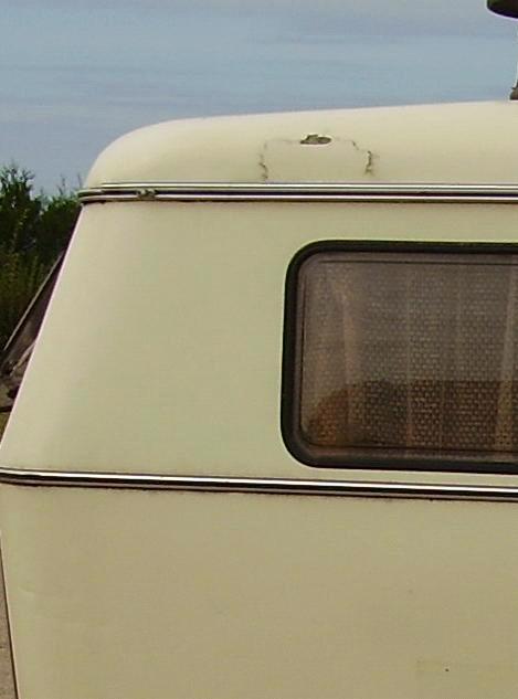

Pourriez vous me donner votre avis sur une puck en vente à 1850 euros?
L'intérieur est à rafraichir... donc pas de problème mais c'est l'extérieur qui me fait peur.
Il y a une marque sur le toit sans doute la chute de quelque chose.
Qu'est ce que vous en pensez? C'est grave docteur????
Encore une fois merci de votre avis....et bon dimanche :ange:

c'est réparable
voir avec les grands spécialistes de la restauration je nomme Herry et Sagamor :super:
Re: conseil carrosserie
Hello Katoche !
Est ce celle du Calvados ?
Si oui vu ces équipements annexes, ce n'est pas un mauvaise affaire.
Pour le toit, es tu loin d'un p'tit port ou un atelier de réparation de bateaux pourrait te faire cela sans problème.
C'est de la fibre, du ponçage et une reprise du Gelcoat, comme sur les coques de voiliers.
Si c'est celle-là, elle doit dater de 83 /84, donne nous le numéro de série pour confirmation.
De plus elle a la baie latérale AR gauche qui s'ouvre . :super:

Christophe a écrit : Est ce celle du Calvados ?
Oui c'est celle là!!!
je n'ai pas la liste des équipements annexes et pas le numéro de série mais j'ai des photos ext et int car je ne l'ai pas encore visité.
Bon habitant à coté de la mer pour la réparation ça devrait pouvoir le faire...ou même avec mon petit garagiste préféré qui sait déjà qu'en plus de la tuture il devra s'occuper de la coquille.....hé oui on ne se refait pas...ah!!! les femmes et la mécanique :grr: !!!
Coté aménagement int. à priori un bon nettoyage des meubles et puis je lui referai bien une petite beauté coussind, rideaux etc (truc de filles quoi :flow: ).
Bon de toute façon je travaille la semaine donc les visites pour trouver ma : eriba : se limiteront le week-end....de toute façon pour cette annonce pas de visite possible avant jeudi!
Donc 1850euros avec cette petite réparation c'est :super: si je comprends bien .Bon va bien falloir que je me jette à l'eau pour les visites. :rouge:

le chef a tout dit ;-) cela n'a pas l'aire bien méchant cette petite balafre sur le toit

Attention quand même , c'est pas méchant pour celui qui met la main dedans , mais pour celui qui fait faire.....c'est pas le même son de cloches !
En théorie, c'est pas méchant, mais il faut tout de même dégarnir de l'intérieur, ce qui est du boulot ! Y a t'il eut des infiltrations d'eau et depuis combien de temps ???
Perso, je négocierais car qui va le refaire ??? et pour combien ???
Quand on achète avec défaut, il faut que le prix soit en conséquence, tout de même, et il n'est pas rare de voir des pucks en bon état au même prix. :hello: :hello: :hello:

Entièrement d'accord avec Herry Bat concernant les travaux.
A ta place je laisserai tomber. :nonon:
Tu vas trouver plein de petites Puck en très bon état dans cette gamme de prix.
Patience et longueur de temps .......
