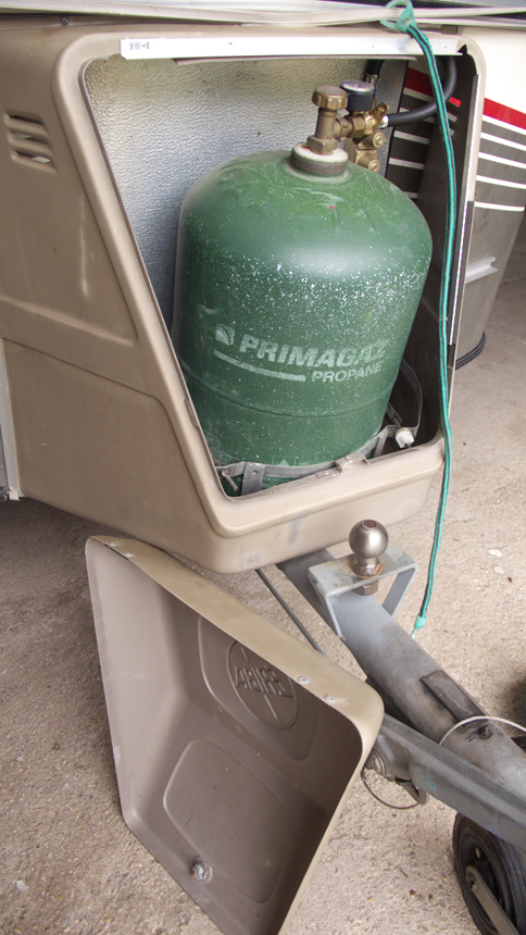

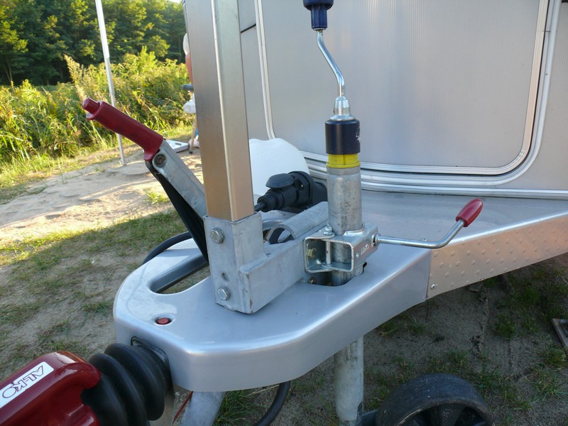

Ben, j'aurais aimé voir comment tu as fixé la ferrure trapézoïdale sur le timon. Mais la "porte" du coffre à gaz cache tout !

A mon avis c'est souder a l'arc sur le Timon et peinture galva a froid.

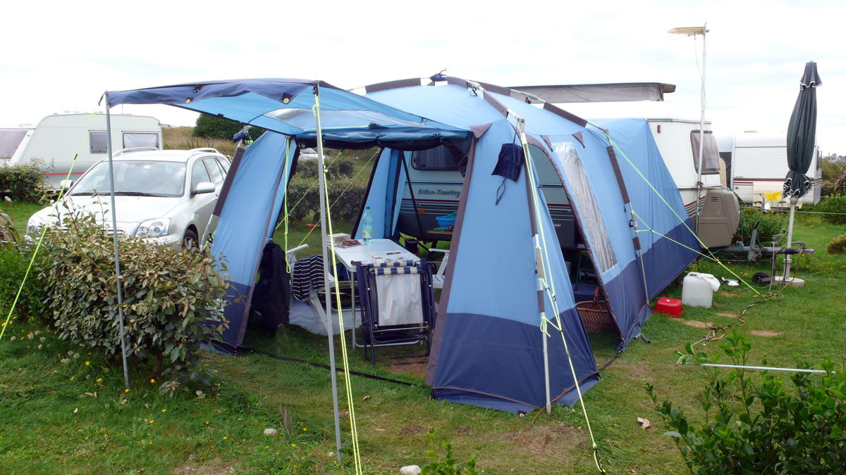

Cet auvent se déploie comme un parapluie (dixit le site) ... mais dans la vraie vie : combien temps pour l'installation et le re-pliage.Michigan a écrit :
Avec tout ce matos faut pas déménager tous les 2 jours, sinon tu passes ton temps à monter/démonter et ranger
Et tant qu'à faire poids et encombrement des sacs ?

au vu des questions il semble que d'aucuns s'inquiètent de la complexité du montage du auvent khyam
à la 1ère tentative, dans mon jardin, j'ai voulu le monter et là galère ! j'avais comme tj mal lu la notice et je m'évertuais à l'ouvrir à l'envers...
La seconde fois, for de l'expérience précédente j'ai du mettre, hors tendeurs et sardines, 20mn
la 3ième fois je vous l'assure chrono en main et tout compris j'ai du mettre 20mn
Le sac fait environ 1m sur 26cm et pèse 14kg
C'est vrai qu'il ne faut pas déménager tous les 2 jours mais tous les 3 jours c'est jouable
La ferrure trapèzoïdale du porte vélo est soudée sur le timon

Pour la soudure, avais tu tout démonté de l'intérieur du timon ?
Le dégagement de chaleur peut être dangereux pour les bagues en Téflon et l'amortisseur de timon.

j'ai fait souder par un atelier de mécanique plutôt spécialisé dans le milieu ostréicole et sincèrement il ne m'est pas venu à l'esprit qu'il pouvait y avoir un risque.
J'ai depuis fait 1000km avec et je n'ai pas remarqué de problème au niveau de l'amortisseur du timon

Je viens de regarder la vidéo franchement pour une tente de cette taille, même si la vidéo est accélérée, c'est relativement vite monté.chrisbrood a écrit :Michigan a écrit :

Par contre pour ceux qui l'ont utilisé, est-ce que la protection solaire est efficace car sur la photo on a l'impression que la toile est relativement fine et laisse filtrer les infrarouge.

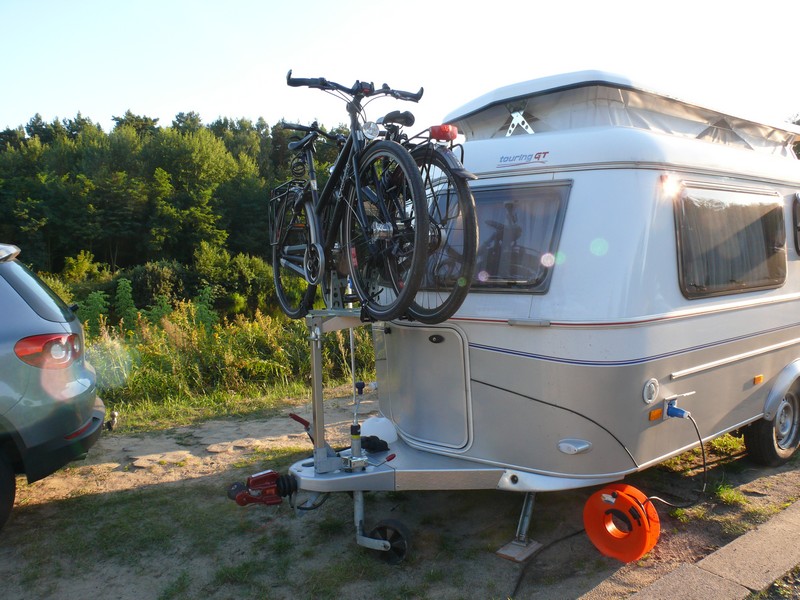

Pour le porte vélo, une solution apparemment commerciale, aperçue sur une Eriba néerlandaise dans un camping de Berlin.
- Image00009.jpg (164.24 Kio) Vu 7488 fois
- Image00010.jpg (156.73 Kio) Vu 7488 fois

Je suis intéressée par l'auvent Khyam qui, je pense, est un peu plus petit que le vôtre. Celui qui me plairait est le modèle Motordome Tourer Gris (dimensions 350 x 255 x 195 cm). J'ai une caravane Eriba Duo (pan familia), pensez-vous que cet auvent peut convenir au niveau des dimensions, notamment pour la longueur de la
D'autre part, à votre avis, cet auvent peut-il être monté par une seule personne qui, de plus, est une femme ?
Encore une autre question : est-il facile de plier ce genre d'auvent ? le rangement est-il aisé ?
