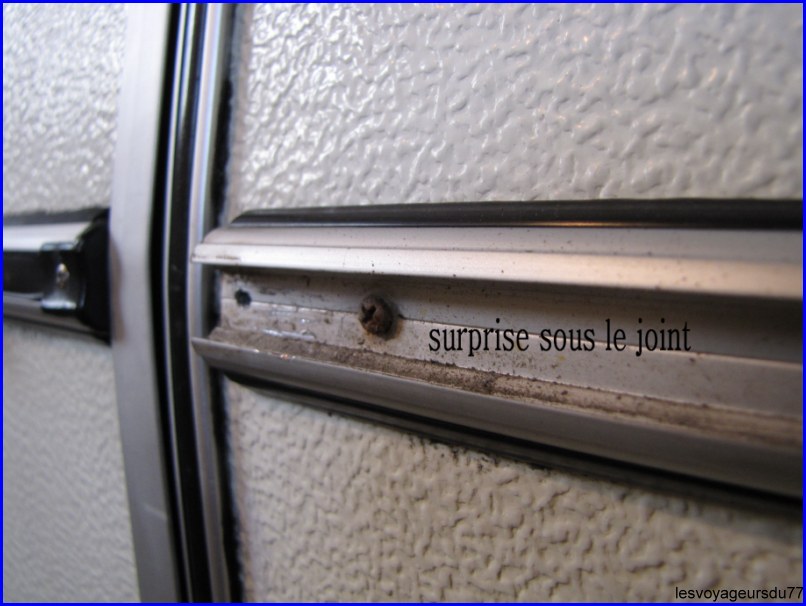

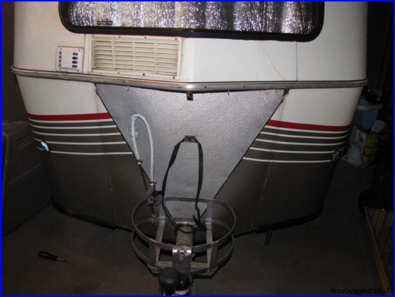

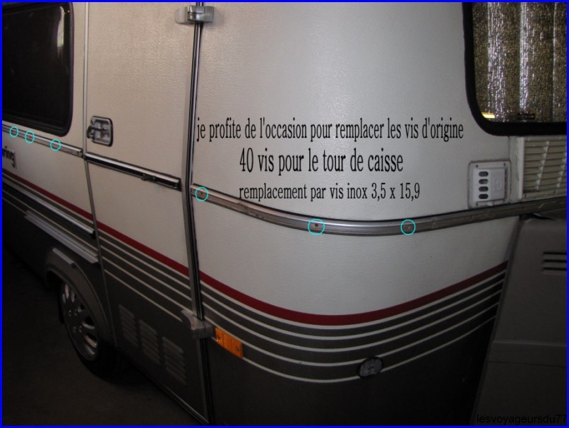

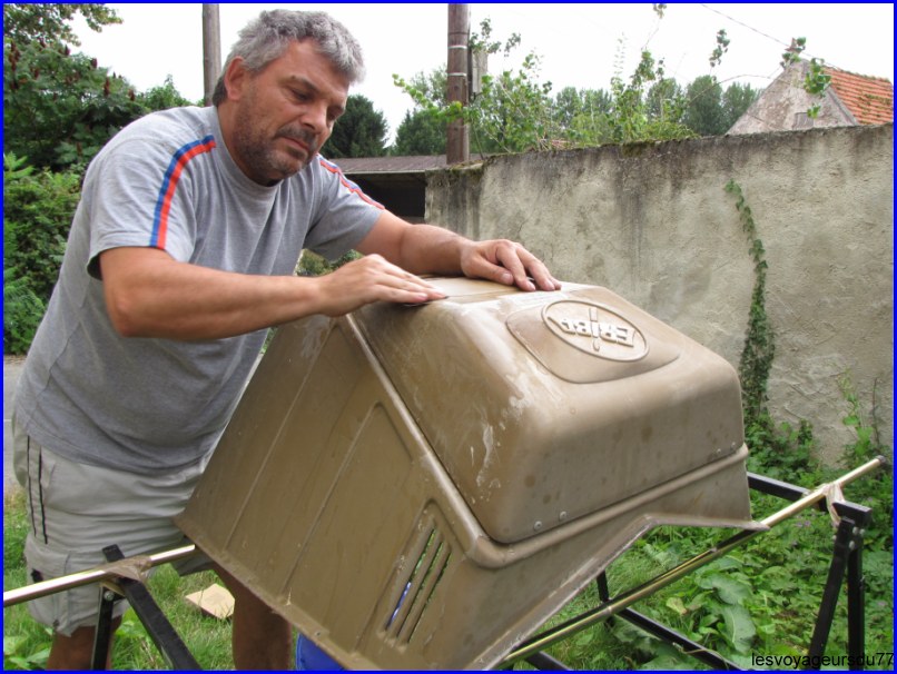

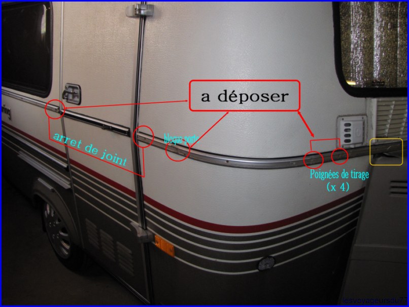

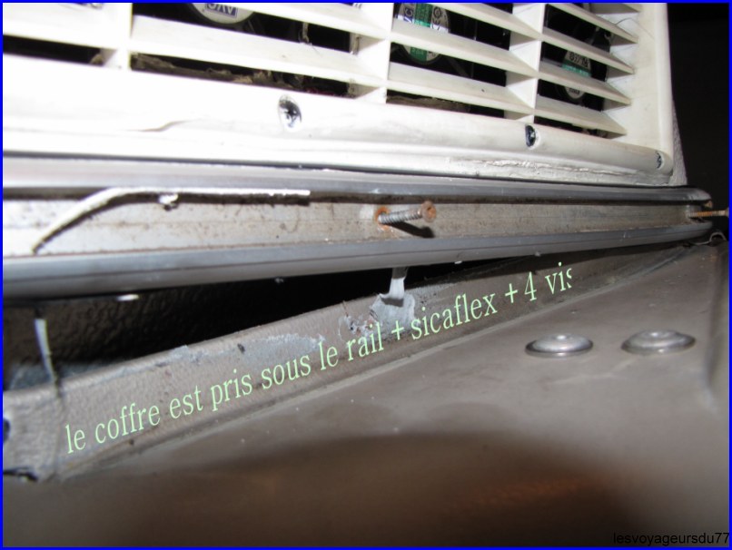

bonsoir à tous
c'est dans le titre ,mon coffre était bien malade et le retour de vacances lui a été fatal,j'en ai eu un d'occas(grace au chef
) et pas trop cher :
j'attendais l'hiver pour le faire, mais vu l'état ....
......mais il y a du boulot

Très joli travail que ton coffre refait à neuf. Nous avions fait de même pour la triton est le résultat était aussi très satisfaisant :-D

- j'ai trouve chez leroy un mastic joint étanchéité spécial caravane auto et camping car marque sikaflex résistance au temps et intempéries 12 € / cartouche c'est efficace pas du silicone j'en ai mis sur mon toit polycarbonate conçu pour tenir sur alu
- mon coffre est a refaire aussi le t'as eu une bonne idée j'ai chez moi de la laine polyester en rouleau genre fibre de verre mais me manque le produit transparent et son durcisseur pour appliquer dessus j'avais pensé renforcer avec les parties faibles mais ou trouver ce produit et son durcisseur quelqu'un a t il une idée pour trouver ça et une idée du prix ?
- pour mr tintin j'avais bien pensé à ce vernis c'est le vernis peinture auto qu'ils mettent en carrosserie dis nous en plus ça doit pas être donné au litre ? TU trouves ça où ,, ? ça s'applique comment ? TU PASSES ÇA DIRECT SUR LA TÔLE bosselée ou martelée du pourtour c'est une bonne idée et en plus c'est définitivement efficace !! bon y'a du boulot ? Ah ! toi aussi mme râle sont jamais contentes non plus ces dames ,???

Effectivement Roxy ,c'est du vernis transparent et brillant pour Auto .
J'ai bien dégraisser la caravane et appliquer le vernis ,mais le toit pompe beaucoup,donc il faut 2 couches mais pour les parois c'est mieux ,j'ai trouvé les bombes de 600 ML en promo a Co...a à 9 Roros il ya 50 % gratuit c'était donc le moment d'en profiter ,mais je n'ai pas fini rupture de vernis à cause des deux couches du toit.
Mais le brillant est nickel. Je crois aussi qu'il me faudra au moins cinq a six bombes, avec une seule couche sur les parois.
Le tout c'est de bien nettoyer avant ,j'en ai mal aux poignets aujourd'hui et beaucoup de patience .
