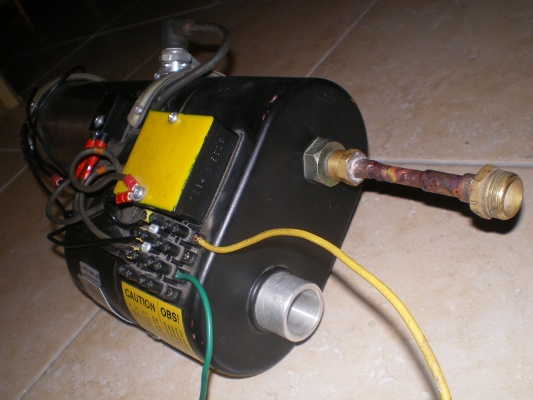

Salut la compagnie je viens de trouver un vieux chauffage de marque REMOTRON
quelqu'un connait????????
je fais suivre les photos

On dirait l'ancétre du webasto chauffage auxillaire qui fonctionne avec le carburant du véhicule

On vient de me faire passer la notice
C'est un chauffage au gaz a air pulsé genre "v bastos" comme dans les camions
j'ai fais des recherches sur le net mais rien d'autre
je ne sais pas si c'est fiable
c'est un modele made in sweden donc ca doit aller avec nos ptite eriba
puissance 1500w
il fonctionne en 12/24 volts et propane et butane
si vous avez d'autre details ou conseils je suis preneur
merci d'avance

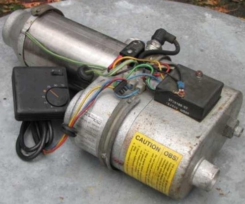

Bonjour a tous,
J'ai exactement le meme chauffage dans mon vw T3 (je l'ai acheté sur Ebay l'an dernier).
Quand il fonctionne il chauffe vraiment tres bien, le problème est qu'il est certainement trop securisé.tension trop faible il coupe pression de gaz trop faible il coupe et plein d'autre truc.
Pour ma part je l'ai demonté entièrement et restaurer les connection qui semblait pas tres net.
Par contre j'ai encore quelque soucis de demarrage, est ce quelqu'un pourrait me passer la notice ca serait vraiment génial parce qu'il y a un fil (qui doit etre un remote) dont je ne suis pas sur?!

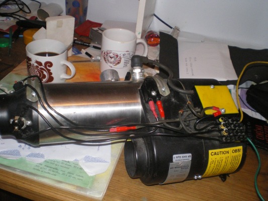

Je viens moi aussi d'acquérir un chauffage Remotron. Il est en bon état, et ne semble pas avoir beaucoup servi.
C'est un type d'appareil qui commence à devenir une relique. Je suis en train de réfléchir à comment l'installer dans mon fourgon.
Apparemment il peut se connecter sur la même bouteille de gaz qui me sert pour la gazinière. Il va me falloir faire un trou dans la carrosserie pour faire sortir le tuyau d'échappement.
Par contre c'est au niveau électricité que je ne sais pas trop comment faire. Il y a un thermostat fourni avec, je pense pouvoir le brancher sur le 12V de la batterie. Est ce que quelqu'un a une idée si ça consomme beaucoup de courant au risque de me vider la batterie?
Si un utilisateur a quelques infos ou conseils sur l'engin, je suis preneur.

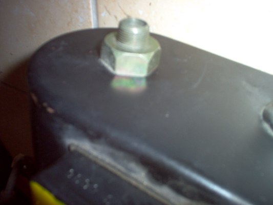

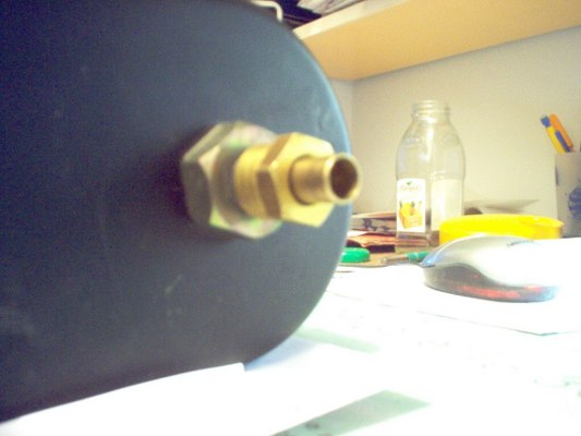

Mon problème actuel est de savoir comment raccorder un tube (souple ou cuivre?) à l'emplacement prévu à l'arrière du remotron. Est ce que qq'un a un tuyau là-dessus?
J'ai trouvé un embout qui se visse mais je ne sais pas comment fixer un tube dessus (collier? tube à souder?...) Voici quelques photos

C'est vrai qu'il est plus tout jeune. Le mien est de 1987. Mais il est en très bon état. Je pense qu'il peut faire des merveilles. Il ne prend pas de place et consomme raisonnablement.
Je vais écrire à info@thermotron pour avoir des infos.
Milloup, l'adresse de Hedinger que tu m'as transmise a l'air très intéressante. J'y ai téléchargé une liste de 125 pages d'articles en allemand (

Après moult péripéties, j'ai réussi à trouver un plombier qui accepte de m'aider
. Il a soudé un raccord en cuivre de section 8 (quasi introuvable) sur l'embout. Par dessus il a ensuite soudé un morceau de tube de section 10 afin de pouvoir y fixer un pas de vis réglementaire pour un flexible de gaz.
C'était pas gagné, mais côté gaz ça semble ok.

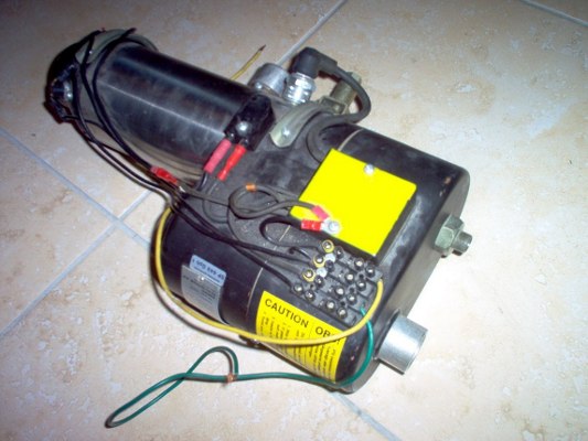

Maintenant c'est pour raccorder le binz à la batterie que ça pose problème
Vu qu'en électricité je suis pas une flèche.
Est ce que quelqu'un sait où je peux trouver la sortie "terre"? Je voudrais d'abord faire un essai sans le thermostat.

Je veux bien que tu m'envoies la notice !!!
J'ai fait un essaie du remotron mais la bougie n'étincelle pas et donc il s'arrête au bout de 5 sec
. J'imagine que c'est une sécurité mais comme je ne sais pas s'il est bien branché :? ....

Bon ça fonctionne
Il sagissait d'une mauvaise masse, ou plutôt d'un manque de tension pour alimenter la bougie ... enfin bref ça chauffe fort et justement j'aimerais raccorder un thermostat mais en 12 v je ne trouve pas !!! Alors comment faire ???

P our ce qui est du branchement, on vois sur la photo à Moonchild les fils et sur le domino coté chauffage des petits scotch ( _ ) , ( v ) et ( H ). Le ( _ ) est en haut et correspond au négatif ou à la masse du véhicule. Le ( H ) est en bas et correspond au positif 12 volts position chauffage. Le ( V ) est au milieu et correspond au positif 12 volts position ventillation simple.
Uploaded with ImageShack.us
Monchild, pour le raccordement au gaz en regardant de prêt c'est un embout filleté M14 au pas de 100 pour un raccord par olives metal comme celle qui se trouve sur les tuyaux d'installation gaz.
Uploaded with ImageShack.us.
