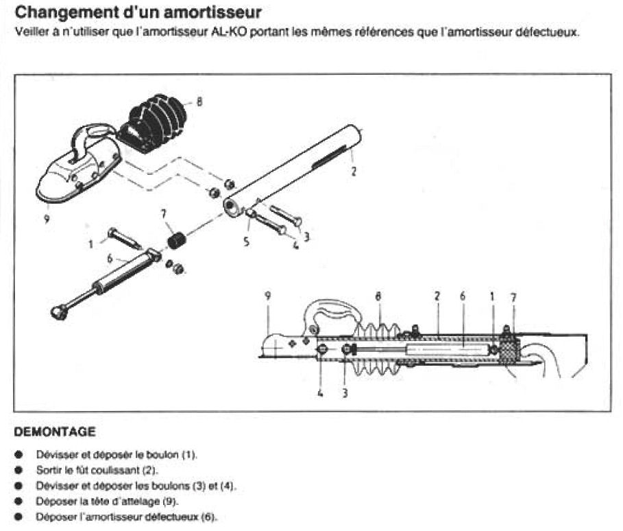

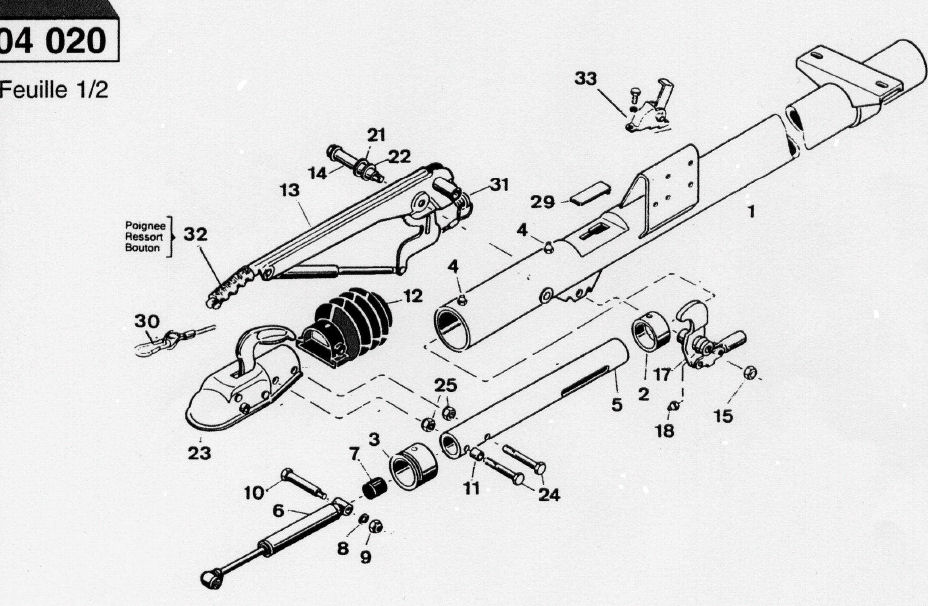

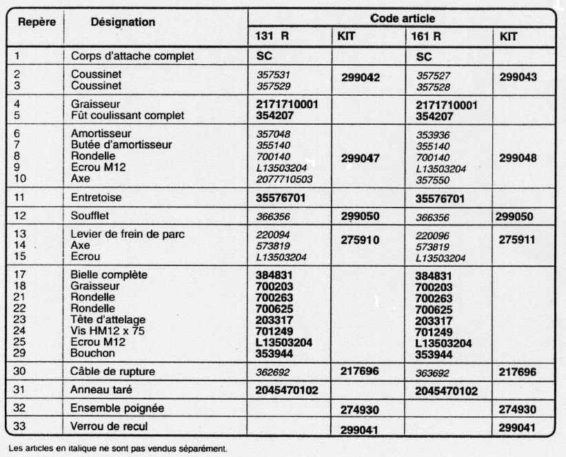

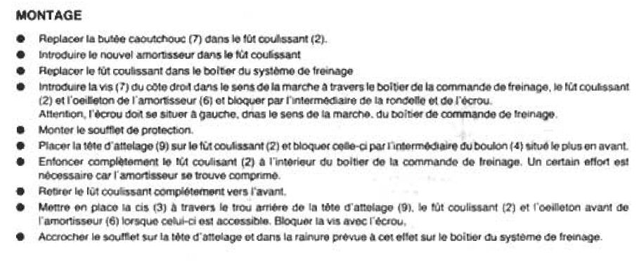

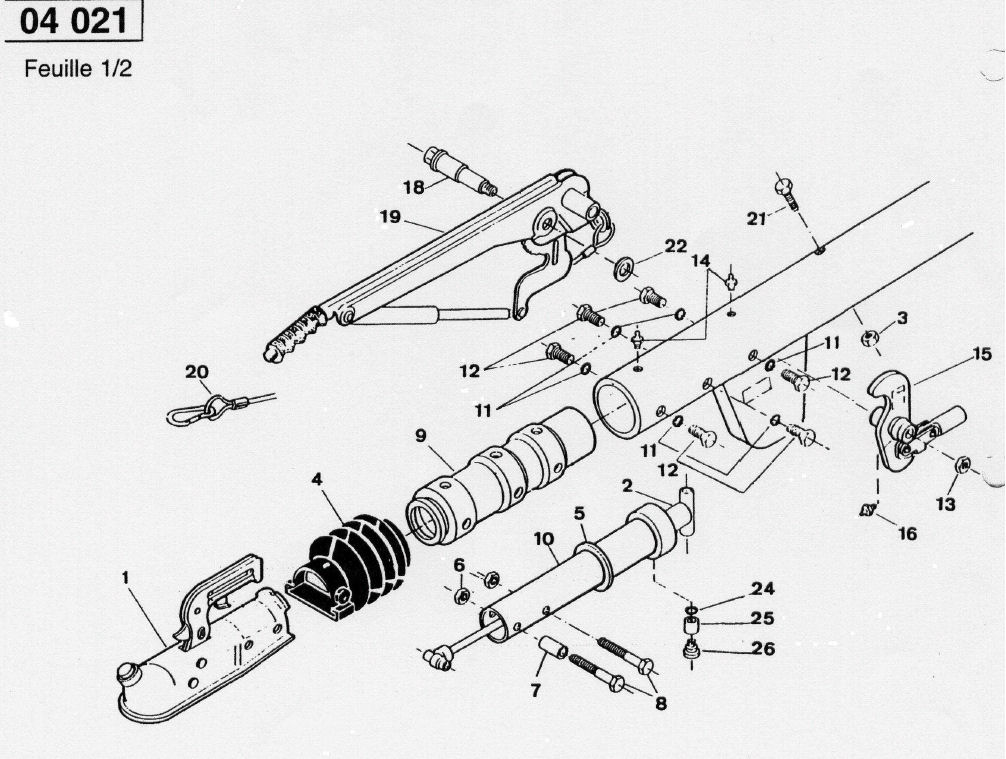

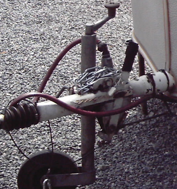

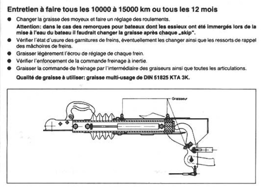

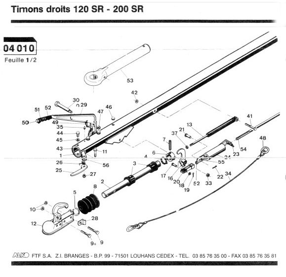

Docs et Schémas sur les timons
Des publicités, des cartes grises, des factures, des plans et schémas,…
timon eriba.jpg (55.55 Kio) Vu 34500 fois
Re: Docs et Schémas sur les timons
Suite :
Suite :

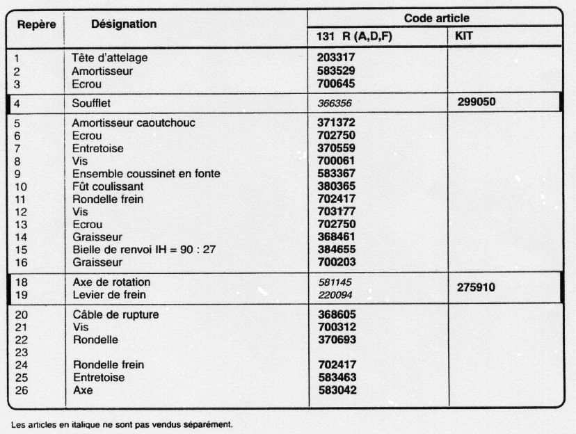

TIMON 131R 161R
Suite :
TIMON 131 R A D F

Tout simplement merci pour ce topic.
Je vais me lancer dans le changement de mon vérin.

hello .. my 1st post on this forum and already want to kiss you all 8| i have just got a 1986 puck from an old lady which has been stood in her garden for 2 years and i am doing some jobs before i can use it. i didn't know how to strip the over-run system down to change the damper but now i do thank you, thank you nick from sunny suffolk england : DrapUK :
bonjour .. mon 1er post sur ce forum et déjà je veux vous embrasser tous 8 |
Je viens d'avoir une rondelle 1986 d'une vieille dame qui était garée dans son jardin pour 2 ans et je dois faire quelques travaux avant que je puisse l'utiliser.
Je ne savais pas comment démonter le système de dépassement bas pour changer l'amortisseur, mais maintenant je vous remercie, merci Nick de sunny Suffolk en Angleterre

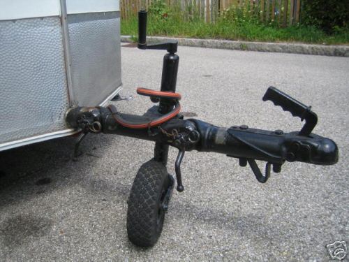

Question idiote :
Comment savoir quel type de timons sur la : eriba : ?
Réponse idiote :
Faut démonter ? ! ? :nonon:
:P Peu pô tout savoir dans la vie ! ! ! :langue2:
Hein Grand :roi1: : Vieux : c'est vrai ! ! !
Erib@mic@lement vôtre
Bonsoir Bernard,
C'est comme le fromage..... c'est marqué dessus ;-) (ex: SR120 ) sur une étiquette AL-KO noire

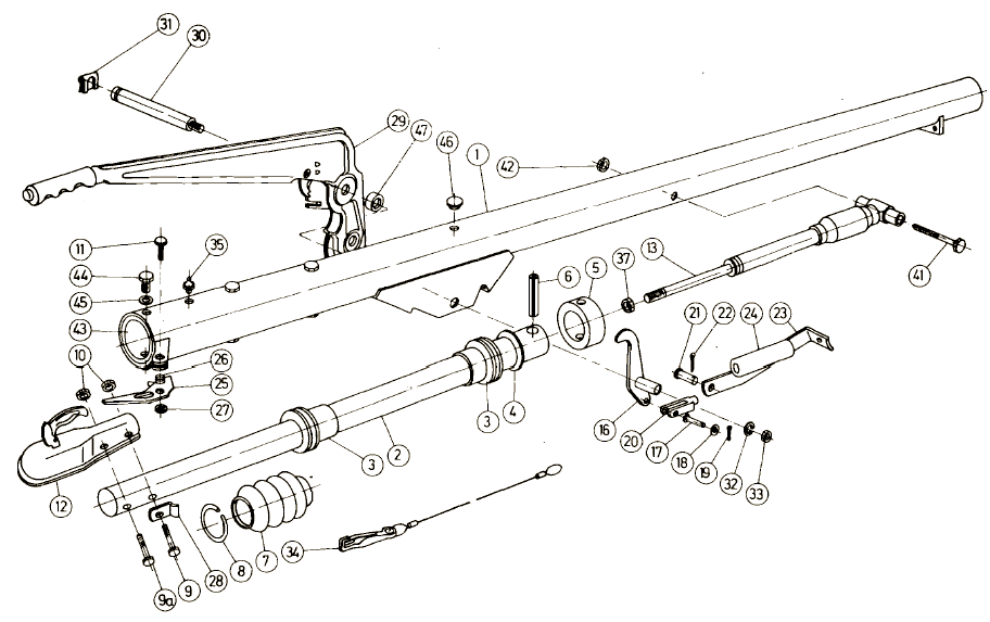

Je rajoute un éclaté d'un timon Grumer APRS1812 (comme sur ma Triton de 1972)
Pas mal de pièces trouvables ici (en Suède)
https://www.rinab.nu/sokresultat/?search=aprs
et là (en Allemagne)
https://www.anhaengerteileshop.de/Aufla ... er-APR1812
