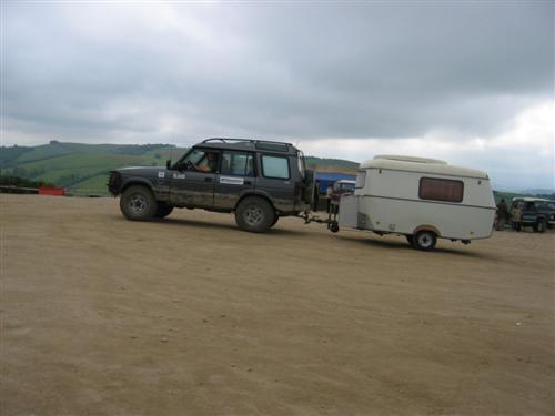

Hi Mike,
If you want, you can write your text in english and after I'll translate it.
Which Land Rover have you ?
In Europ, towball must be between 35 and 42 cm from the floor.
On my Discovery, I've done a special montage with an other one belonged to a Range classic.
You're welcome there, don't forget to send us any pictures, if you pleased

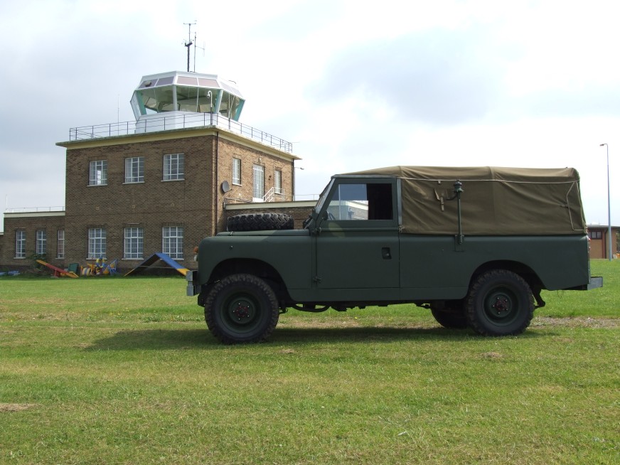

Thank you for the reply,We have a 1967 2a lwb Landrover,it is ex military so sits high at the rear because the military one's had extended spring hangers,we have yet to buy a puck so the idea was to drill the drop plate in two places to suit either the 25.5cm or the33cm wheels depending on what year we purchase,on the photo the top edge of the paper tape is at 356mm so the bolt holes for the hitch will be very low,i still have to cut and weld the bars that go from the drop plate to the chassis. "En Europe, la boule d'attelage doit être comprise entre 35 et 42 cm du sol.
Je vous remercie pour la réponse, nous avons un Landrover 1967 2a LWB, il est ex-militaire se trouve si haut à l'arrière parce que le militaire avait des réhausses de suspension, nous avons encore à acheter une Puck
L'idée était donc de percer la sur-plaque en deux endroits pour s'adapter aux roues 25.5cm ou de 33cm en fonction de quelle année nous achèterons, sur la photo, le bord supérieur de la bande de papier est à 356mm pour les trous de boulons pour l'attelage sera très faible, j'ai encore à couper et à souder des barres qui vont de la plaque et reposer sur le châssis."

I live in the United Kingdom in the province/county of Essex about 25 miles from London,i have taken note what you say about tyres although the speed rating will not be a problem with the old lady as she is happy at 80Kmh!What year did the tyre size change from 8" to 10".
"Bonjour Encore une fois,
Je vis dans le Royaume-Uni dans la province ou le comté d'Essex, à environ 25 miles de Londres, j'ai pris bonne note de ce que vous dites sur les pneus bien que la cote de vitesse ne sera pas un problème avec la vieille dame comme elle est heureuse à 80Kmh! Quelle année a eu lieu le changement de taille des pneumatiques de 8 "à 10". "

Hi Mike,
It was in 1966
It was in 1966
